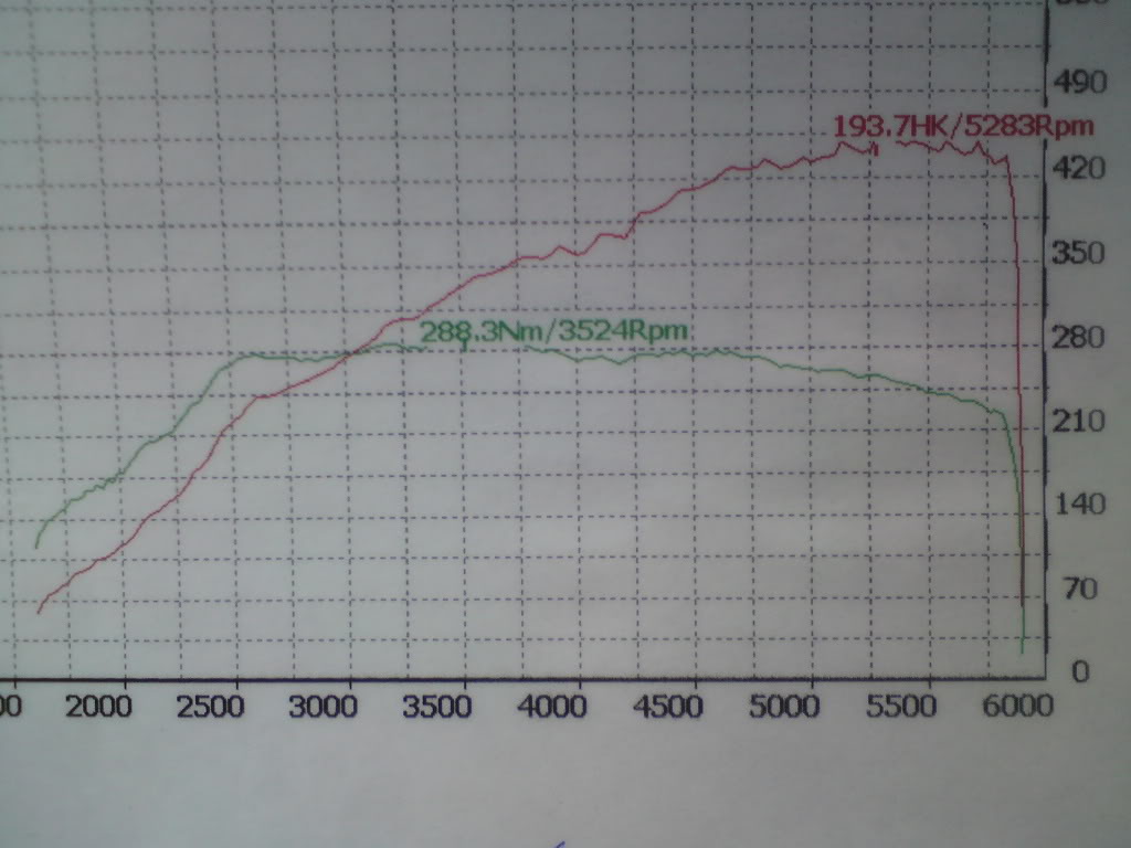

Bremsepapir med MS datasprut og bensin på 1,8 bar.
http://forum.vccn.no/img-dump/2010/10/1099.jpg
Bemsepapir med Electromotive og racefuel på 2 bar.
http://forum.vccn.no/img-dump/2010/10/931.jpg
Bremsinga er gjort i den samma benken.
Jevn og fin kurve på MS'en, men kom litt tidligere med Electromotive gitt.
Det var ikke meningen og samenligne sprutene opp mot hverandre.
Men, jeg har papir med Electromotiven på 98 oktan, samma trykk og samma benk uten nå som helst annet forskjell fra MS.
http://forum.vccn.no/img-dump/2010/10/1138.jpg
Var merkelig om Electromotiven skulle ha 1000 rpm tidligere effekt enn MS om samme tenning, lambda og motoroppsett er brukt :rolleyes::D
