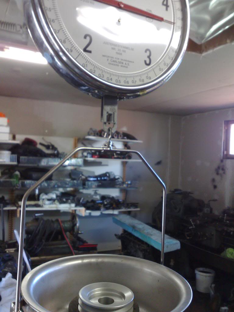

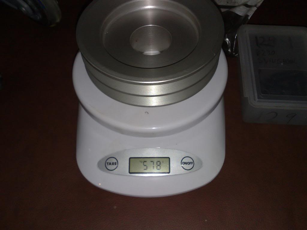

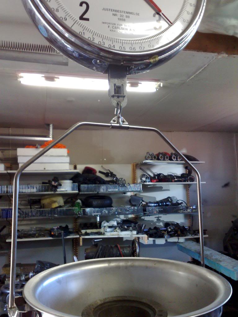

Veide orginal reimhjulet. 3.2 kg. så her er det mye vekt å spare!
hvis photobucket bestemmr seg for å funke på denne pcn igjen så slenger jeg ut bilder av vekta. litt kult at vekta "bare" ble 3.7kg med begge hjulene :D

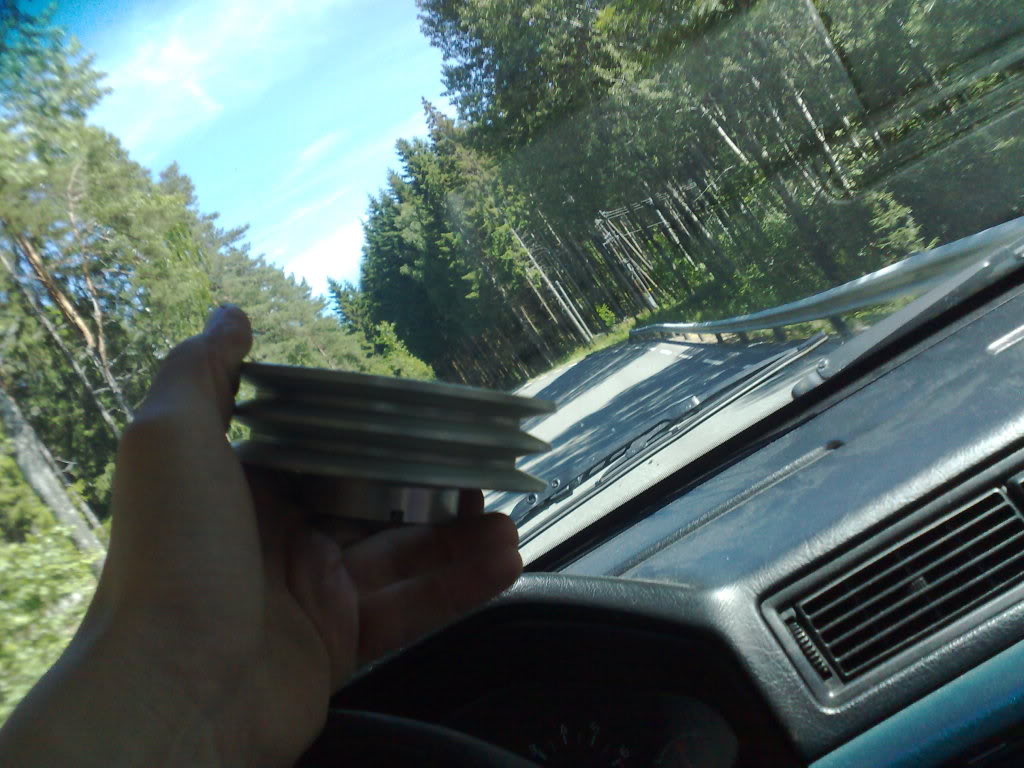

Multitasking på høytnivå på et bilde her oppe TBO? :D
hah, sett facebook statusen min fra den dagen? haha, jeg var så fornøyd med det reimhjulet at jeg gikk glipp av en lensmann med laser :P men jeg oppdaget politiet på "mobilen" haha :D fikk svingt unna i tide heldigvis :)
