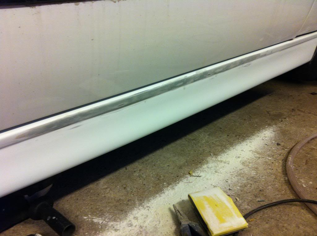

Oppdatering 23.06.13

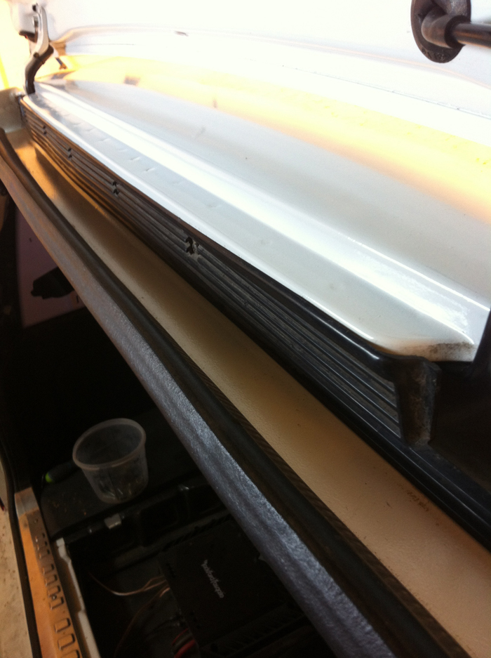

http://forum.vccn.no/img-dump/2013/06/1618.jpg
Da har jeg fått pussa kanalen, skulle egentlig lakkere den i helgen, men ble dessverre utsatt så vi får se utover uka :D

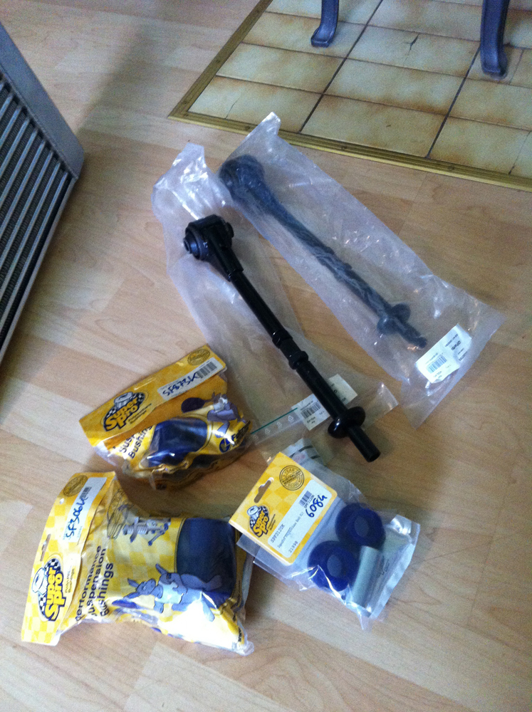

Har vært på BCB en tur å handla noen godsaker :D så nå blir det nok bra :D
http://forum.vccn.no/img-dump/2013/06/1620.jpg

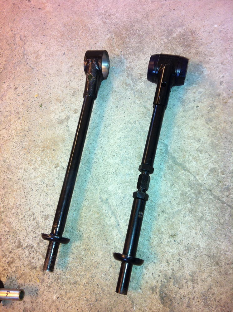

Flyttet over superflex foringa på justerbare staget, litt kronglete å få ut superflexen :S så brukte slangeklemme rundt, for å hindre at den bare utvidet seg :)
http://forum.vccn.no/img-dump/2013/06/1621.jpg

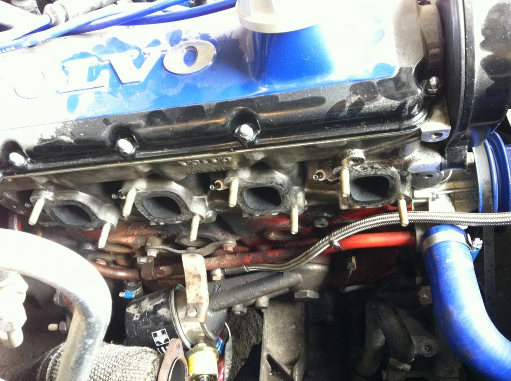

Fikk også satt på nye eksosbolter, for de gamle var ganske rustne. :D
http://forum.vccn.no/img-dump/2013/06/1623.jpg

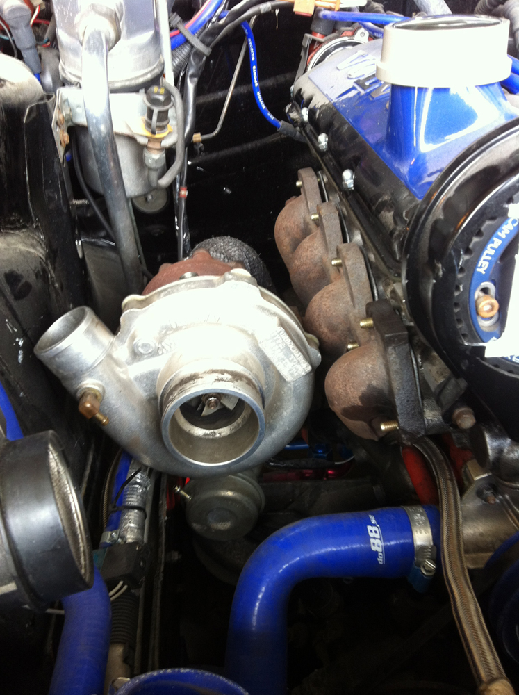

Da var turbo'n på plass igjen. Måtte skru den av på grunn av en lekkasje, så nå er det fikset også :D
Dette blir bra :D

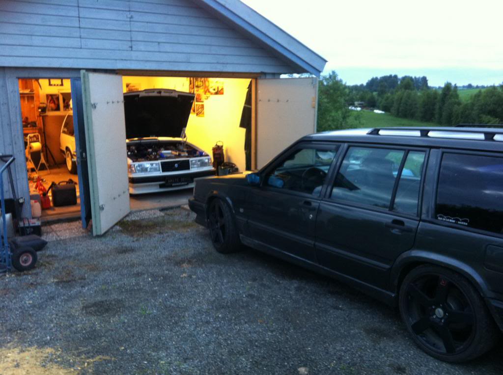

Oppdatering 27.06.13
http://forum.vccn.no/img-dump/2013/06/1865.jpg

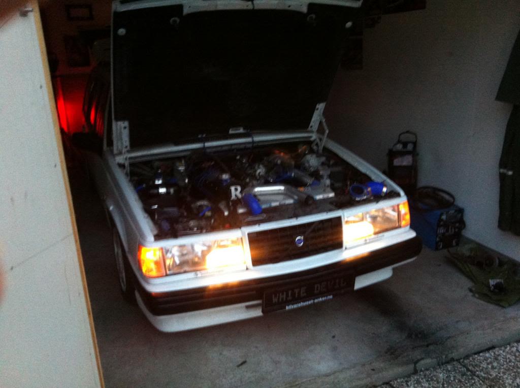

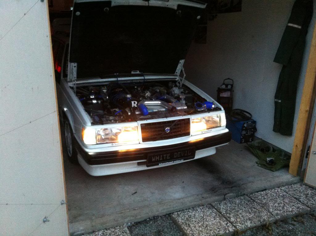

En som har lyst til å komme i garasjen å bli fikset og en som vil ut av garasjen å bli brukt :D hehe
http://forum.vccn.no/img-dump/2013/06/1866.jpg
Lekt litt med USA-lysene i dag :D Testet dem og det funker perfekt :D Koblet på vekselrelle på ledningen til USA-blinkerne, så satt inn en park holder med hvit pære :D Så da har dem ikke noe å klage på hos biltilsynet
http://forum.vccn.no/img-dump/2013/06/1867.jpg
Satt bryter på off her, da er det vanlig 5W parklys :D

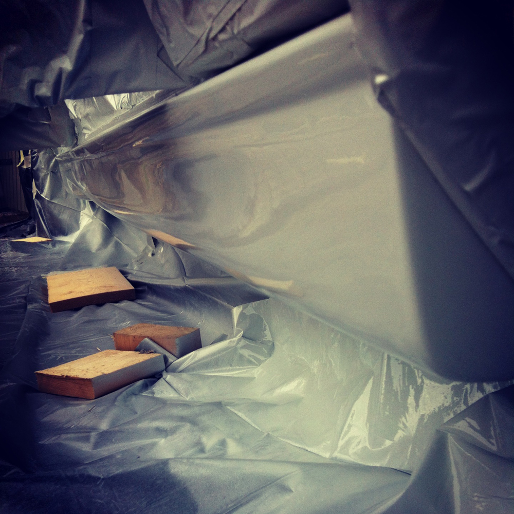

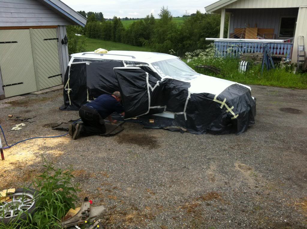

Da er det bare å begynne å maskere :D
http://forum.vccn.no/img-dump/2013/07/148.jpg
1 time senere var maskeringa ferdig, gått over 2-3 ganger så jeg var sikker på at det ikke skulle komme noe lakk inni bilen.

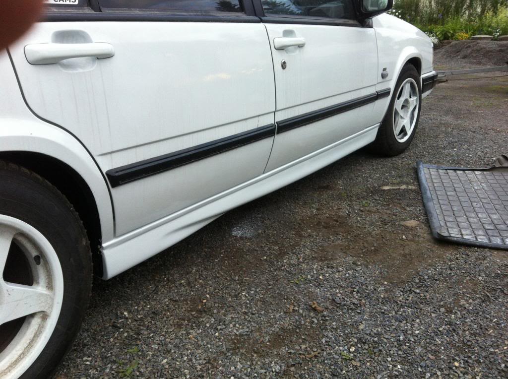

Ferdig :D Fikk to lakksig men det får jeg bort :D Fornøyd :D
http://forum.vccn.no/img-dump/2013/07/150.jpg
Nå får vi håpe det ikke kommer noen flekker igjen, aldri vært borti å få vann under lakken :S så ut som vannkopper, hehe :D

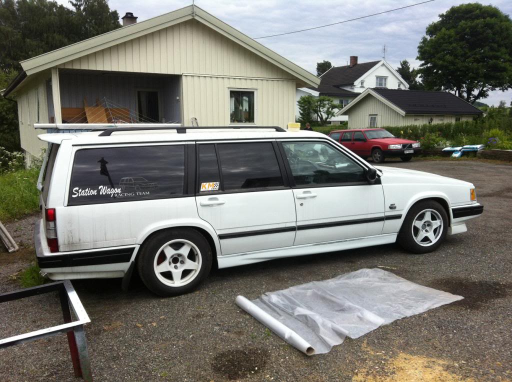

http://forum.vccn.no/img-dump/2013/07/151.jpg
Er vinter felga mine som sitter på her ;) trenger en real vask nå :D Både utvendig og innvendig :D
