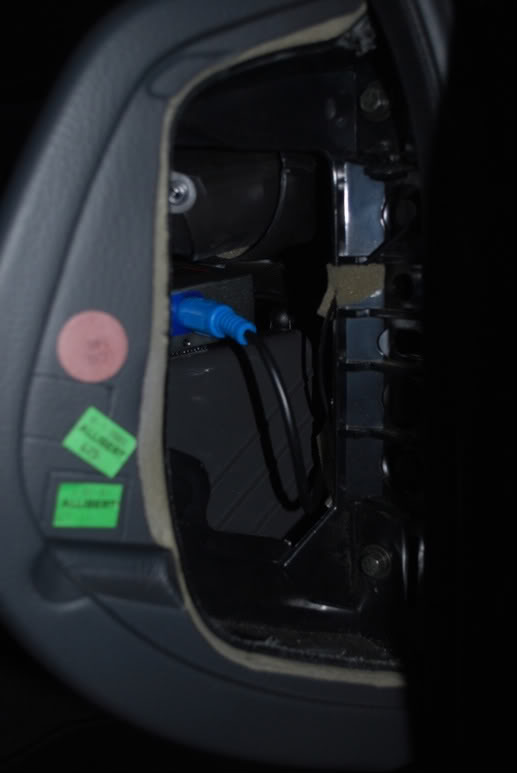

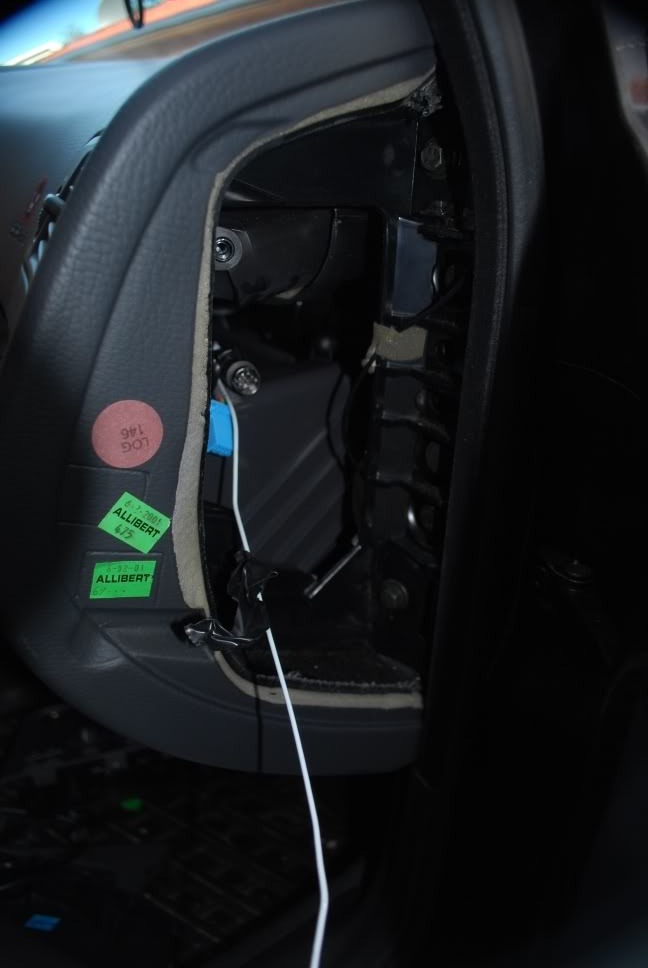

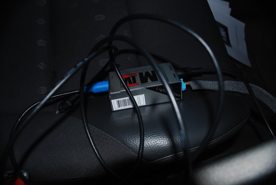

Jeg fant ingen naturlig plass bak Huen for å plassere IMIVen, så jeg dro ledningen bak dashbordet slik at jeg har enkel tilgang til den fra luka bak døra på passasjersiden. (Tilsvarende luke som for sikringene på førersiden). Selve IMIV-enheten festet jeg med borrelås. ("DualLock Mounting Strip" i IMIV terminologi)
http://forum.vccn.no/img-dump/2010/09/1129.jpg
Bildet viser ledningen trekt frem uten IMIV-enheten montert.

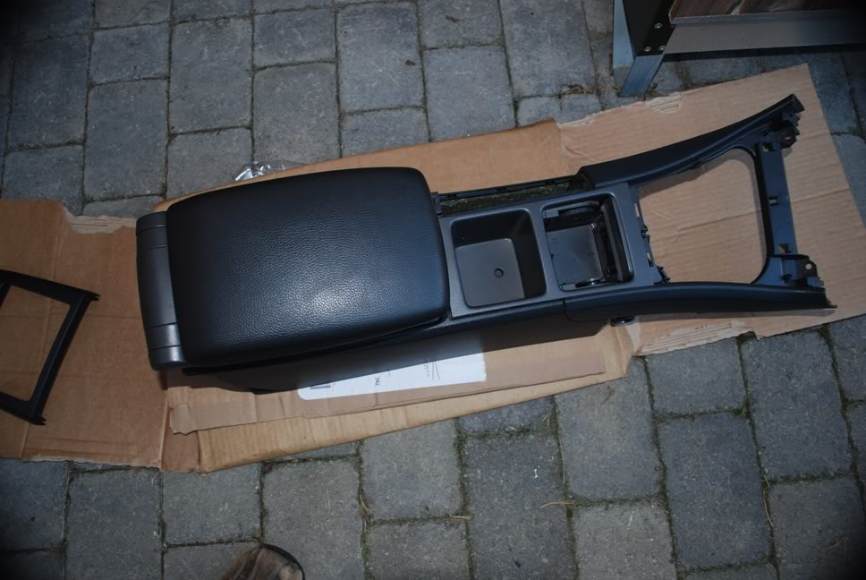

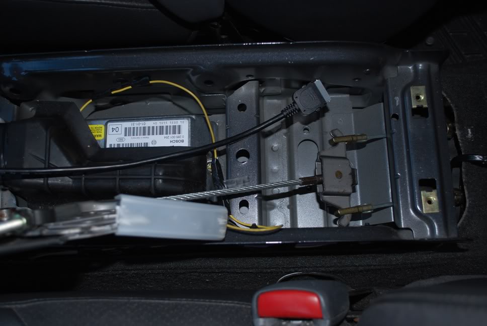

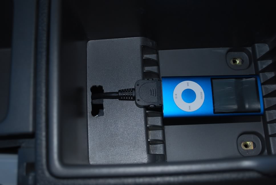

Ledningen IMIV-enheten til Ipoden dro jeg tilbake og under midtkonsollen og opp under armlene hvor det er plass til CD’er. For å dra opp ledningen, boret jeg hull. For å få gjort dette ble hele midtkonsollen demontert.
http://forum.vccn.no/img-dump/2010/09/1130.jpg
http://forum.vccn.no/img-dump/2010/09/1131.jpg
http://forum.vccn.no/img-dump/2010/09/1132.jpg

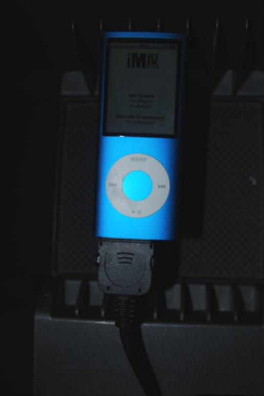

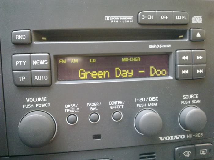

Systemet fungerer utmerket. For å lett kunne bla i mellom de mange låtene som kan lagres på en Ipod, anbefales det å lage ulike spillelister iht. IMIVs instruksjon. Den kan håndtere opp til 99 spillelister.
http://forum.vccn.no/img-dump/2010/09/1133.jpg
Slik ser displayet ut. I dette tilfellet med Green Day :)
