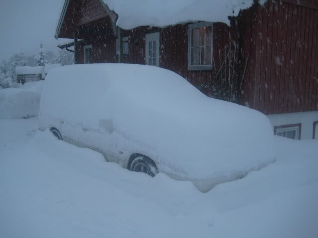

Da blir det børstet snø av denne tråden.

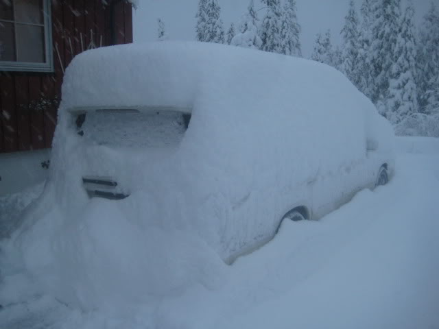

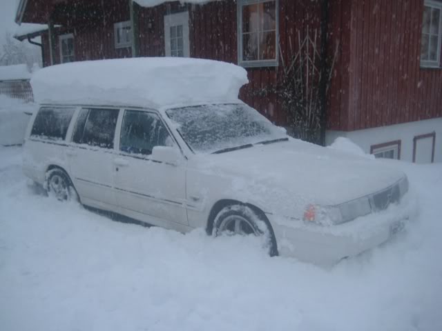

Bilen har stått ubrukt en god stund nå, så den var megt nedsnødd kan man si.
Børstet snø av den en dag her og kjørte den inn i garasjen.
http://forum.vccn.no/img-dump/2010/12/903.jpg
http://forum.vccn.no/img-dump/2010/12/904.jpg
http://forum.vccn.no/img-dump/2010/12/905.jpg
V90 Express... :D

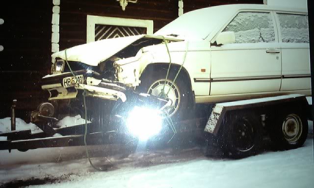

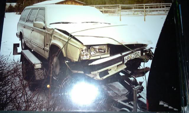

Poster bildene i fra den gangen den var kresja i fronten jeg.
(tok meg friheten og kopiere bildene du postet jeg Bimme) :)
http://forum.vccn.no/img-dump/2010/12/1267.jpg
http://forum.vccn.no/img-dump/2010/12/1268.jpg
Null stress ;), tenkte selv å legge dem ut, men siden det var din tråd får du bestemme det selv : P, pappa brukte veldig mange timer på den, bygde den om til langpanser, og dv, som aircontion osv?, var iallefall tusenvis av ledninger som måtte settes sammen, Sinnsykt mye arbeid..

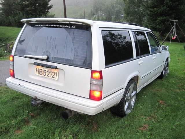

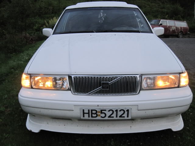

Poster noen bilder av den som ble tatt i fjor da den ble lagt ut for salg:
http://forum.vccn.no/img-dump/2010/08/189.jpg
http://forum.vccn.no/img-dump/2010/08/190.jpg
http://forum.vccn.no/img-dump/2011/04/1594.jpg
http://forum.vccn.no/img-dump/2011/04/1595.jpg
http://forum.vccn.no/img-dump/2010/08/191.jpg
kan ikkje selje denna som du har lagt så mykje tid og arbeid nedi.
ufattelig fin i vertfall.
