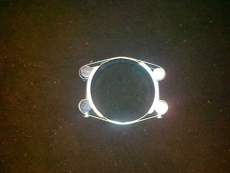

Også må jeg få tak i noen andre eksosklemmer. Skjønner ikke hva jeg tenkte på når jeg handla de. Må få tak i noen som klemmer "rundt" røret. Ikke ovalt slik som vanlige klemmer gjør.

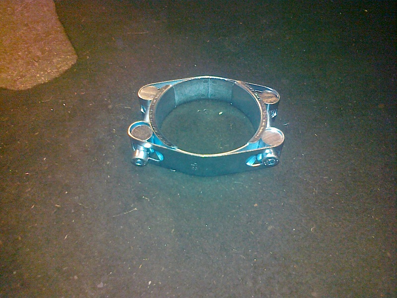

Du kan jo forresten prøve med T-bolt klemmer.
http://bilder.torshovbil.no/katalogb...2/17317931.jpg
Jeg tror ikke de er sterke nok. Men jeg vet at ei sjappe nedi her jeg bor som selger skikkelige klemmer med stramming på begge sider.
Håper de ikke koster skjorta. Det positive er at jeg får i hvertfall fra hverandre rørene den dagen jeg må det :)
Jeg får stikke innom å høre i mårra.
Evt så har Torshov sånne T-boltklemmer i grov utførelse for å kunne ta i litt :)

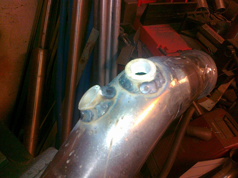

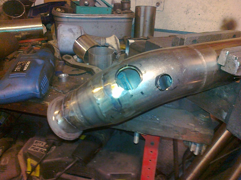

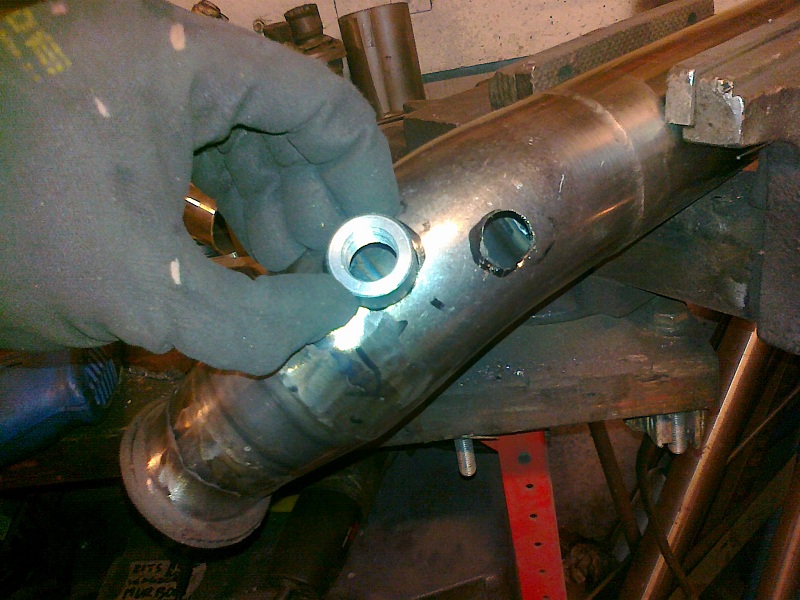

Da er DP'n snart ferdig.

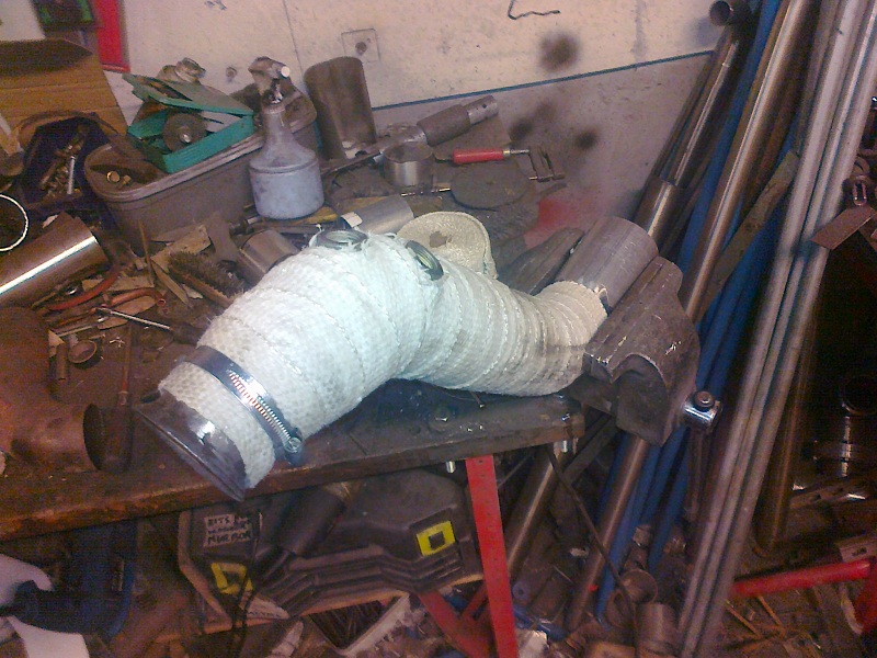

Fikk sveist alle skjøter, sveist inn lamdamuttere (2 stk) og bandasjert den.
Mangler å få laget en feste av noe slag i bunnen av DP mot girkassa
Den nye potta har så klart inn/ut midt på noe den gamle potta ikke hadde. Den hadde "inn" på siden og det lager litt krøll slik at potta enten blir stående skakt, eller så må jeg få flyttet mellomrør/bøyen over akslingen mere mot hjulet.

Øhm har du ikke glemt noe på den downpipen din? Om du skal feste den på baklokket til original turbo..?
Hehe.. Alt under kontroll :)
Bygger aldri DP med den originale trekanten. Den er bare i veien, hehe
Bruker slik her som jeg skråsliper på innsiden slik at den ligger bra mot kanten på DP'n som igjen ligger mot turboen :)
http://www.biltema.no/ProductImages/...e/98-009_l.jpg
Bruker riktignok ikke de bolta der. hehe. Bruker de pinnebolta som sitter i turboen :)
