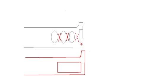

240 cluster fits a 740 with some changes:
http://forum.vccn.no/img-dump/2011/08/1994.jpg
http://forum.vccn.no/img-dump/2011/08/1995.jpg

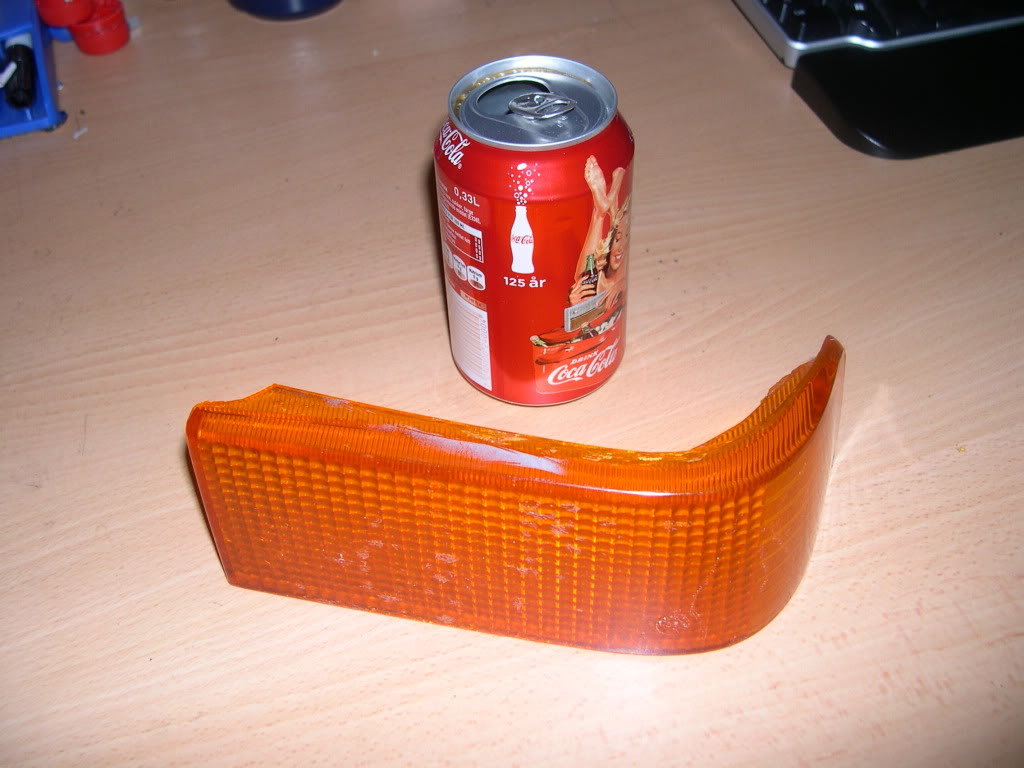

Hmm.. Svenskene tar saken i egne hender:). Har lyst til å prøve dette selv. Noen som veit hvor man får tak i plasten han bruker?
Började med att tabort orangea plasten
http://img509.imageshack.us/img509/1174/dsc00844pw1.jpg
Tog lite plast och sågade till
http://img156.imageshack.us/img156/2978/dsc00846rc4.jpg
Böjde till lite
http://img156.imageshack.us/img156/4757/dsc00860to4.jpg
http://img244.imageshack.us/img244/2176/dsc00861wf5.jpg
Börjar ta sig
http://img244.imageshack.us/img244/1831/dsc00862ah3.jpg
Bearbetade det som stack ut. lite Smutsig
http://img150.imageshack.us/img150/618/dsc00863au7.jpg
Har ingen ferdige bilder:(. Skrevet og lagd av "Mattsvart" fra jagrullar.se.
