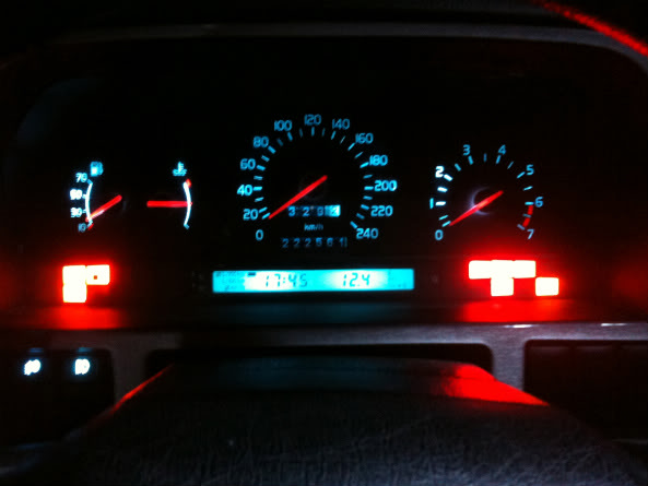

Da har jeg omsider fått montert kjørecomputer/bryter og satt i dioder så fargen skal matche speedometer hus og brytere i kupé'en :)
Bilde kommer :)
Jeg synest det ble bra :)
Men er jo litt opp til enhver hva en synest er pent og ikke :)
http://forum.vccn.no/img-dump/2010/11/883.jpg
Litt dårlig bilde.. iPhone-kameraet er ikke det beste i verden :)
blei fint det synes jeg, men du burde fylle litt fuel snart;)
