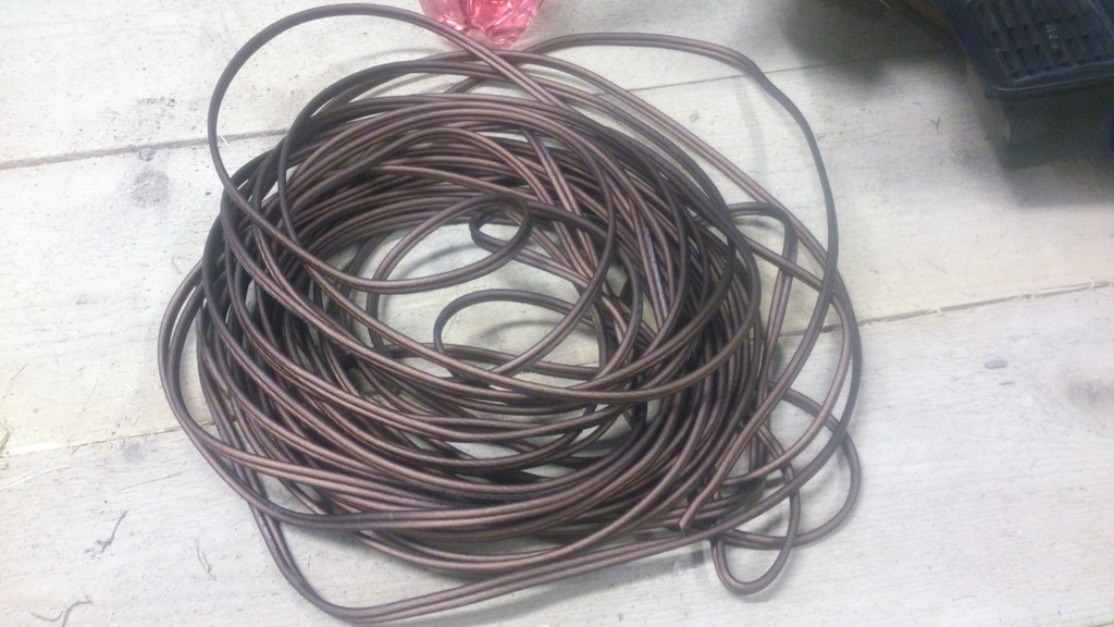

Henta også 20meter GroundZero 2,5# høyttalerkabel så jeg kan legge dobbelt inn i hver dør til de to komponent settene jeg skal ha i hver dør nå etter hvert... Skal

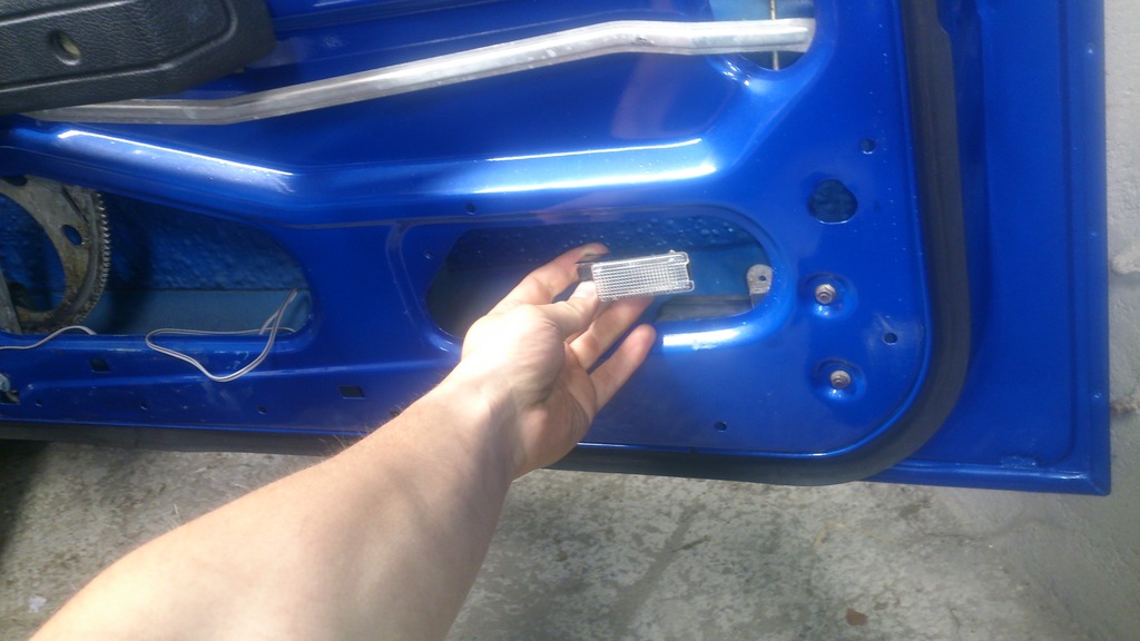

når den tid kommer... blir det montert slik 960 innstegsbelysning i enden på dørpanelet på hver side.

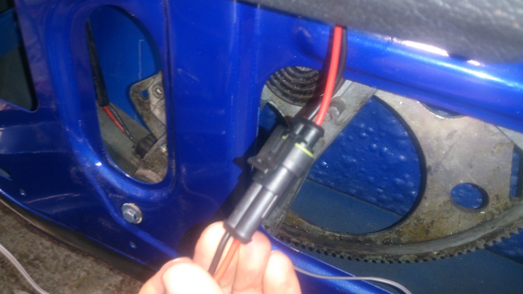

"xenon" kontakter på alt som står utsatt til for fuktighet og vann\kondens.
http://forum.vccn.no/img-dump/2015/08/769.jpg
elheisen og sentrallås koblet opp med slik kontakt.

20meter 2,5# GroundZero høyttalerkabel skal inn i dørene.

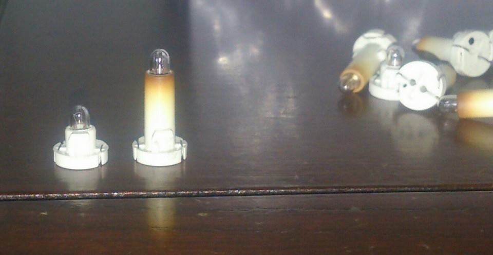

starter med det første først her da for å følge opp det jeg forespurte angående lyspærer til bryterpanelene.
http://forum.vccn.no/img-dump/2015/10/176.jpg

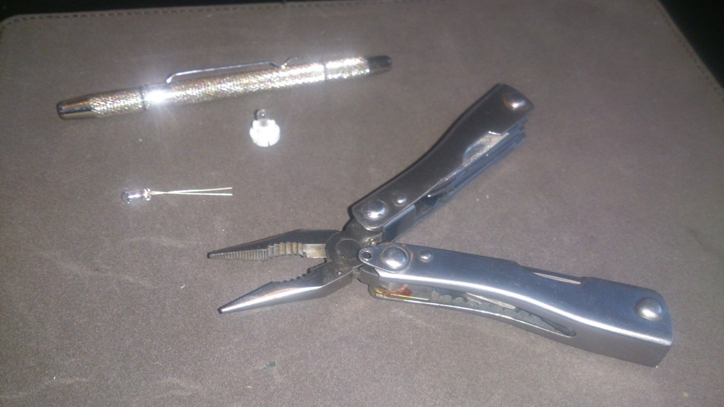

følgende utstyr trengs
http://forum.vccn.no/img-dump/2015/10/177.jpg

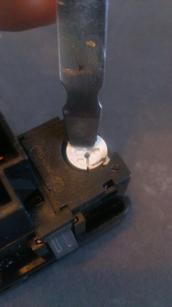

skru ut med tynn flatskrujern. vri bare litt, skal ikke vris helt rundt...
http://forum.vccn.no/img-dump/2015/10/178.jpg

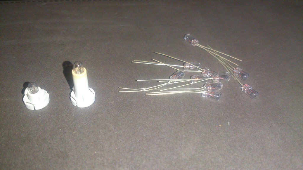

pæreholderene utmontert og lyspærer lagt klart
http://forum.vccn.no/img-dump/2015/10/179.jpg
jeg brukte spylderdyseverktøyet for å vippe ut pinnene på lyspæra i bakkant. veldig realt og hendig sak.
http://forum.vccn.no/img-dump/2015/10/180.jpg
slik.
http://forum.vccn.no/img-dump/2015/10/181.jpg
trekk så pæra rett ut når du har retta ut pinnene i bakkant. før inn ny pære og gjør i motsatt rekkefølge. brett utstikkende pinner i bakkant slik de var brettet rundt holderen der før demontering. du ser det når du plukker det ut så forklaring er ikke nødvendig. bruk bare ei tynn spiss tang til å gjøre det så går det lett, klipp bort overskytende pinnelengde.

link til pærene som ble kjøpt på ebay. veldig kjapp levering og veldig billig. koster tross alt 70kr pr pære på Volvo...
