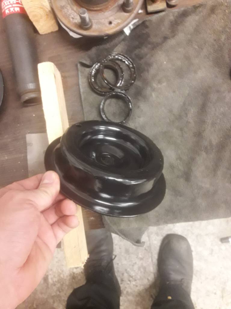

Jeg har hamstret olje og overhalt/modifisert forstilling i vinterhttp://forum.vccn.no/img-dump/2019/02/223.jpghttp://forum.vccn.no/img-dump/2019/02/224.jpghttp://forum.vccn.no/img-dump/2019/02/225.jpghttp://forum.vccn.no/img-dump/2019/02/226.jpg

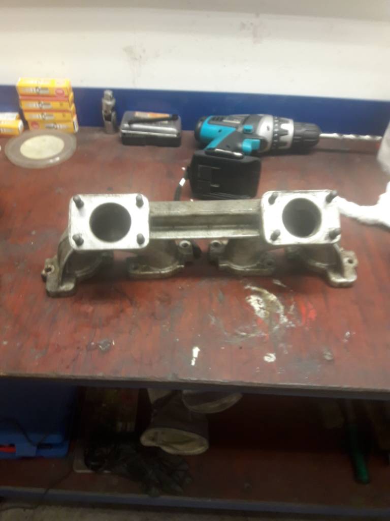

Har også handlet nytt AQ140 innsug.
