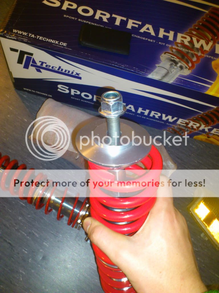

Da var USA Blinkers og coiloverskjøpt! Bilde kommer!!

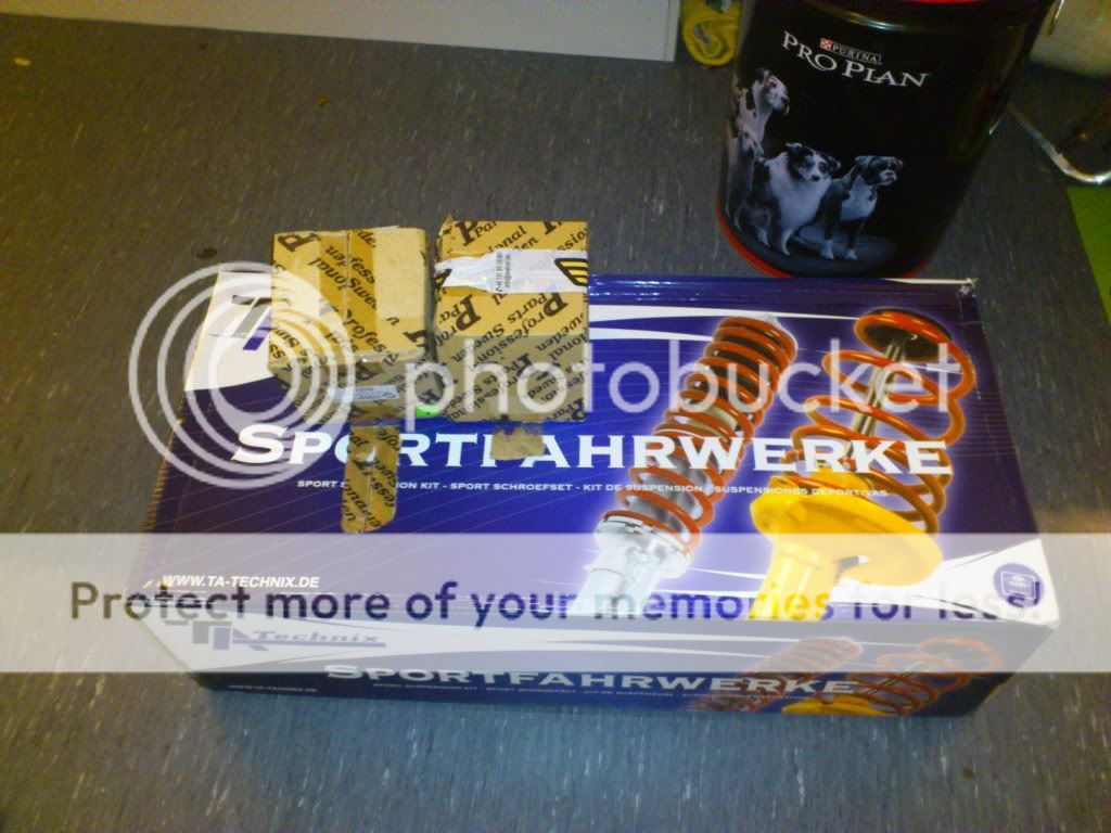

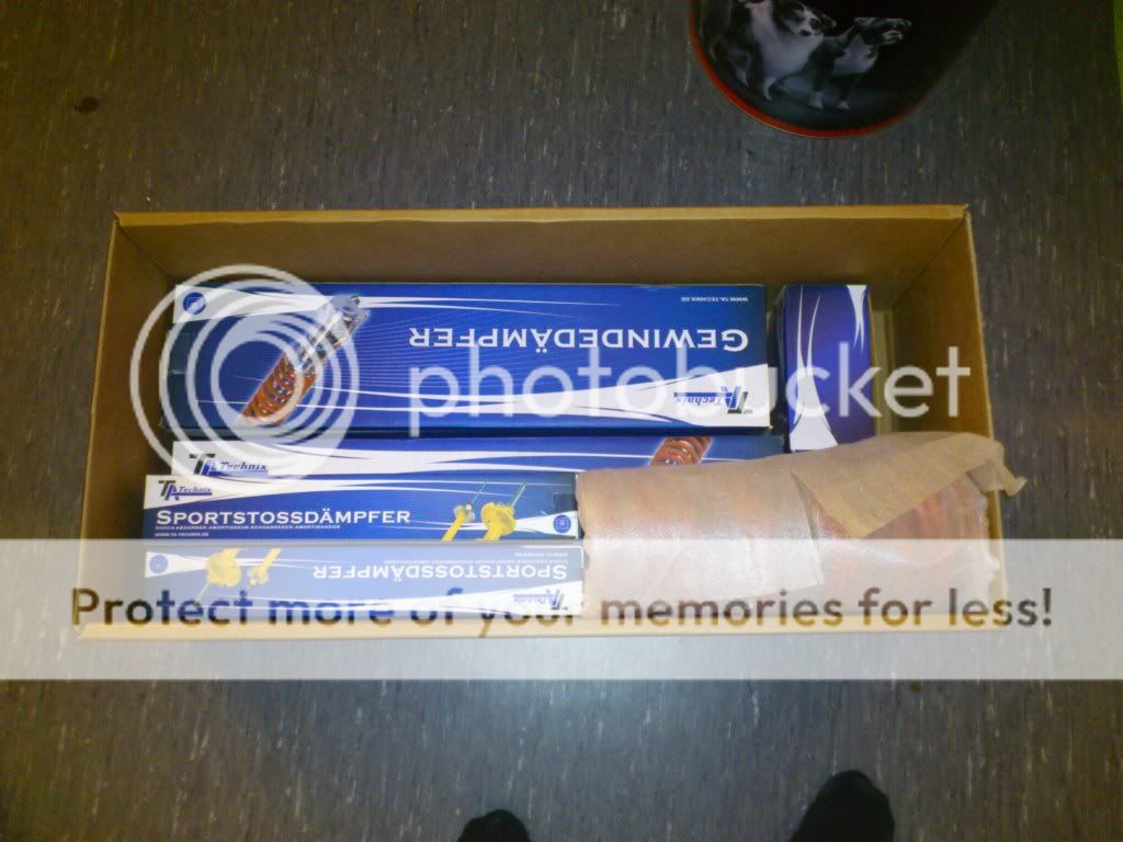

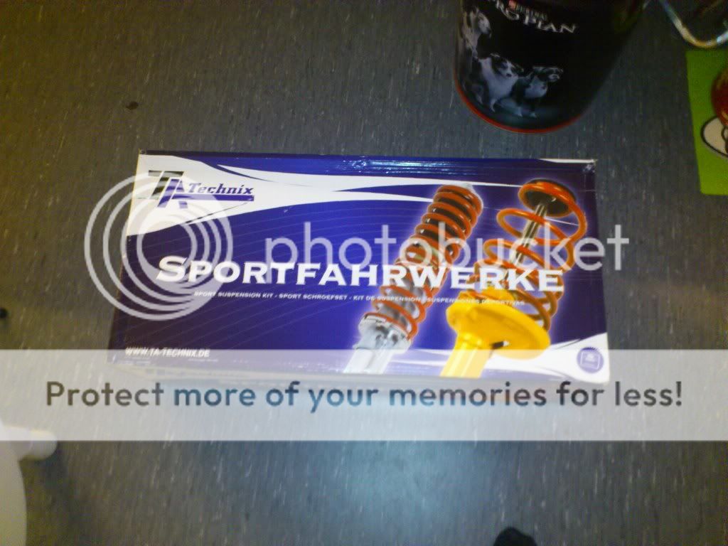

Ble litt shopping i dag på Oslo Motorshow! :)
http://i720.photobucket.com/albums/w...o/DSC_0714.jpg
http://i720.photobucket.com/albums/w...o/DSC_0713.jpg
http://i720.photobucket.com/albums/w...o/DSC_0712.jpg
http://i720.photobucket.com/albums/w...o/DSC_0709.jpg
http://i720.photobucket.com/albums/w...o/DSC_0710.jpg

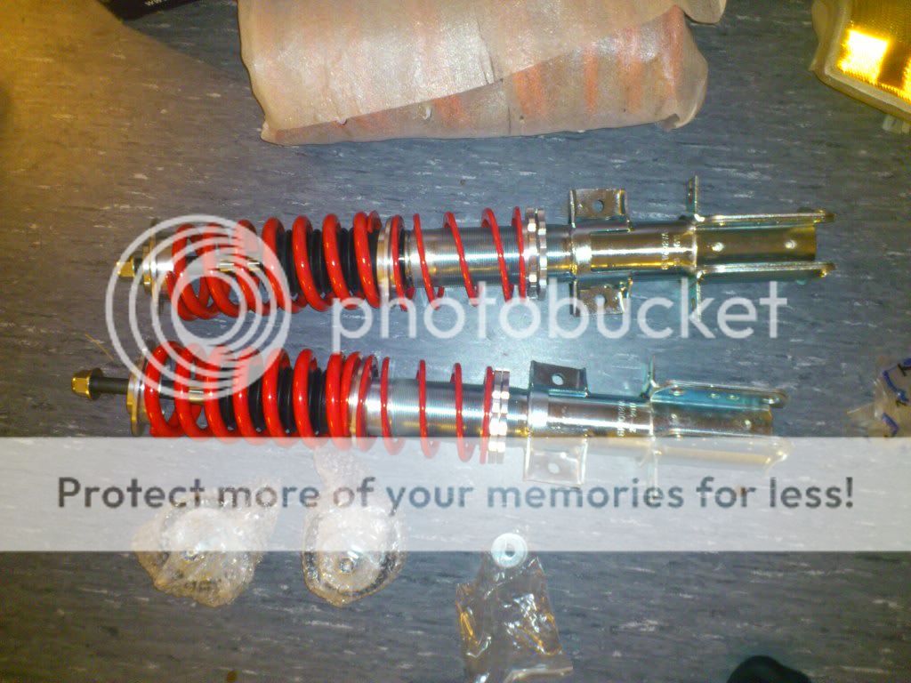

Og som jeg lovte, Oluf:
http://i720.photobucket.com/albums/w...o/DSC_0711.jpg
virker som grei kvalitet?
kom tilbake med et review da, godt mulig jeg lander på det settet:D
Ser ikke noe bilde av Oluf :(
Du vet, det er litt sånn "Hvor er Willy?" style med han ;)
Min erfaring er at gode coilover Koster mere enn noen få lapper desverre....
Disse er jo helt lik det sette vparts selger.
Trenger ikke være superbra på en bil som nesten ikke skal kjøres. Men kjenner flere som har hatt det som sier det er bra :)
Hadde det vært en bruksbil hadde jeg valgt noe bedre :)
Det koster jo 6890,- på Vparts da.. Riktig nok SEK, men jeg betalte godt under 4 000 Nok her for akkurat samme varen ;)

Akkurat samme Coiloverkittet jeg vurderer. Du må komme med tilbakemelding :)
Tusen takk for det :) Akkurat nå er det vel nesten ingen bil, men :p
Neinei :) Må jo brukes litt også ;) Men blir nok lite kjøring i regnvær osv :p
Det skal jeg gjøre! Hittil virker det bra konstruert, så vi får bare se da :)
Skal slenge på hjula og leke litt med høyden når forstillingen er ferdig! :)

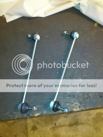

Så hentet jeg meg nye stabilisatorstag på begge sider:
http://i720.photobucket.com/albums/w...o/1ec56d68.jpg

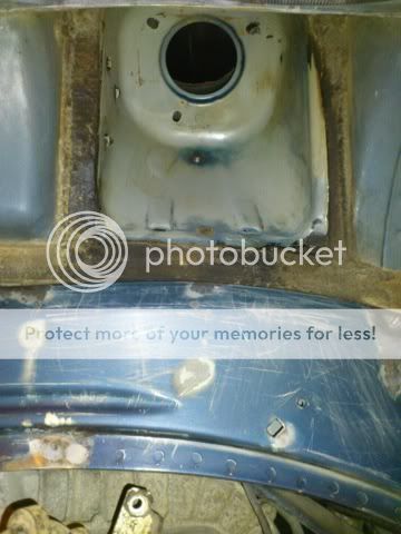

Nå er forstillingen sandblåst og lakkert et strøk på VS også, så nå skal jeg bare fortsette der i kveld :)

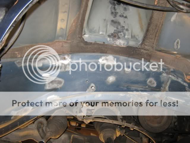

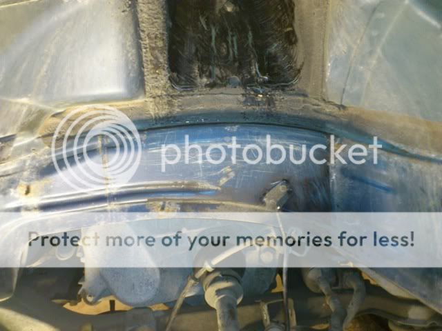

Begynte på en ordentlig drittjobb i kveld, men det må til for at det skal bli som jeg vil:

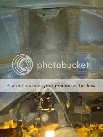

Jeg glemte å ta bilde før jeg startet på den siden jeg nå er nesten ferdig med, men jeg tok et fra andre siden:
http://i720.photobucket.com/albums/w...o/8be78f44.jpg
Så midt i prosessen:
http://i720.photobucket.com/albums/w...o/ba0ba687.jpg
Så etter noen timer med sliping, pussing og tørking så det slik ut:
http://i720.photobucket.com/albums/w...o/0d64a199.jpg
http://i720.photobucket.com/albums/w...o/390b1aad.jpg
http://i720.photobucket.com/albums/w...o/e554944d.jpg
Glad bilen min ble sandblåst under hele i 2007 :) så nytt lag med deilig tectyl :P
Se her ja. Samme jobben som jeg ska gjøre i vinter. Mye jobb og få bort gammel tectyl?
tja :P riktig utstyr til riktig tid :) er alfa omega ! Går med white sprit hvis du lar det ligge litt på også skrape det av :) avfetting eller hva som måtte til !
ja, det er nykje arbeid.
høytrykks steamer på 100-120 grader funker supert til tektyl fjærning også;)
bare å huske regntøy og etpar hansker som tåler vann..
Flink du Daniel :D

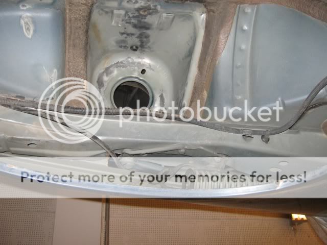

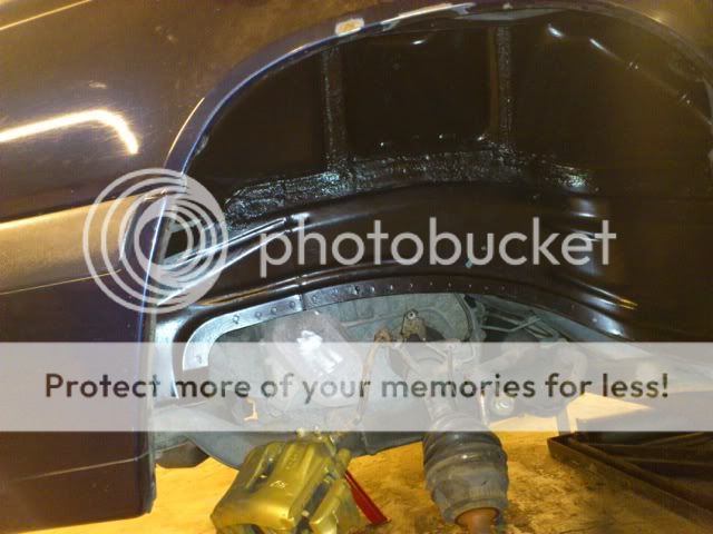

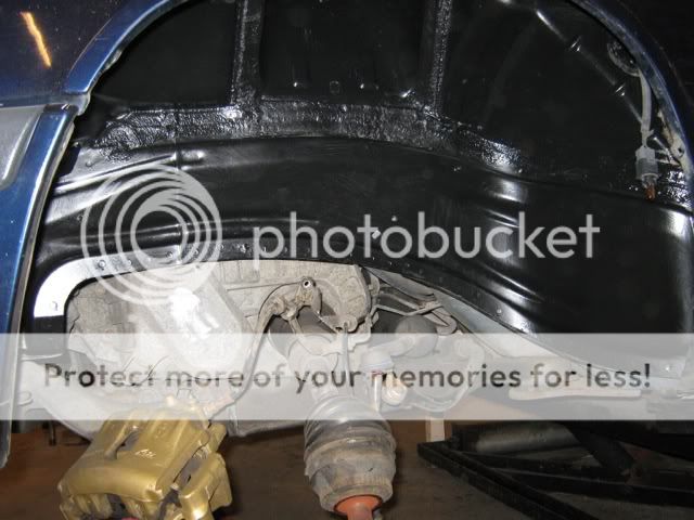

Fikk tatt noen elendige mobilbilder fra dagens økt, som en liten illustrasjon på hva som har skjedd i dag:
Fått lagt et lag på ene siden i dag, og ble veldig fornøyd med hvordan det ble:
http://i720.photobucket.com/albums/w...o/68f1e3ab.jpg
http://i720.photobucket.com/albums/w...o/00f92aa4.jpg
Har også kommet godt i gang med den andre siden:
http://i720.photobucket.com/albums/w...o/7a033fa1.jpg
Fortsetter i morgen :) Et lag til med tynnstoff, så er den klar for tykkstoff :)
Deta ser jo meeeeeeeeeeget oppegåande ut:)
Liker det jeg ser!!!!
Hyggelig å høre! :)
Hjelper godt på motivasjonen for å gjøre det ferdig! :) Kan ikke akkurat si at det å skrape tectyl er morsomt. Men, fordelen er at da vet man jo at ting er som det skal under der. :)
Pent arbeid:) Blir meget bra!
Trenger man tynnstoff før tykkstoff? Kan virke fornuftig men, spør fordi jeg ikke vet ;) Er vel noe rusthindrende greier i det? Og det tykke er bare til å beskytte mot steinsprut etc?

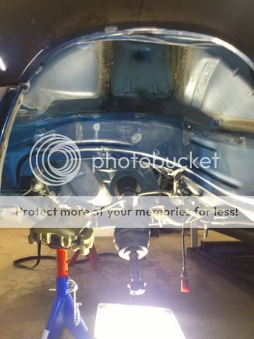

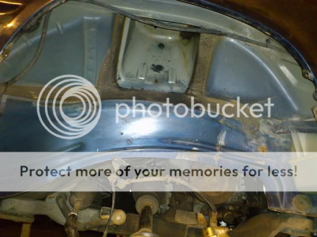

Fikk først lagt 2. strøket med tynnstoff på venstresiden:
http://i720.photobucket.com/albums/w...o/cb80e9fb.jpg
Så fikk jeg slipt ferdig høyresiden og lagt 1. strøket med tynnstoff:
http://i720.photobucket.com/albums/w...o/b14c6fa4.jpg
http://i720.photobucket.com/albums/w...o/20ab2abc.jpg

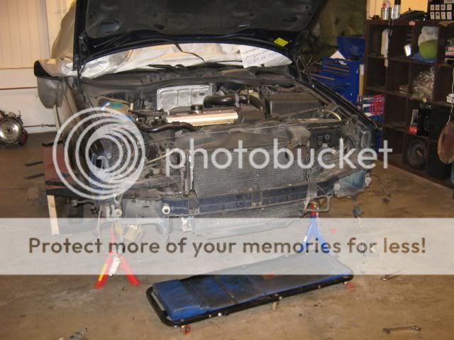

Så mens dette tørker begynte jeg å plukke ned fronten:
http://i720.photobucket.com/albums/w...o/8adc1039.jpg
http://i720.photobucket.com/albums/w...o/6b61063c.jpg
Så etter alle timene så jeg sånn ut:
http://i720.photobucket.com/albums/w...o/985a3cf7.jpg
Så glad og fornøyd etter dagens innsats! Morsomt at ting går fremover :)
