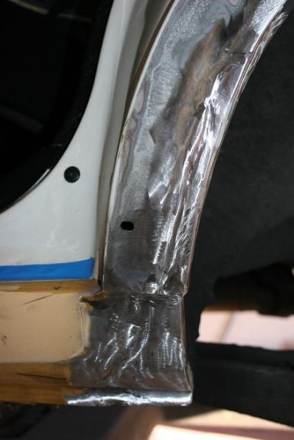

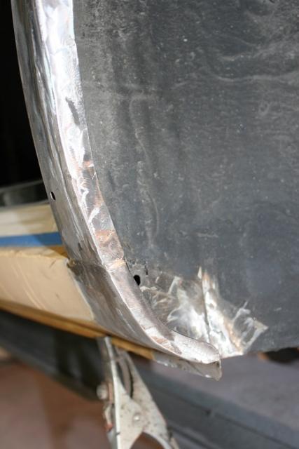

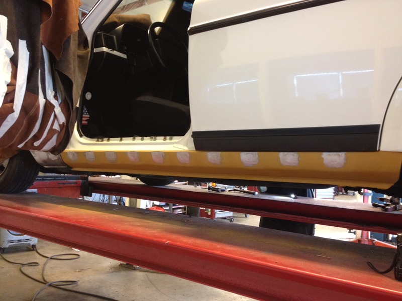

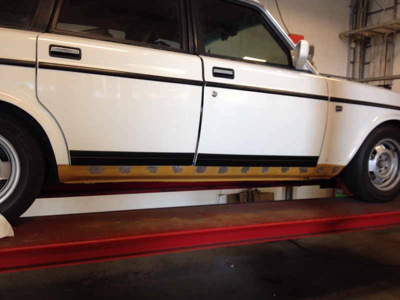

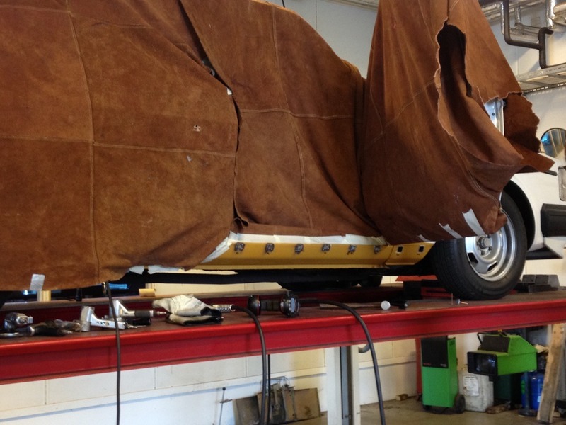

Tilbake i 2014 så jeg at den igjen sveisinga av kanallista på kanalene begynte å "sprekke opp " , dvs ikke så lurt å sveise ræva og bare sparkle over ( ja jeg vet , stygg sak men den gang ble det bare sånn )
Så da ble det laget med tectyl skrapet av og kanalene slipet platerene igjen , kappet ut firkanta hull og laget til firkanta plater som skulle sveises i , og fikk hjelp av Jonas til å sveise dette i ( det tok tid hehe )...Sånn ble det :

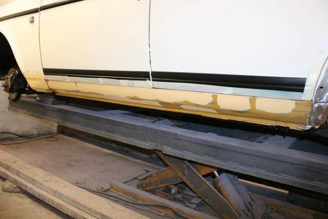

Etter dette klarte jeg å finne mer rust , en figur som fikset rust for meg i bakre del av kanalene og nedre del av hjulbue hadde jo bare sparkla det isammen nesten , Da ble bilen levert til " race og kustom service " i Telemark og han fiksa resten , dvs sveisa opp bakre del av kanal og hjulbuer samt finsparkla kanaler og lakkerte de sort silkematt ( ganske flink han , driver mye med Amcars osv ) Noen bilder av dette :

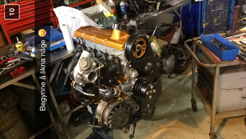

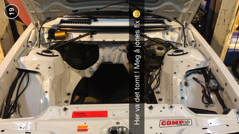

Så ble bilen satt inn for vinteren og ble tatt frem igjen i 2015... motorbytte på gang : ( dere ser hva biler det går i hehe )

Og der var motor osv oppi :)

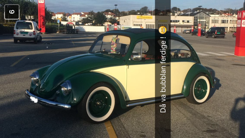

Midt oppi alt dette klarer jeg jo faen å kræsje Bobla , ikke at det var min feil vil jeg påstå men likevel...så da fikk man litt til å gjøre... :/
Fått fatt i nytt brukt panser , deretter ble den sendt til retting , ble litt trykt inn i front...
http://forum.vccn.no/img-dump/2015/11/734.jpg
Etter det ble panser og begge forskjermene plukket av og sendt til sandblåsing og deretter lakkering...
http://forum.vccn.no/img-dump/2015/11/11.png
Og en stund etterpå ble den ferdig , ble bra tilslutt ! :)
http://forum.vccn.no/img-dump/2015/11/12.png

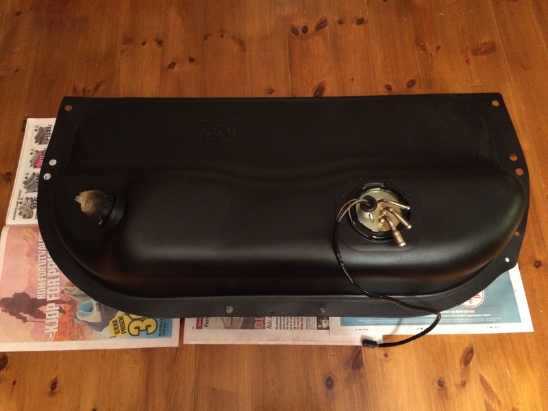

Hadde den til visning en dag i Oktober , alt var greit untatt "lekkasje " ifra bensintank og 2 slanger som mangla klamring...
Fikk tak i ny bensintank fra Volvo og fikk festa de to slangene...:

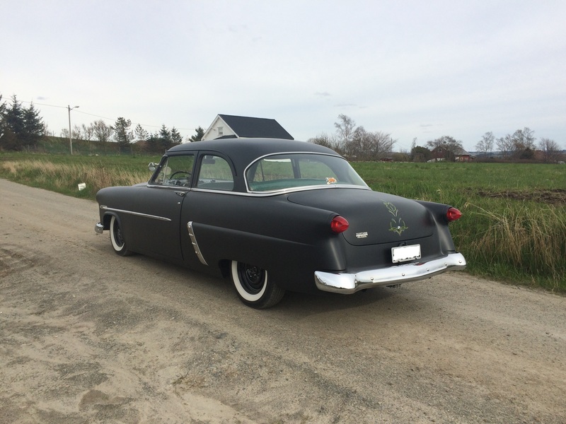

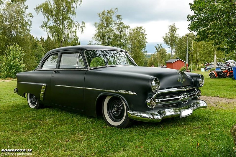

Bruker mye tid på denne bilen og , 52'' Ford som jeg har hatt i noen år nå og gjort en del med...har vært litt Østlandet og Sverige på Rockabilly shows osv :)
Her fra A bombers old stye weekend 2015 :
http://forum.vccn.no/img-dump/2015/11/737.jpg
Pinstripa + jeg monterte Oldsmobile baklykter i orginale Ford lykteringer...
http://forum.vccn.no/img-dump/2015/11/738.jpg
Og måtte ha pinstripa litt innvendig når en først var i gang :)
http://forum.vccn.no/img-dump/2015/11/739.jpg

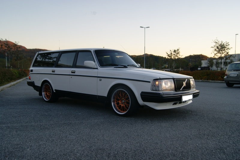

Her er vel de nyeste bildene jeg har av bilen , tatt i Oktober i år ( Her har den også fått på nylakkert frontleppe , og sota rutene på ny - lyseste soting hele veien , lakkert de øverste listene på ny osv . )
http://forum.vccn.no/img-dump/2015/11/779.jpg
http://forum.vccn.no/img-dump/2015/11/780.jpg

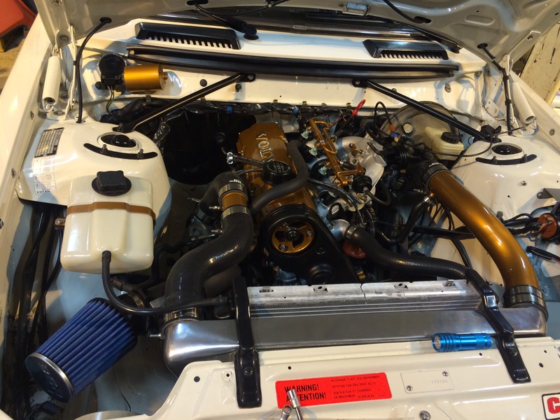

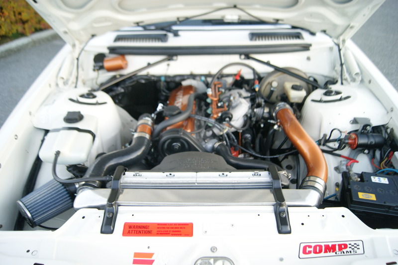

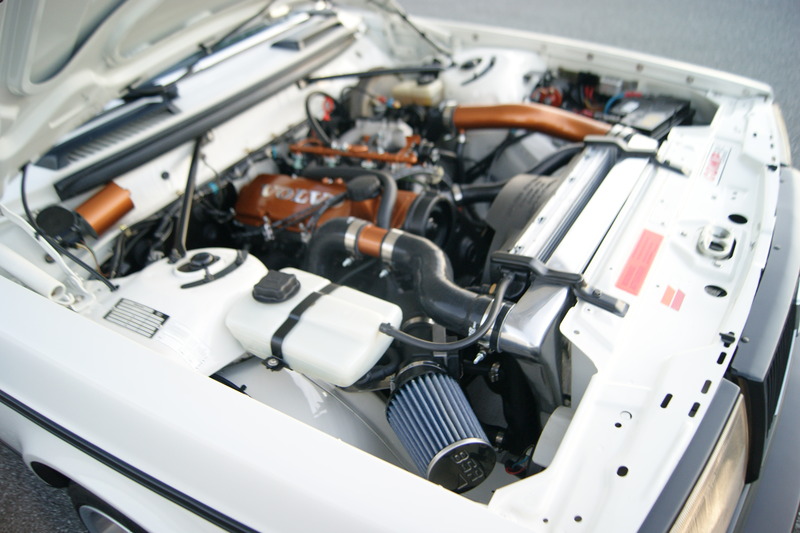

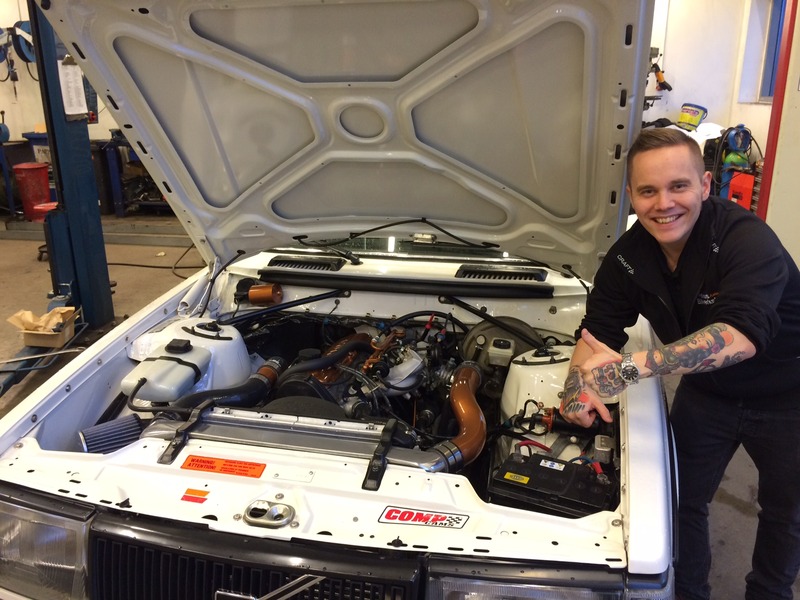

Og bilder av motorrommet , jeg må ha vært drita når jeg tok disse men dere ser sånn halvveis hva det går i :P
http://forum.vccn.no/img-dump/2015/11/781.jpg
http://forum.vccn.no/img-dump/2015/11/782.jpg

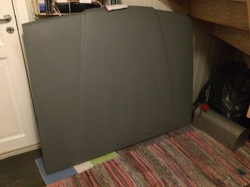

Sandblåst og grunna panser på begge sider, til 940'n , må bare få lakkert det :)
http://forum.vccn.no/img-dump/2016/01/382.jpg

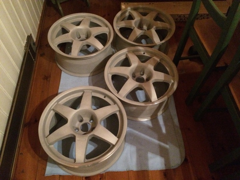

Og fått sandblåst Compomotive felgene , og gått over diverse kantkjøringer...de ble levert til pulverlakkering for et par dager siden så gleder meg å få de igjen :)

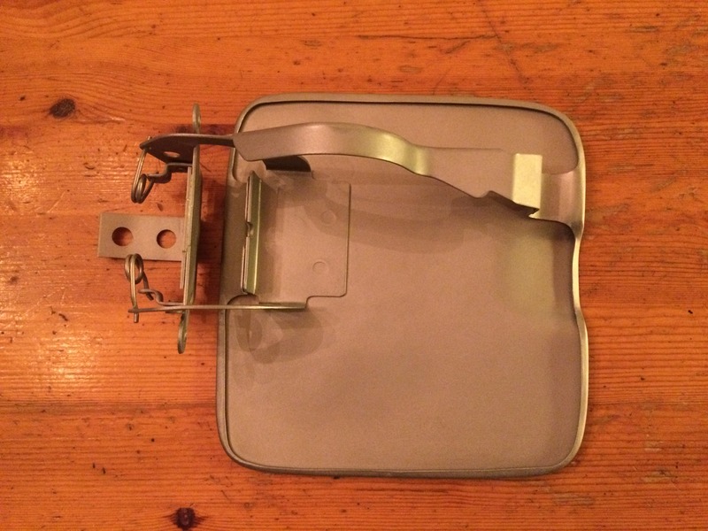

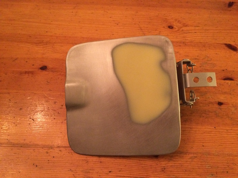

På bensinlokka på 200 serie så pleier selve lokket å løsne fra selve hengsla , slik at det ser skjevt og flyter overhodet ikke isammen med resten av bakskjermen...
Jeg fikk i sommer fatt i et som ikke hadde løsna enda , så jeg glassblåste dette og fikk lagt to nye sveisepunkt på slik at det ikkje skjer med det første heller...
Måtte legge et lite lag med finsparkel over der vi punktsveisa - på fremsida , slik ble dette , nå er det bare å få levert det til lakk :)
http://forum.vccn.no/img-dump/2016/01/408.jpg
http://forum.vccn.no/img-dump/2016/01/409.jpg
Genialt:)Skeivt lokk på 242en og, har retta det ut men spørs om eg skal få tak i ett anna og gjere det samme som deg:)
Ja det er standard 240 " feil " med de lokka...om du har fått retta ditt og du får lagt et par punktsviser på det bør det vel bli bra ? Du er jo rimelig racer med karosseri arbeid og sveis'n :) eller finne et som ikke er løsna som du skriver :)
Felgene blir lakkert hvit blank som før , syns det gjør seg på den svarte 940'n...nå er jeg litt usikker , men det som skiller de felgene jeg har fra de nye er at " eikene ikke bøyer seg ned i ytterkanten " slik som på mine ? Fant et bilde på BCB , er det slik de nye typene er ? i så fall, kult...har ikke lagt merke til det før nå :)

Jeg ga 2500 ,- med mva. for tanken , dette pga. de hadde bestillt den for en kunde som aldri kom å henta den...så da fikk jeg fin pris på den :) Jeg trodde ikke på han i andre enden når han sa den var på lager hehe...
