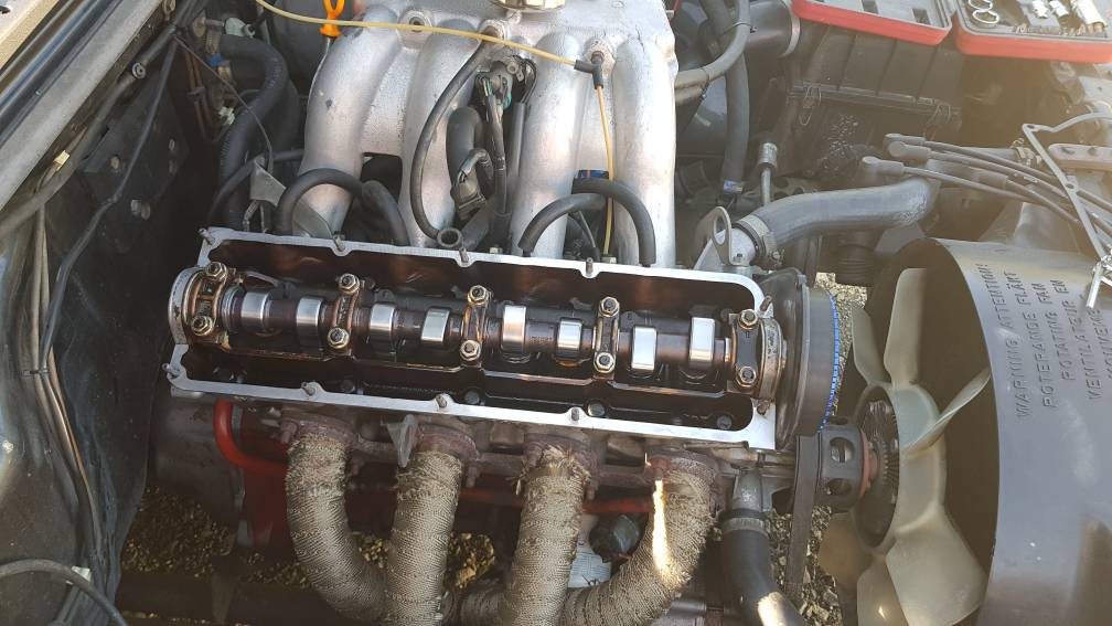

Bytta til en ny H kam i går. Selve kambytte gikk smertefritt, men bilen starta jo ikke etterpå. Eller, den starter men vil ikke gå. Prøver jeg å starte den igjen etter den stopper så blir jeg bare sittende å kjøre på startern.. Tror ikke bensinpumpereleet ble helt 100%, så jeg får vel invistere i et nytt tenker jeg.

Unnskyld Jørgen, jeg tok nok vann over hode denne gangen :( Neida, alt stemte etter jeg bytta kam, men bensinpumpereleet er nok ikke helt i orden. Ikke alltid pumpa starter når jeg skrur på tenninga [emoji57]

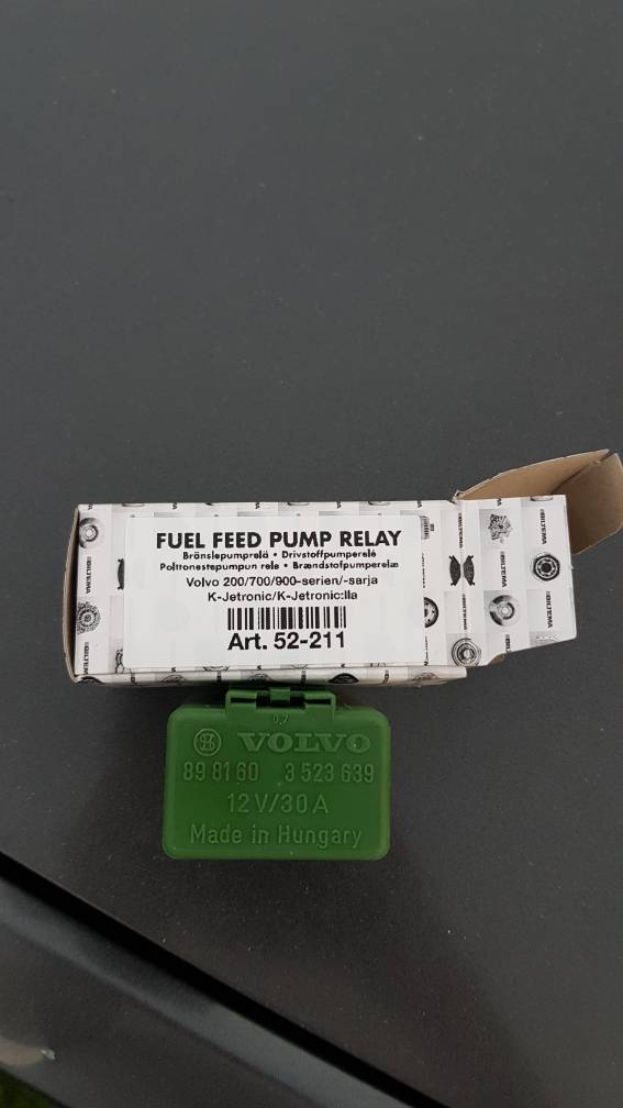

Bcb hadde ikke bensinpumperele, meca hadde ikke, mekonomen hadde ikke.... men hvem hadde? Jo, Biltema! Men starta den? Faen heller. Pumpa under bilen går ikke... [emoji16]http://forum.vccn.no/img-dump/2018/05/549.jpg
Noen ganger er biltema veldig greit og ha :)
Org rele i biltema eske?[emoji28][emoji106]

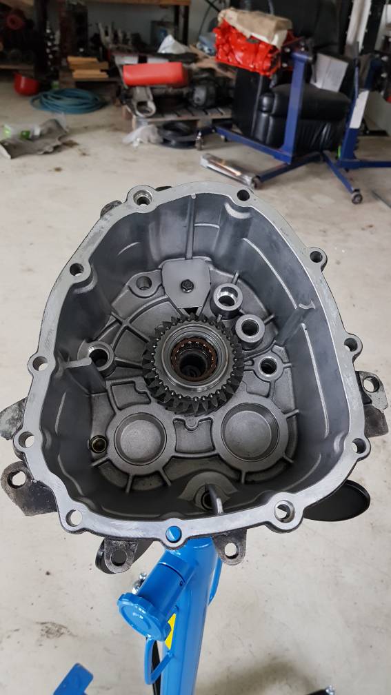

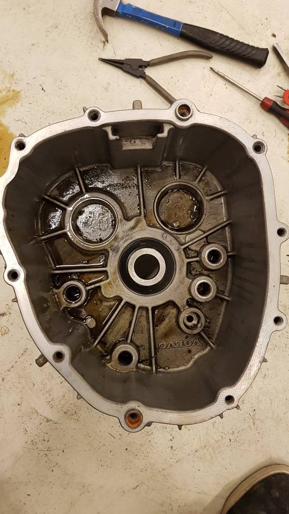

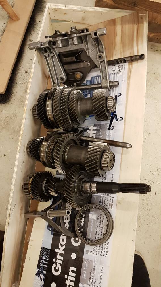

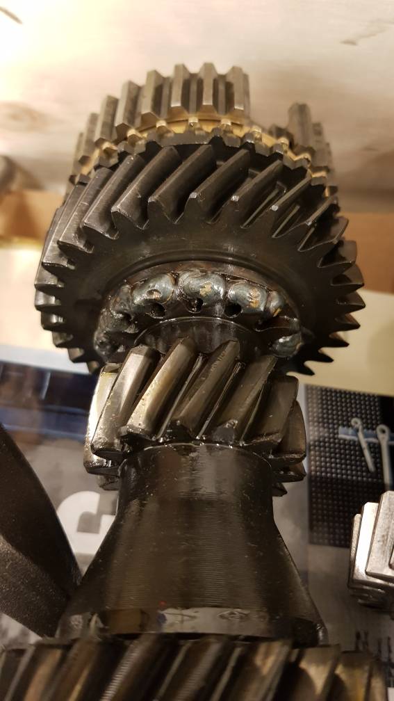

Har gitt den en fortjent vask i dag. Skumkanon er digg [emoji106] Begynte å sette i stand ei m90 kasse til den. Har flere kasser, men de fleste har noen feil og mangler. Ei med knust 5.gir, ei med knust 3.gir og ei med havarert lager på utgående aksel. Ved å sette sammen to dårlige har jeg håp om å få en som er bra. Startet med demontering og innvendig vask nå i kveld. Greit å få vaska ut gammel olje og spon fra det havarerte lageret [emoji106] Når jeg likevel skulle ta ut innmaten fra kassa, tenkte jeg å sveise stoppringen på 3.gir. Hehe, det var allerede gjort! Så da slapp jeg det.. Stay tuned, skal se hvor mye jeg får gjort siste ferieuka

Är det en senare och "förstärkt" M90 du har där?
Den ble ganske bra etter at jeg vasket med svamp etterpå :) Nei dessverre, er en 1995 modell [emoji53] Den girkassa med knust 5.gir er en 1997 modell med forsterka 3.gir og langt 5.gir, men det hjelper fint lite når det er 5.giret som er ødelagt :(
Så bra ut sveisinga på stoppringen der :)
Uten å starte noen diskusjon ang nyere og forsterket m90 så vil jeg bare si at alle kassene jeg har skrudd på som har hatt "knust" løpehjul på 3. Gir har vært av di nyere kassene..
Ser bra ut! Er grei jobb å demontere m90. Må berre passe på at ikkje dei kulene og fjærene spretter vekk [emoji3]

Holder nok den sveisen der [emoji4] Ja eneste grunn for at jeg gjerne skulle hatt ei fungerende 97/98 kasse, er 5.giret som har litt lavere utveksling :) Hehe ja de jækla kulene, har leita lenge etter de på synkroniseringa fra før [emoji23]
