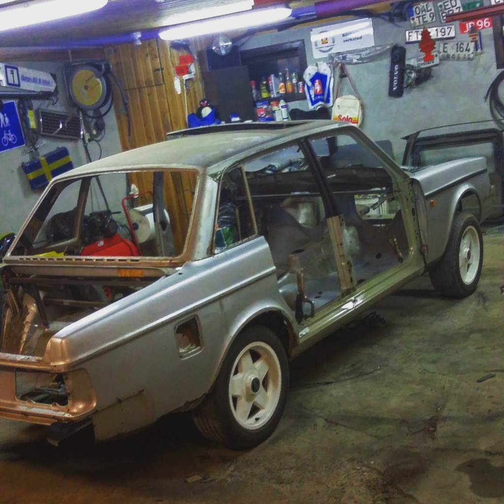

Du har jo ikke stivet av noen ting når du kappet vekk taket og bakskjermene :eek:
Hvordan i all vide verden har du tenkt at du skal klare å få bilen rett ? :eek:
Hadde du kjøpt ett annet karosseri og byttet ramme nummer ville du i hvertfall fått en rett bil :P
Åffer tok du ikkje bare å bytta selve takplata? Borra opp sveisepunkta i takrenner og ruterammer, samt tatt den i orginale sjøten på toppen av stålpene som er tinna?

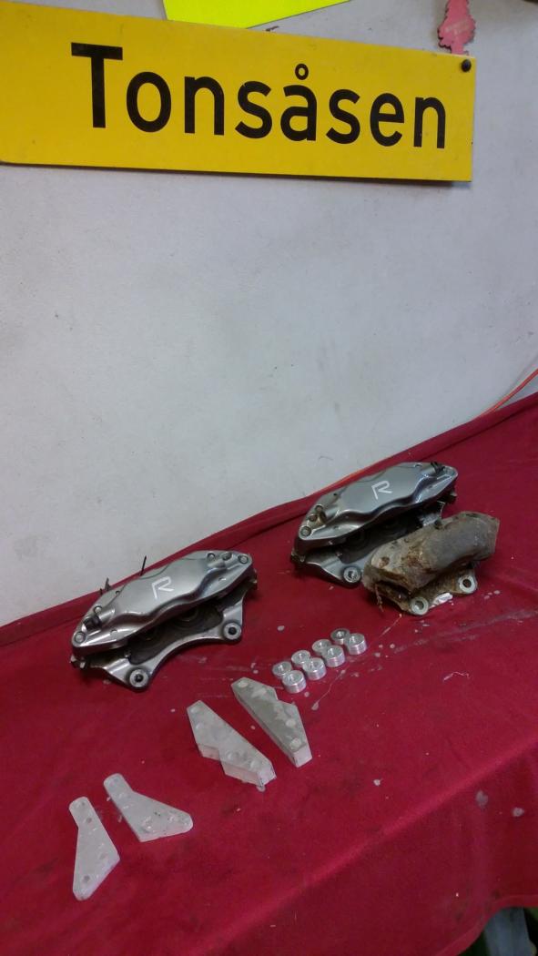

R-caliptere med adaptere til 240
Felger skal bestilles neste ule så håper dem passer
http://forum.vccn.no/img-dump/2016/01/681.jpg
Skulle du ikke bredde bak ? :)
Ja skal det, har berre sett på for og sjekke koss den passa, må filses litt før bakskjerm er rustfri, så skal breddes. Blir 17x10 bak og 17x 8,5 framma, håper dem går med r-caliptera
Tøft :) Bare å ta min og altså, om arbeidslysta er høy.. hehe. Dette blir i allefall bra gjennomført :) Tenker R-bremser smetter greit med 17" om du har "rette" felgen. :)
ikke noe problem med 17" og 356mm brems, så r bremser går fint :D
