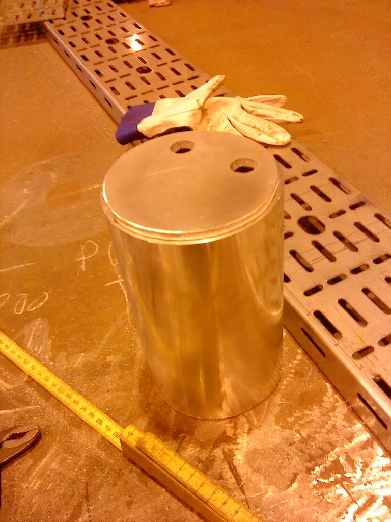

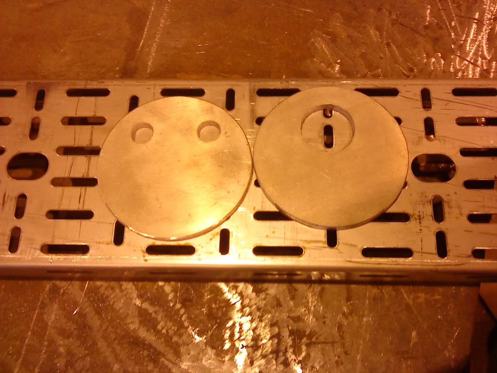

Styrte litt med catchtanken til Frigstad på tirsdag:)
Skjærte ut "skott" til tanken..Her ligg dei sånn dei skal være inni, er eit lite hakk i den midterste sånn at olja kan renne igjennom under avtapping:)
http://forum.vccn.no/img-dump/2012/04/2033.jpg
Endelokka med to hol til an koblingar og eit hol til filter
http://forum.vccn.no/img-dump/2012/04/2034.jpg
Og tanken:)Lagde hol til avtappinga og før eg ga meg..

Dreia og ei hylse til til Torgeir, skal prøve få laga siste idag!
Ser bra ut! Du er flink med metall ;) gleder meg til å se ferdig resultat!
Folk sier "det finnes ingen dumme spørsmål" men... Hvordan fungerer catchtanken ? Hva er det for noe egentlig? Ekspansjonstank for olje eller noe?
mvh Spesiallisten
Den skal ta opp oljedamp fra veivhus + evt topp, slik at olja lagres i tanken, og ikke går inn i innsuget igjen. :)
Takk for det Frigstad:D Gleder meg til dei er ferdige eg og, blir spennande og sjå dei i bilen din!:)
Akkurat som Larsgunnar seier:)Så skal det være ein an kobling i bunn for avtapping..Nåken kjører det inn i bunnpanna igjen men veit ikkje heilt om eg har trua på det..

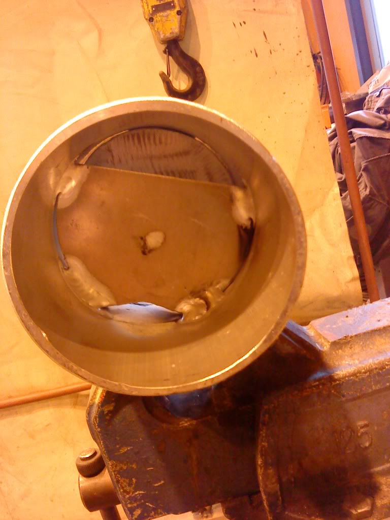

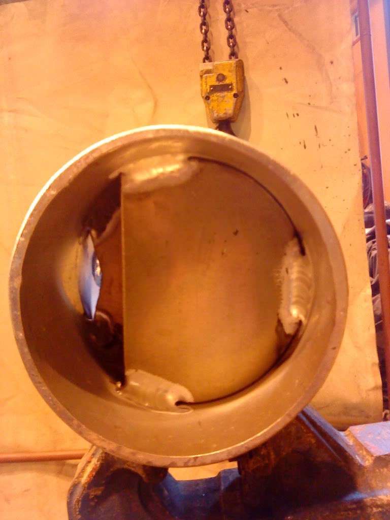

Planen er at skotta skal fungere som ein labyrint dampen må gå igjennom også når den treffer platene skal oljen skille seg ut frå dampen og legge seg i tanken..

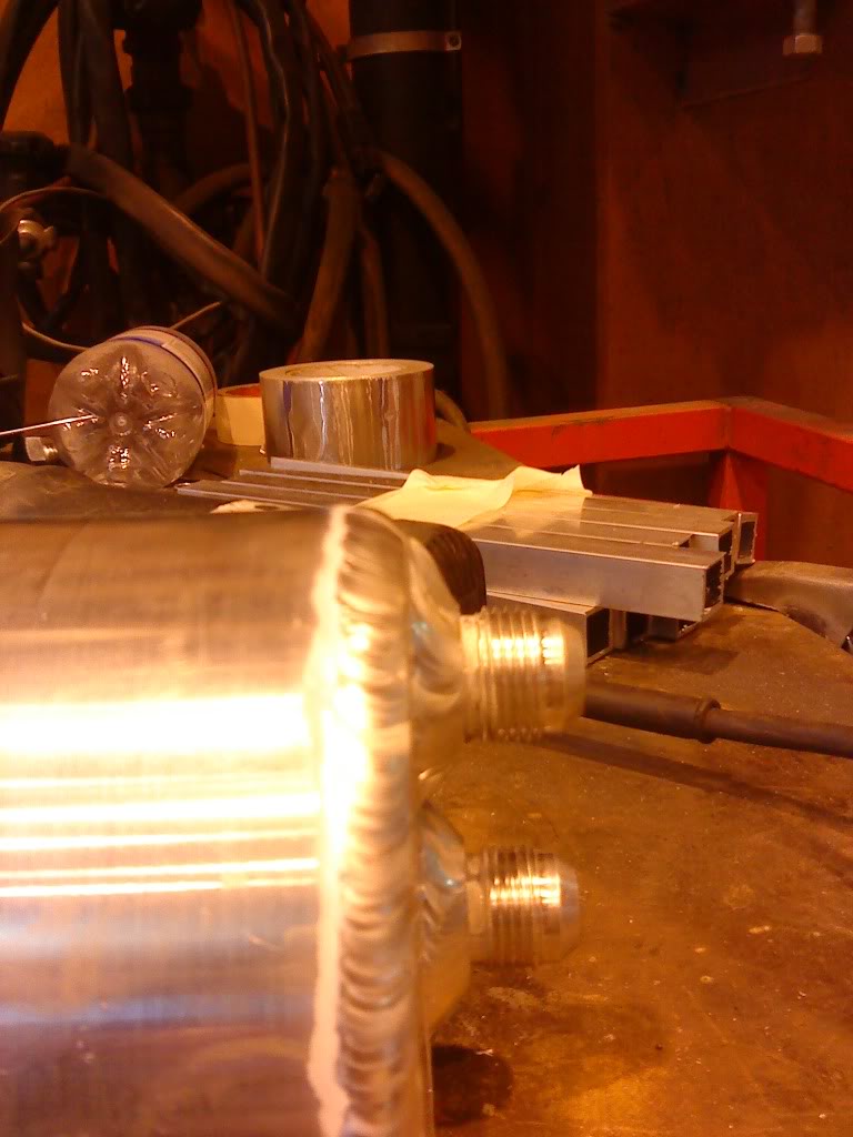

Her kjem litt bilder frå tanklaginga:)
Alle tre skotta på plass

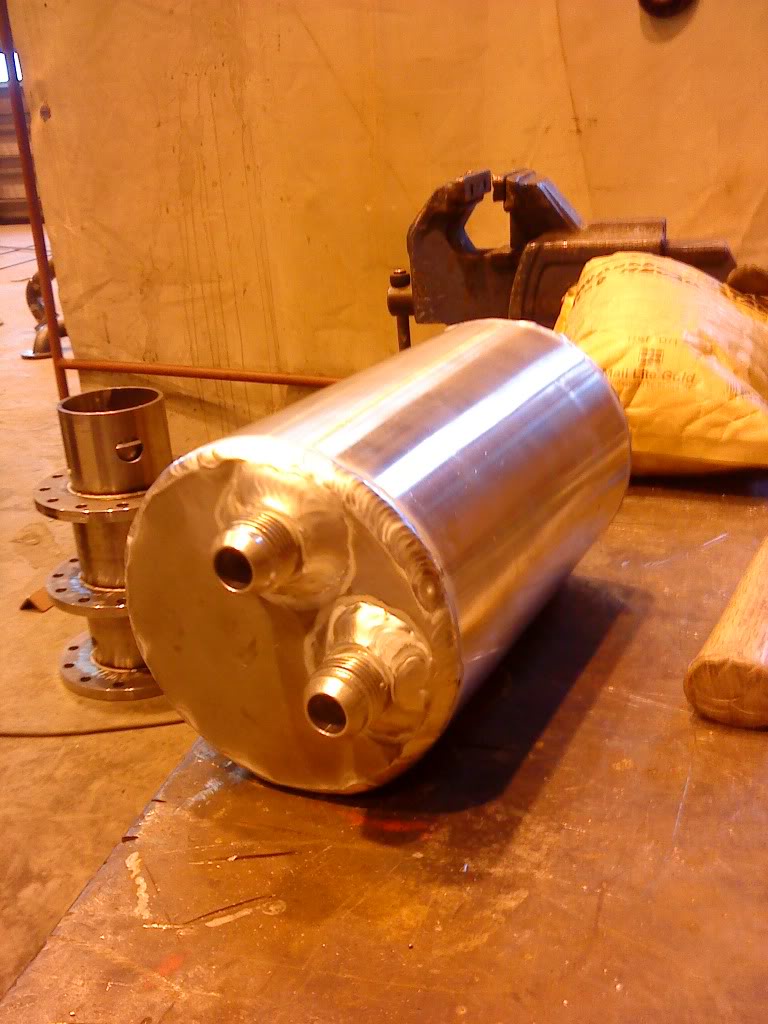

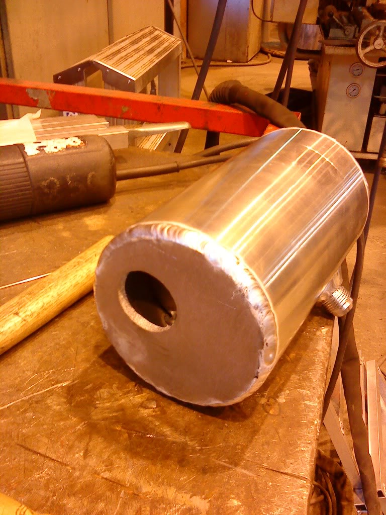

Punkta på plass endelokk og an koblingar:)
http://forum.vccn.no/img-dump/2012/04/2863.jpg
Og heilsveist:)Blei veldig fornøgd!Litt store sveisat på an koblingane men måtte bli sånn på grunn av utforminga på dei..
http://forum.vccn.no/img-dump/2012/04/2864.jpg
http://forum.vccn.no/img-dump/2012/04/2865.jpg
http://forum.vccn.no/img-dump/2012/04/2866.jpg
http://forum.vccn.no/img-dump/2012/04/2867.jpg

Flotte sveiser :D Blir meget bra
Ett ord: Kunst :)
