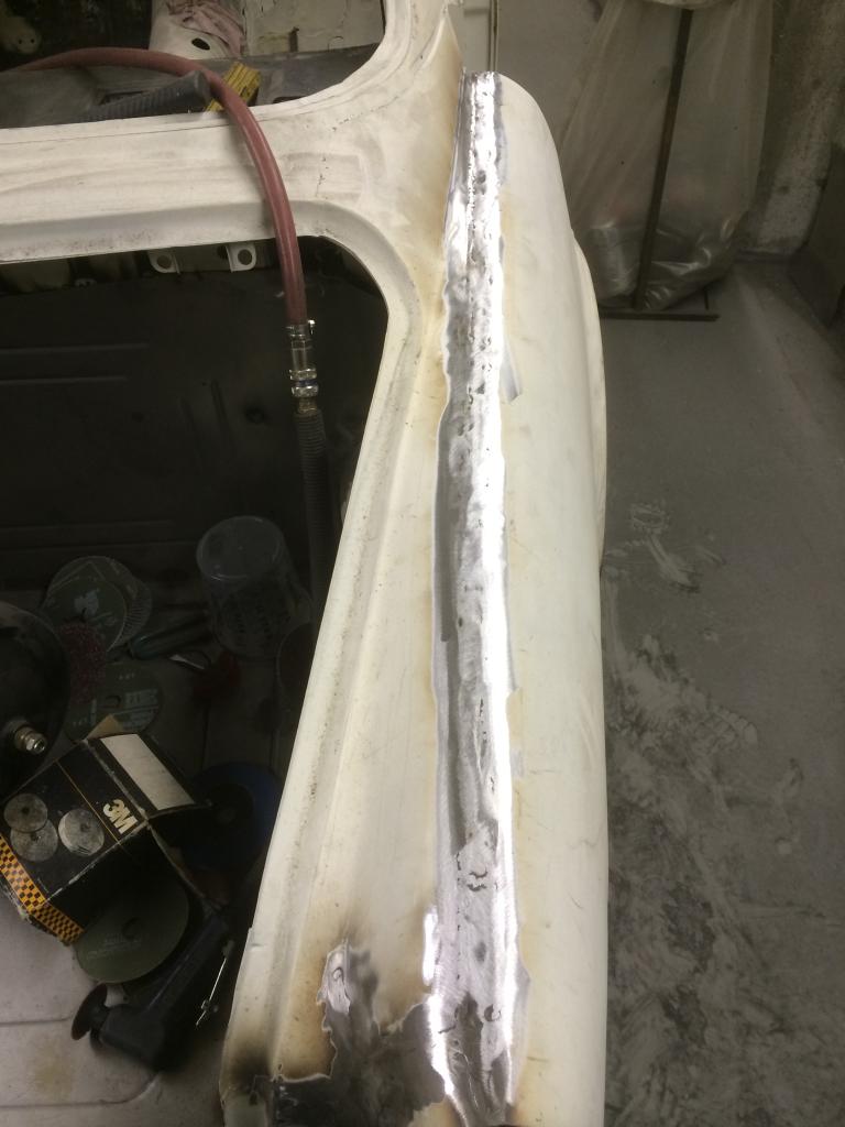

Det viktigste er at flata du skal tinne opp er rein. Fri for smuss, rust osv. Og ikke for grovt slipa.
Så må man ha på flussmiddel. Dette for at tinnet skal feste seg. Flussmiddelet inneholder tinn støv og smeltes og tørkes av slik at man får en blank hinne.
Så kan man begynne å tinne. Lik varme på tinnet og plata som skal tinnes. Ikke for varmt, da renner det bare av.
Så er det bare å legge på der det trengs.
Så varmer man det opp igjen, men bare så det er litt mykt og formbart. Man merker når man har varma for mye, for som sagt: da renner det bare av ;-) Og hvis ikke det er varmt nok får man ikke forma det ;-)
Så sliper man og filer det til ønsket form :-)
Det er ganske tungt å jobbe med og mye mer tidkrevende enn sparkel. Men har mer trua på det når det er litt som må bygges opp :-)
