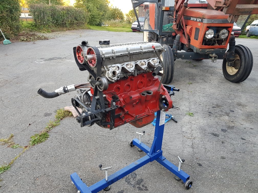

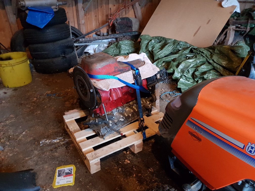

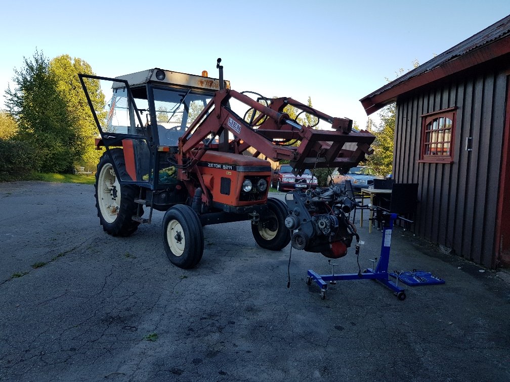

Rydda litt i garasjen idag! Bukken skal brukes til noe morsommere, så gamle F'n havna på en pall bak låven...
http://forum.vccn.no/img-dump/2020/09/3.jpg
Da var det plutselig plass til å henge opp denne!
http://forum.vccn.no/img-dump/2020/09/4.jpg

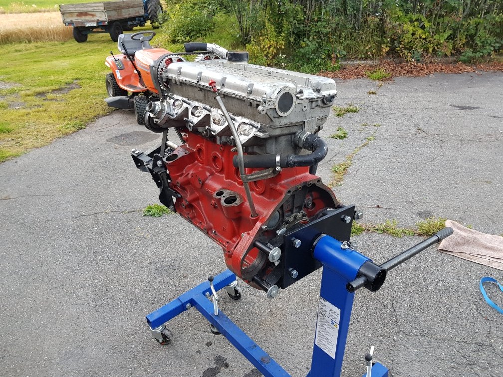

En passe hissig 16V, bygd av en svenske for dragracing... Jeg kan blant annet nevne helsmidd og betongfylt bunndel, opplegg for elektrisk vannpumpe, veldig custom topp med større ventiler og porting, så mye at det har vært sveist inn godt både ved kammer og under innsug for å lage de profilene de ville ha...
Denne har engang levert ydmyke 500+ på så lite som 1 bar ladetrykk, så motoren er tydeligvis frisk. Det ble forøvrig nevnt at alt av lagere i bunndelen, veiv, også videre er tilpasset noe custom chevy-greier, for at den skal trives på 8500rpm [emoji14]

Som man ser er det mye custom her, inkludert triggerhjul til sprut og festebraketter for oljepumpe. Det blir nok å rydde opp litt i diverse custom da jeg ikke har behov for hverken tørrsump, den overdrevne vannkjølinga eller alt tilpasset et eldre sprut [emoji14]
Se där ja! Spännande!
absolutt! håper den er så potent som det en gang ble sagt når den ble bygd :D den ble faktisk bygd av en svenske for å stå i en PV... han sa den gang, i sin egen prosjekttråd, at han bygde for at det skulle tåle cirka 3 bar... det kryper med andre ord nærmere 1000hk :rolleyes: det er så klart en fjern drøm i en gatebil med vanlig bensin, men likevel spennende...

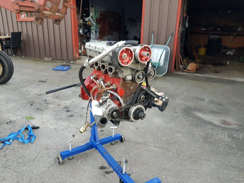

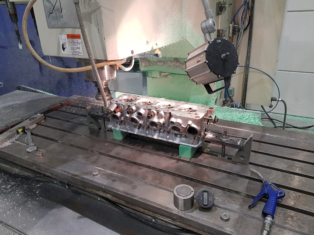

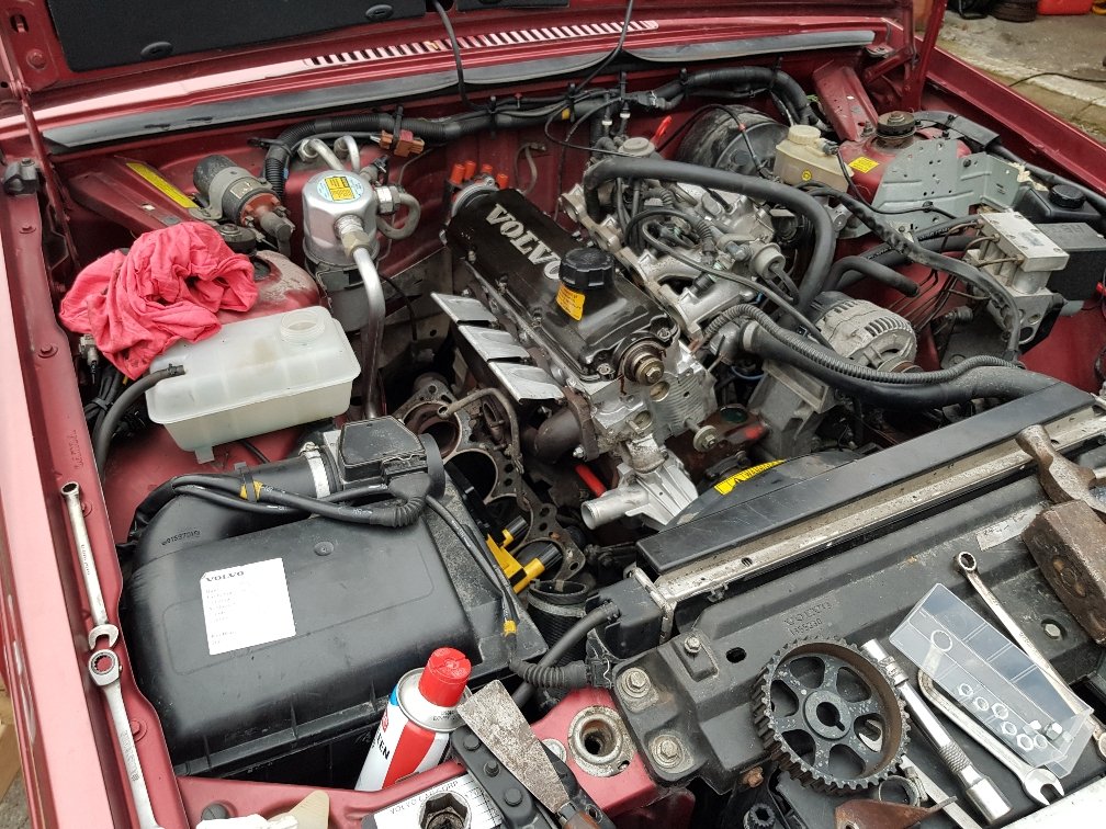

Men jeg fikk plana og satt sammen igjen toppen forrige uke!

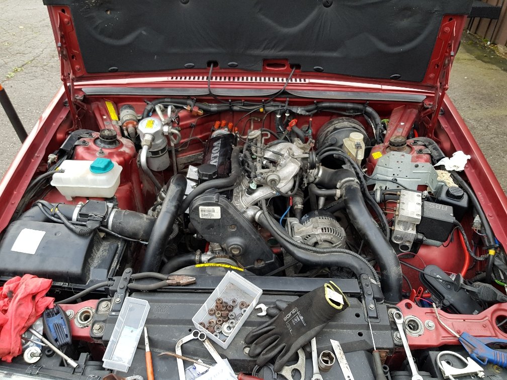

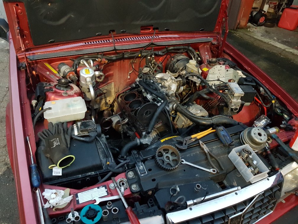

Så idag fikk jeg begynt å demontere bruksbilen...

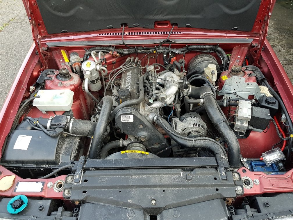

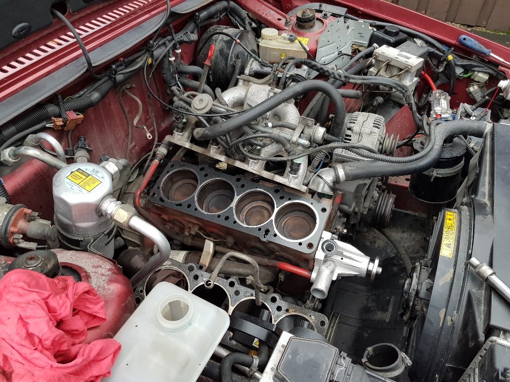

Bilen går igjen! Skriver mest for å dokumentere service (350 000km) for egen del, men kjapp oppsummering:
-ny toppakning
-ny vannpumpe
-samtlige simringer i fremkant
-registerreim
-varmeisolerende innsugspakning
-oljeskift
-ny kjølevæske
-overhalt topp (porting, planing, større forbrenningskammer, A-kam, ventiltetninger, sterkere ventilfjærer, kontrollert ventilklaring og byttet samtlige pakninger/tetninger)
-nye plugger og pluggledninger
http://forum.vccn.no/img-dump/2020/10/31.jpg
http://forum.vccn.no/img-dump/2020/10/32.jpg
http://forum.vccn.no/img-dump/2020/10/33.jpg
førsteinntrykket etter 10 mil er noe sånt som "litt slappere i bunn, noe jevnere gjennom resten" :p drar greit fra 2000rpm når 13C'n går for fullt, men jeg merker vel ytterst lite til både kam og porting før jeg får opp trykket litt. dessuten har den stått strømløs i noen dager, så LH2.4 driver fortsatt å "lærer" kjøringa mi :p

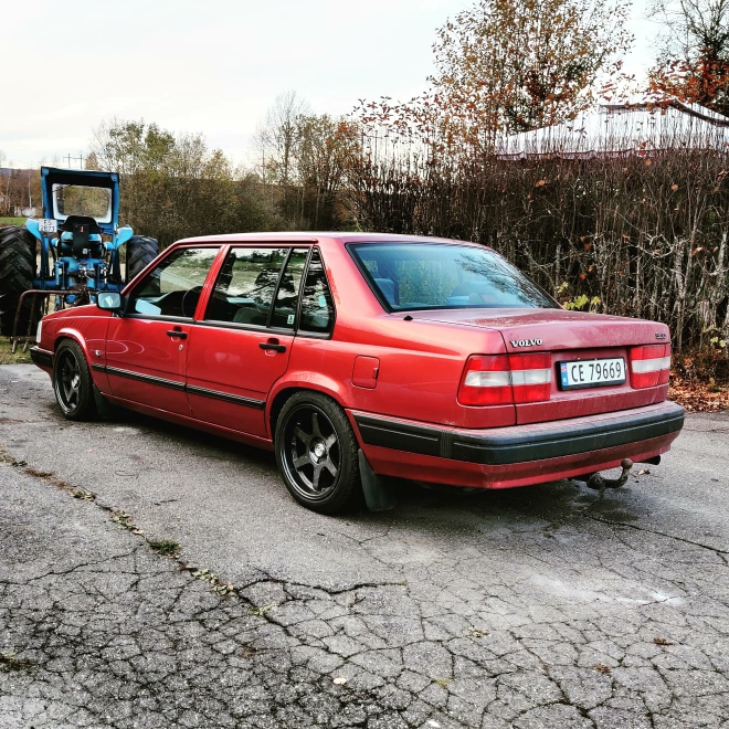

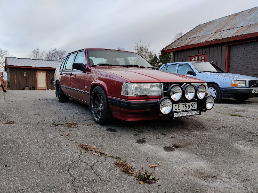

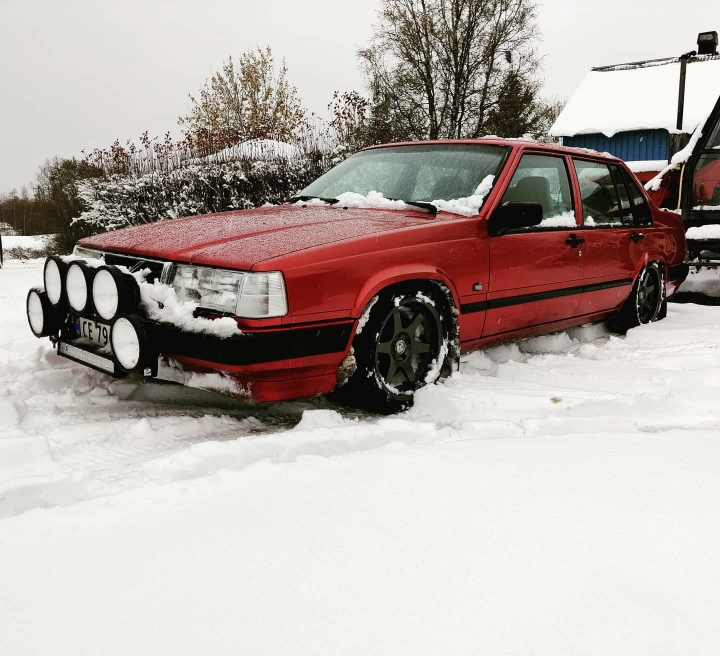

940'n har fått ekstralys siden jeg er lei av å pendle gjennom skogen med originale lys. Og vinterhjul da, dagen før snøen kom...
http://forum.vccn.no/img-dump/2020/10/86.jpg

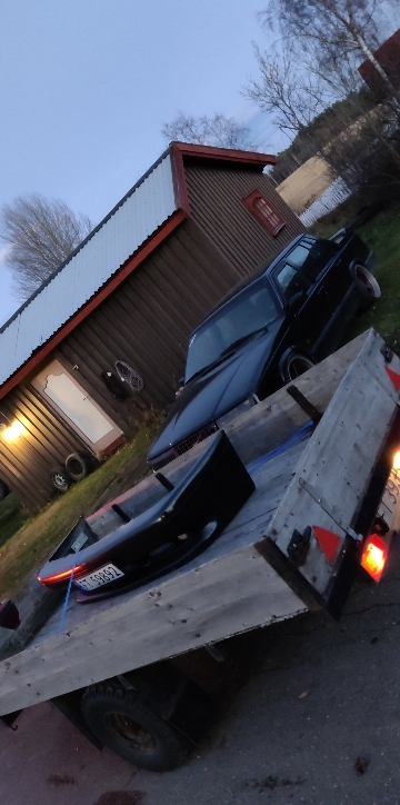

Det er alltid litt spennende å kjøre 740... Noe har gitt opp igjen, heldigvis på strekket mellom jobb og hjemme [emoji23] ikke bare-bare når den ikke går på tralle og fangeren må hentes på henger...

Alltid like kjett å havarere, uansett tid, sted og årsak [emoji14] totalt har jeg hatt 3 stopp med denne bilen, den verste var 2 timer hjemmefra på en lørdagskveld når registerreima gikk... Da brukte jeg cirka 8 timer og mer enn 20 telefoner for å komme meg hjem, å kom akkurat hjem til soloppgang med lånt trekkbil, lånt tralle og 2 redningsmenn [emoji23]
Det var vel forøvrig på tide at noe i drivverket sa ifra, å det høres litt ut som enten diff eller stikkaksling har blitt pulverisert... Jeg har jo forøvrig hatt en vibrasjon i drivverket helt siden jeg og TurboThomas lekte litt i sommerferien, om det er relatert kan det hende det har vært noe dårlige lager i bakakslingen som har fått nådestøtet sitt [emoji848]
Men sånn går det vel når man har mer enn tredoblet effekt, en slem clutch og litt brukbare hjul, noe må gi seg.
