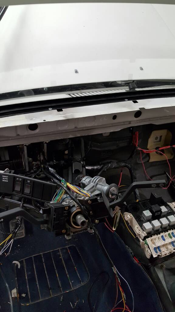

Jisses vad mycket sladdar det blev!:eek:

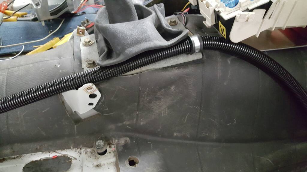

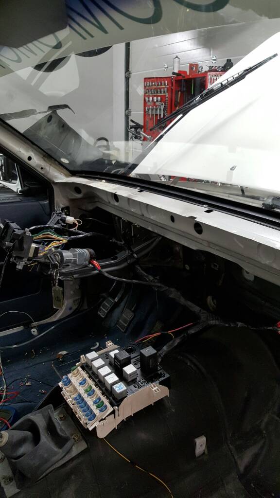

Sånn ble det til slutt. Det ble ikke helt som tenkt da det ble mye klipp og lim men det ble helt klart mye mindre ledninger!
http://forum.vccn.no/img-dump/2017/03/30.jpghttp://forum.vccn.no/img-dump/2017/03/31.jpg
Dæææven, ryddig! :D
Eltape skjuler mye.
Hvilke funksjoner har du ryddet vekk? Og hva sitter du igjen med, kun lys osv?
Alt til instrumentering foruten blinksignal, tankmåler, fjernlysindikator, speedometer, oljetrykk og ladelampe. Alt av sentrallås kupebelysning og annen luksus er luket vekk. Det jeg sitter igjen med er alt av belysning, vinduspussere, varmetråder i bakrute.

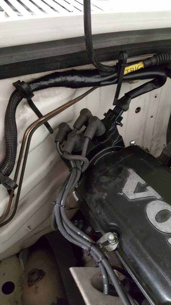

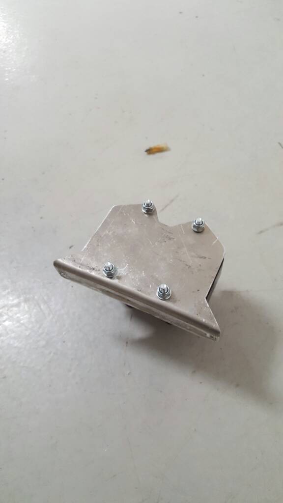

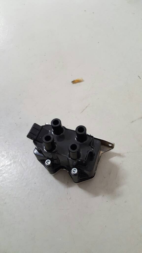

Tok ett skippertak i kveld og gjorde ferdig el i motorrommet. Måtte trekke om endel som vi oppdaget underveis, men resultatet ble ganske bra. Smidde til en coilbrakett også så nå sitter coilpakken der ganske anonymt,. Helt i min gate.

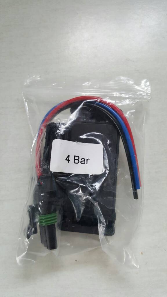

Fant tenningsmodul hos Eurodel til en fornuftig pris. Har sett priser fra 300 for en ny til 4400! for en brukt. Har også bestilt en 4bar MAP sensor og noe carbongreier til interiøret.

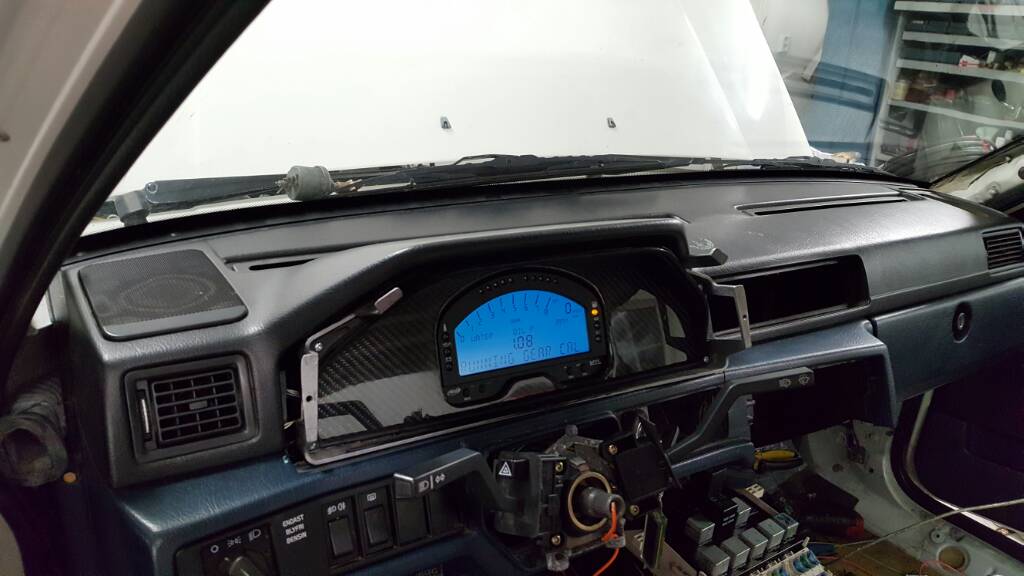

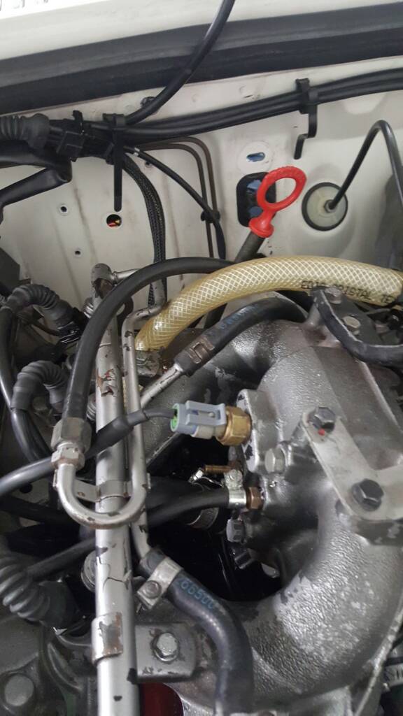

Monterte IAT. Satt tilbake tankmåler etter å ha målt verdier og tettet en liten lekkasje på armatur. Koblet ferdig tankmåler oljetrykk blink og fjernlys indikator i dashloggeren. Trekt 50mm2 kabel bak for å få batteriet dit etterhvert. Mangler som sagt kun tenningsmodul for å få fyrt den opp. Gleder meg stort!
http://forum.vccn.no/img-dump/2017/03/510.jpg
http://forum.vccn.no/img-dump/2017/03/511.jpg
Du blir ikke plaget med en del heatsoak ved å ha IAT der ?
Burde vel sette den i trykkrøret for å få mest mulig riktig temp?
Uansett, du står på! Fint arbeid du gjør
Takker. Jeg vet B230ET har den der men hadde ikke ett sånt trykkrør på lager. Hadde lufttemp sånn på 240n min også der var det aldri problem.

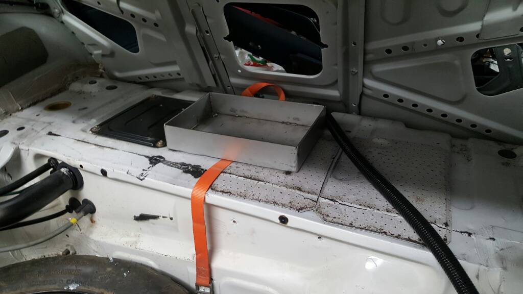

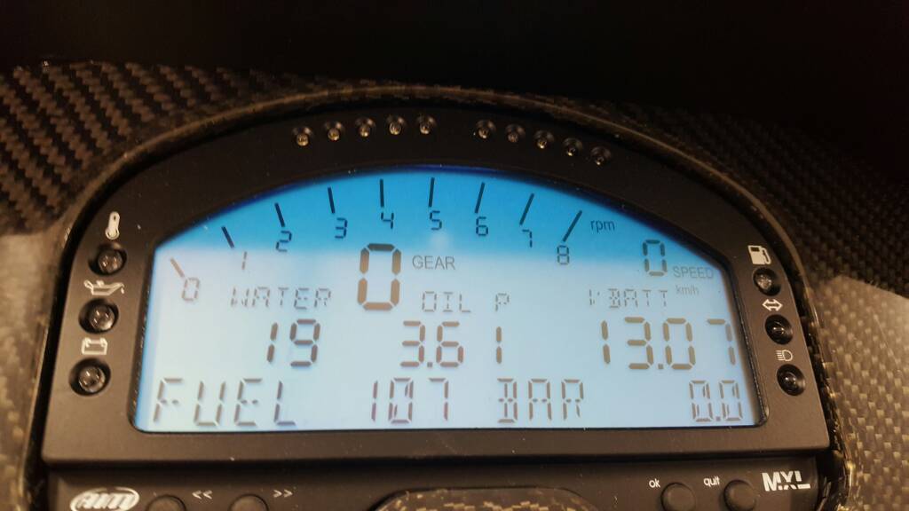

Gjort litt i kveld også. Kalibrert oljetrykk og tankmåler. Gjorde dette matematisk så godt man husker noe fra elektronikkutdanningen enda. Monterte batterihylle bak og brakett til ECU også. Batterikabel er isolert og klamret fast.

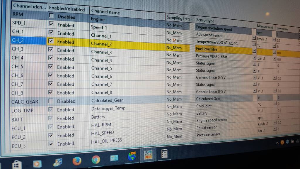

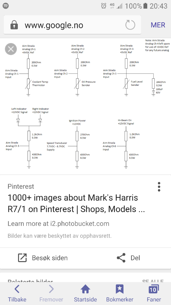

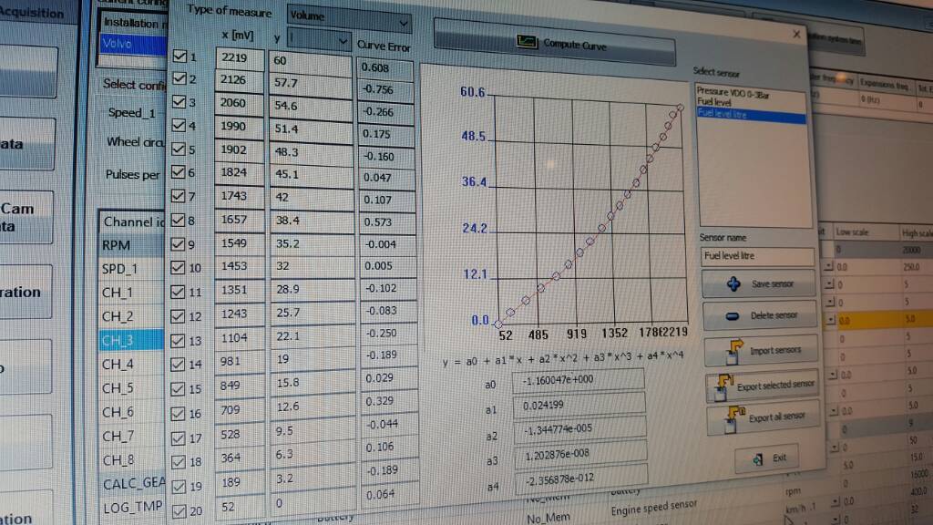

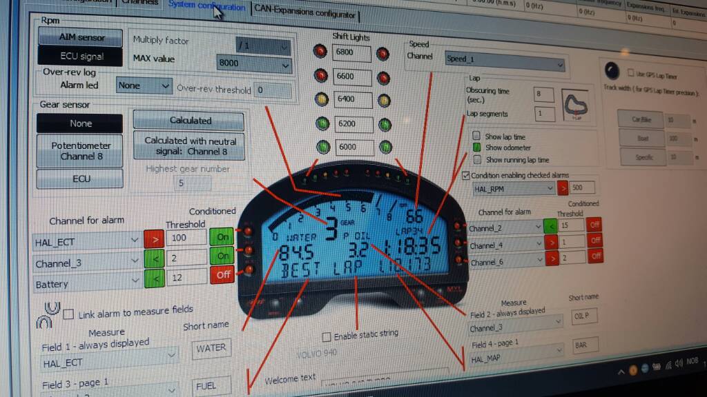

Innekveld i dag så driver å endrer tankmåler fra % til liter. Litt enklere å forholde seg til da. Siden det ikke er en sensor MXL støtter så må jeg lage en ny custom sensor. Den bruker 5V som referanse via en motstand så verdiene i mV må konverteres til liter. Var veldig dårlig beskrevet i manualen hvordan til skulle løses, men jeg fant tilslutt noe på ett forum. http://forum.vccn.no/img-dump/2017/03/575.jpg
Mye å sette seg inn i, men egentlig ganske enkelt også.

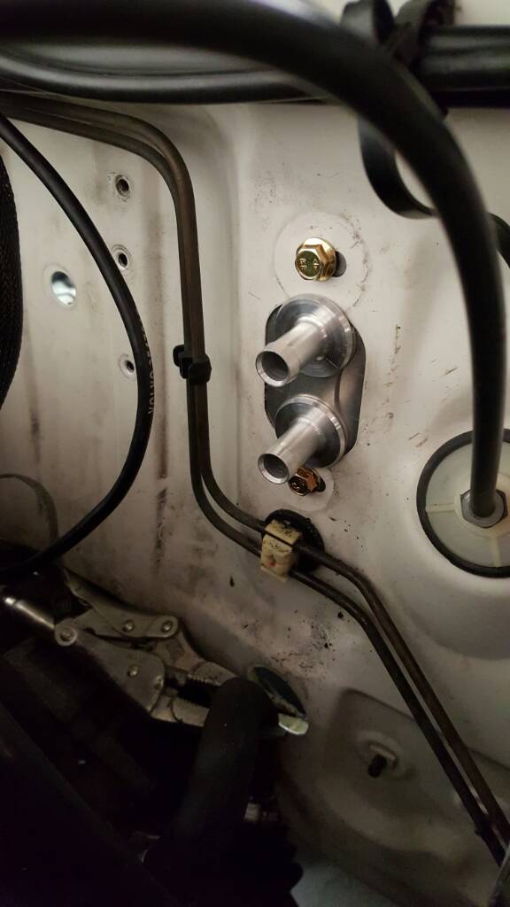

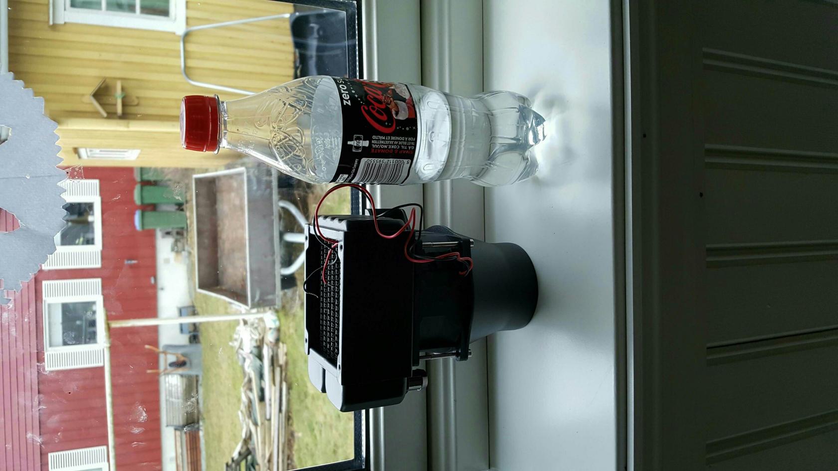

Fått ett miniatyr varmapparat.
Mye mindre enn antatt.
http://forum.vccn.no/img-dump/2017/03/588.jpg
Minste modellen er ekstremt liten:)Legg ut bilder frå montering!:)
Den var adskillig mye mindre enn jeg trodde ja. Bilder skal bli. Kjøpte med gjennomføring i torpedo, ventil og vrider også.
Du finner de her. www.racesupply.noVeldig nett liten sak. Eneste som jeg ikke synes var så bra er at det er 13mm eller 1/2" slangetilkoblinger. Så må med andre ord finne noe overganger.

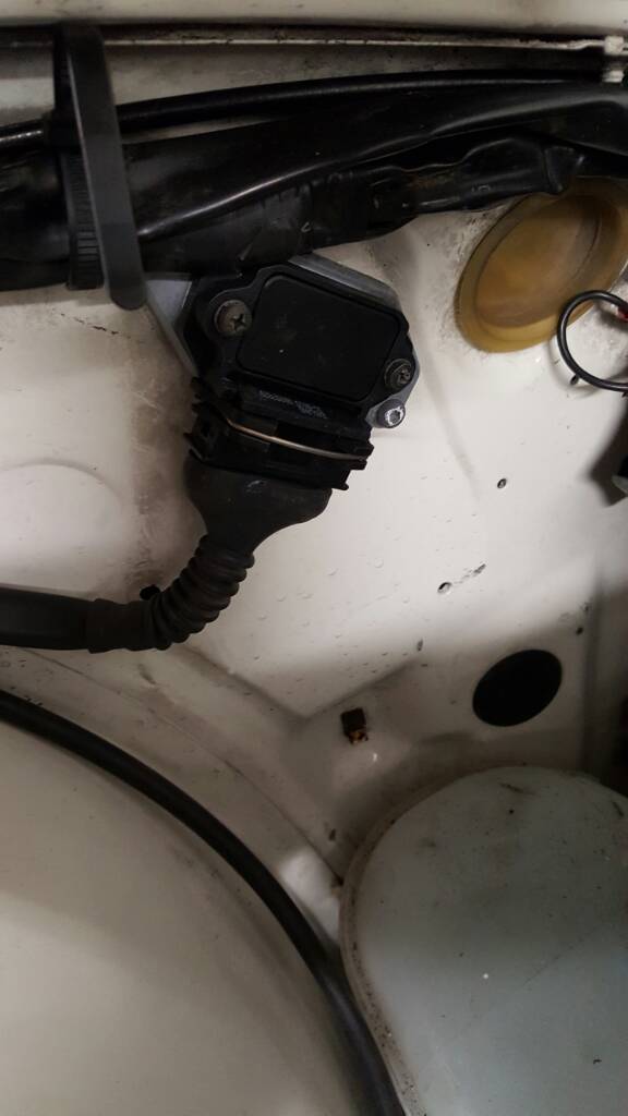

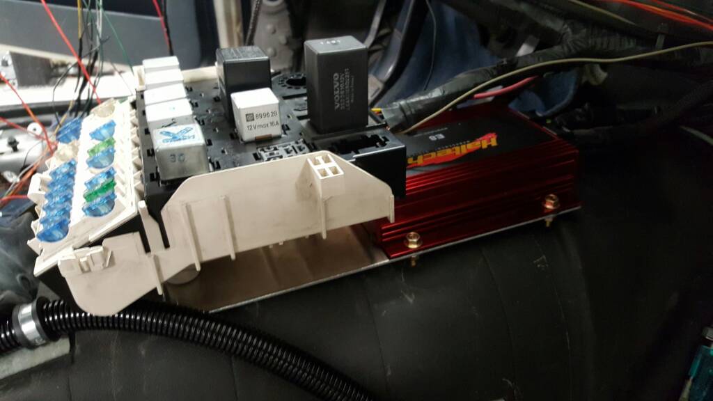

Tok en bitteliten økt når ungene var med. Byttet ut orginale énkanals tenningsforsterker til en tokanals. Selvfølgelig på orginal plassering.

Smidde også sammen ei adapterplate til gjennomføringene til varmapparatet.
http://forum.vccn.no/img-dump/2017/03/759.jpg
Fikk tak i 15mm slange og noe overganger fra 19 til 14mm.
