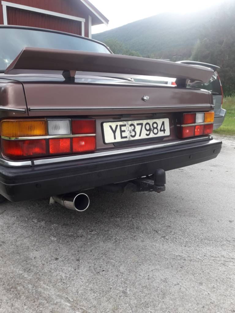

Bilen har fått seg Gemini 16 tom. Og en bråkete 3.5 toms stusshttp://forum.vccn.no/img-dump/2018/08/251.jpghttp://forum.vccn.no/img-dump/2018/08/252.jpg
