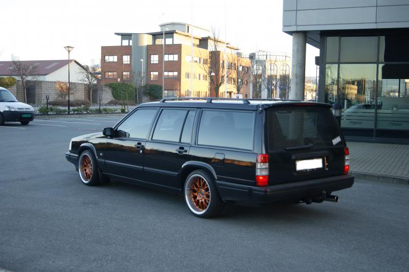

Da har 245'en vært i familiens eie i 10 år...Forhåpentligvis mye lengre og heh :)
Kommer nok til å skje litt mere med dette motorprosjektet fremover, satser jeg på :P

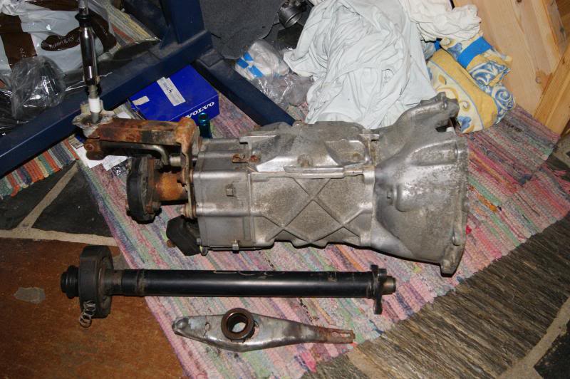

M47 kasse , denne ble vaska og under driten befant det seg en girkasse :P har etter bildet blitt tatt bytta det bakre girkasse festet og...

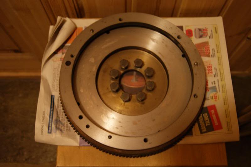

LH 2.4 svinghjul og nye bolter, dette har vært en tur på et maskineringsverksted og fått fjerna litt småsprekker :

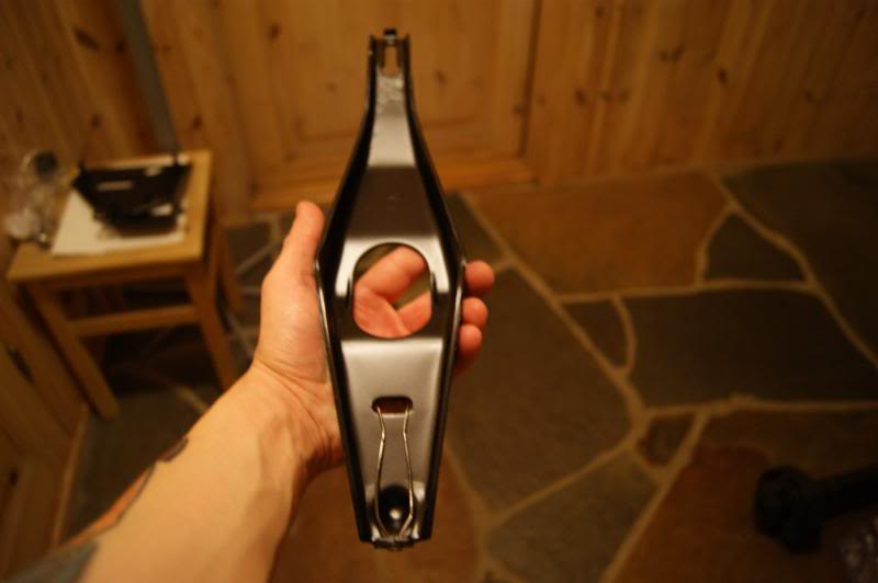

Fikk tyn av Faren min, han lurte på om jeg skulle montere rusta deler på bilen, så clutchgaffelen ble glassblåst, syregrunna og lakkert :P

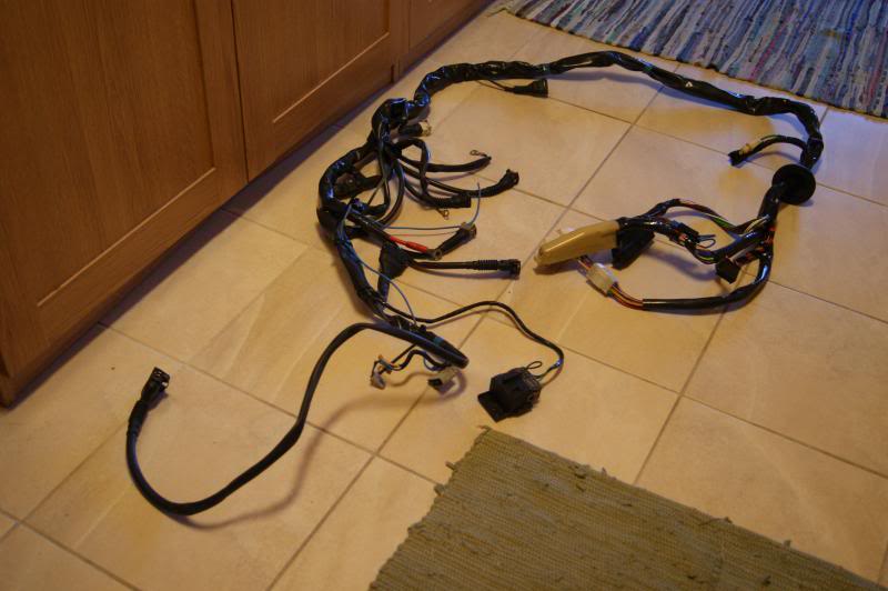

Fikk tak i LH 2.4 motornett , det ser kansje ikke slik ut , men satt i ei god stund å rengjorde hele ledningsnettet med sitrus rens , kan jo ikke montere skittent motornett :P

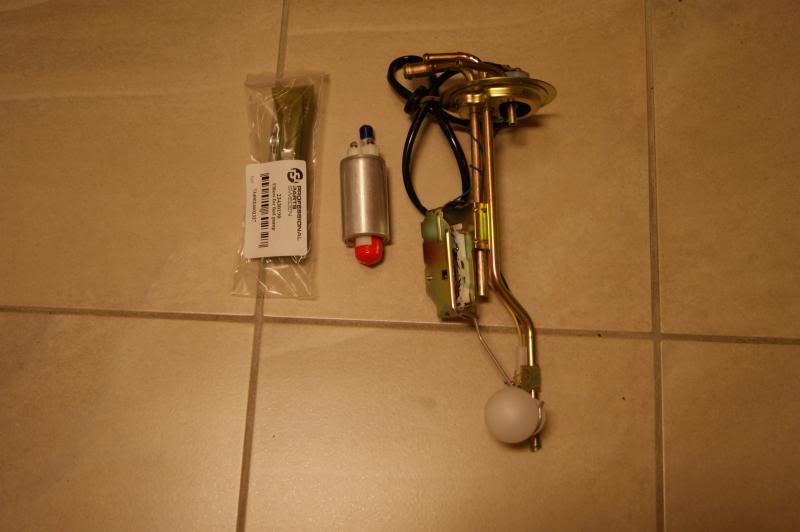

Nytt tankarmatur...

Kor kjøpte du tankarmaturet?
Hehe jo takk, prøver i alle fall :P Kjøpte det hos bcb.no

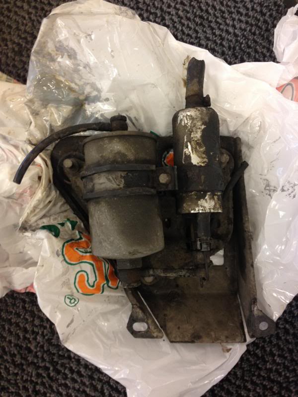

Har og fått fatt i bensinpumpe braketten under bilen, kommer før og etter bilder av denne såsnart den er ferdig :)

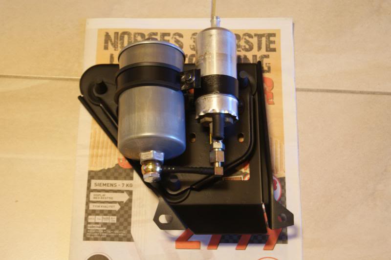

Fikk tak i bensinpumpe braketten som skal stå under 240'en , denne så jo ikke akkurat populær ut, så drog den i deler, glassblåste, syregrunnet og lakkerte :P
Alt av gummi / plast ble vasket i sitrusrens :D
http://forum.vccn.no/img-dump/2014/04/654.jpg

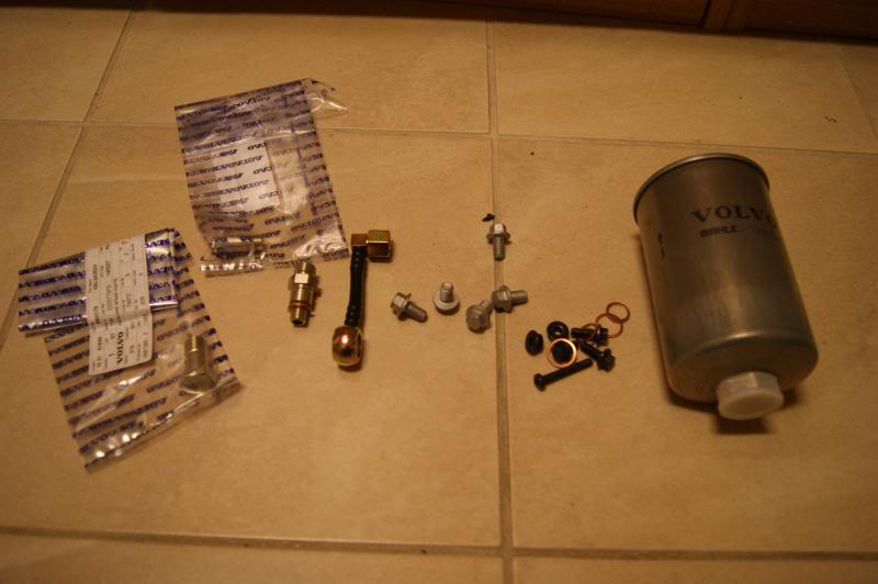

Handla litt parts :
http://forum.vccn.no/img-dump/2014/04/655.jpg
Og sånn ble den, er litt porer etter rust på klemmene men gadd ikke å gjøre noe med det, fikk glassblåst vekk alt av gravrusten, og den ble 10 ganger bedre enn den var :)
