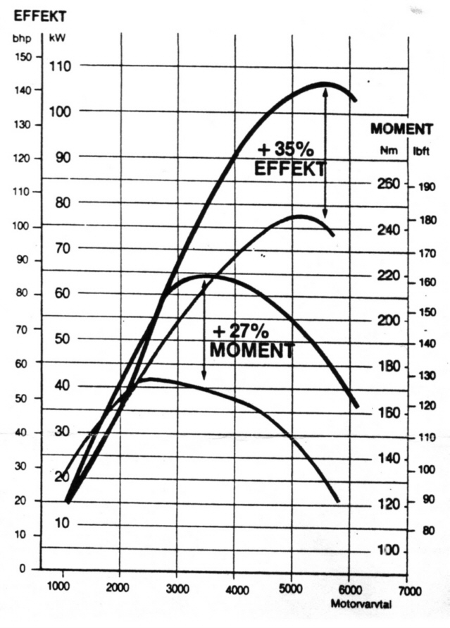

Eksosanlegget blir 3 toms med to lyddempere, like mange som sitter der originalt. Motoren vil forøvrig bestå av originaldeler. Motorvolumet vil bli uendret fra det opprinnelige og effekten vil være lavere en 220hk og 275Nm, med ventilerte bremseskiver (se vedlagt dokumentasjon fra Volvo)
