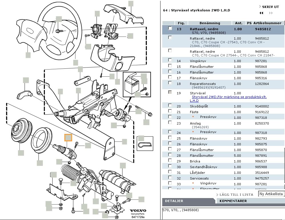

ang styringa og servon... gaupe spurte om den var hard på 90gradern... var helt fin hele helga på styringa... men i dag når jeg kjørte til jobb så ble den tung igjen, å det har den vært både tur\retur jobb i dag... men den begynner å bli tung på 45¤ og videre over til ca 90¤ før den går fint et lite stykke og samme regla om igjen. dritt... vil bruke pengene på mer fornuftig ting enn ubrukelige nye servo\styringsdeler nå... trenger gode dekk til Tritonfelgene i stede!!!
jaja får glede meg over DO88 pakken som snart hentes istede så lenge :)
Om det er kryssa, er ikkje desse veldig dyre, tannstanga og jobben er.
Sonicen min skal på verkstad over helga for å bytte nedre rattakselkryss og skifte to endeledd og eu-kontroll. Den har dette med at den er tung i hakk rundt, så kan den vere veldig bra, og så heng den igjen.
okei, får sjekke pris og tilgang på kryssa, for nå har den bare blitt plagsom å kjøre slik. hater å miste luxusfeelingen fra bilen pga dette drittet...
ang bytte av tannstanga har jeg en flink kompis\kollega på jobb her som er medhjelpelig med dette i verste fall :)
får se hva kostnad og slikt er nå da. skal vaske over bilen i ettermiddag og løfte den opp for å se om man kjenner en slakke der, samt prøve å smøre opp om det hjelper?! slik at det er testet ut om det har noe form for innvirkning :)

her er delen jeg kan få tak i ang kryss og det. ser ut som det er hel rattaksel fra torpedo og ned til snekka. er det den du tenker på Gaupe?
merket gul firkant.
er det noe jeg kjenner tregheten i om jeg løfter opp bilen og kjenner om det er den? eller merker jeg det kun etter bytte om det ble bra eller ikke?

Spraya på HTS, slik smørende penetrerende greier... var ikke noe særlig virking. gikk fint halve turen hjem, men så var det ille igjen. men fikk en dyktig langtids volvomek til å kjenne litt på det og han mente at det burde være tannstanga som hadde problemet i og med at hakkingen forsatte med bilen heva uten at servopumpa gikk...
så da blir det å bestille tannstang og bytte over påska nå samtidig som montering av Öhlinsdemperene tenker jeg... skit å bruke penger på det å. men skal bli godt å få god styring igjen...

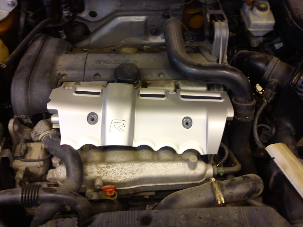

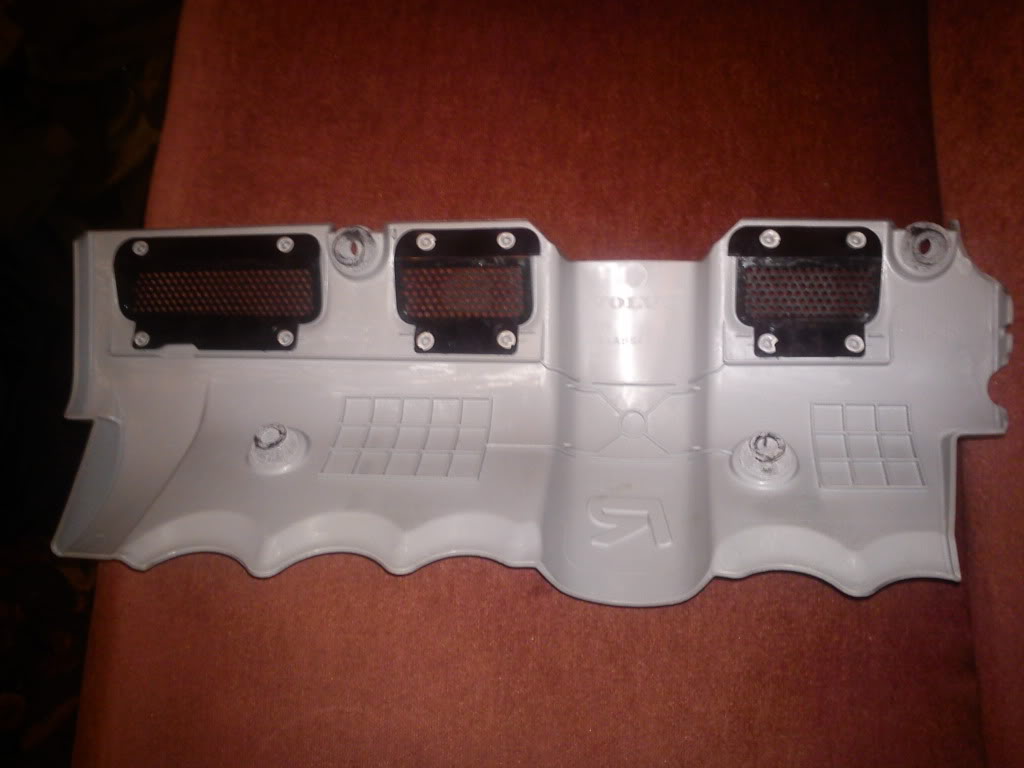

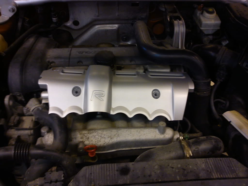

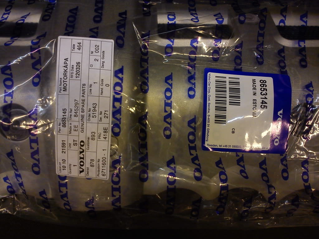

fikk da R innsugskåpa i dag. vell anvendte "2000kr" :p
http://forum.vccn.no/img-dump/2012/03/2232.jpg
http://forum.vccn.no/img-dump/2012/03/2233.jpg
fine saker ja! men må jo kappes litt i. flott det...
http://forum.vccn.no/img-dump/2012/03/2234.jpg
sånn blir det å modifisere nederst til venstre på kåpa som dere ser. liten utskjæring. om det blir stygt så får jeg bare levere den til lakkering. men misstenker det blir gjort uansett, kanskje.. for coildeksel og kamreimsdekslet skal plukkes av og lakkeres i mattblått tror jeg. misstenker det er det som er løsningen der for å freshe opp. for mattsort skal det ikke være i alle fall. og alt av topp og innsug skal børstes litt lett med dremmelen for å få det litt renere og blankere etter hvert. men nå er det bare et par dager til DO88 rør og slangekit kommer på døra så da blir det vellstand :D

Den eneste måten å være sikker på om det er leddet eller ikke, er å ta det av. Da merker du det med en gang. Fort gjort fremfor å bytte tannstang, og mye billigere.

Jeg er enig med Gaupe og tror på leddet fremfor tannstanga; Siden det ble bedre halve veien hjem etter at du sprayet leddet med penetrerende spray synes jeg absolutt det virker som at problemet ligger der. Men for all del bytt hele tannstanga (som inkluderer leddet) så blir det i allefall bra (og dyrt) og du vil aldri få vite om du byttet mer en du måtte...
Om dere heiste opp bilen og kjente problemet når dere vred på hjulene så hadde det jo vært fort og enkelt og tatt av leddet; om det da fortsatt var hakkette så er det tannstanga - hvis ikke så er det leddet...
får leddet løst ja :)
får se når jeg begynner med ALu cooler montering neste tirsdag på hobbykvelden om jeg får tatt av leddet og sjekket.
