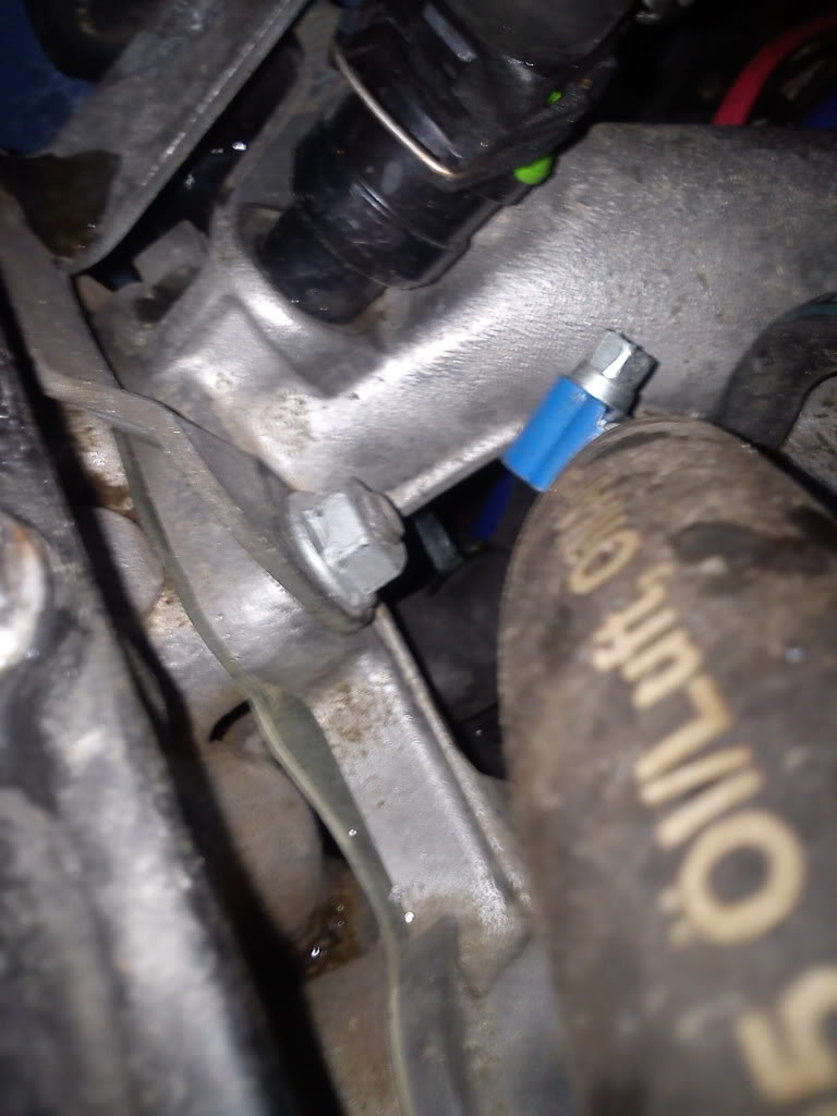

ellers har jeg endelig frøsset meg ut i kulda og feilsøkt lekkasjen... og det var som jeg misstenkte: Kjølevannslangen mot torpedo. men ingen ringere en den jævligste av de... den som kommer ut fra Toppen og inn mot torpedon. faen altså... den sitter jo så jævlig til :p men da vet jeg hva jeg har å bryne meg på i alle fall! enda bra det å. bare å bestille begge slangene der nå på mandag på jobben...
men... får jeg av å bytta slangen uten å kuke å plukke av innsuget da tro?? mener erfarne folk om det? er jo lett nok når motorn er ute og slikt og jeg skrudde jo på den der før motorn kom inn i bilen mener jeg... men nå da... jaja får se hvor lenge jeg orker å fryse å kuke med den der... egentlig ganske okei jobb å pelle av innsuget fort for å skifte å, men er jo mye arbeid i seg selv egentlig...

går an å skru av om rørklemma på motorsida er plassert bra, den i torpdon e 0 problem å få av.
Tok ikke av innsug når jeg skifta jeg værtfall...
ok. får prøv. nei den e bare sprekt. rett utom tuten på tappen som går inn i toppen dær. liite hull. får itj t å ta bilde av d engang så kronglat t sitt d :p
Det spørs hvordan den slangeklemmen under innsuget sitter. Er den vridd "riktig" så får du tak i den med pipe og forlenger.
Et annet tips er å starte motoren å la den stå til den er varm og skru når den kjølner. Ikke rett etter du har stoppet den da, da får du bare vondt, hehe
Da holder du deg varm på henda + at alle slange har ekspandert og kan være lettere å få av. Er de kalde så krymper de
slangeklemme-skrujern er en veldig god venn her nå, Kodja. den har flexibelt frontstykke, så du kan skru "rundt" innsuget. du trenger ikke av med det.

http://forum.vccn.no/img-dump/2012/01/524.jpg
her ser dere såvidt lekkasjen og sprekken. så nedi der og ja skal vell gå sånn tålig å få på slangeklemme-skrujern ja Kevin! :) du har vært døktig når du skrudde på slangen før vi monterte motorn ;) hehe

da har jeg endelig had tid og ork til å starte på dette med å tette\utbedre kjølevannslekkasjen fra slangen under innsuget og til toppen.. den gikk å få ut med litt knot og fikk på en ny en der. så nå skal jeg ut å testkjøre og se om det fungerer bra nok :)
