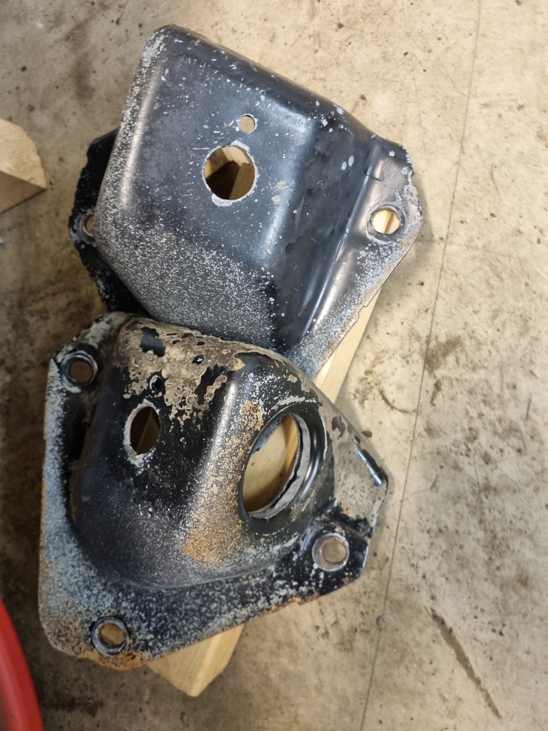

Vart bare en liten halvtime i garasjen idag, prøvde å få ren en av armene, men var mye som skulle til for å slå av dritten her.
Prøvde med stålbørste på vinkelsliper, og den tok noe, men er nok sandblåsing som er veien her tror jeg.

Fikk vasket av litt mer skitt på fjærbeina og, så blir nok å vaske av de med høytrykkspyler en av dagene nå, for å se om de blir klar for litt lakk.
Fikk de litt reinere, fikk kjørt på litt med roterende stålbørste også, men det var enkelte ting som sandblåse pistolen ikke klarte å ta.
Spørs om sanden er litt fuktig, så den klumper seg eller noe.

En kompis hadde prøve evaporust, den var bra mente han. Ser de har det på Jula, så blir kanskje en tur innom i morra.

En kamerat tipset om evaporust, så tenkte at det var nå greit å teste da.

En ser det er litt overflaterust og noen små porer, så testet med desse først, for da kan jeg få malt over og så lakket de.

Ligget over natten, ingenting igjen på delen jo :D

Ser i etterkant at jeg burde tatt en runde med roterende stålbørste.
På de plassene som det lå rust under lakken, så har det ikke sluppet skikkelig, men lakken har boblet litt mer opp. Rengjorde delen litt med stålbørste, og så får den noen timer til i dag.
Skal innom europris å handle pensler, og en kaffefilter holder så jeg kan rense væsken for partikler.
