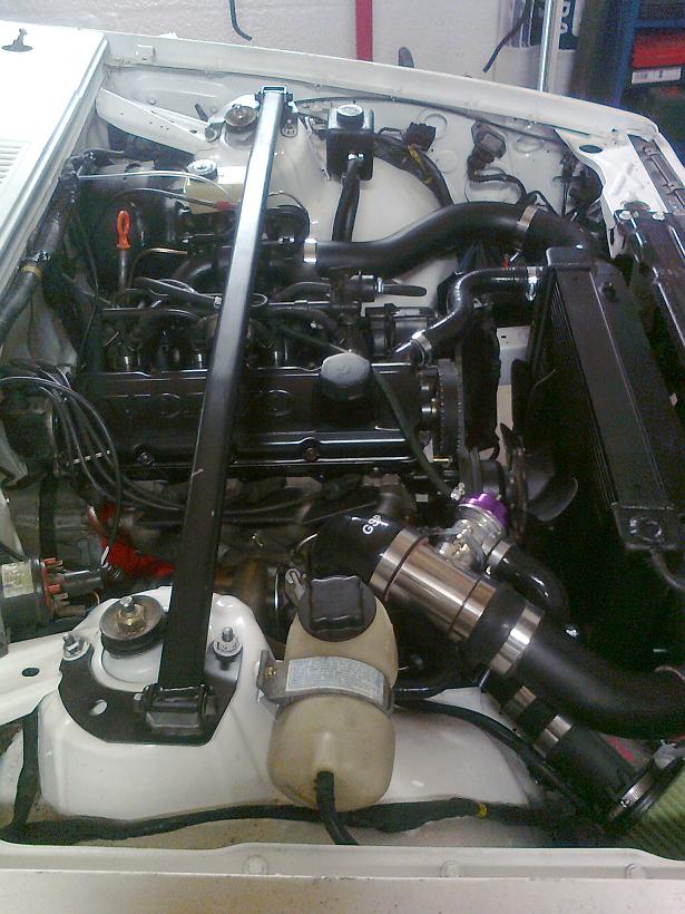

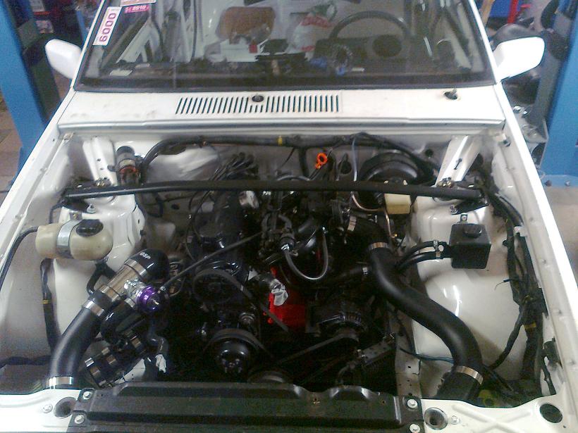

Har fått gjort ferdig og montert trykkrør nå. Når radiatoren er ferdig modifisert og på plass så skal det være høvelig komplett i motorrommet.

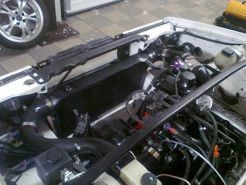

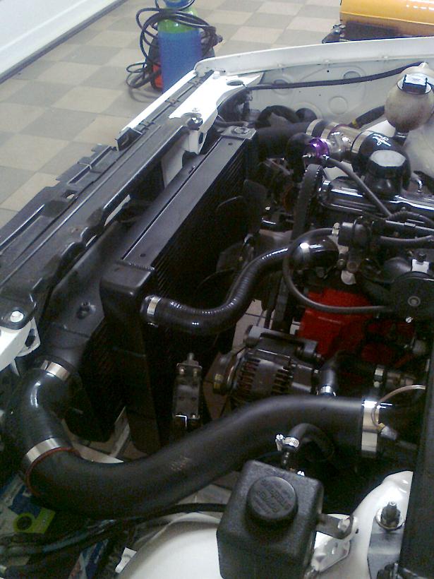

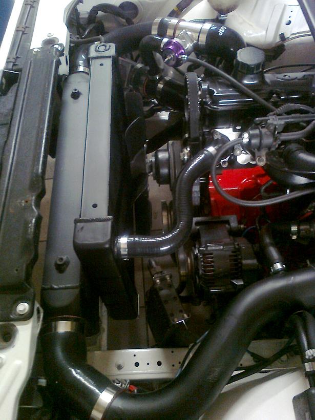

Har fått montert radiatoren og er godt fornøyd. Satser på at originalpropellen klarer å holde temperaturen i sjakk, det er jo ikke akkurat syden her oppi nord. Skal få laget en ny plate under motoren da den originale ikke går på, radiatoren ble litt lavere. Det blir også en plate over radiator/cooler, litt for at det er fancy men mest for å få et festepunkt på oversiden.
