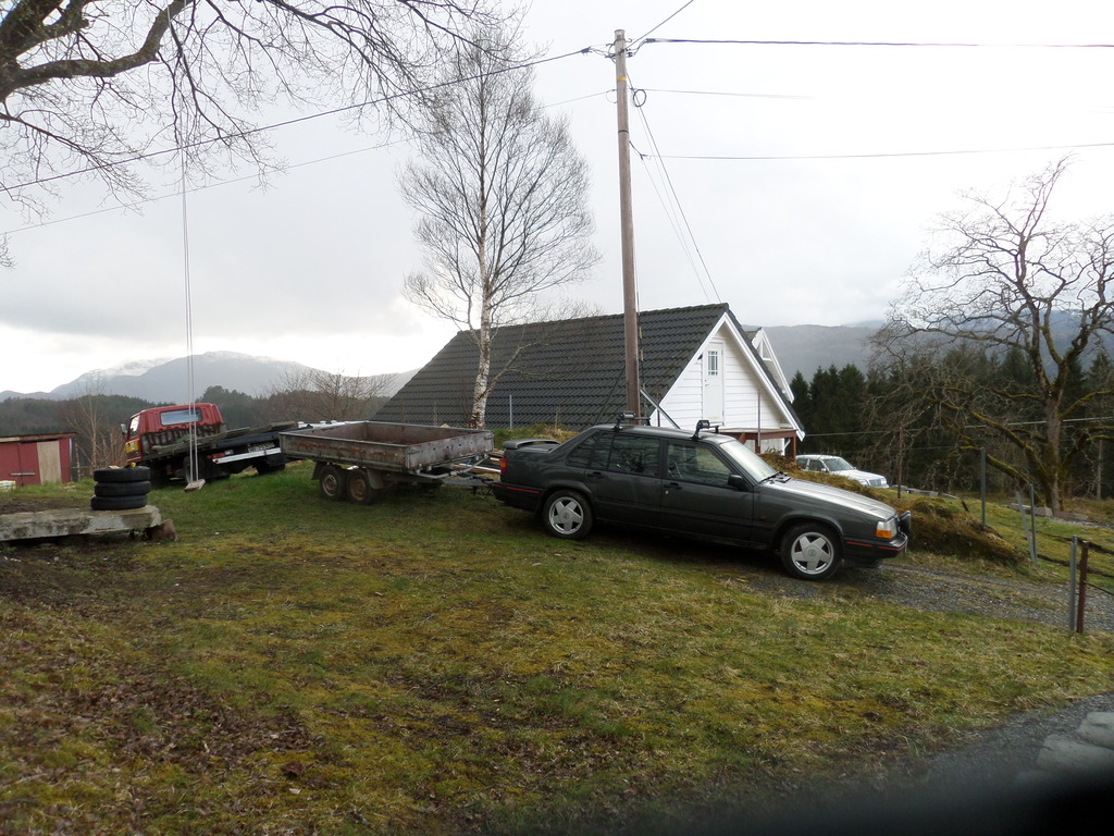

Klar for å sjå dagens lys etter gammalt
http://forum.vccn.no/img-dump/2017/01/777.jpg

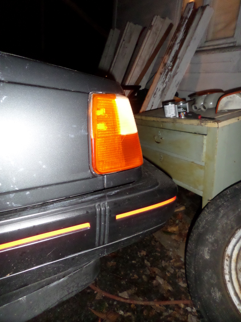

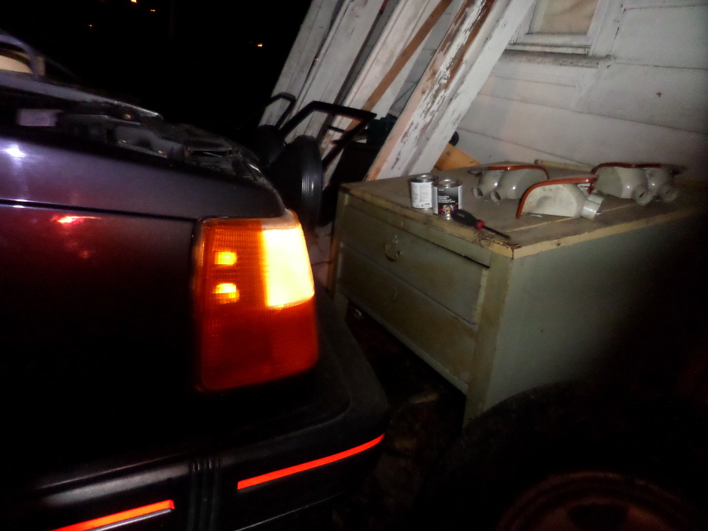

Og so kjeda eg meg litt ein dag, so eg tok eit gammalt og ødelagt blinkelys og prøvde å laga sidemarkeringslys sånn som nyare Volvoar har. Lagde berre hol i rflektoren sånn at det lyser ut på sida der og, og so la eg på oransjefilm. Bytta fort tilbake til originalt, detta var berre eit eksperiment fordi eg kjeda meg :)
http://forum.vccn.no/img-dump/2017/01/778.jpg

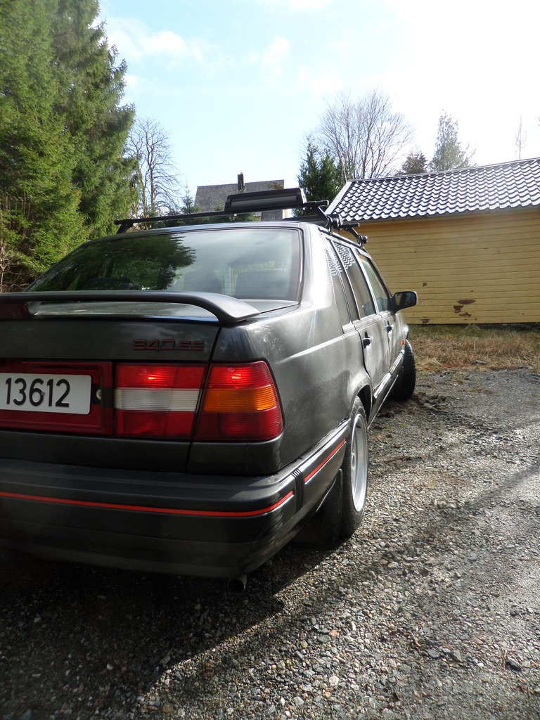

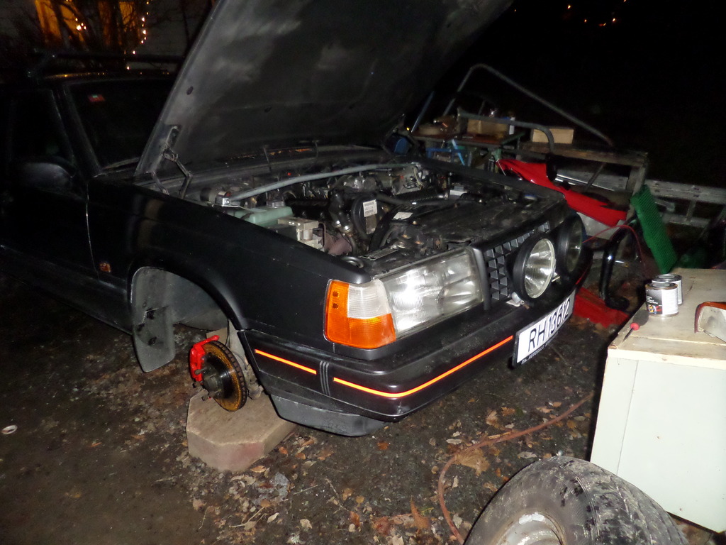

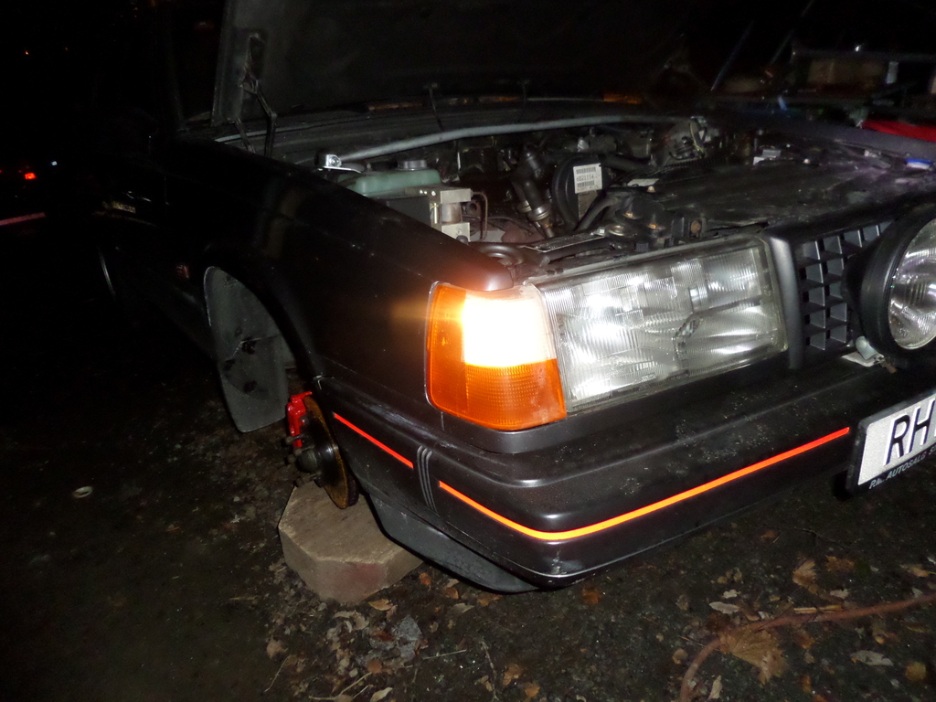

Som dåke ser blir kaliperane raude, trur det blir fint i lag med den raude refleksstripa på støtfangarane.
siden refleksstripa er såpass tynn, å du vil matche calippere, så kanskje vært pent med svart calipper med rød calipper/klaveholder ? lakke hele greia rødt vil kanskje bli too mutch mtp at hele calipperen blir ganske stort i forhold til den tynne stripa på fangerene!?
Jeg har rød klave og sorte kaliper på 740n :) Syns det var litt kult [emoji14]
Ja kanskje, men no har eg jo ikkje veldig stor åpning i felgane, so trur det går bra. Prøver med det sånn, det er jo lett å fiksa viss eg får lyst til det
