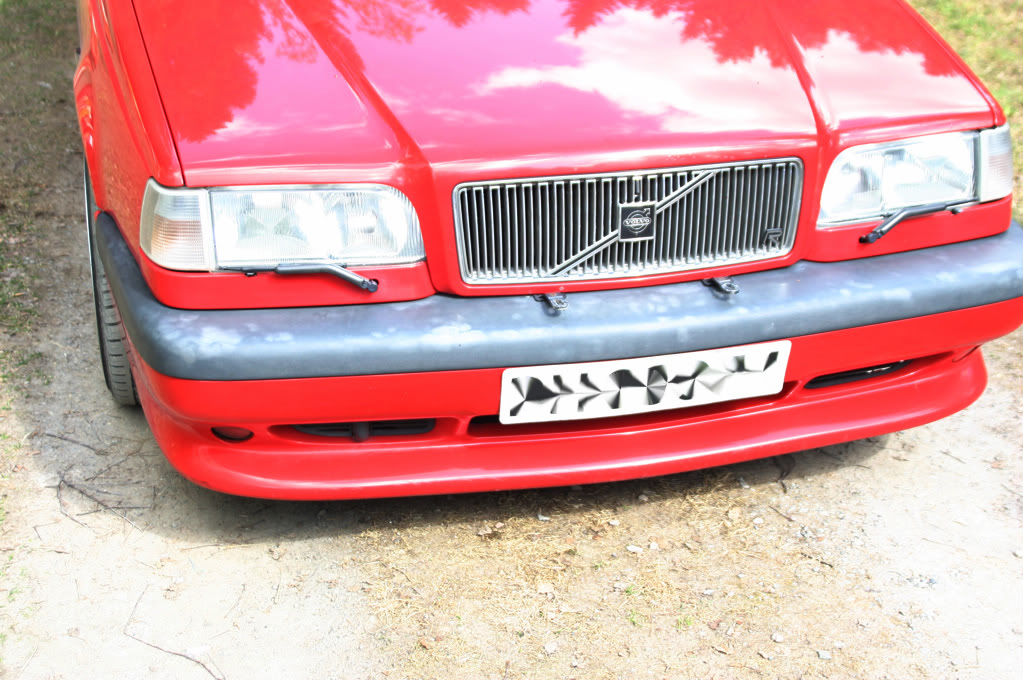

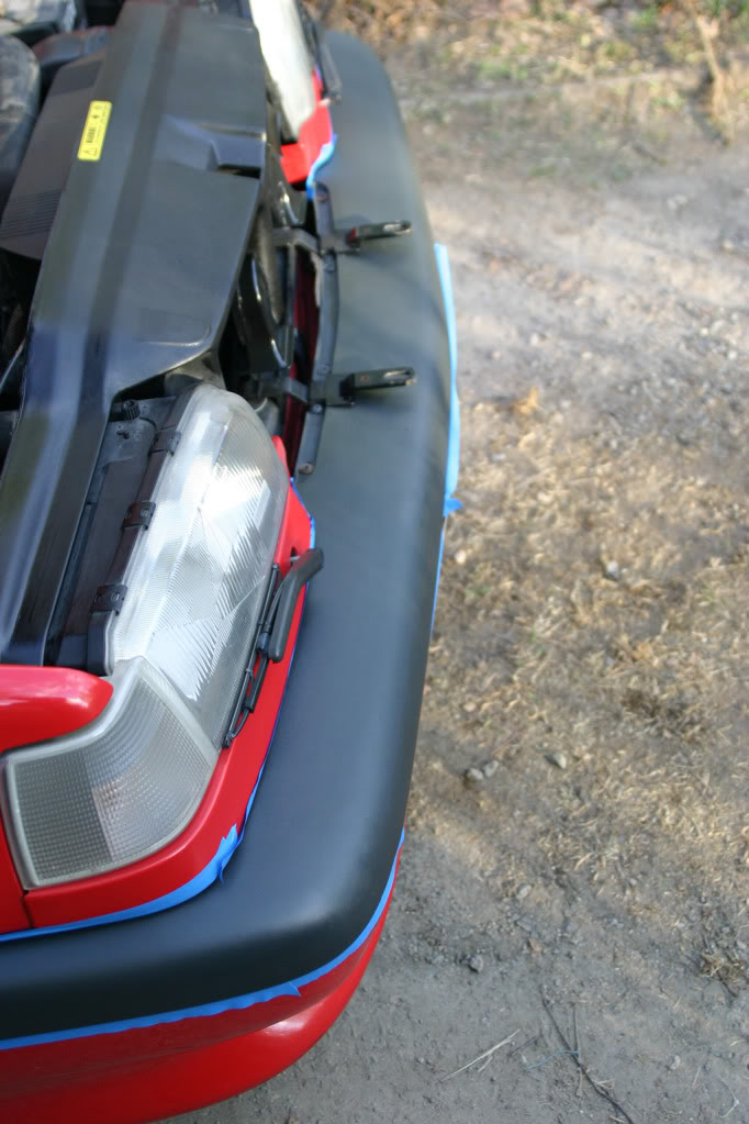

Idag har polytrert den grå plasten på fangerne både foran og bak. Holdt på helt til det ble mørkt og mistet telling på hvor mange strøk det ble, men det er ihvertfall åtte eller ni strøk nå. Skal ta et par-tre til imorgen.
Her er et bilde etter et par nye strøk på fronten idag, la på to strøk foran for noen dager siden også..
http://forum.vccn.no/img-dump/2011/05/347.jpg
Lister, håndtak og rails skal også polytreres. Også er det jo lov å håpe at en polering kan gjennomføres på onsdag :rolleyes:

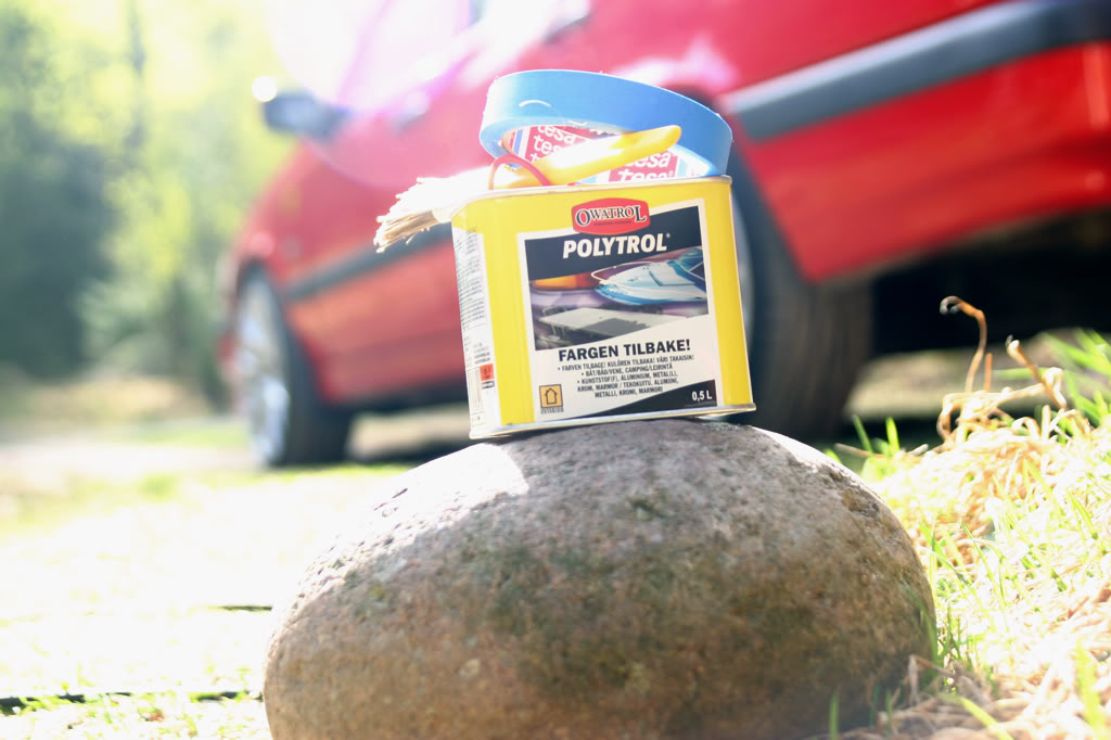

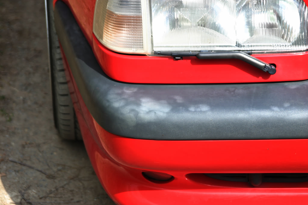

for å illustrere flekktyfusen på den grå plasten
http://forum.vccn.no/img-dump/2011/05/353.jpg
http://forum.vccn.no/img-dump/2011/05/354.jpg
A
Bra resultat :) Vil dette fungere på takrails? Mine har mistet en del farge.
burde funke like greit det, har bare hørt Polytrol på gummi ikke er noe særlig. trekker jo på en måte inn i plasten, har jeg skjønt.
Letteste er vel å demontere railsa, på 850 sitter de vel med 2 bolter innvendig.
Ikke glem å polytrere (flott ord...) de tre små plastfnuttene: To som lyktepusserene hviler på og den du drar i for å åpne panseret. Gjør seg å få de litt mørkere også :)
Flekktyfusen forsvant helt, eller kom den tilbake etter polytrolen hadde trekt helt inn?
