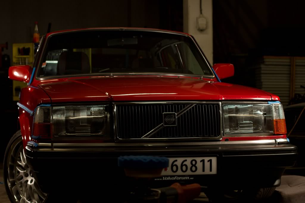

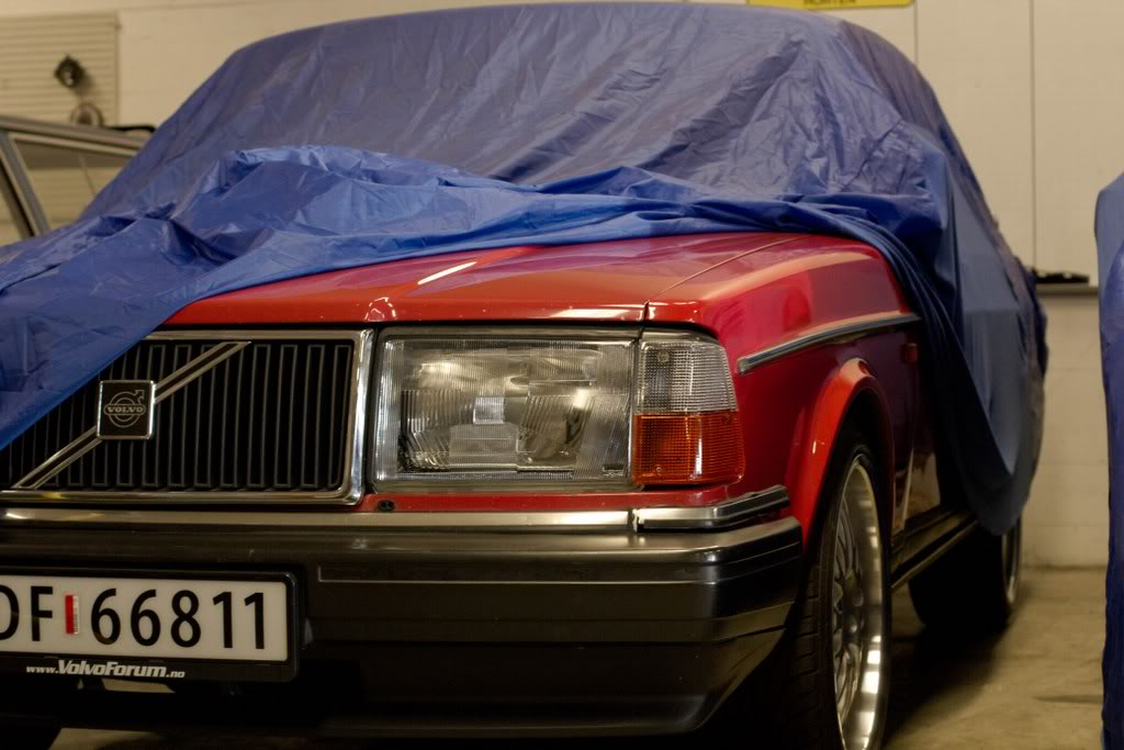

Vårklargjøring Volvo 240
http://forum.vccn.no/img-dump/2012/04/1113.jpg

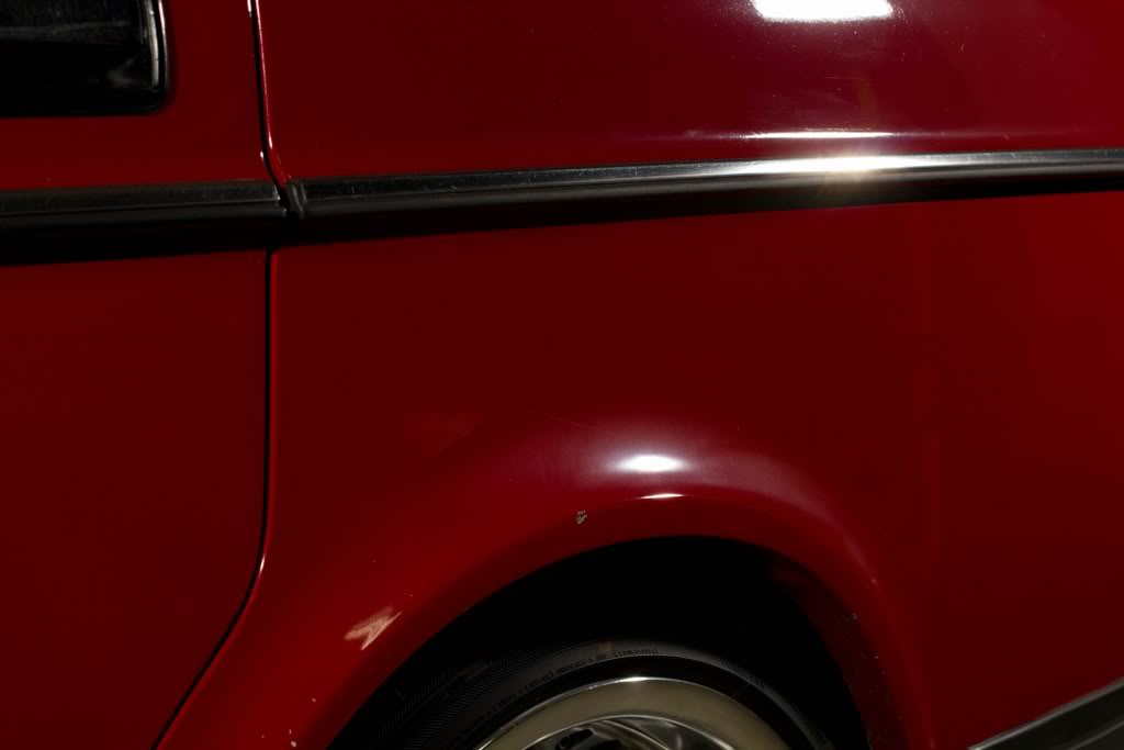

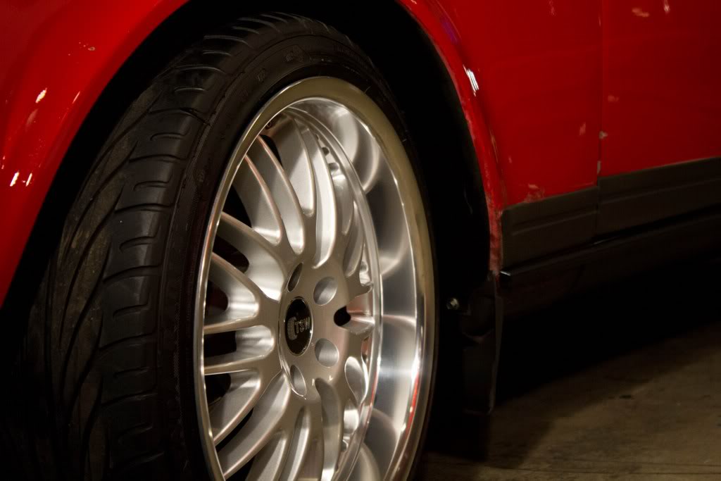

Bilen har blitt litt matt igjen, så da er det på tide med en skikkelig vår shine :)

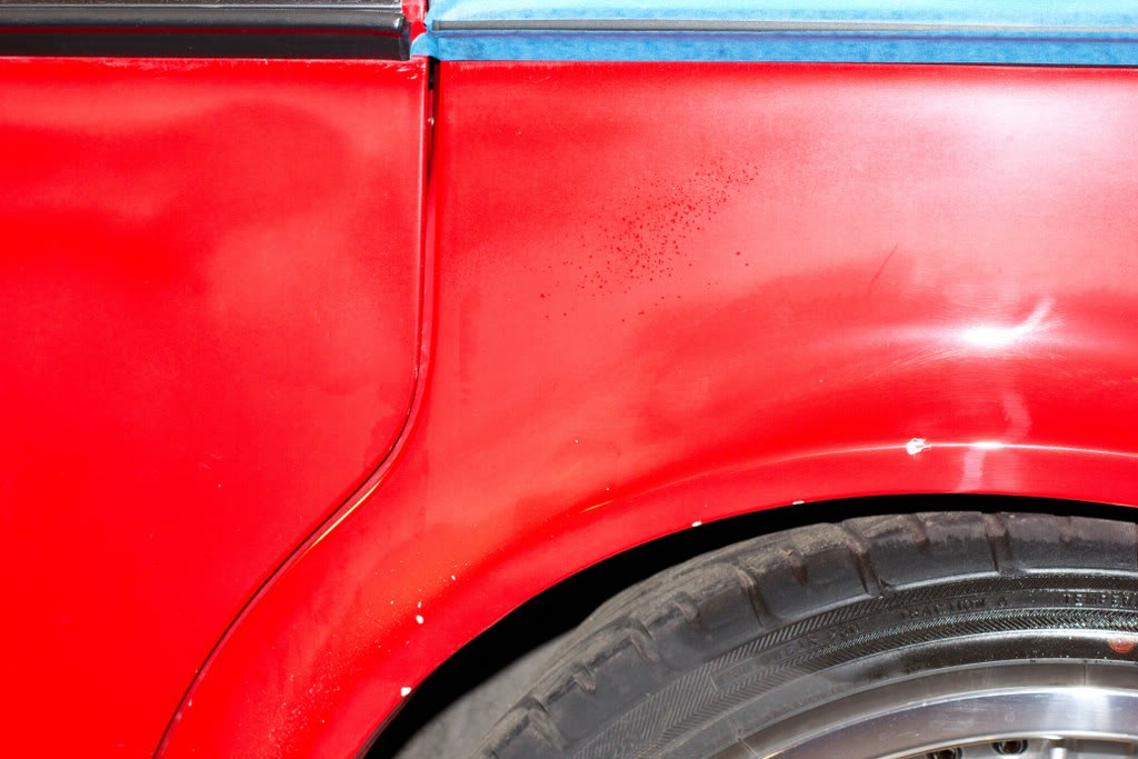

Den er relativt blank, men på noen steder er det endel død lakk som har kommet tilbake. Der det er verst er bakre hjulbuer. Må samtidig ta det litt pent der da jeg vet at det begynner å bli tynn lakk der. Spesielt på høyere side.
http://forum.vccn.no/img-dump/2012/04/1114.jpg

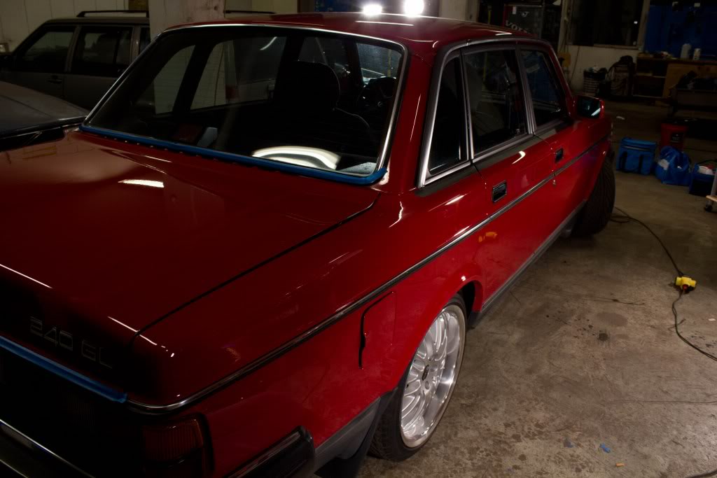

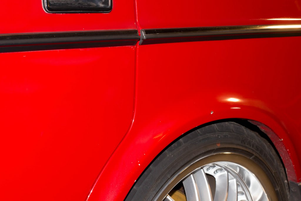

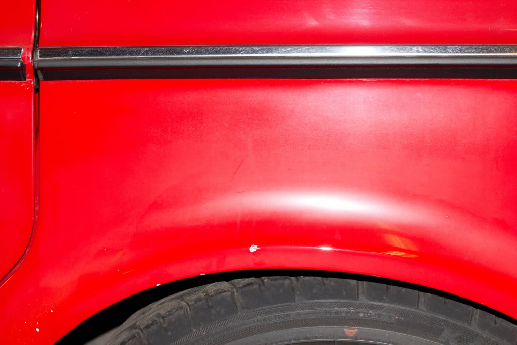

Bakskjermene er det som ser verst ut på bilen nå. Tok et par inspeksjonsbilder med blits.

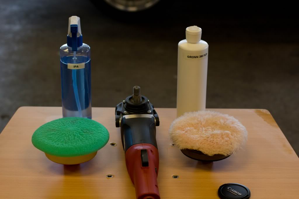

Korrigering:
- Flex 3403 VRG
- Scholl og 3M bakplate
- 3M Fast Cut Plus
- 3M Extra Fine Compound
- Mirka ull pad
- Blårens og destilert vann
- Pad washer, Surfex 1:5
- Blå maskerings tape
- Div. MF
- ONR QD
http://forum.vccn.no/img-dump/2012/04/1124.jpg

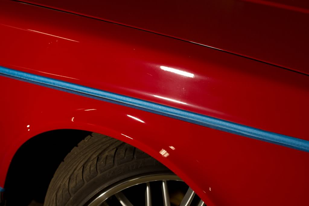

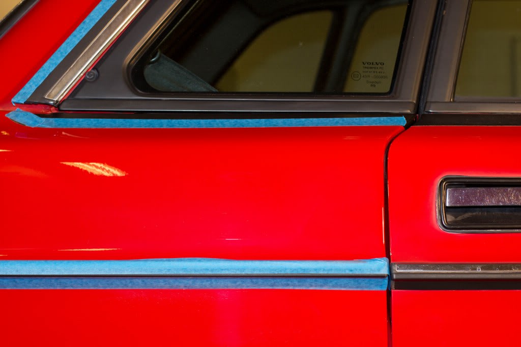

Siden bakskjermene var styggest så begynte jeg på bakenden av bilen. Startet med høyere baksjerm, fortsatte på bakluke og jobbet meg over på den andre siden.
Under lista brukte jeg FCP på ullpad etterfulgt av ECF på gul skum pad. Over lista brukte jeg kun EFC på gul pad.

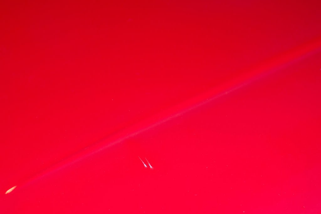

Først noen inspeksjonsbilder av høyere baksjerm.
http://forum.vccn.no/img-dump/2012/04/1125.jpg
http://forum.vccn.no/img-dump/2012/04/1126.jpg
På denne siden har selve hjulben holdt seg ganske fin. Denne ble jobbet med litt skikkelig forrige gang. Som dere ser på bildet under, så er lakke så tynn på kanten nå at man faktisk kan se igjennom lakken. Tok det litt pent her denne gangen, så jeg slepper å få grå stripe på hjulbuen.
http://forum.vccn.no/img-dump/2012/04/1127.jpg
http://forum.vccn.no/img-dump/2012/04/1128.jpg

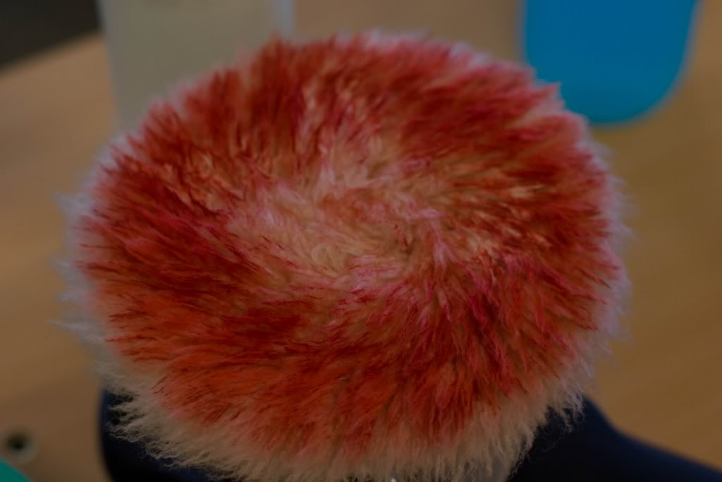

Etter en liten runde på bakenden av skjermen så ull paden slik ut.
http://forum.vccn.no/img-dump/2012/04/1129.jpg

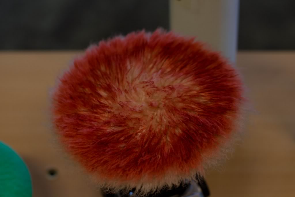

Fortsatte litt til før jeg tok turen til pad washer'en.

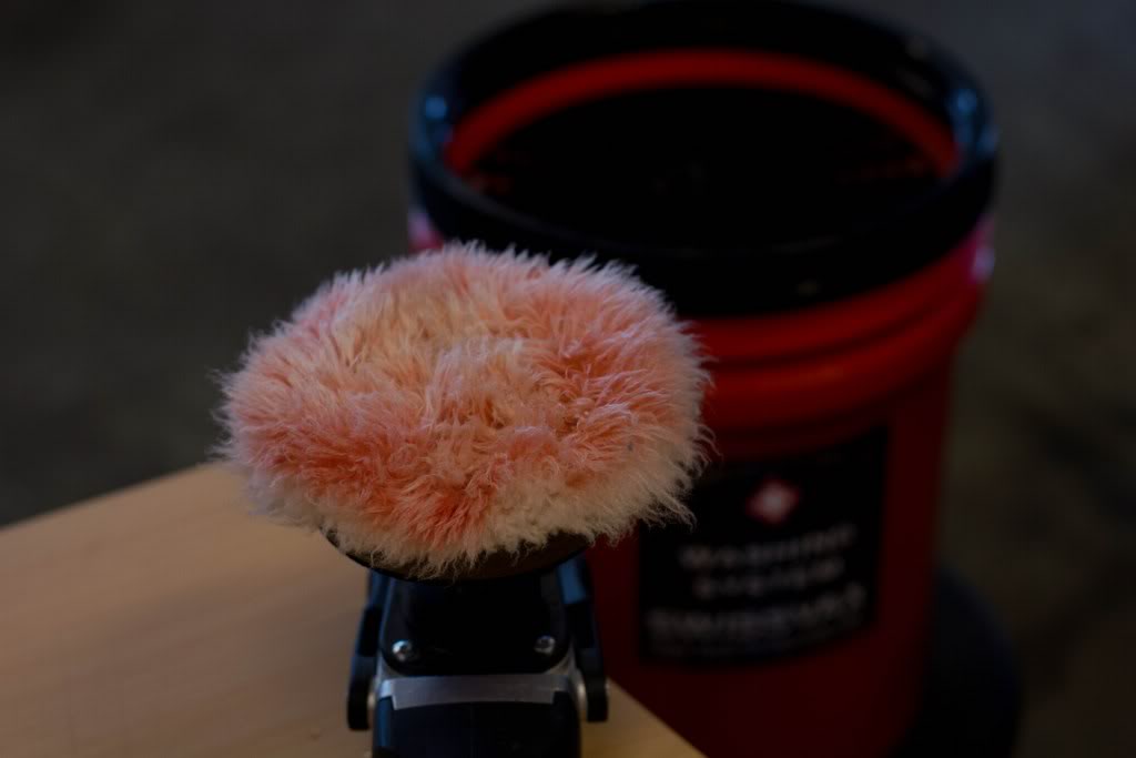

Første gang jeg prøver pad washeren min, så jeg tok også noen bilder av den for å vise hvordan den fungerer.
Før pad washer.
http://forum.vccn.no/img-dump/2012/04/1130.jpg
Etter.
http://forum.vccn.no/img-dump/2012/04/1131.jpg
Den fungerer ganske bra. Glemte dekselet som skal være på toppen og forhindre søl hjemme, så litt grisete ble det jo.

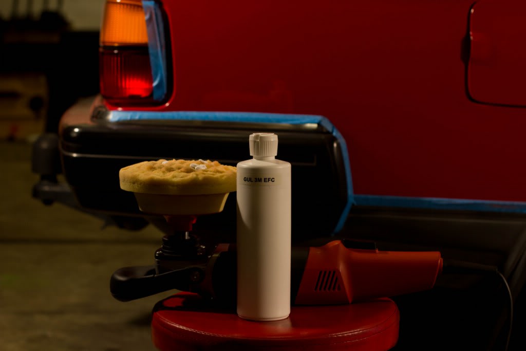

Så var det på tide å finne frem EFC og gul pad.
http://forum.vccn.no/img-dump/2012/04/1136.jpg

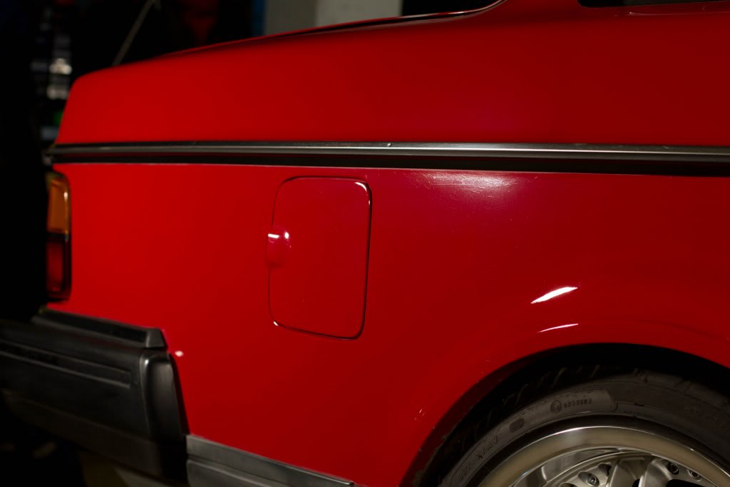

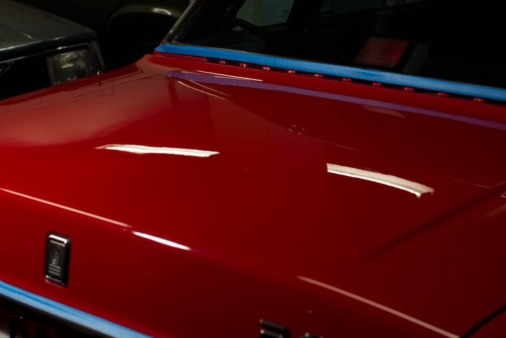

Samme med bakluke. Dette bildet er før korrigering.
http://forum.vccn.no/img-dump/2012/04/1149.jpg
Litt matt er det jo.
http://forum.vccn.no/img-dump/2012/04/1150.jpg
http://forum.vccn.no/img-dump/2012/04/1151.jpg
Ser ut som at den gule paden også trenger en runde i pad washer en gang iblandt.
http://forum.vccn.no/img-dump/2012/04/1152.jpg
Det var bedre.
http://forum.vccn.no/img-dump/2012/04/1153.jpg

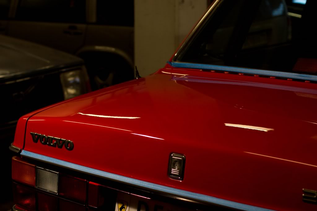

Bilder av luke etter EFC.
http://forum.vccn.no/img-dump/2012/04/1154.jpg
http://forum.vccn.no/img-dump/2012/04/1155.jpg

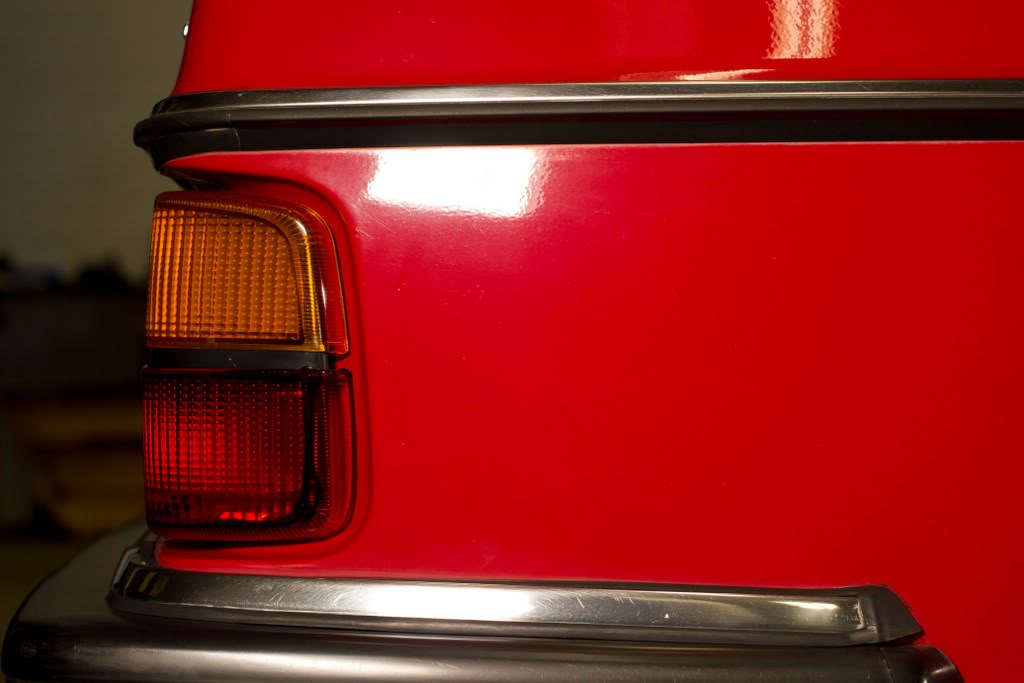

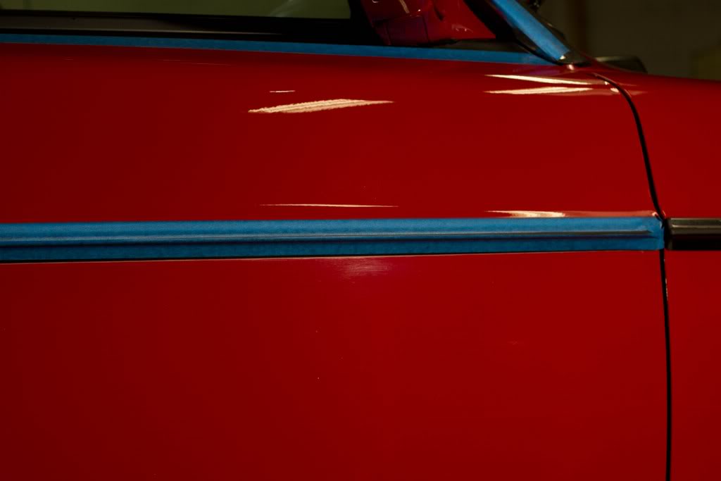

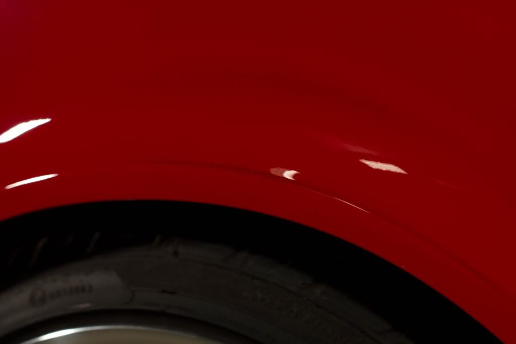

Så var det venstre baksjerm. Dette er vel den delen på bilen som er styggest. Har nok ikke jobbet godt nok med denne forrige gang.
http://forum.vccn.no/img-dump/2012/04/1156.jpg
http://forum.vccn.no/img-dump/2012/04/1157.jpg
http://forum.vccn.no/img-dump/2012/04/1158.jpg
http://forum.vccn.no/img-dump/2012/04/1159.jpg
http://forum.vccn.no/img-dump/2012/04/1160.jpg
Her har jeg kun hvert på selve hjulbuen med FCP og ull.
http://forum.vccn.no/img-dump/2012/04/1161.jpg
http://forum.vccn.no/img-dump/2012/04/1162.jpg
http://forum.vccn.no/img-dump/2012/04/1163.jpg
Etter litt jobbing ser den sånn ut.
http://forum.vccn.no/img-dump/2012/04/1164.jpg

Resten av sidene var det ikke så mye død lakk, så her brukte jeg kun EFC på gul 3M pad. For å jobbe litt mere efektivt tok jeg ingen bilder underveis, men det ble noen før og etter bilder.
Inspeksjon.

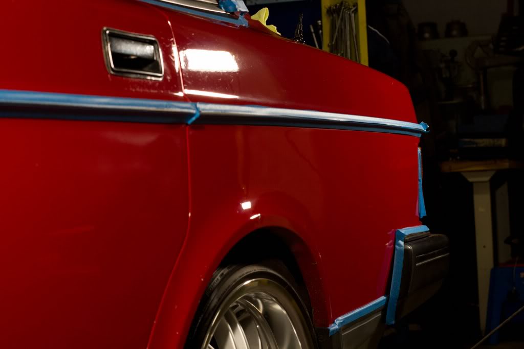

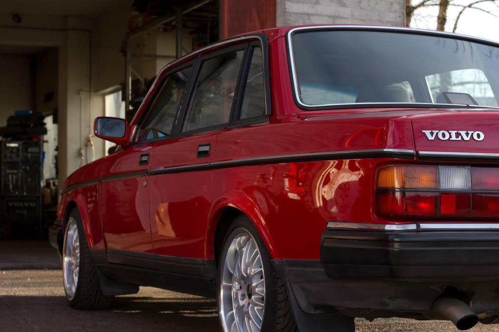

Finish:
http://forum.vccn.no/img-dump/2012/04/526.jpg
- Flex 3403 VRG
- 3M Ultrafina SE
- 3M bakplate
- Div MF

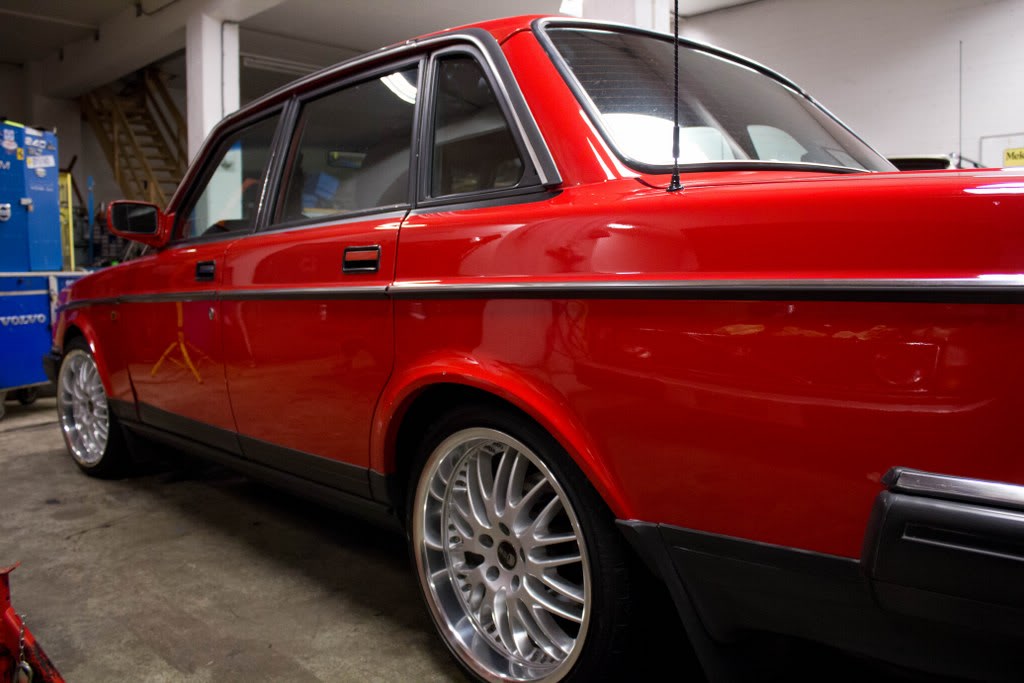

Nå som hele bilen (bortsett fra tak) har blitt polert med EFC og deler av bilen har blitt korrigert med FCP + ull er det på tide å kjøre finnishsteget. Det som blir brukt her er 3M UFSE og tilhørende blå pad.
Takte valgte jeg å kjøre kun dette steget på i og med at det ser ganske så bra ut. Jobbet veldig med taket forrige gang og her har jeg jo igjen for det :)
Tok bilder etterhvert som deler av bilen ble ferdig. Tok også av tape etterhvert som jeg jobbet meg vidre.
http://forum.vccn.no/img-dump/2012/04/1185.jpg
http://forum.vccn.no/img-dump/2012/04/1186.jpg
http://forum.vccn.no/img-dump/2012/04/1187.jpg
http://forum.vccn.no/img-dump/2012/04/1188.jpg

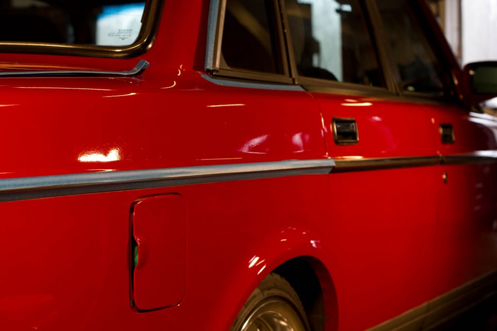

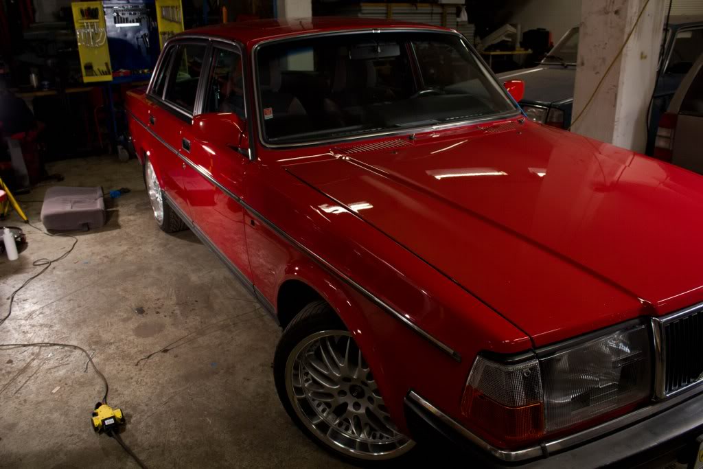

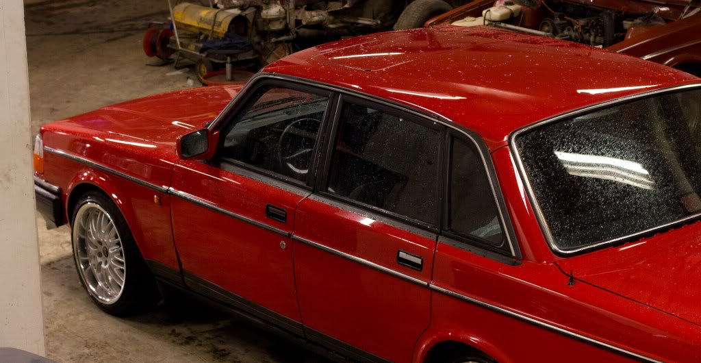

Fikk tatt høyere side, bakluke og tak med UFSE idag. Her tok jeg heller ikke noen bilder underveis. Prøver å jobbe litt efektivt nå, så da ble det rett og slett glemt.
Her er det noe random bilder etter at maskinen er pakket ned og tapen er revet av.
http://forum.vccn.no/img-dump/2012/04/1189.jpg
http://forum.vccn.no/img-dump/2012/04/1190.jpg
http://forum.vccn.no/img-dump/2012/04/1191.jpg
http://forum.vccn.no/img-dump/2012/04/1192.jpg

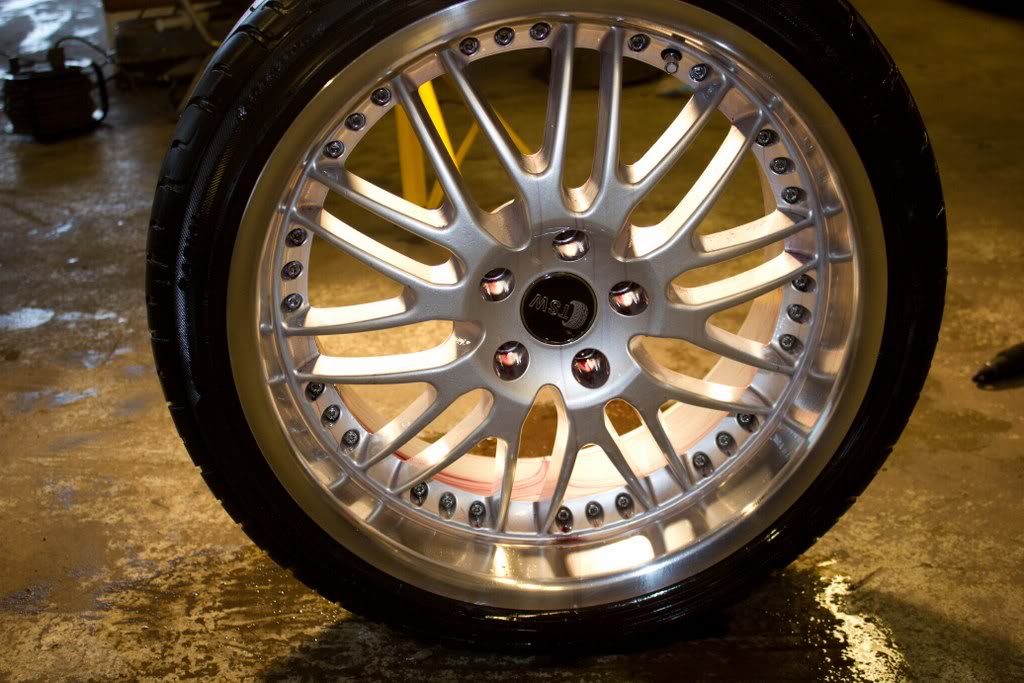

Kjørte bilen ut, så jeg kunne få vasket hjulbuer og felger/hjul. Før jeg satte igang med det tok jeg noen bilder av bilen i sol lyset.
http://forum.vccn.no/img-dump/2012/04/1198.jpg
http://forum.vccn.no/img-dump/2012/04/1199.jpg
http://forum.vccn.no/img-dump/2012/04/1200.jpg

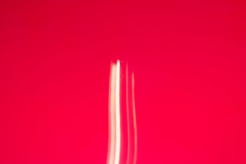

Refleksjons bilder (disse bildene ble desverre litt uklare).
http://forum.vccn.no/img-dump/2012/04/1201.jpg
http://forum.vccn.no/img-dump/2012/04/1202.jpg
http://forum.vccn.no/img-dump/2012/04/1203.jpg

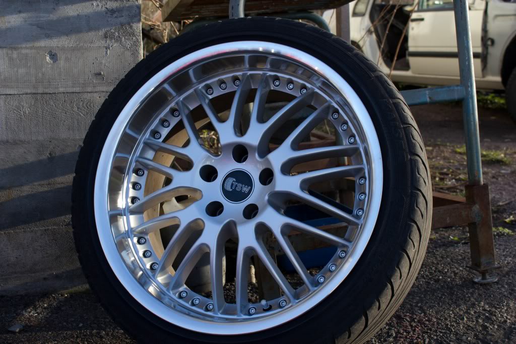

Hjul og hjulbuer:
http://forum.vccn.no/img-dump/2012/04/1204.jpg
- Prickbort
- IronX
- Bilberry 1:5
- Surfex 1:5
- Div børster
- Div MF
- SV Autobhan
- SV Pneu
- CG Bare bones
- Gule aplikatorer
- Hvit VP aplikator
- Meg's NXT All Metal Polysh

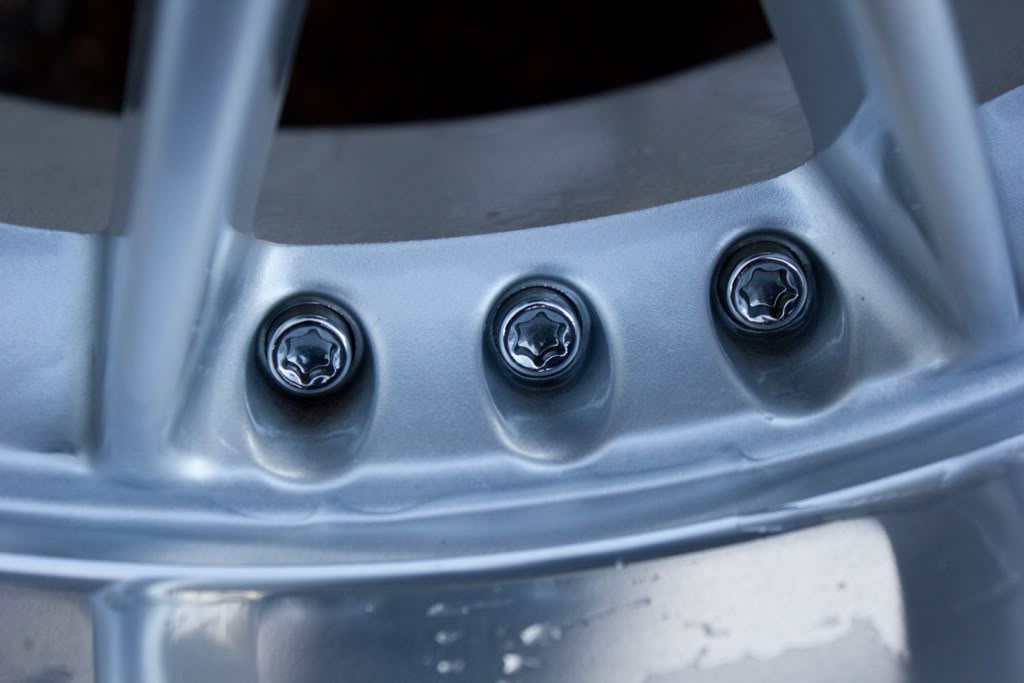

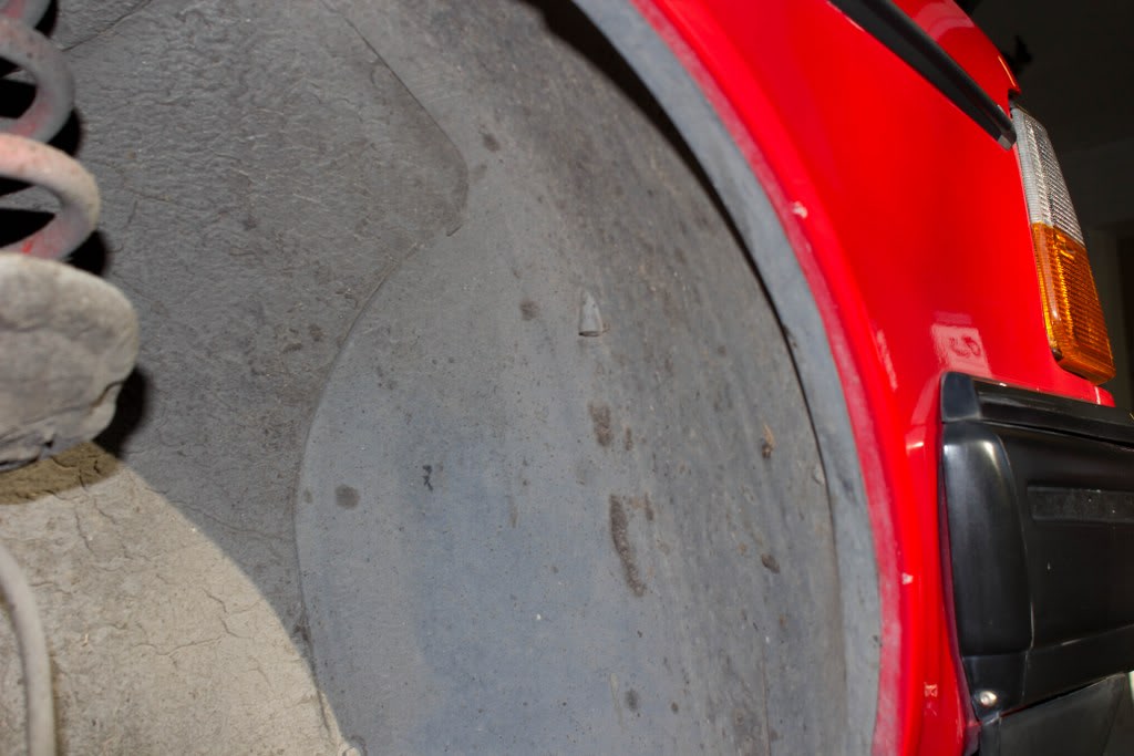

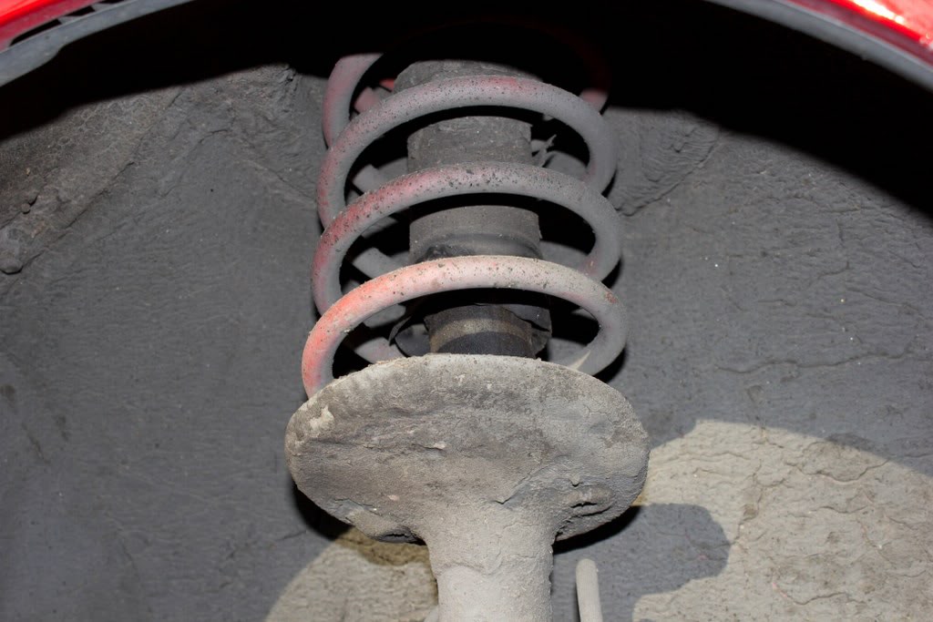

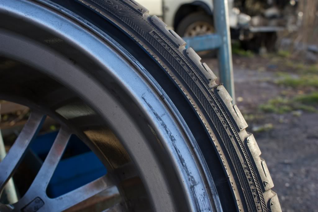

Her ble det endel mer jobb enn jeg hadde sett for meg. Ble heller ikke så bra som jeg hadde håpet, men det kan gjøres bedre i senere tid. Problemet er at plasten i hjulbuene er fulle av tectyl som sitter godt, så det er mye jobb som skal til før det blir "som nytt" her.
Så fort bilen var bukket opp og hjulet var av tok jeg noen inspeksjonsbilder av fremmre høyere hjulbue.
http://forum.vccn.no/img-dump/2012/04/1205.jpg
http://forum.vccn.no/img-dump/2012/04/1206.jpg
http://forum.vccn.no/img-dump/2012/04/1207.jpg
http://forum.vccn.no/img-dump/2012/04/1208.jpg
http://forum.vccn.no/img-dump/2012/04/1209.jpg
http://forum.vccn.no/img-dump/2012/04/1210.jpg
http://forum.vccn.no/img-dump/2012/04/1211.jpg
Prickbort og Surfex 1:5 ble sprayet på.
http://forum.vccn.no/img-dump/2012/04/1212.jpg
http://forum.vccn.no/img-dump/2012/04/1213.jpg
Etter litt virketid gikke jeg over med kost og spylte av møkk og avfetting.
http://forum.vccn.no/img-dump/2012/04/1214.jpg

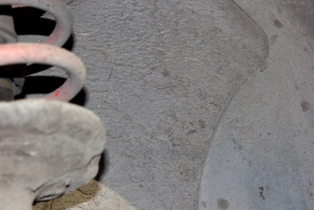

Synes ikke dette ble rent nok, så jeg sprayet hjulhuset PB og surfex igjen og fortsatte heller med felgen.

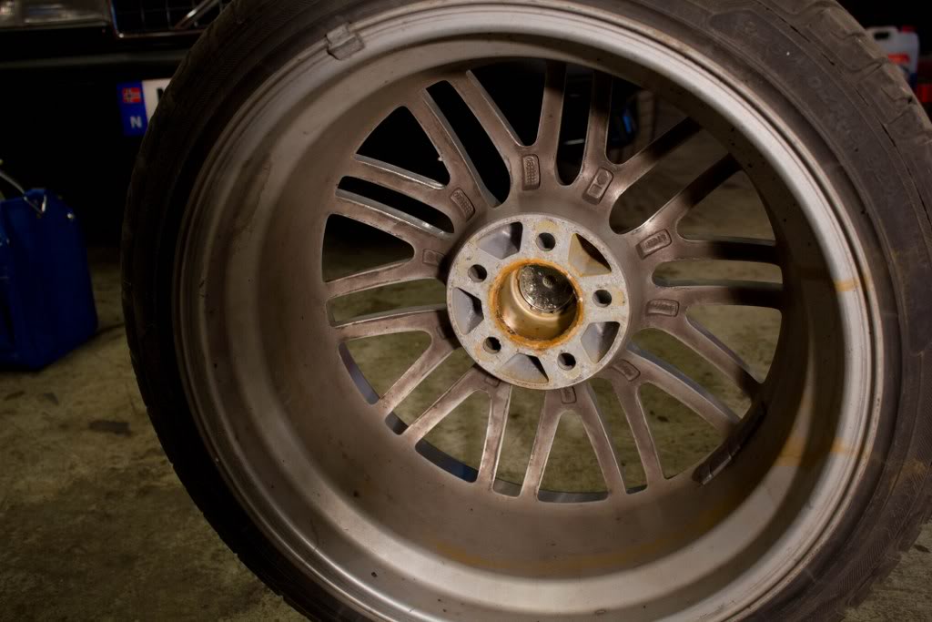

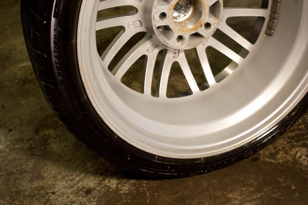

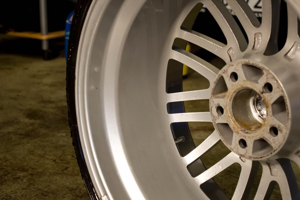

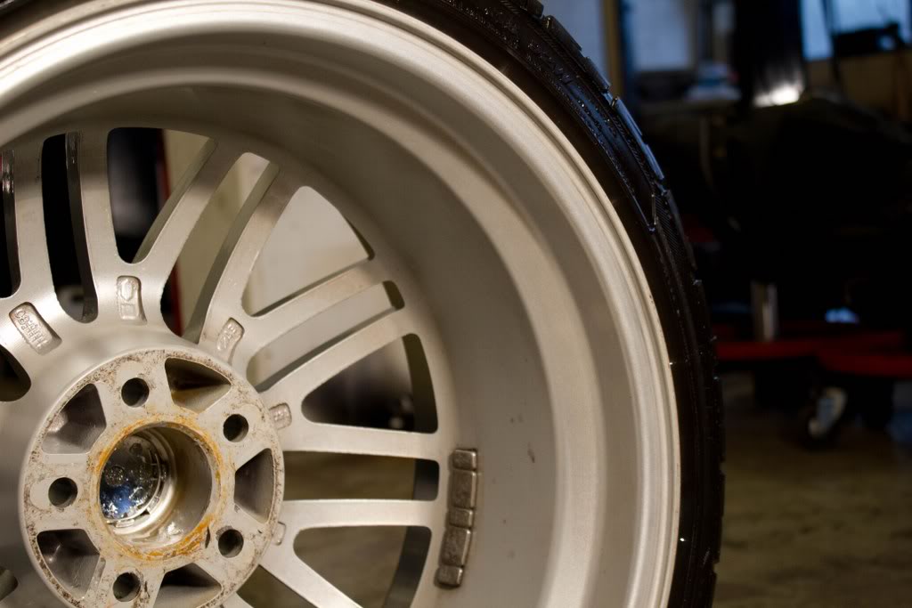

Siden felgene ikke er så gammle og har blitt vasket regelmessig, så er den ikke ekstremt møkkete, men litt er det jo. Asfalt prikkene som var på innsiden satt vannvittig godt. Skulle nesten tro noen har kødda med PB flaska mi.
http://forum.vccn.no/img-dump/2012/04/1215.jpg
http://forum.vccn.no/img-dump/2012/04/1216.jpg
Rustvann som antagelig vis kommer fra våt bremse skive etter vask før lagring.
http://forum.vccn.no/img-dump/2012/04/1217.jpg
http://forum.vccn.no/img-dump/2012/04/1218.jpg

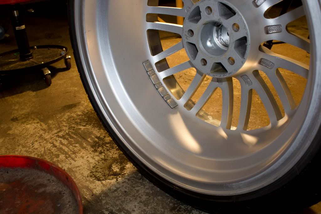

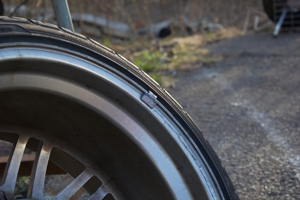

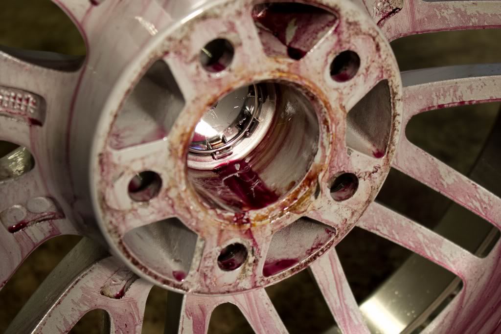

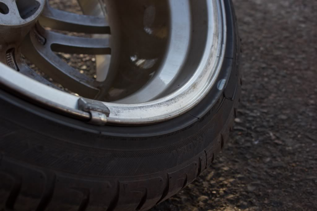

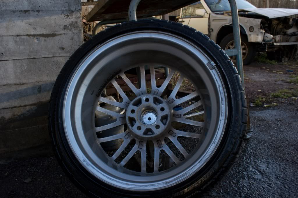

Med disse hjulene har jeg hele tiden hatt problemer med risting. Tror jeg fant problemet nå. La merke til at det var merker langs den yttre kanten der loddet sitter, og etter en nermere titt ser jeg at loddet har flyttet seg 180 grader. kan se merke på bærebrua også, så loddet har nok subbet inntil der ved først prøvetur (før jeg monterte 3mm spacer)
http://forum.vccn.no/img-dump/2012/04/1219.jpg
http://forum.vccn.no/img-dump/2012/04/1220.jpg
http://forum.vccn.no/img-dump/2012/04/1221.jpg
Fant fram en hammer og en flattrekker og flyttet loddet dit det hører hjeme.
http://forum.vccn.no/img-dump/2012/04/1222.jpg

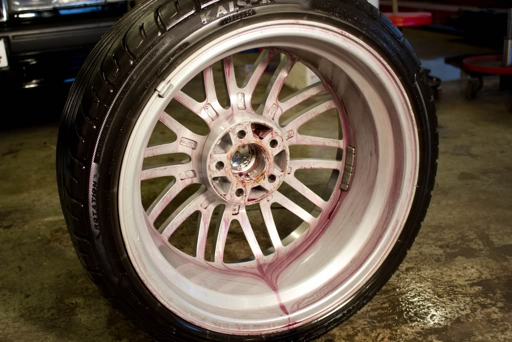

Samtidig som jeg holdt på med loddet, så ble PB påført, børstet og spylet 2-3 ganger. Fikk ikke vekk all asvalt, men ble betydelig mye bedre
http://forum.vccn.no/img-dump/2012/04/1223.jpg
http://forum.vccn.no/img-dump/2012/04/1224.jpg
http://forum.vccn.no/img-dump/2012/04/1225.jpg
http://forum.vccn.no/img-dump/2012/04/1226.jpg
Så er det tid for Bilberry 1:5.
http://forum.vccn.no/img-dump/2012/04/1227.jpg
http://forum.vccn.no/img-dump/2012/04/1228.jpg

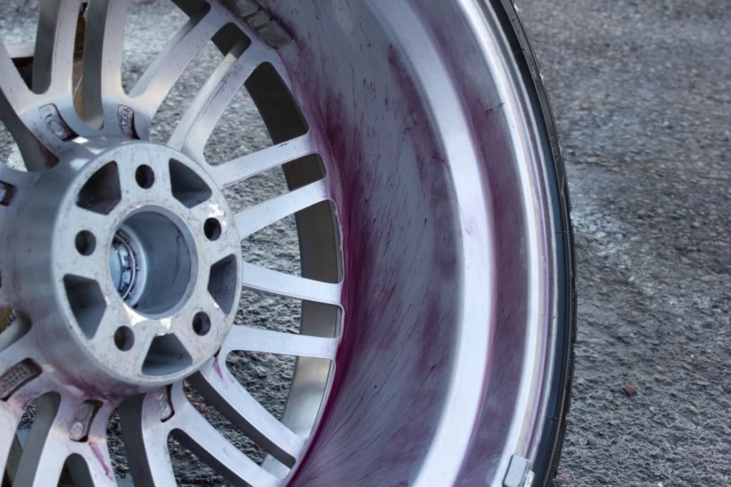

Dette tok en del, men det er fortsatt noe igjen som IronX kan kose seg med. Sprayer på dette fantastiske ille luktene produktet på begge sider av felgen.
Etter noen minutter ser det sånn ut.
http://forum.vccn.no/img-dump/2012/04/1232.jpg
http://forum.vccn.no/img-dump/2012/04/1233.jpg
http://forum.vccn.no/img-dump/2012/04/1234.jpg
http://forum.vccn.no/img-dump/2012/04/1235.jpg
http://forum.vccn.no/img-dump/2012/04/1236.jpg
http://forum.vccn.no/img-dump/2012/04/1237.jpg
http://forum.vccn.no/img-dump/2012/04/1238.jpg
http://forum.vccn.no/img-dump/2012/04/1239.jpg

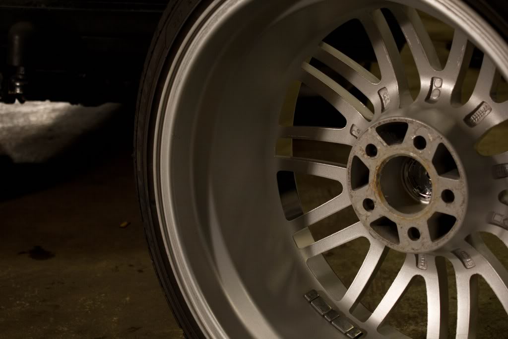

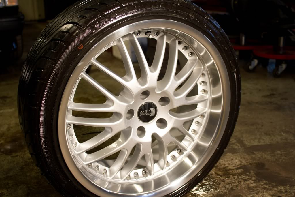

Samtidig som jeg gir IX enda litt mer virketid tar jeg av hjulet på andre siden og vasker rakst over med PB, Surfex 1:5 og børste.
http://forum.vccn.no/img-dump/2012/04/1240.jpg
Pga dette tar tid og sola begynner å gå ned, bestemmer jeg meg for å kun gjøre ferdig felgen på andre siden, så jeg kan få bilen inn å forstette inne. Setter på venstre hjulet uten å vaske det og forstetter på høyere felgen.
Her er IX spylt av. Morro å se hvor bra dette produktet virker.
http://forum.vccn.no/img-dump/2012/04/1241.jpg
http://forum.vccn.no/img-dump/2012/04/1242.jpg
http://forum.vccn.no/img-dump/2012/04/1243.jpg
http://forum.vccn.no/img-dump/2012/04/1244.jpg
http://forum.vccn.no/img-dump/2012/04/1245.jpg
http://forum.vccn.no/img-dump/2012/04/1246.jpg
Dekk ble skrubbet med Surfex 1:5
Etter dette ble bilen sluppet ned på bakken igjen og kjørt inn. Inne tok jeg av høyere hjulet, så jeg får lagt noe LSP på det. Prøvde å få vekk resten av asfaltprikkene med Meg's clay, men det satt for godt. Ytter kant av felg ple polert får hånd med Meg's NXT All Metal Polysh (grønn krukke med lilla lokk) på hvit VP aplikator.
SV Autobahn ble lagt på hele felgen og på hjulmuttere.
http://forum.vccn.no/img-dump/2012/04/1247.jpg
http://forum.vccn.no/img-dump/2012/04/1248.jpg
http://forum.vccn.no/img-dump/2012/04/1249.jpg

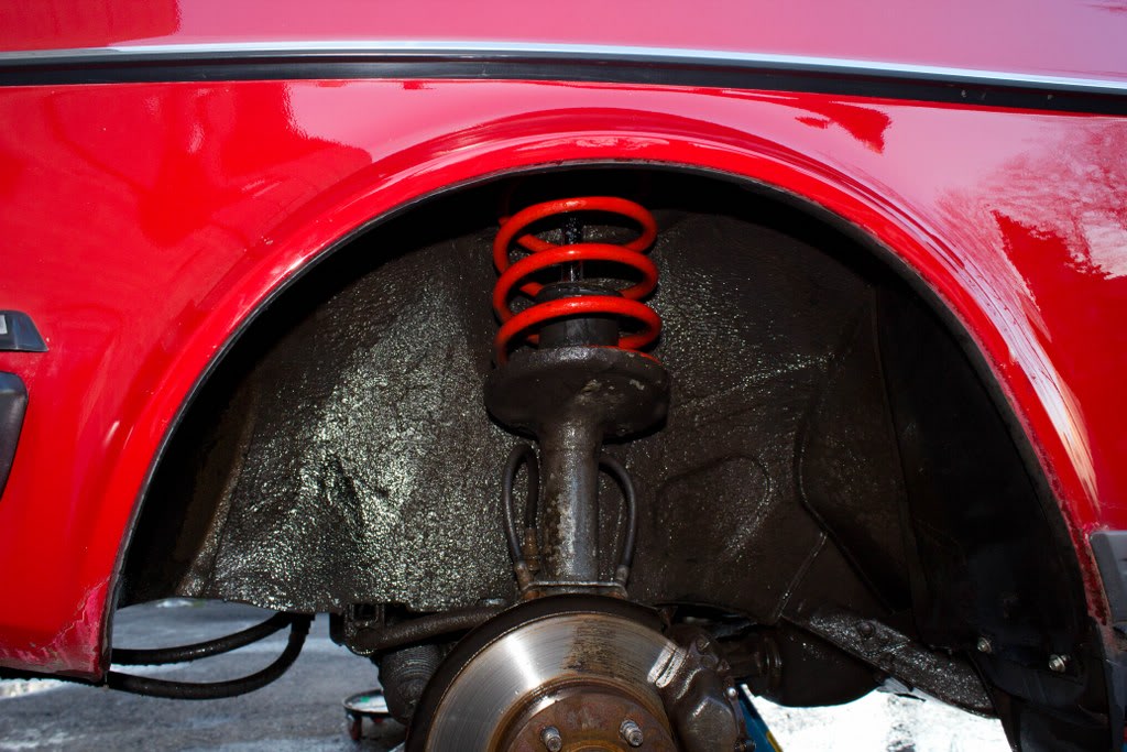

Siden jeg ikke ble fornøyd med hjulbuene demonterte jeg innerskjermen på høyere side (noe jeg egentlig ikke burde gjort). Den satt godt i Tectyl noe som gjorde at jeg fikke en liten sprekk i ytterkant.
Prøvde å lime denne sprekken med noe 2K 3M lim som vi hadde liggende. Synes ikke dette fungerte noe bra, så jeg får være på utkikk etter en ny innerskjerm her. Fikk heller ikke innerskjermen noe serlig renere, så dette blir nok ikke gjort på andre siden.
Skvettlapp og innerskjerm etter vask.
http://forum.vccn.no/img-dump/2012/04/1252.jpg
Etter CG Bare Bones er påført.
http://forum.vccn.no/img-dump/2012/04/1253.jpg
Montert på bilen igjen.
http://forum.vccn.no/img-dump/2012/04/1254.jpg

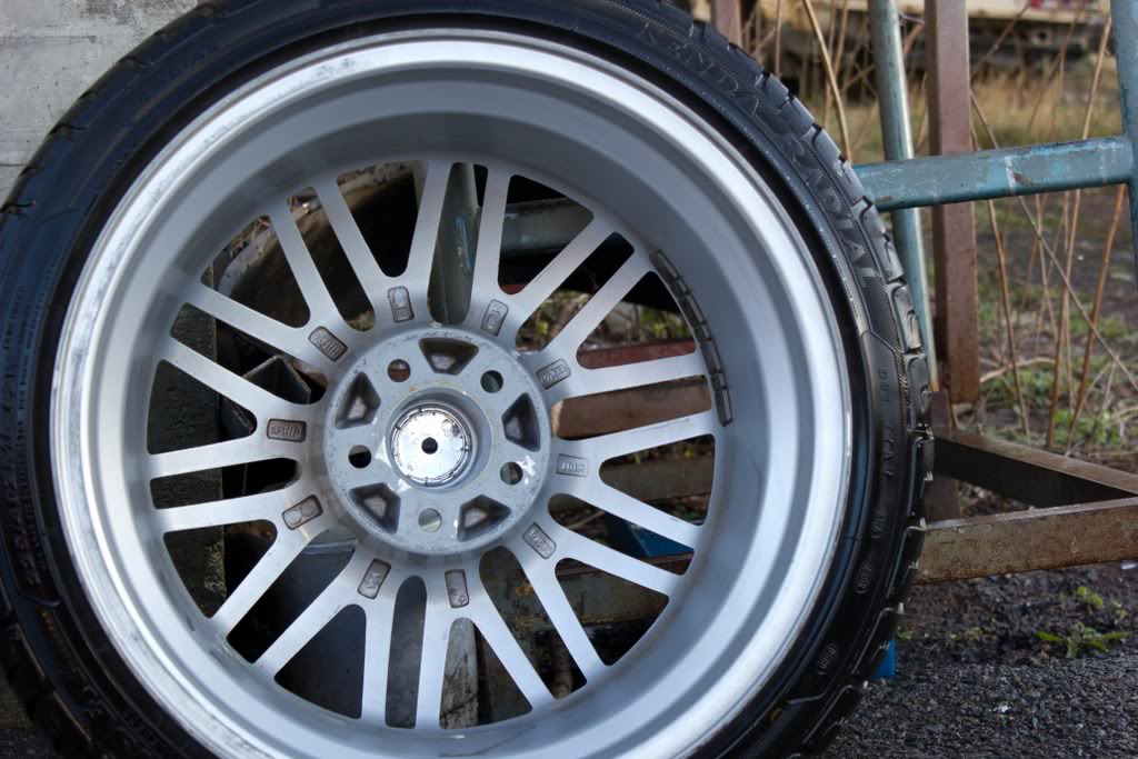

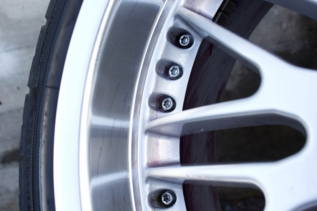

Fortsatte på venstre fram felg. Samme fremgangs måte her, men jeg brukte litt mindre tid inne i selve hjulhuset.
Utgangspunktet ser slik ut. Det brue er nok rustvann fra bremsene etter vask før vinterlagring. Mye asfalt som har festet seg her.
http://forum.vccn.no/img-dump/2012/04/1257.jpg
http://forum.vccn.no/img-dump/2012/04/1258.jpg
http://forum.vccn.no/img-dump/2012/04/1259.jpg
http://forum.vccn.no/img-dump/2012/04/1260.jpg
PB er påført.
http://forum.vccn.no/img-dump/2012/04/1261.jpg
http://forum.vccn.no/img-dump/2012/04/1262.jpg
http://forum.vccn.no/img-dump/2012/04/1263.jpg
Dekket blir vasket med Surfex.
http://forum.vccn.no/img-dump/2012/04/1264.jpg
Etter børsting og avspyling var det Bilberry sin tur. Dekksider fikk også en liten skrubb med Bilberry.
http://forum.vccn.no/img-dump/2012/04/1265.jpg
http://forum.vccn.no/img-dump/2012/04/1266.jpg
http://forum.vccn.no/img-dump/2012/04/1267.jpg
http://forum.vccn.no/img-dump/2012/04/1268.jpg
http://forum.vccn.no/img-dump/2012/04/1269.jpg
http://forum.vccn.no/img-dump/2012/04/1270.jpg
Avspylt og tørket raskt over og klare for IronX.
http://forum.vccn.no/img-dump/2012/04/1271.jpg
http://forum.vccn.no/img-dump/2012/04/1272.jpg
http://forum.vccn.no/img-dump/2012/04/1273.jpg
http://forum.vccn.no/img-dump/2012/04/1274.jpg
IronX etter noen min.
http://forum.vccn.no/img-dump/2012/04/1275.jpg
http://forum.vccn.no/img-dump/2012/04/1276.jpg
http://forum.vccn.no/img-dump/2012/04/1277.jpg
http://forum.vccn.no/img-dump/2012/04/1278.jpg
http://forum.vccn.no/img-dump/2012/04/1279.jpg
http://forum.vccn.no/img-dump/2012/04/1280.jpg
http://forum.vccn.no/img-dump/2012/04/1281.jpg
Ble en liten dam med IX blod på gulvet.
http://forum.vccn.no/img-dump/2012/04/1282.jpg
Etter avspyling.
http://forum.vccn.no/img-dump/2012/04/1283.jpg
http://forum.vccn.no/img-dump/2012/04/1284.jpg
http://forum.vccn.no/img-dump/2012/04/1285.jpg
http://forum.vccn.no/img-dump/2012/04/1286.jpg
http://forum.vccn.no/img-dump/2012/04/1287.jpg
Montert på bil.
http://forum.vccn.no/img-dump/2012/04/1288.jpg
http://forum.vccn.no/img-dump/2012/04/1289.jpg
http://forum.vccn.no/img-dump/2012/04/1290.jpg

Tok noen raske bilder før jeg dro hjem. Skikkelige etterbilder kommer når det er bedre vær og bilen er ibruk.
http://forum.vccn.no/img-dump/2012/04/1291.jpg
http://forum.vccn.no/img-dump/2012/04/1292.jpg
http://forum.vccn.no/img-dump/2012/04/1293.jpg
http://forum.vccn.no/img-dump/2012/04/1294.jpg
http://forum.vccn.no/img-dump/2012/04/1295.jpg
Til sammen gikk det ca 25 timer på denne jobben.
