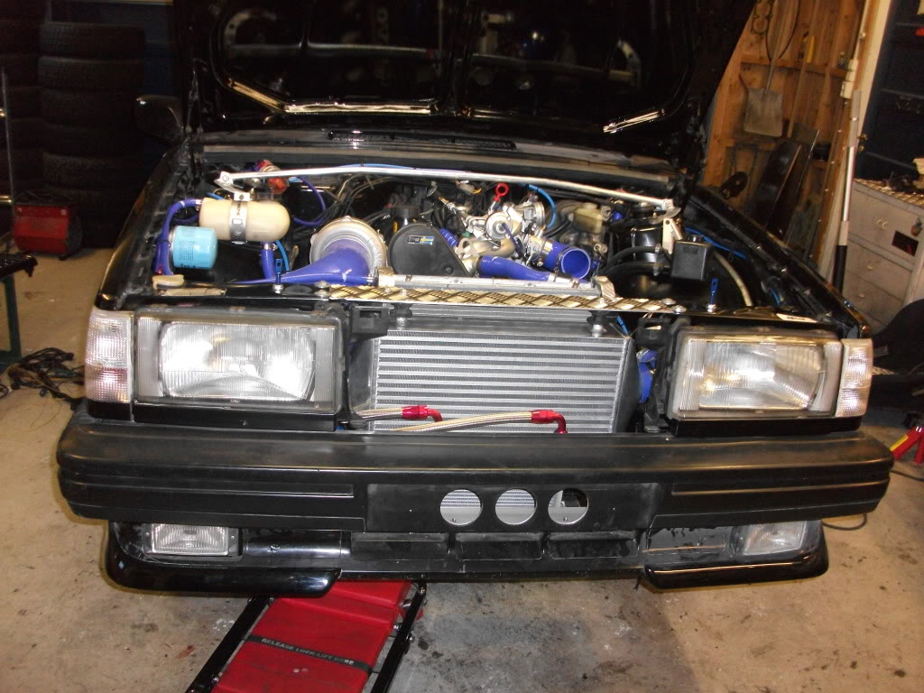

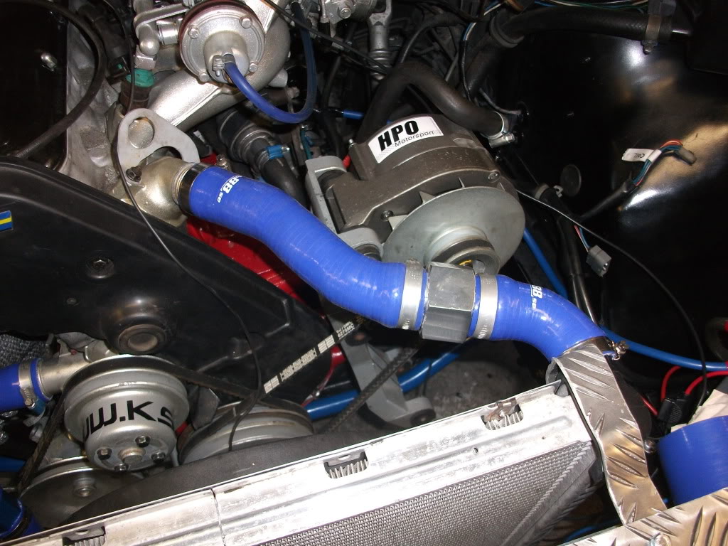

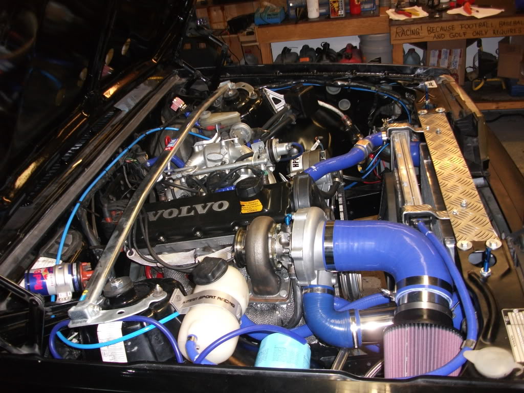

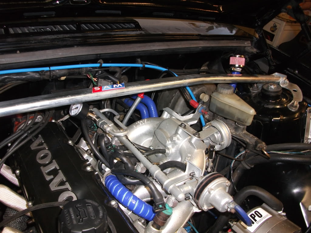

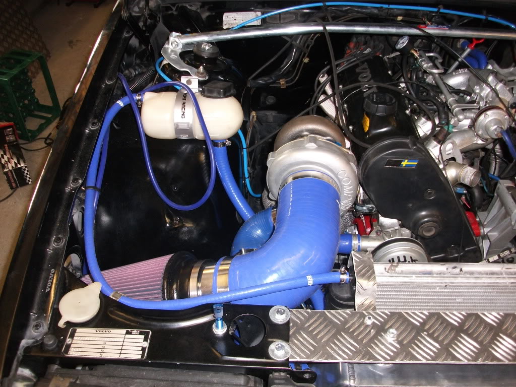

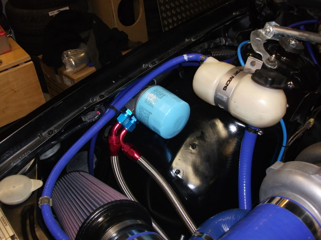

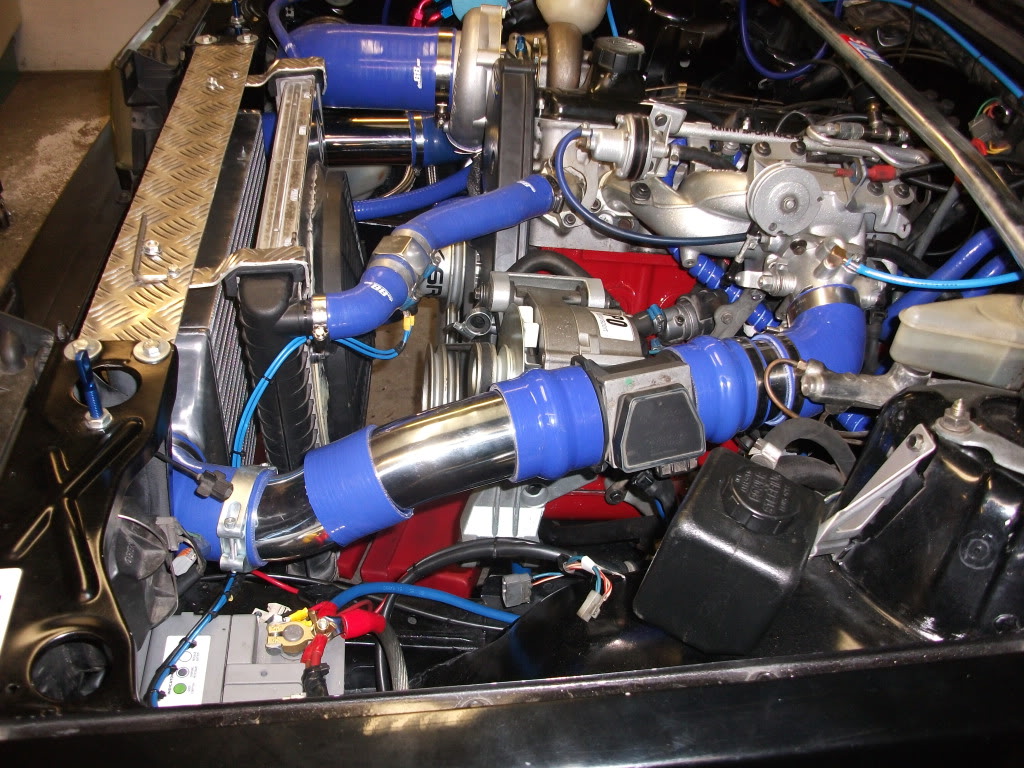

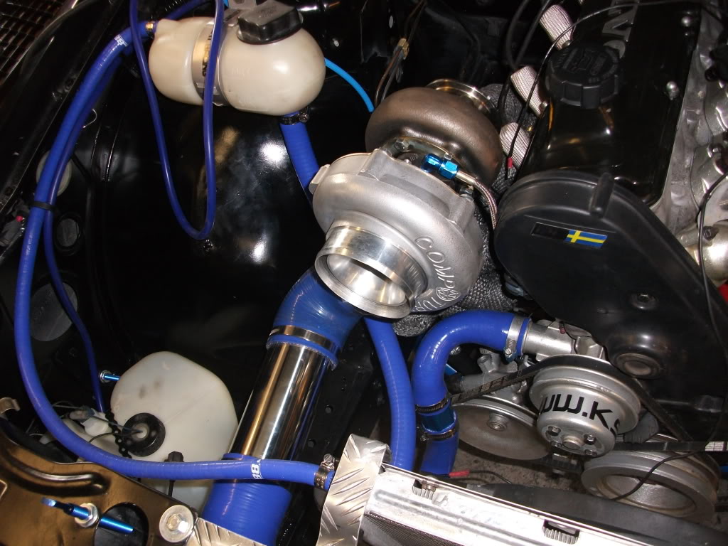

Liten oppdatering for gårsdagens og dagens økt:
-Tilpasset og monterte do88 kjøleslanger, koblet vifte, termostat til vifte og temp føler til instrument. Testa vifte, blåser som f*** :D
-Montert do88 silikon slange og lite alu rør samt KN-filter. 4"
-Montert do88 flexslange til veivhusventilasjonen med åndingsfilter på (hadde ikke noe grei plass å plassere catch-tanken så droppet den foreløpig)

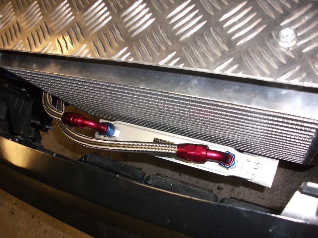

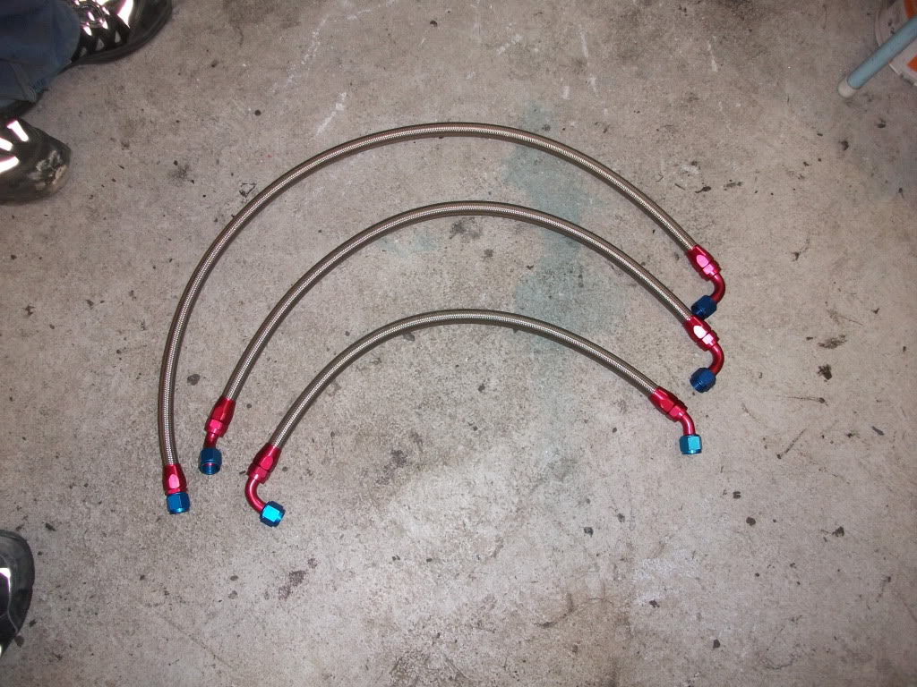

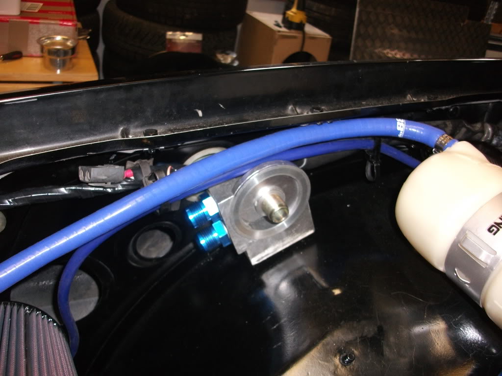

-Montert oljefilter adapter, laget slanger (Aeroquip) med AN10 koblinger, koblet til kjøler og filter (biltema filter er bare til første oppstarten)
Begynte også å lufte clutch men gikk tom for bremsevæske!
Litt bilder:
http://forum.vccn.no/img-dump/2011/05/1373.jpg
Den blå adapteren er til temp instrument, kjøpt hos KSR
http://forum.vccn.no/img-dump/2011/05/1374.jpg
4 toms er svæært! KN-filteret er 23cm langt.

Mocal filteradapter montert.
http://forum.vccn.no/img-dump/2011/05/1378.jpg
Kappet opp noen Aeroquip AN10 slanger etter mål og dytta på AN10 koblinger med passende vinkler.
http://forum.vccn.no/img-dump/2011/05/1379.jpg
http://forum.vccn.no/img-dump/2011/05/1380.jpg

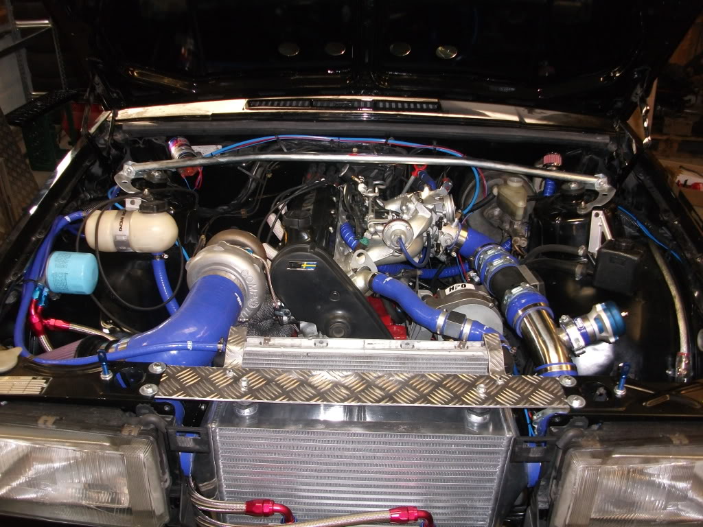

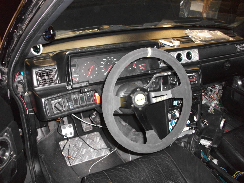

Montert nytt Sabelt ratt og bygd trykkrør på innsugssida idag, så kan sende vekk noen rør til sveising :)

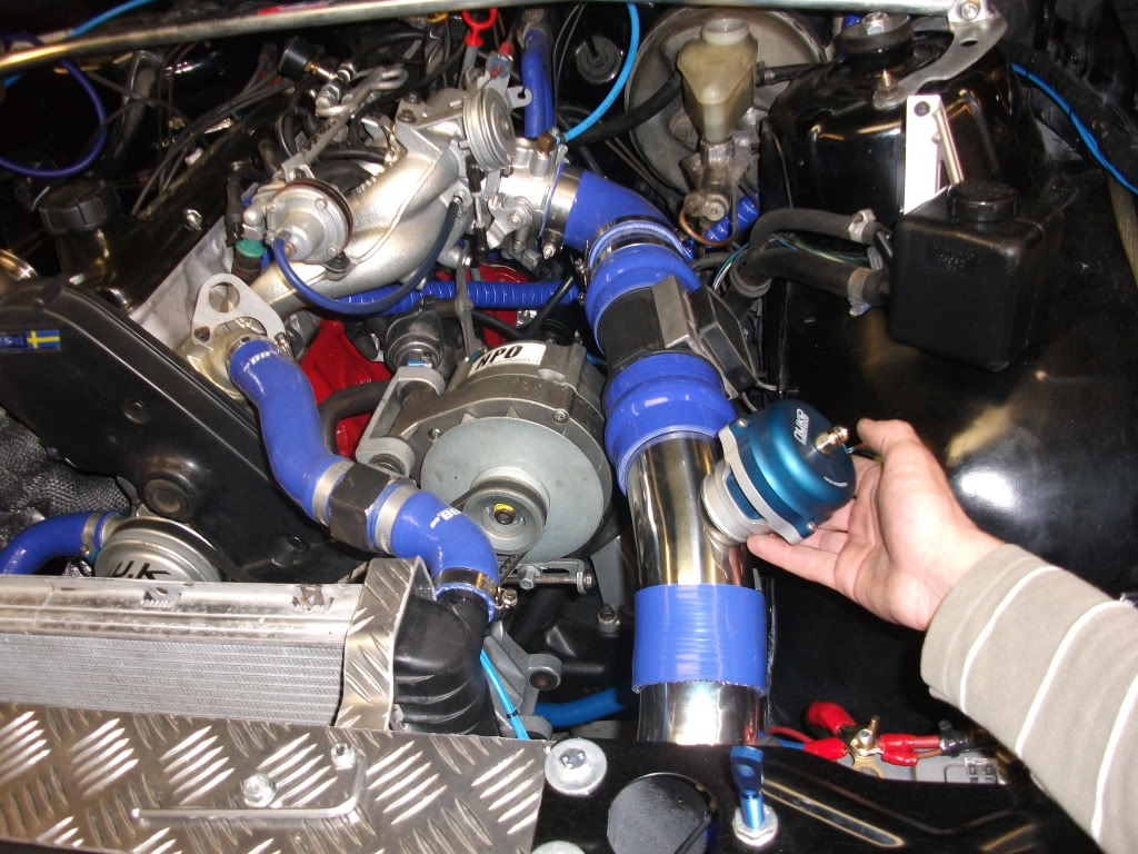

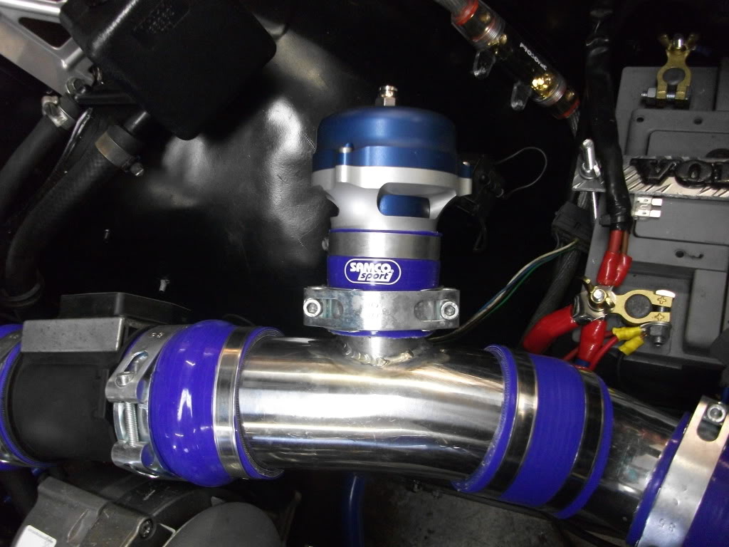

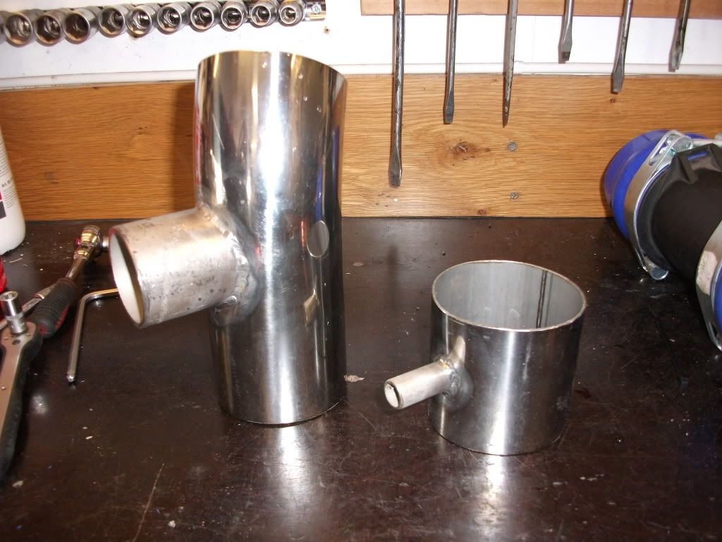

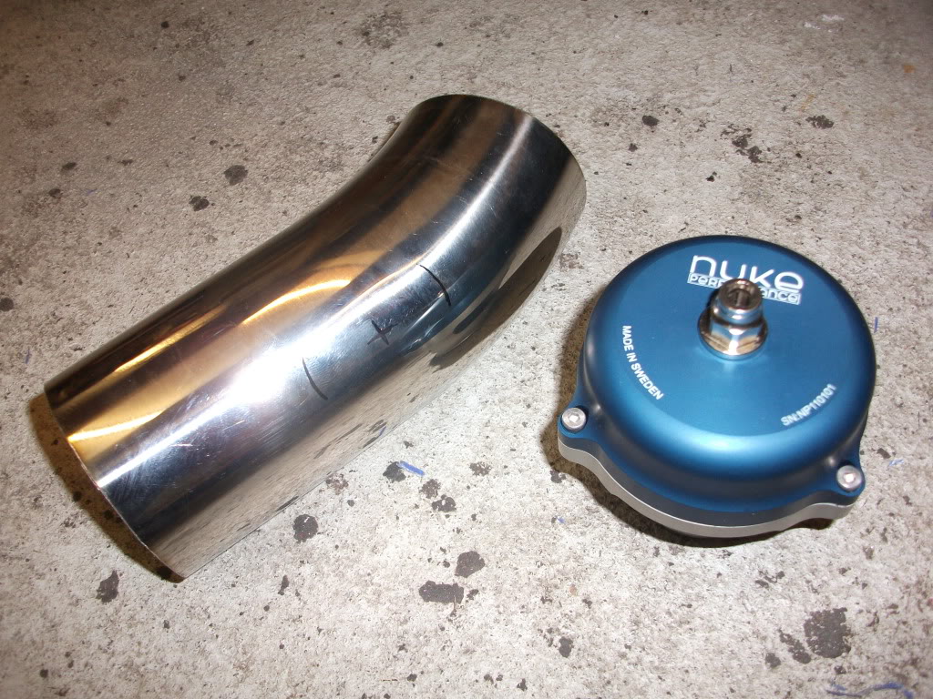

Nye Nuke Performance 50mm dumpventil og røret den skal monteres på.
http://forum.vccn.no/img-dump/2011/05/1471.jpg

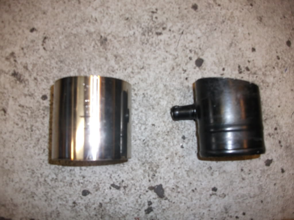

Nye røret til tomgangsregulatoren, må bare sveise inn nippel til slangen.
http://forum.vccn.no/img-dump/2011/05/1472.jpg

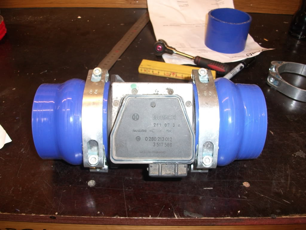

Går vell greit å ha LMM sånn !?
http://forum.vccn.no/img-dump/2011/05/1473.jpg
Slik kommer dumpen til å stå.
http://forum.vccn.no/img-dump/2011/05/1474.jpg

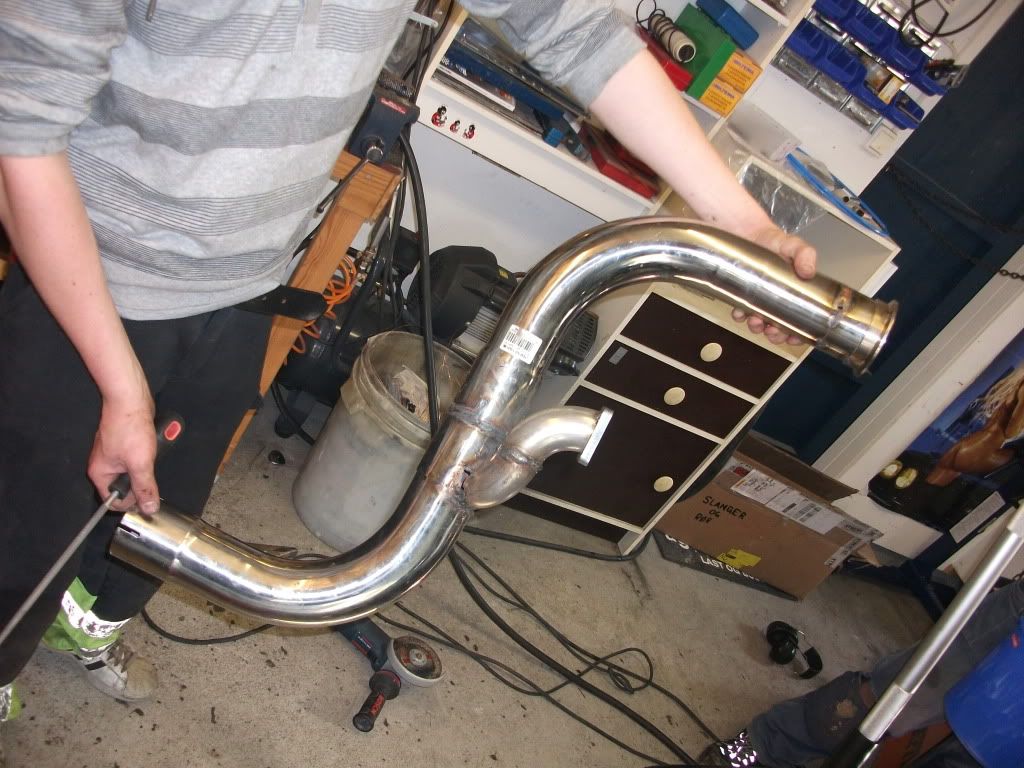

I morgen skal vi fortsette på downpipen, skal få tatt noen bilder i tilfelle folk syns det er intressant å se åssen den blir :)
Perfekt! Kan ikke si mer :)
Gleder meg til å høre lyden i denne, sikkert helt vill :D
Har du bestemt en dato for oppstart? :p

Ser jammen bra ut :D
Gjennomført og stiligt!
Venter kun på at den skal gå for gull nå snart jeg ;)
Sinnsykt! Hvor mye har du lagt i denne bilen?
Moro med kommentarer! Tusen takk :) Kult hvis den hadde holdt til gull ja :)

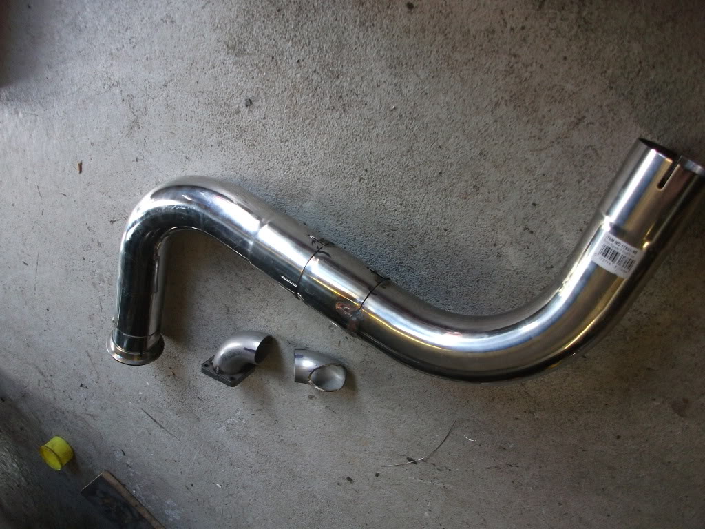

Fått punkta ferdig downpipen, blir tig-sveiset på Mandag av en kamerat :)

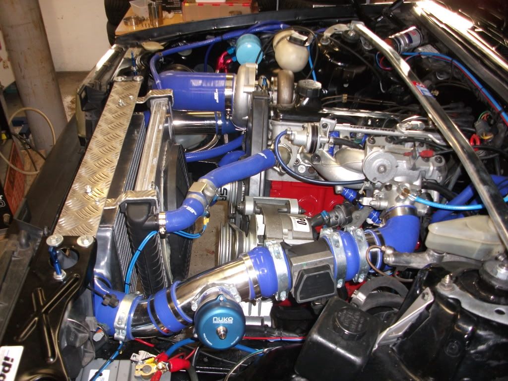

Rør til tomgangsregulator og rør til dumpen sveist ferdig. Trykkrør montert.
http://forum.vccn.no/img-dump/2011/05/1532.jpg
http://forum.vccn.no/img-dump/2011/05/1533.jpg
http://forum.vccn.no/img-dump/2011/05/1534.jpg
Slik ser det ut nå:
http://forum.vccn.no/img-dump/2011/05/1535.jpg
Noen som har tips til hvor jeg kan finne 6mm pneumatikk slange? vet KL-Racing har 8mm, blir for stor for nippelen i Nuke dumpen, Pedersens hadde heller ingenting. Har ikke hørt på Tess enda men..

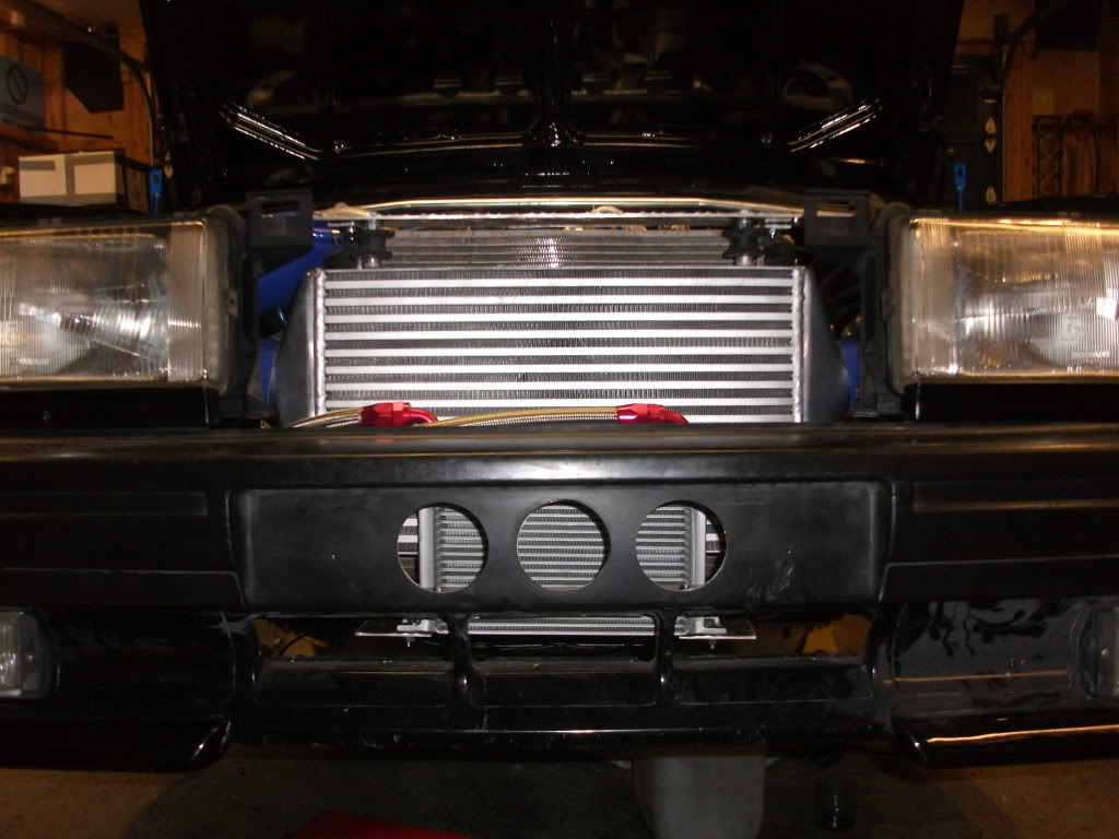

Angående plassering av dumpen kan det være at du må flytte den til andre siden av intercoolern...Lufta som kommer igjennom intercoolern flower fint helt til den møter ett 5 cm hull i rørveggen rett før lmm, blir turbulens av det, å vil gå litt ujevt/ruskete på tomgang. Merket selv svært stor forskjell på det :) Men det ser du når du starter den opp, kan være chippen klarer å "overse" det :) Ellers svært herlig jobb :D
Herlig! Bra jobba!
Men er fortsatt ikke heeeelt fan av blå slanger :p
Hmm, får se hvordan det blir når jeg skal starte den opp. Håper ikke det har så mye å si, må jo lage nye trykkrør isåfall! :eek:
