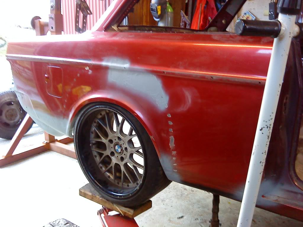

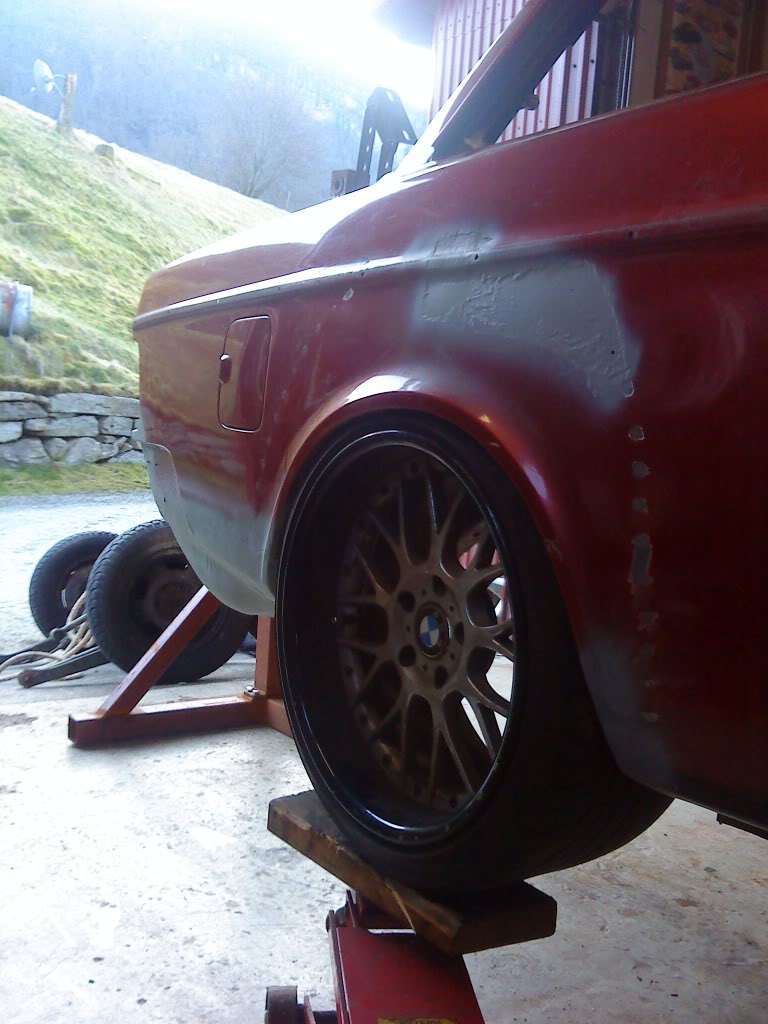

Denna passforma eg håpar på etter kvert, berre med hjulet litt lenger inn pluss at det er bitte litt negativ camber no:p

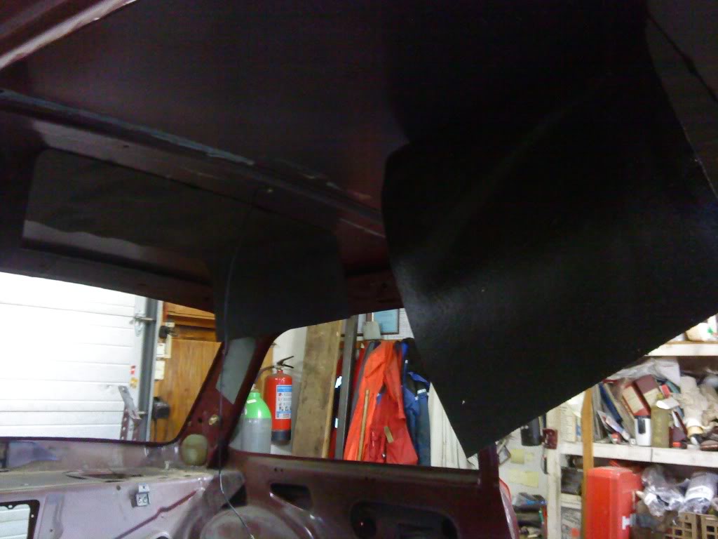

Beste måte på og få ned lyddempinga i taket: La tyngekrafta virke ei stund:p Har ikkje rørt det sida eg tok ut taktrekket
http://forum.vccn.no/img-dump/2012/03/1986.jpg

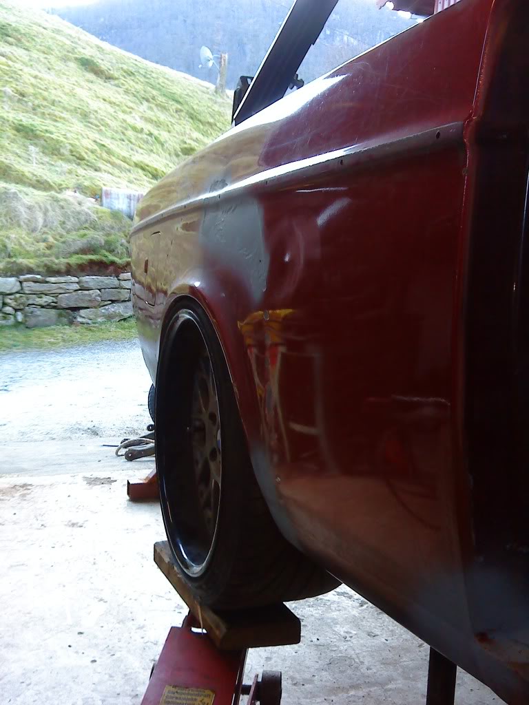

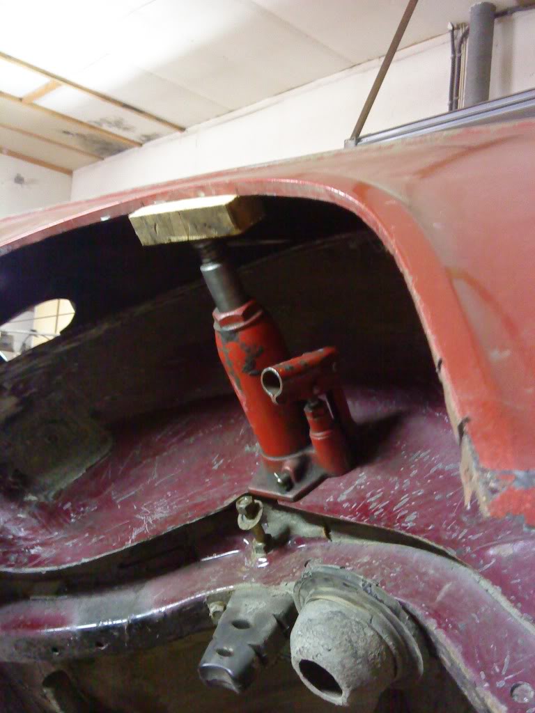

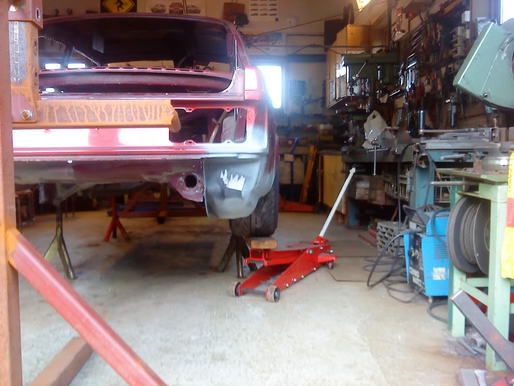

Så fant eg fram jekken:)Har mål på kor klossen står på skjermen og kor stor klossen var sånn at alt blir heilt likt..Her er skjermen jekka ut til rette mål + 1mm..Sank inn 1mm på andre sida når eg slapp jekken av:)

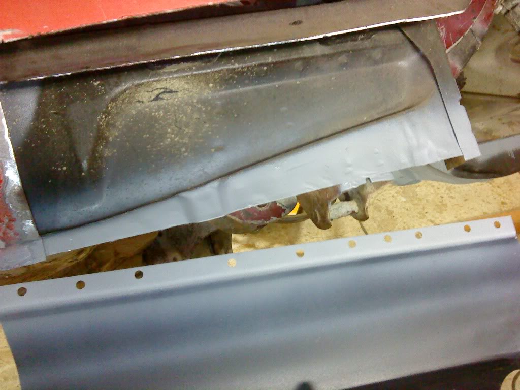

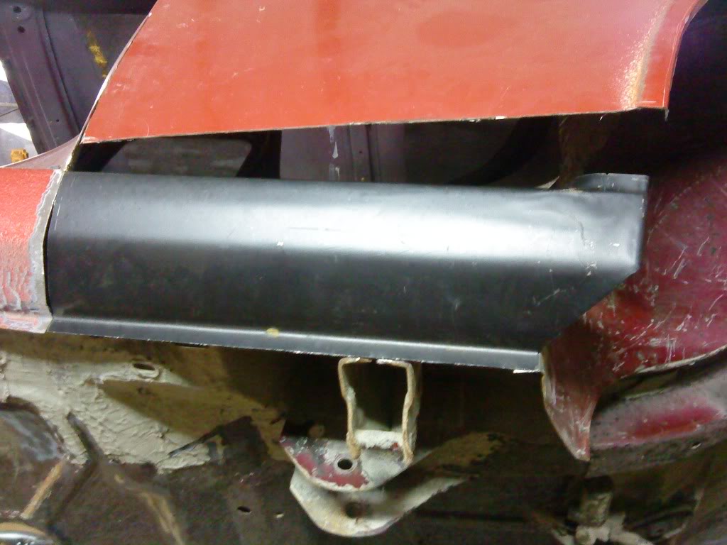

Så starta eg litt med tilpassing av kanalen..
http://forum.vccn.no/img-dump/2012/03/1988.jpg
Har tatt vare på alle malane i håp om og bruke dei igjen..Og det kan eg:)Litt finpuss på denna så sitter den som støpt
http://forum.vccn.no/img-dump/2012/03/1989.jpg

Ser forøvrig på bakskjermen at den biten eg bytta ut ikkje blei så veldig bra:(Får vurdere om eg skal ta det opp igjen eller ikkje..
Også har eg og gjort nåke ekstra med bakskjermen:)Sånn som den buar inn bak nede mot baljen er det orginalt, men der har eg trekt den litt ut..Også framme går den meir rett ned mot kanalen, men har tatt bakskjermen litt inn der slik at eg ha fått samme buen framme og bak:)Trur det blir tøft!

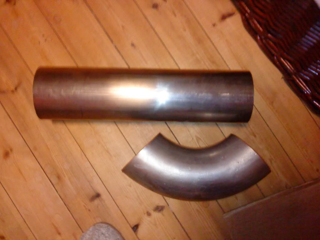

Liten dele update:)Fekk ein pakke frå Tor24 med nåken deler eg skal sveise til han..Der låg det ei lita lengde med 4" rustfritt rør og eit 4" rustfritt bend som skal bli slutten på eksosannlegget til 242en:)
http://forum.vccn.no/img-dump/2012/03/2163.jpg

Eit bilde i farta..Fått på plass kanalen der den skal være, må berre lage bitar og punkte inn..Første malen til hjulhuset er og tilpassa så skal skjære den ut etterpå og få den inn(tabba meg litt ut i framkant mot den orginale kanalen så må legge i litt plate der og:()

Satt akkurat å sikla på noen sorte 19" felger på en svensk felgside...tamtamtada...kanskje :p
Ja det gleder eg meg til og:D Tenkte kjøpe meg justerbare fjører frå pedersen(den som sellholm lagar) for og få rett høgde bak..Framme blir det kansje greit til og begynne med med senkeskåler og senkefjører:)
19" kunne jo blitt tøft på vogna:D Er vanskeleg og bestemme seg for felgar, det har jo veldig mykje og sei for bilen og!Skal du bredde 245en?:)
Kjem fleire bilder i kveld/i morra:)
Ja har for meg at det kunne vært tøft, noe litt utenom det vanlige. Det er felger med mange eiker uten kant, men ser ut som senter er trukket litt inn. Typisk motsatt av OZ superturisimo f.eks. Så får man spacet dem ut perfekt tror jeg det kan bli tøft, billig var de også - 1400skr pr.stk. Har ikke noen planer i denne omgang om å bredde, men vurderer å flytte opp hjulbuen bak noe. Så blir det selvfølgelig valsing. Tror jeg er helt avhengig av det for å få plass til de bredda felgene bak hvertfall. De blir vel bortimot 9,5" brede :p
Det hørtes jo veldig tøft ut!:)Få spaca dei heilt ut må jo til;)Må nok valse litt med 9,5" breie felgar ja:p Berre og handle, er tøft med felgar som er litt utenom det vanlige:)

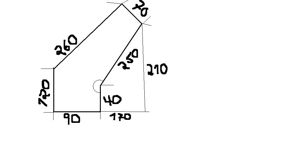

Her er tegning på forsterkinga:)Der rundingen skal forestille at det må være litt stor radius der:p

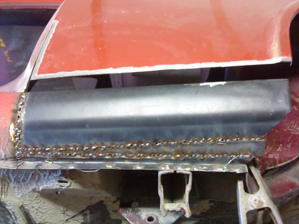

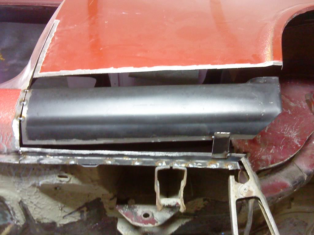

Fått lappa ihop kanalen men ikkje heilsveist den
http://forum.vccn.no/img-dump/2012/04/34.jpg
http://forum.vccn.no/img-dump/2012/04/35.jpg

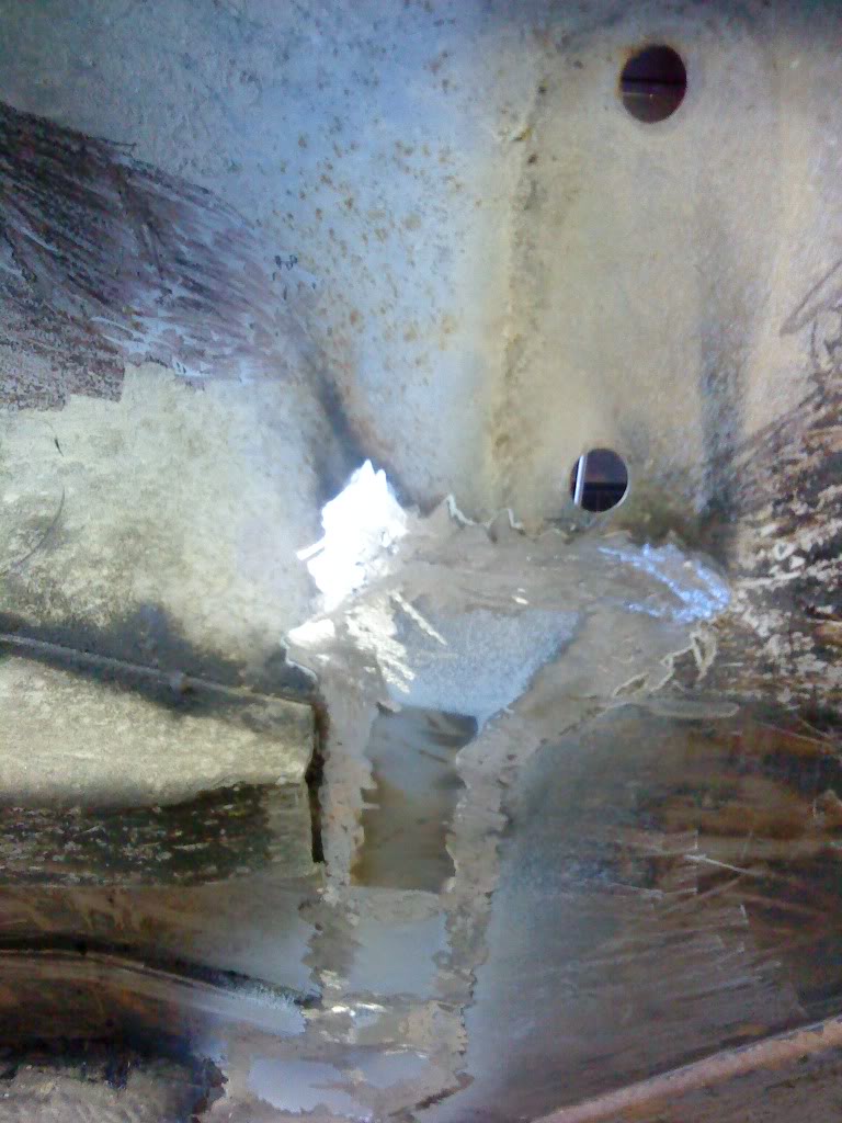

Begynt og slipe ned sveisen på undersida av golvet..Det blei veldig bra:)
http://forum.vccn.no/img-dump/2012/04/36.jpg

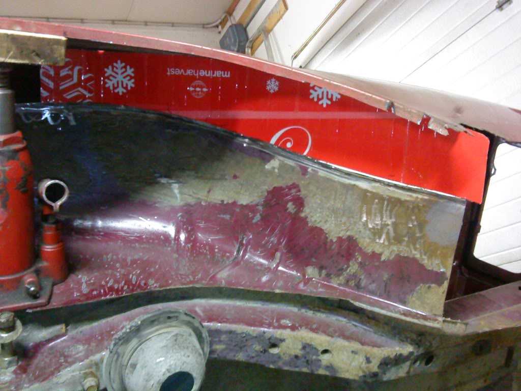

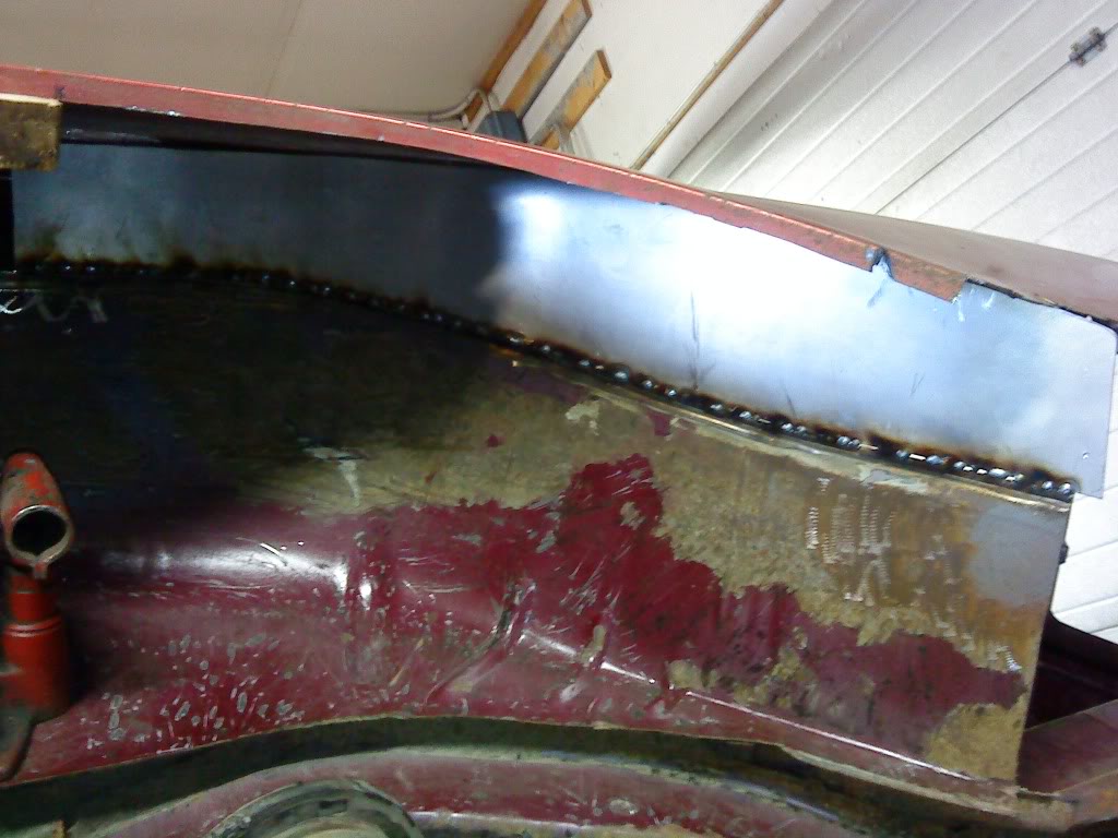

Så lagde eg til første plata i hjulhuset og satt den inn..Manglar litt sveising her og
http://forum.vccn.no/img-dump/2012/04/37.jpg
http://forum.vccn.no/img-dump/2012/04/38.jpg

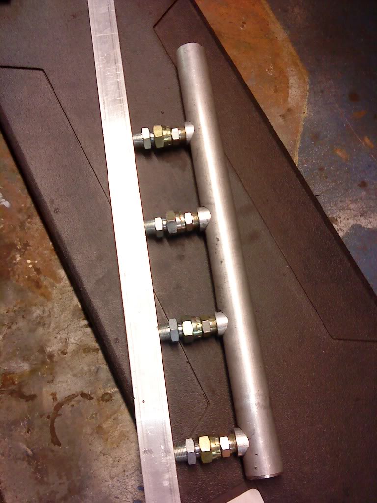

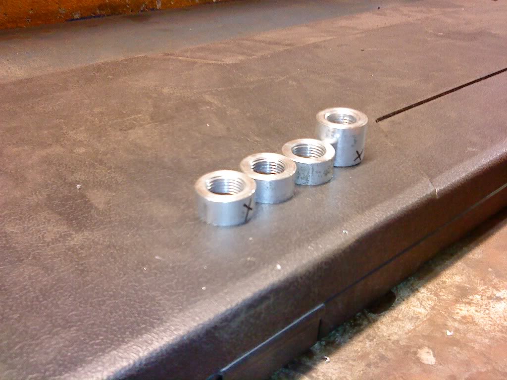

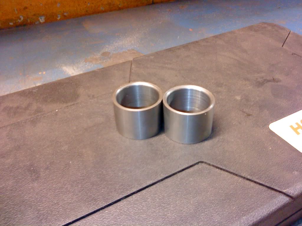

Gjort litt for andre idag etter jobb:)Begynte med og dreie ned nåken hylser til Torgeir..Han har laga alle delene så skal eg sveise det, men hylsene skulle kortast inn litt først..Sveiser det heime i påska
http://forum.vccn.no/img-dump/2012/04/191.jpg
Sånn skal ferdig produkt bli!
http://forum.vccn.no/img-dump/2012/04/192.jpg

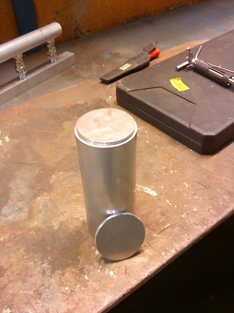

Så dreia eg nåken hylser til Torgeir og sidan han mangla material..Skal lage dei to siste neste veke:)
http://forum.vccn.no/img-dump/2012/04/193.jpg

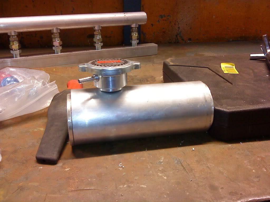

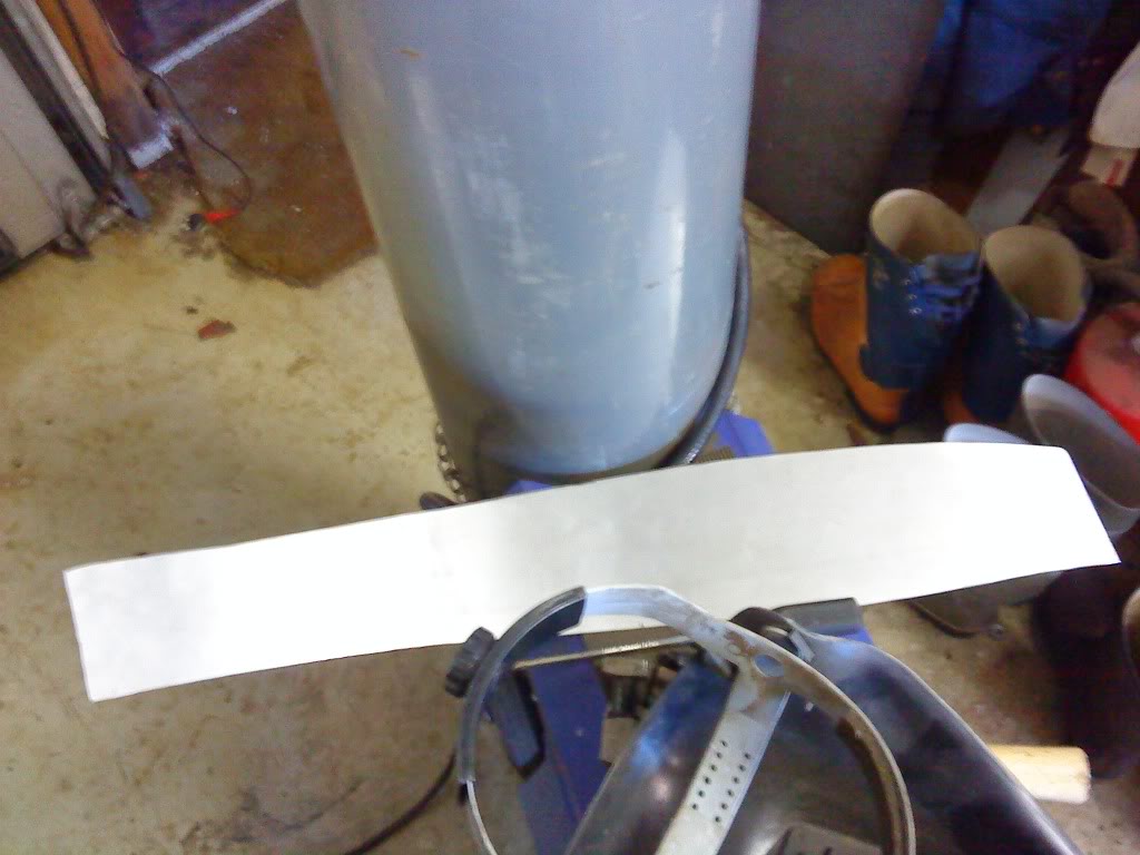

Så starta eg på ekspansjontanken til Frigstad igjen..Torgeir skaffa meg eit mindre rør til sjølve tanken:)Brente først ut lokk
http://forum.vccn.no/img-dump/2012/04/194.jpg
Heilheten:)Lagde hol til lokket og så er berre sveising igjen på den også borre opp hol til AN koblinga, men det gjer eg etter den er punkta på..
http://forum.vccn.no/img-dump/2012/04/195.jpg

Heilsveist første del av innerskjerm og nesten ferdig med kanal no..Neste blir og feste bakskjerm til kanal og deretter resten av innerskjermen!
