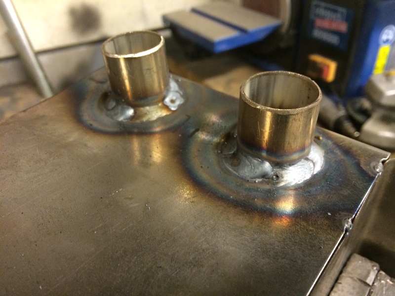

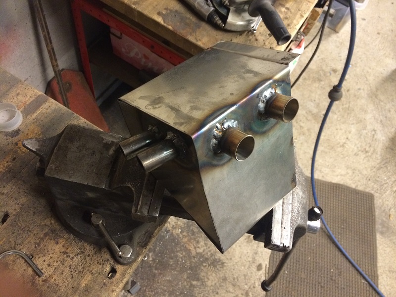

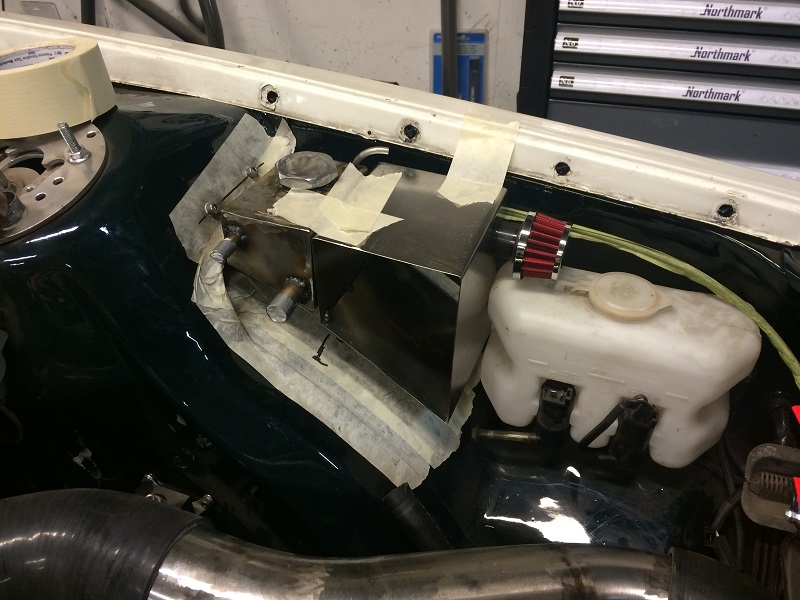

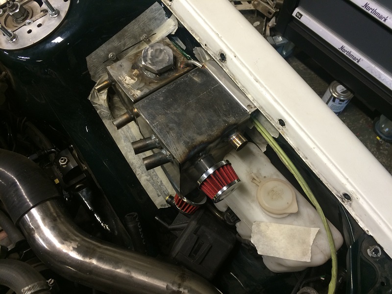

Har fått laget det meste til veivhusventilasjonsstanken.
Mangler å mekke til noe for å se nivå og evt sette på ei kran for å tappe den.
Og helst få ferdig festet til å skru den i skjermen :D
Sideveggen har 2 innløp som kommer fra motor nå med mulighet for å utvide den med en til siden av. Aner ikke om det er nok.
Har tenkt til å kjøre en slange fra topp og en fra blokk.

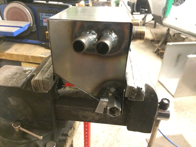

Rørstusser til filtrene.
http://forum.vccn.no/img-dump/2016/08/1097.jpg
Med sidevegg lagt inntil.
http://forum.vccn.no/img-dump/2016/08/1098.jpg
http://forum.vccn.no/img-dump/2016/08/1099.jpg
http://forum.vccn.no/img-dump/2016/08/1100.jpg

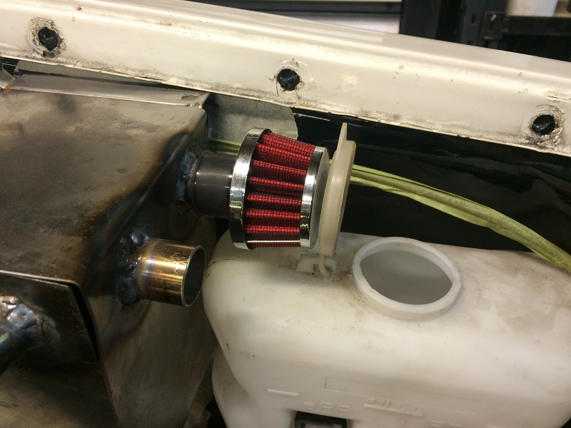

Rørstussene som går til motoren er vinklet litt for å peke på motoren. Viktig å tenke på når man driver med show & shine :D
http://forum.vccn.no/img-dump/2016/08/1101.jpg
Nøye planlagt slik at lokket til spyleveska kan stå oppe av seg selv :D hehe
http://forum.vccn.no/img-dump/2016/08/1102.jpg

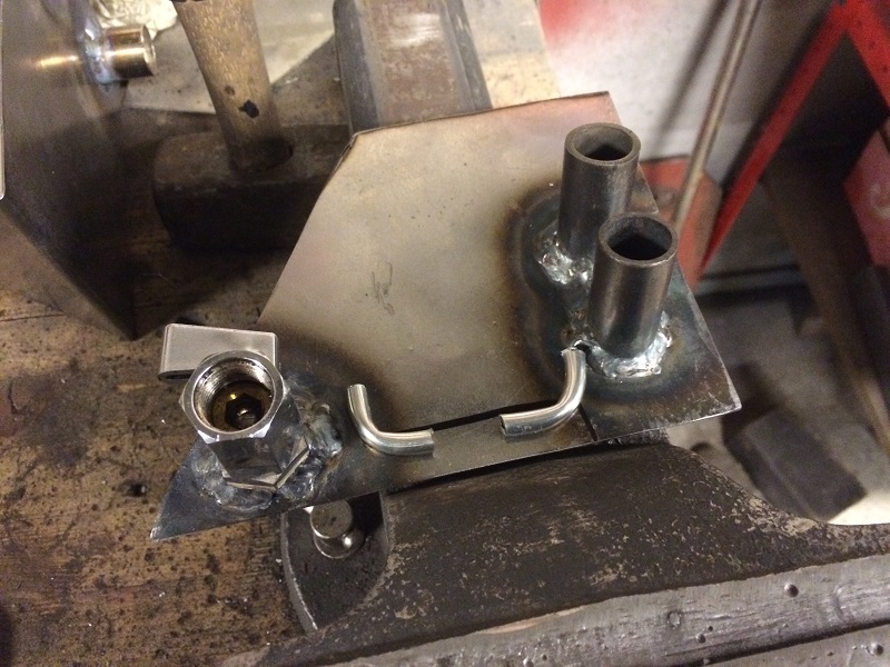

Ingen kjempeupdate, men har da klundra litt til i ett par timer :D

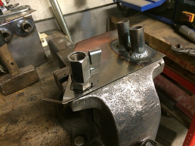

Den gamle tanken måtte lide for litt deler.
http://forum.vccn.no/img-dump/2016/09/38.jpg

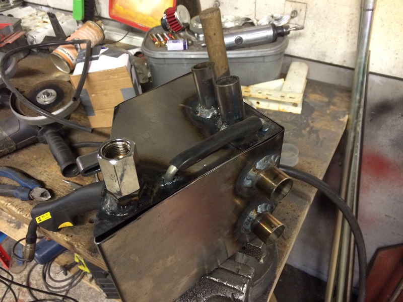

Kuleventilkran er kjekt å ha hvis man må tømme tanken.
http://forum.vccn.no/img-dump/2016/09/39.jpg
http://forum.vccn.no/img-dump/2016/09/40.jpg
