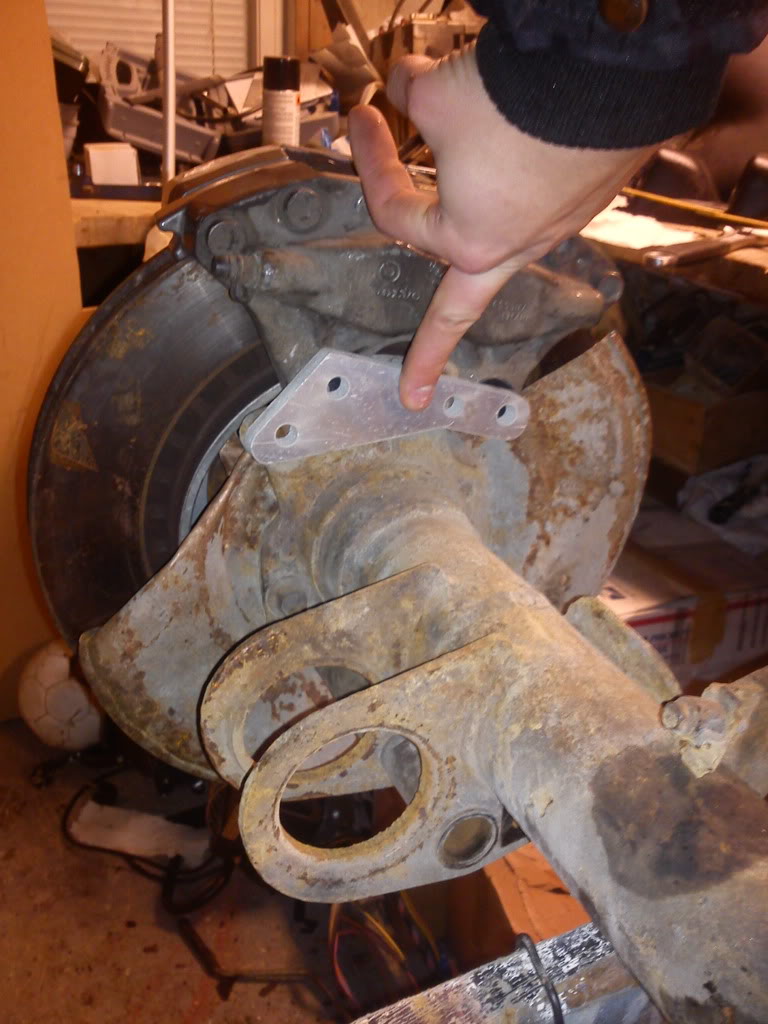

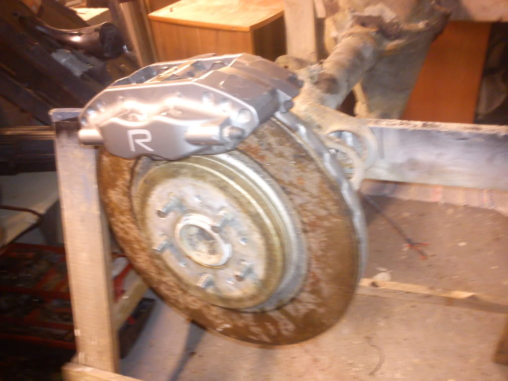

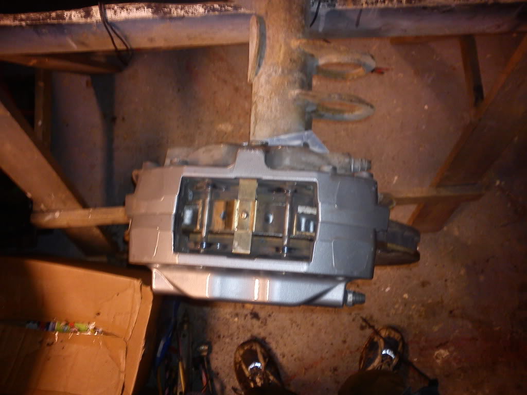

testa adapterene til R bremsene med skiver og calipter i dag på gamle akslingen til Kenneth D ;) må si jeg ikke akkurat gruer meg til å montere dette til våren el noe :D tror det blir heftig kult å bremser godt :D bare finne en løsning på håndbrekket da...

jess istede for å kaste tok jeg med hjem for å tilpasse håndbrekkskit å greier. eller se hvordan jeg skal løse det :)

Klin til med hydr. brekk da kodja?
Texascom hadde vel en veldig grei løsning på håndbrekkproblemet om ikke jeg husker feil ? Modda vel inn bremseskold e.l. fra en R ?
Evt så har jeg sett en annen løsning der man dreier av selve slitedelen på de orginale skivene slik at man står igjen med en trommel. Bruker denne da inni R-bremsene. Vil da fungere som en liten spacer i tillegg og man kan bruke org håndbrekk. Det funker kanskje ikke hos deg da du allerede har ombyggingsbrakkettene for kaliperene.... ?
