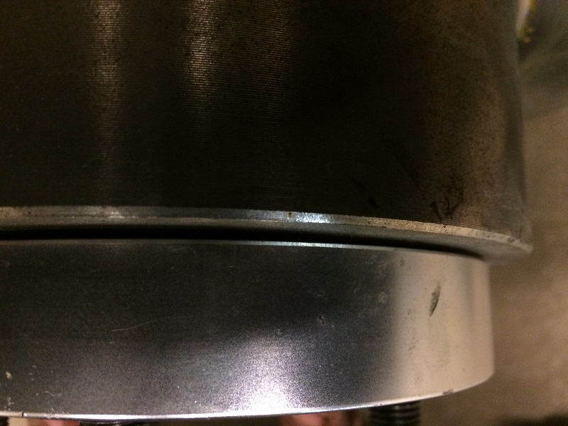

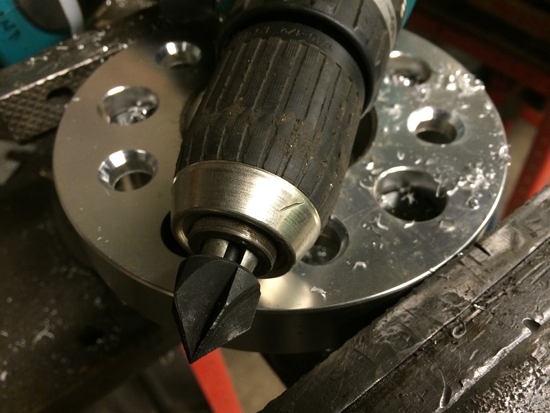

Vet det er mange som kjører med spacere, og mange har kanskje hatt det samme problem som meg.
Fant frem noen spacere i går sånn at jeg skulle få på noen hjul bak og kom over ett problem jeg har hatt tidligere.
Spacerne legger seg ikke skikkelig inntil skiva. (I værste tilfelle så kan de løsne)
Det blir ei glippe mellom spacere og skiva.
http://forum.vccn.no/img-dump/2016/05/89.jpg

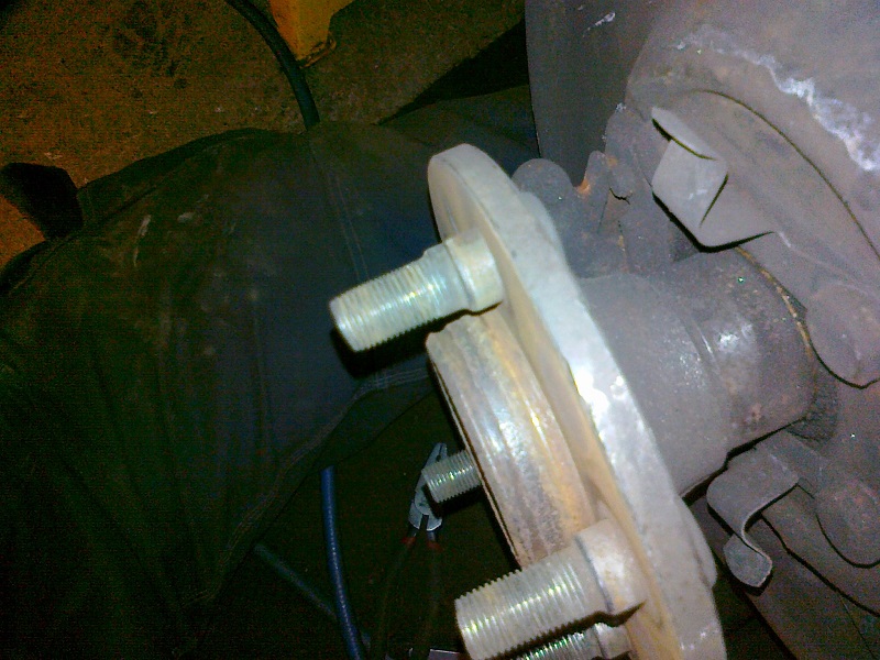

Problemet er at boltene i navet er tykkere innerst og stikker så vidt det er uttafor skiva. (Har så klart ingen bilder av det så ett gammelt bilde får duge :) )
http://forum.vccn.no/img-dump/2016/05/90.jpg
Det er lettvint å fikse ved å forsenke hullene bittelitt.
http://forum.vccn.no/img-dump/2016/05/91.jpg
http://forum.vccn.no/img-dump/2016/05/92.jpg
Så nå ligger de skikkelig inntil :)
http://forum.vccn.no/img-dump/2016/05/93.jpg
Hadde samme problemet på min blå.. fort gjort å overse..[emoji14]

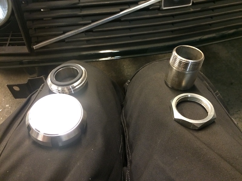

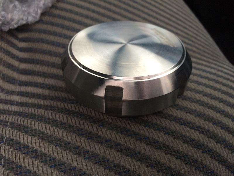

Har fått tak i ett blendelokk som jeg ikke vet om jeg skal bruke.

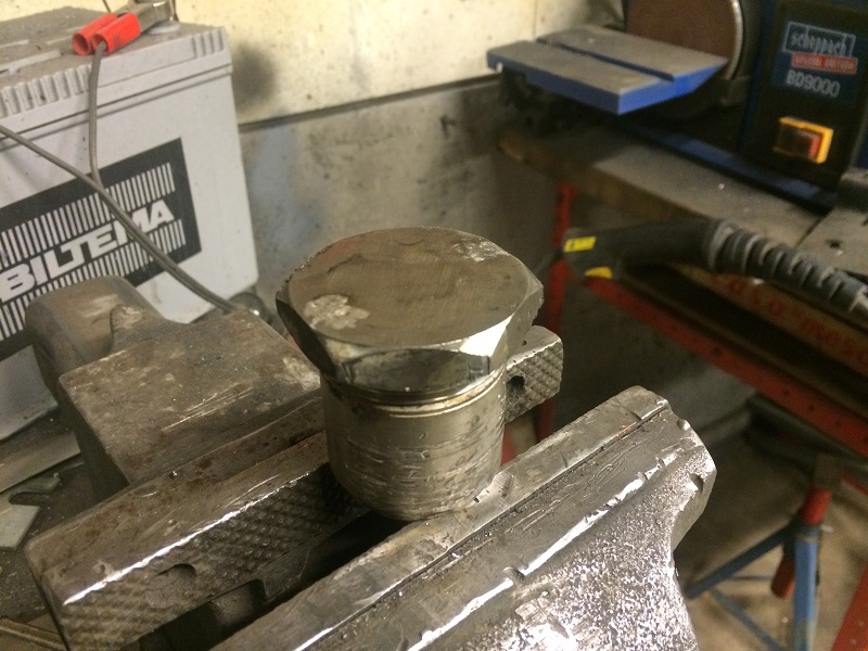

Har liggende en ett rør og en stor mutter jeg kan lage lokk av som blir mye mindre og lettere.
Indre diameter 1,5" på begge to
Hvem ville du valgt?

Muttern er mindre og nettere.
http://forum.vccn.no/img-dump/2016/05/215.jpg
http://forum.vccn.no/img-dump/2016/05/216.jpg
Større høl, lettere å treffe :p
Grom begge to. Men likt muttra
Lokke såg tøft ut, skikkelig hard haus [emoji6]
Eg syns lokket var tøft og:)
Enig med alle :D hehe.
Det ferdige lokket ser "best" ut.

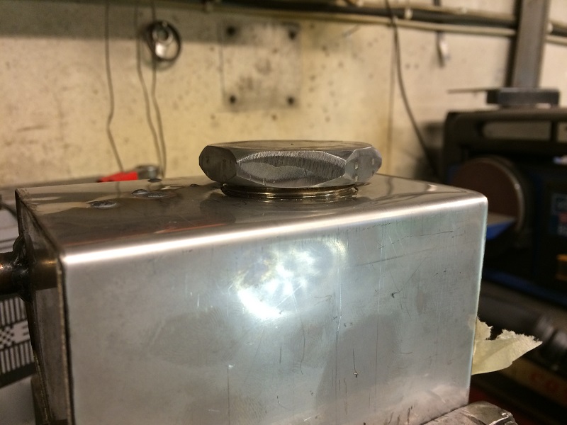

Lurer på om jeg går for mutteren. Enten lage den rund eller kappe av kantene slik at den blir 12-kant.
Det andre lokket tror jeg kanskje blir for voldsomt selv om det ser bra ut. (også er det veldig tungt)
Så lengre muttra blir tett i ene enden, stemmer jeg for den! :)
Viktig å tenke på vekt.. [emoji14]

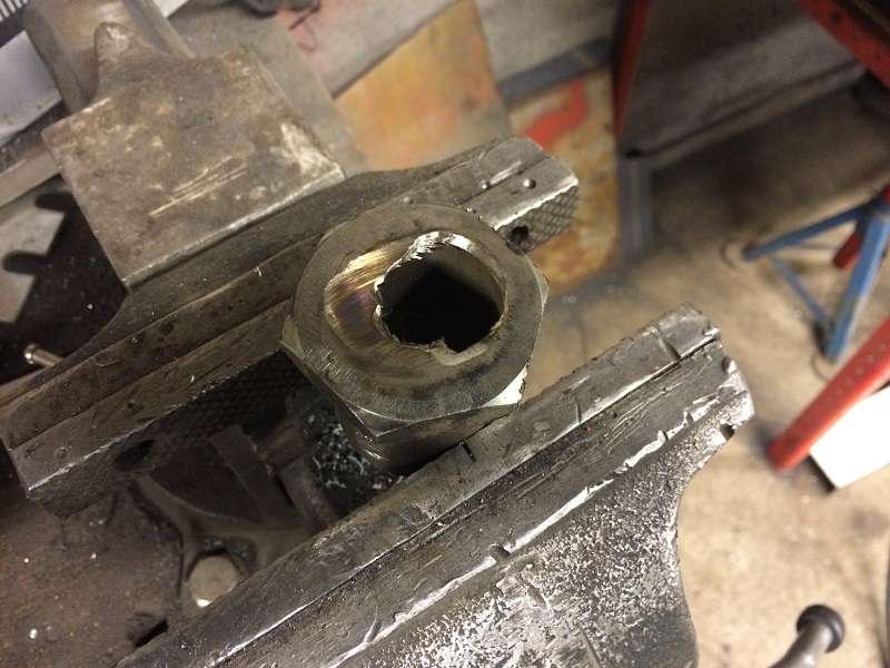

Er'n kluns, så er'n kluns :D
Drev å skulle lage lokk til muttern og trodde jeg hadde skrudd den "greit" oppover, men den gang da.
Klarte å sveise fast mutteren i røret, hehe.
Da var det frem med diverse sliperemedier og få løs shiten.

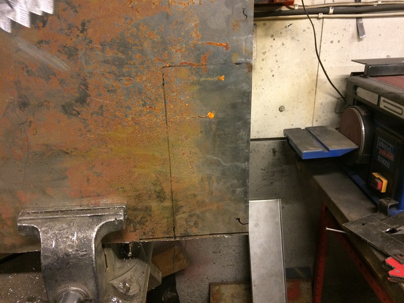

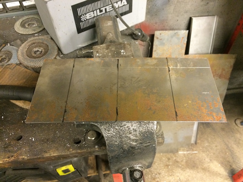

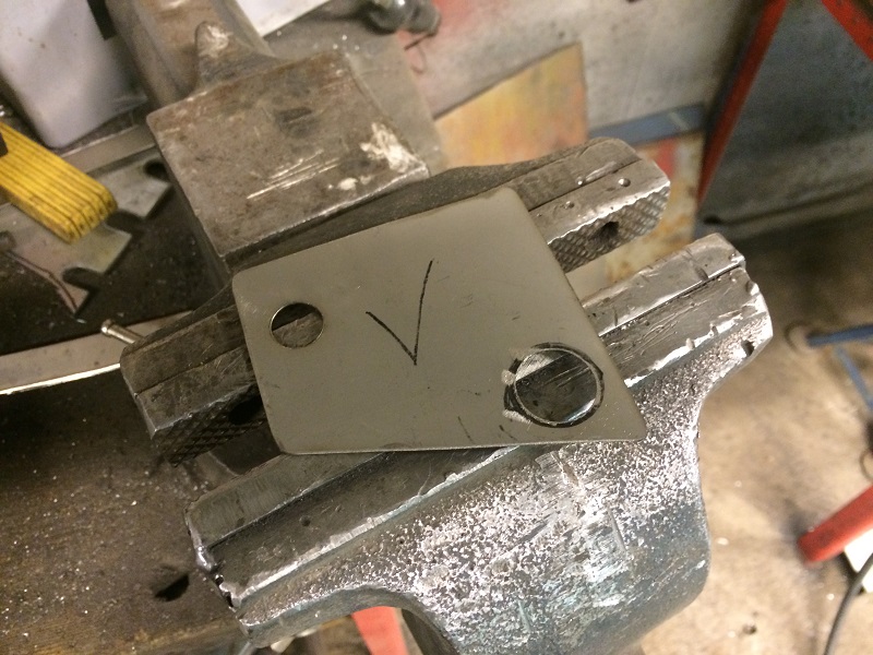

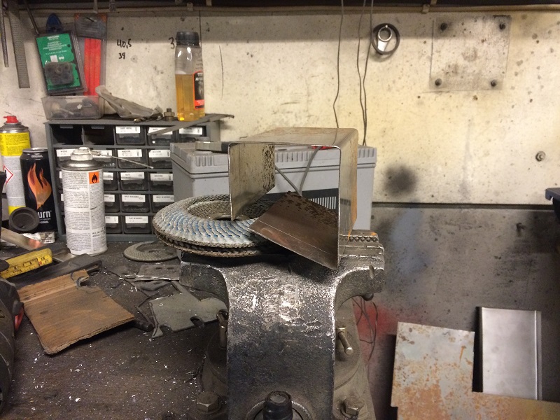

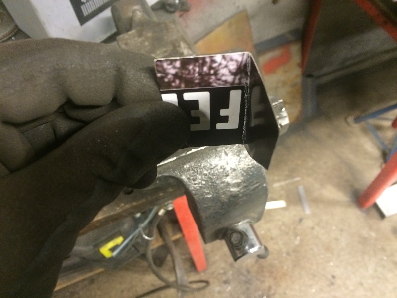

CAD til "skvulpeplate" til returen i dunken.
http://forum.vccn.no/img-dump/2016/05/352.jpg
http://forum.vccn.no/img-dump/2016/05/353.jpg
Ferdig pussa å greier før jeg merka at hele shiten satt fast :D hehe

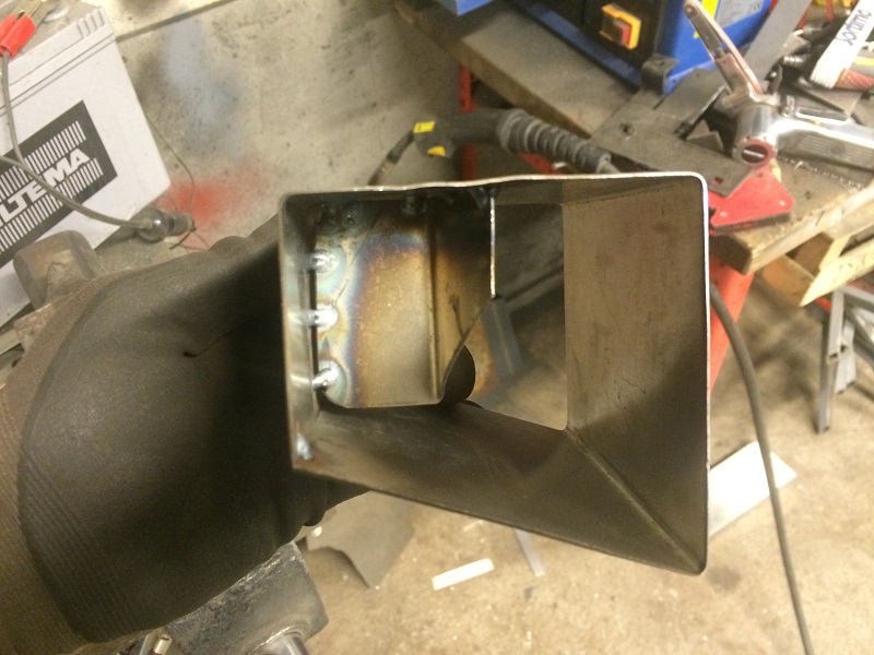

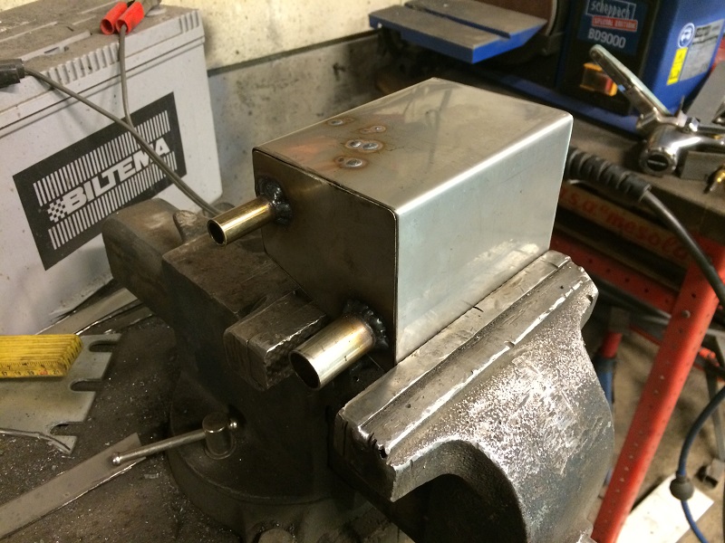

At jeg ikke er noen sveiser har jeg finni ut alt.
Og skulle nok ha levert boksen til en som kan å TIG'e, men da har jeg ikke laga den sjæl :D Det får bli neste versjon evt.
Det blir litt klumpete når'n ikke er god til å håndtere MIG'n. Det får gå :)
Hull til tur/retur
http://forum.vccn.no/img-dump/2016/05/375.jpg
Sveiste først på innsiden.
http://forum.vccn.no/img-dump/2016/05/376.jpg
Og på utsiden. Bare for å være helt sikker på at det er tett. + at jeg følelsen av at den ble litt sterkere rundt røret. Men det kan bare være synsing fra min sin side.

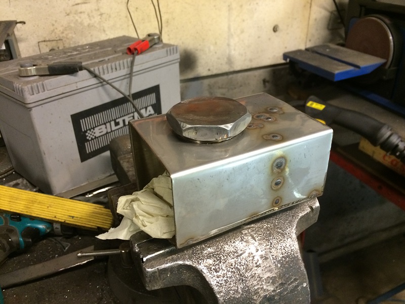

Sånn blir det seende ut.
http://forum.vccn.no/img-dump/2016/05/378.jpg
http://forum.vccn.no/img-dump/2016/05/379.jpg
Hull til påfylling
http://forum.vccn.no/img-dump/2016/05/380.jpg

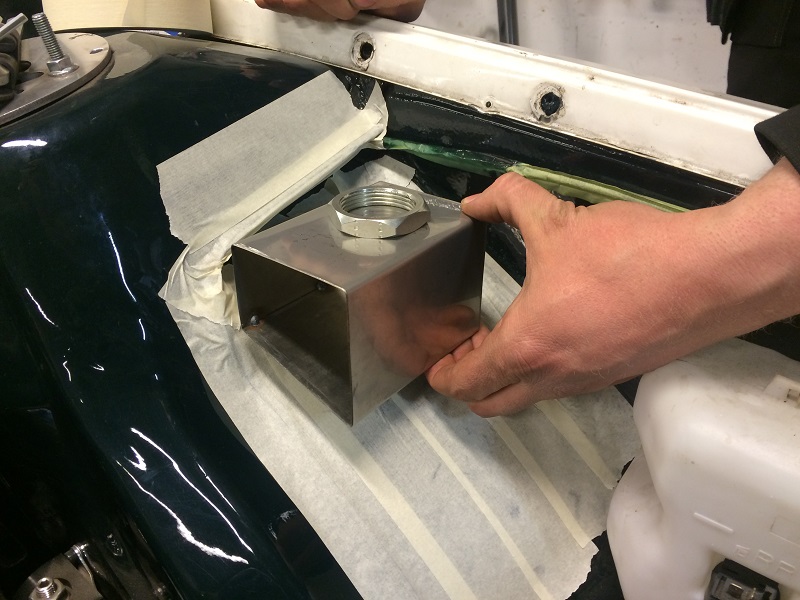

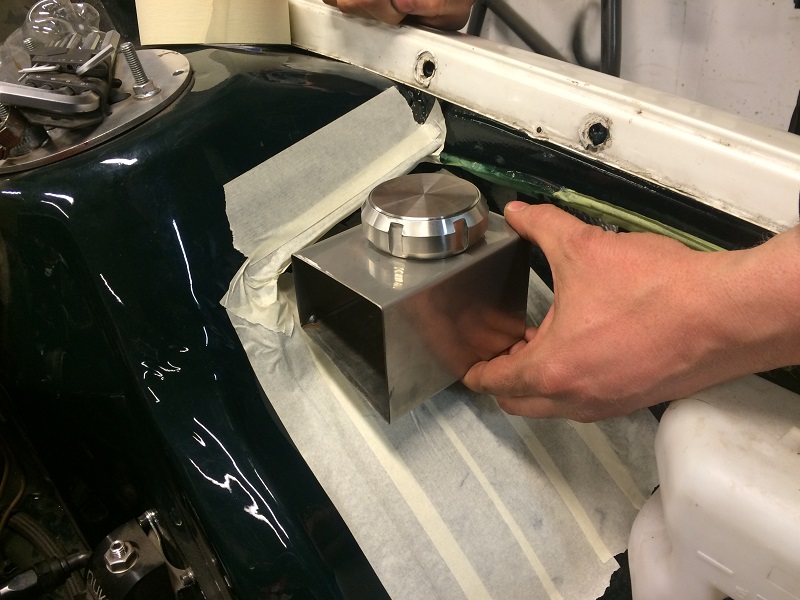

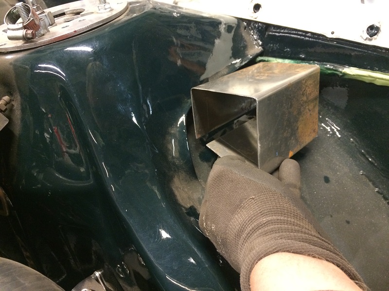

"Prøvemontert" mutter med rør
http://forum.vccn.no/img-dump/2016/05/381.jpg
http://forum.vccn.no/img-dump/2016/05/382.jpg
Veldig usikker på hvilke høyde den skal få. Det må være litt plass til sveis deg også.
http://forum.vccn.no/img-dump/2016/05/383.jpg
Blir nydelig detta da :) , stå på :) [emoji106]
Sveise på underside? Da kan du senke den sa lavt som råd. Uansett, tøffe greier du får til :)
Ska vær litt grovt å homemade. Liker. Følger
