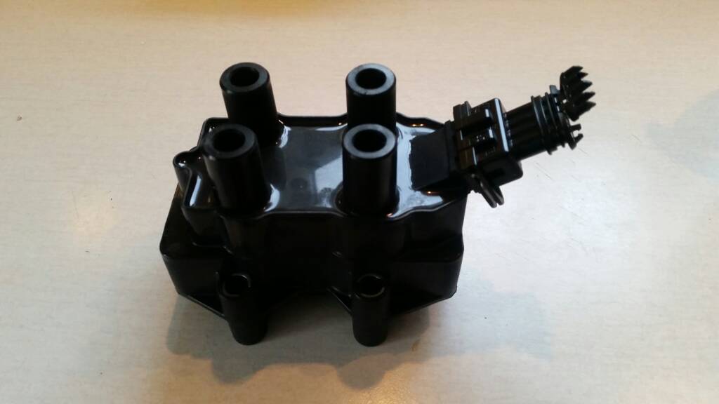

Ja du bare plukker av de som sitter på motoren. Og de kontaktene på torpedoveggen så har du kommet langt. Den ene kontakta på torpedoveggen har bla startsignal og tempføler til instrumentet i seg. Så det er lett å legge opp igjen på nytt. Jeg tok styrestrøm til dyser og coiler fra EGR kontakta.
