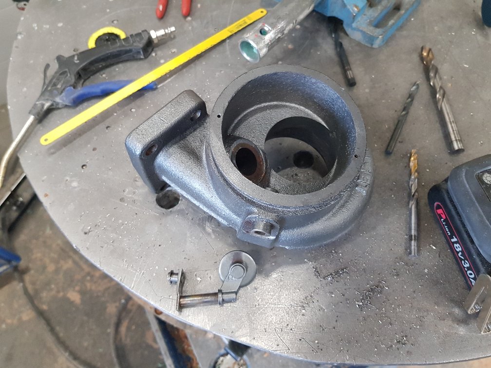

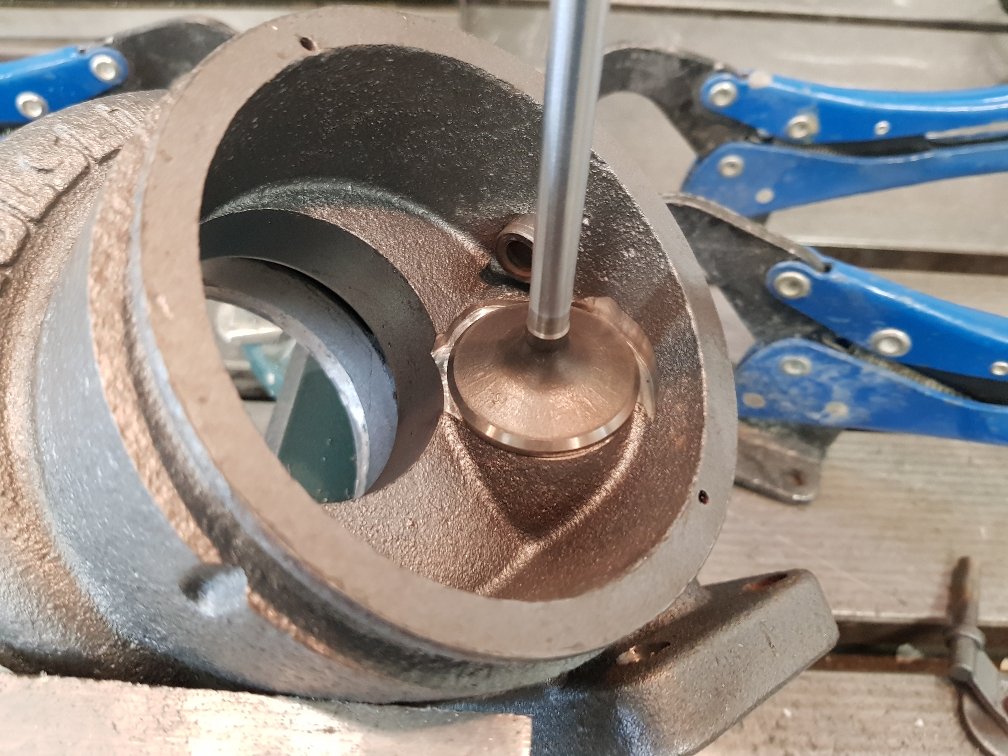

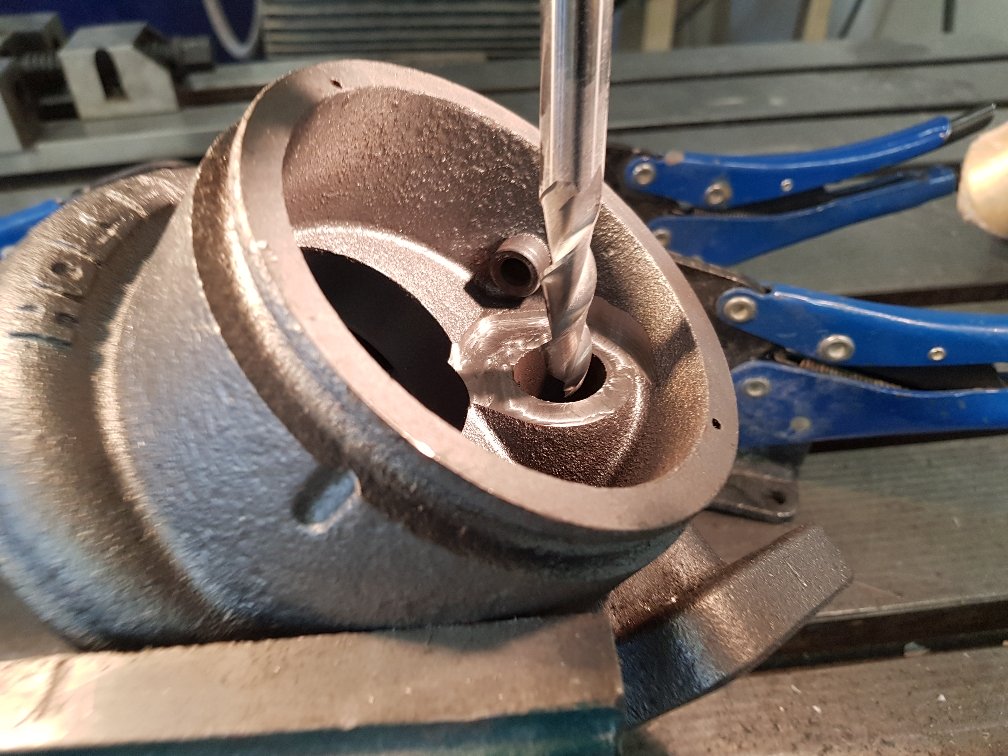

muligheten for å montere større "puck" og porte ytterligere, gjerne oppimot 40mm... fullt gjennomførbart så lenge jeg har tilgang til fres, sveiseapparat og vinkelsliper, dog lite gira akkurat nå på å rive det ut igjen... jaja, får se over helga!
