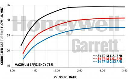

Nei det er jo forsåvidt sant.. 0.83 ar er vel litt bedre. Redd for å velge for lite eksoshus mtp baktrykk, for kammen min var ikke så glad i høyt baktrykk i følge Torgeir
Sent fra min H60-L04 via Tapatalk
Det er det som er greia... et lite hus lager ikke like mye baktrykk som en liten turbin. Så du kan fint ha relativt smått hus for en gitt effekt så lenge ikke turbinen er en propp..
Sjønner, så et .63 hus vil nødvendigvis ikke være for lite så lenge turbinen er relativt stor? La oss si målet er 400hk på svinghjulet..
Jeg har en formening om at du ganske trygt kan bruke selv A/R .63... A/R står for Areal (delt på) Radius... så feks. arealet i et eksoshus på en 70mm turbin med A/R .63, er ofte like stort som A/R .83 på en 58mm turbin feks. A/R er dessuten en ganske diffus ting å måle etter, da samme tallet kan gi ulik geometri på selv samme turbinstørrelse... Feks. hvis en turbo har A/R .63 på 70mm turbin, så betyr det at den feks. kan ha et innløpsareal på 1.26 kvadrattommer på på en arm på 2 tommer radius... Eller for å ta noe ekstremt overdrevet så du ser tegninga den samme 70mm turbinen kan faktisk ha innløpsareal på 1.89 kvadrattommer men på 3 tommers radius... og den vil fortsatt ha samme A/R 0.63 men sistnevte vil være veldig seigliva å få i gang, MEN den vil fløde noe enormt...

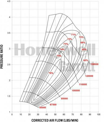

Hvem har trua [emoji16] [emoji111] ?
https://www.turbobygarrett.com/turbo...gers/gtx3584rshttp://forum.vccn.no/img-dump/2017/05/266.jpghttp://forum.vccn.no/img-dump/2017/05/267.jpg
