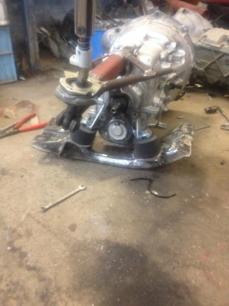

Løfta opp girkassa og begynt å modifisere girkassetraversen

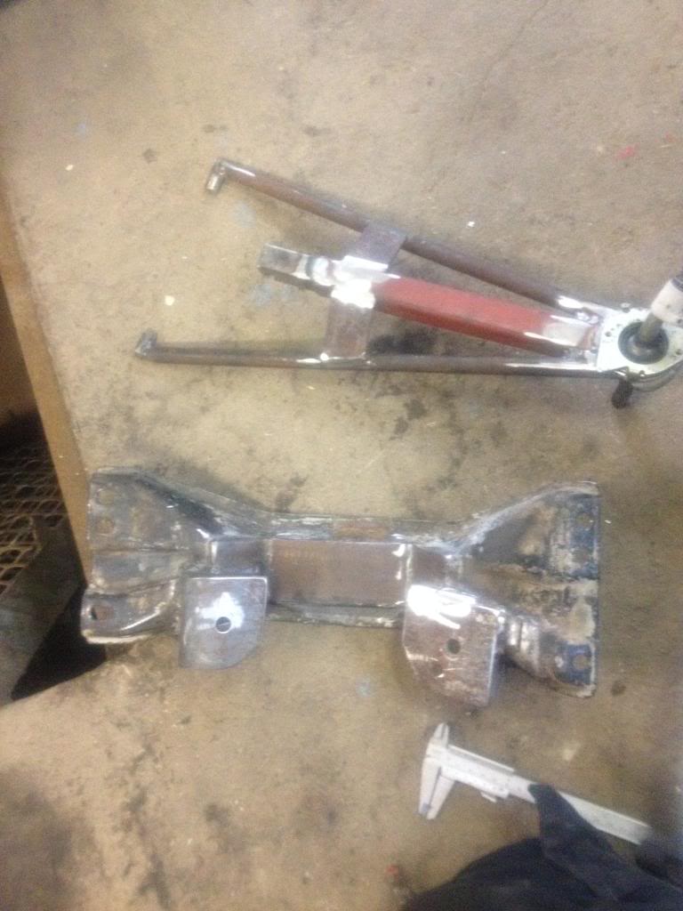

Fått ferdig girkassetravers og spakstell i dag, regner med å få glassblåst og lakkert det på jobben i mårra :)
Sendt fra min Thaifon
Oversiktsbilde av girkassetravers og spakstell

Da er girkassa på plass, etter mye banning i går pga usentrert clutch ga eg opp og fikk dreid en dor i dag.

Mellomaksel ferdig tilpasset

Saker :) Blei det bra?
