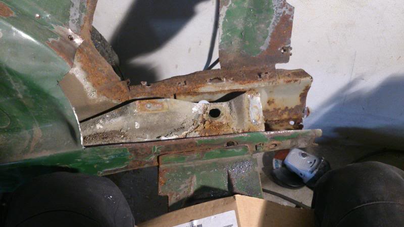

Fikk rigget til i den gedigne garasjen min med diverse verktøy og utstyr. På tide å få sveiset litt rust på innenskjermen venstre foran. Utrolig mye dilldall man trenger for å bytte litt plate egentlig, blir like overrasket hver gang over hvor mange ganger man må løpe å finne verktøy.
Anyhuu, det er her det skjer :
http://forum.vccn.no/img-dump/2013/03/2423.jpg

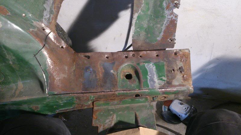

Slik som dette har det nå sett ut i halvannet år ca, begynte på dette mens jeg fortsatt leide verkstedplass. Godt med rust i mellom platene her. Rammevange/innerskjerm.

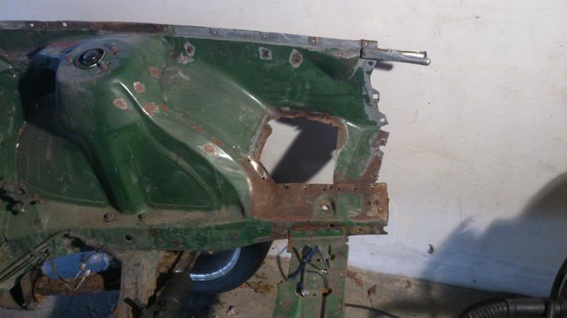

Planen den gangen jeg begynte på dette var å brekke opp toppen av rammevangen og bytte ut den delen av innerskjermen som var rustet. Som dere ser på de forrige bildene hadde det blitt tungvint, så jeg fyrte min beste venn - vinkelsliperen (1mm kappskiver er digg :p) Og dermed så det slik ut kort tid etter.
http://forum.vccn.no/img-dump/2013/03/2426.jpg

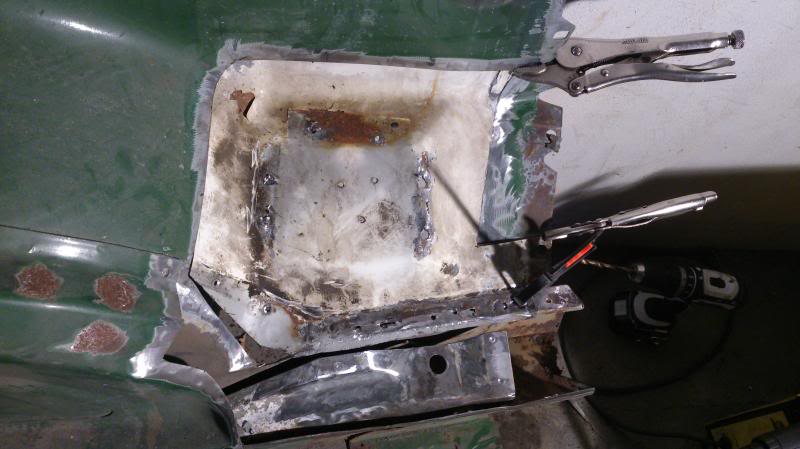

Etter å ha boret opp et par punkt til :
http://forum.vccn.no/img-dump/2013/03/2427.jpg

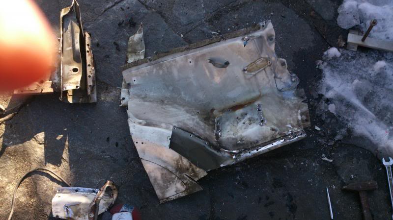

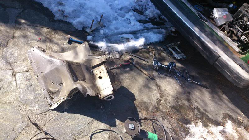

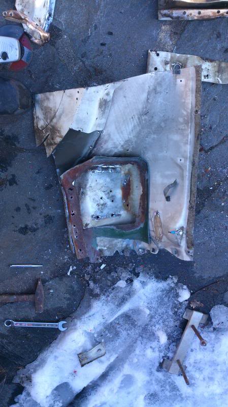

Så var det å finne fram reservedeler, kappet av "hele" innerskjerm + rammevange på en delebil for en stund siden. Så da var det bare å gyve løs. I ettertid ser jeg at det hadde vært sykt mye greiere å kjøpt repdeler. Tok utrolig lang tid å få dette frahverandre og delen fikk mye juling på veien. Resultat ok.
http://forum.vccn.no/img-dump/2013/03/2428.jpg
http://forum.vccn.no/img-dump/2013/03/2429.jpg
Kommet et stykke på vei
http://forum.vccn.no/img-dump/2013/03/2430.jpg
"Ny" og gammel del. Ser forøvrig nå at jeg har glemt å ta bilde av når jeg kappet ut av bilen, men det ser dere på bildene nedover.

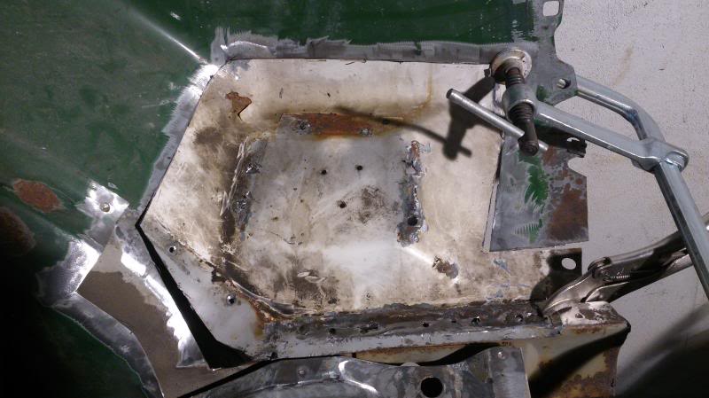

Her er jeg kommet så nærme jeg klarte, bommet litt nede til venstre som dere ser, men det ordner seg ;)
http://forum.vccn.no/img-dump/2013/03/2434.jpg

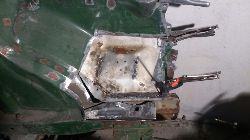

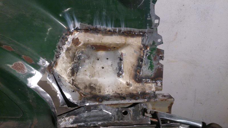

Begynt å hefte på plass
http://forum.vccn.no/img-dump/2013/03/2435.jpg

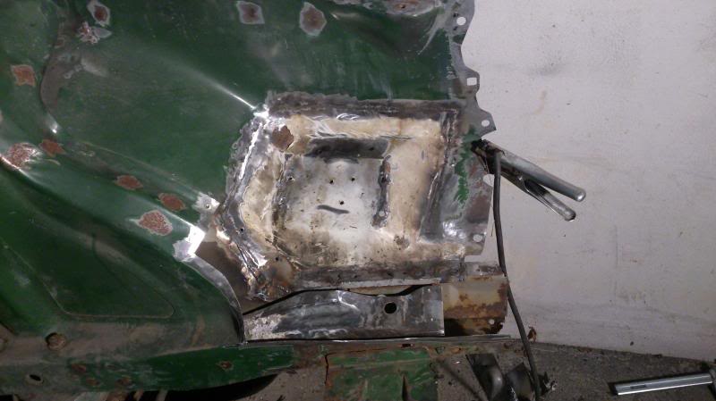

Og her er "ferdig" resultat. Begynte å bli kaldt og har holdt på i noen timer så resten får vi ta en annen dag ;)
http://forum.vccn.no/img-dump/2013/03/2436.jpg
Så da var vi et lite skritt videre ;)

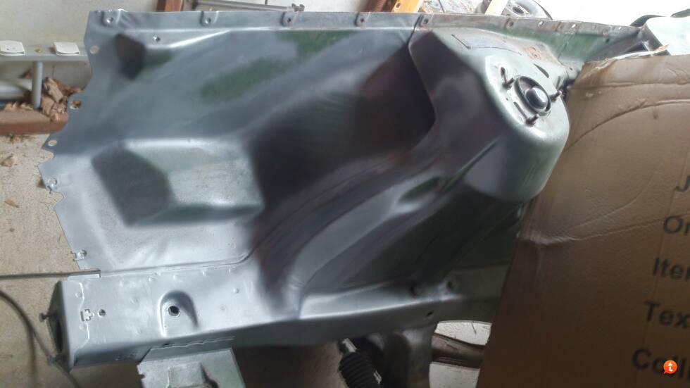

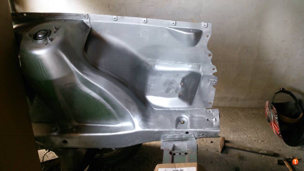

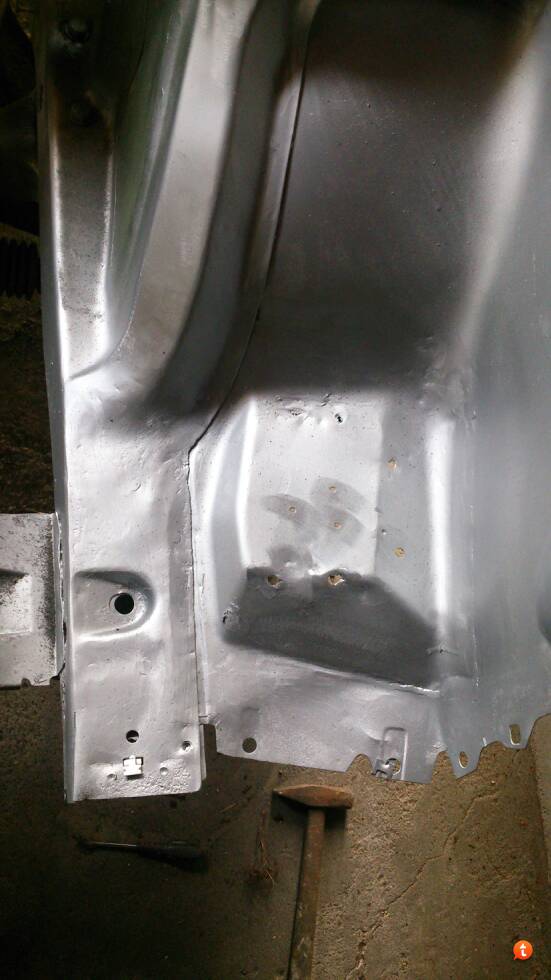

Her har jeg fått sveist ferdig innerskjermen.
http://forum.vccn.no/img-dump/2014/03/855.jpg
Mangler å fylle igjen noen småhull, feller også inn en ny bit i rammevangen med nytt fangerfeste - ca halvferdig.
http://forum.vccn.no/img-dump/2014/03/856.jpg

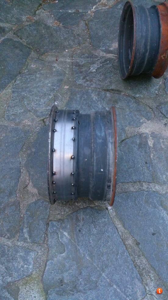

Hev også sammen en av bakfelgene på slutten av dagen, så her er en framfelg og en bakfelg.
http://forum.vccn.no/img-dump/2014/03/858.jpg
Grei kant :p
http://forum.vccn.no/img-dump/2014/03/859.jpg
http://forum.vccn.no/img-dump/2014/03/860.jpg

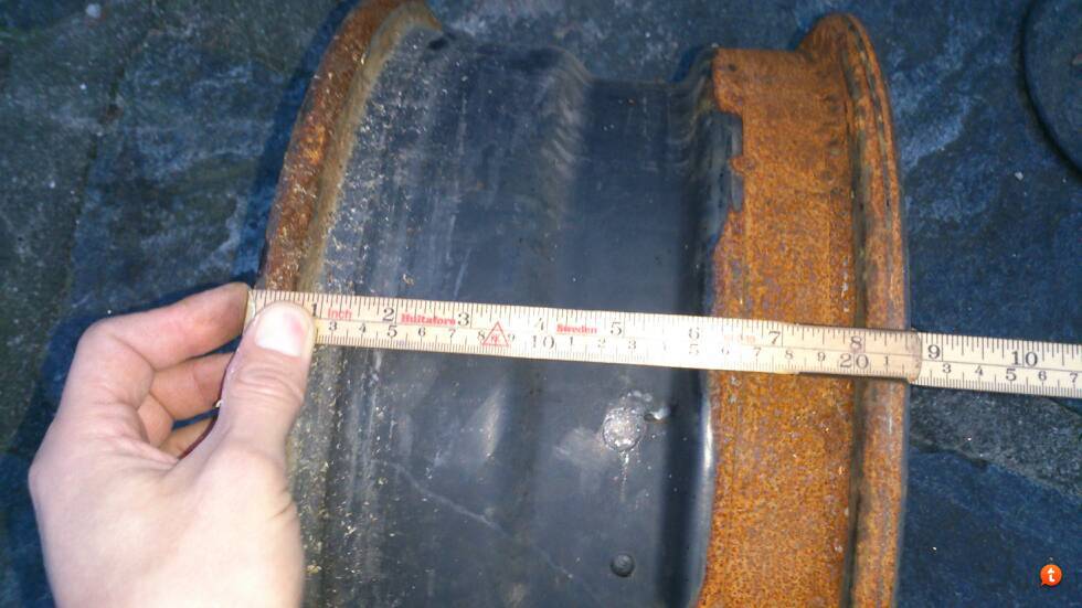

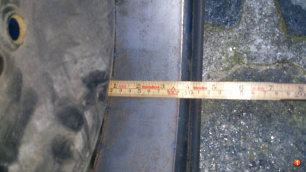

Total bredde bakfelg ca 10"
http://forum.vccn.no/img-dump/2014/03/861.jpg
http://forum.vccn.no/img-dump/2014/03/862.jpg
Total bredde framfelg ca 8,5"
http://forum.vccn.no/img-dump/2014/03/863.jpg
http://forum.vccn.no/img-dump/2014/03/864.jpg

Herlig Dan, motorrommet blei jo flott!:D
Ka har du brukt til og pusse vekk lakken og få det så blankt?:)
