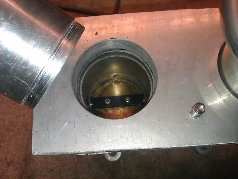

Fikk gjort litt med innsuget i dag! Håper på å få kjøpt mere gass til tig`en i morgen så jeg fortsatt med svisinga!

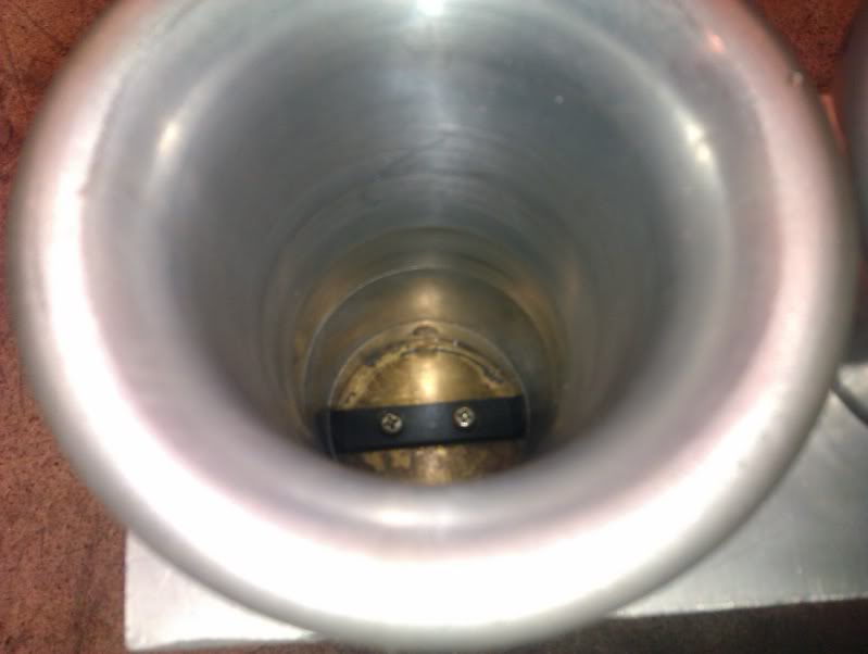

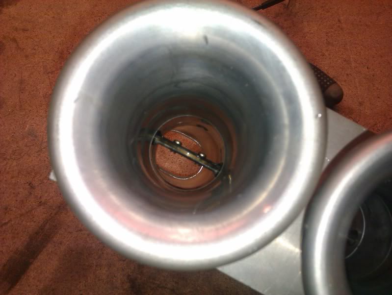

Dreide ned enden på traktene så de passa perfekt nedi innsuget
http://forum.vccn.no/img-dump/2011/10/2278.jpg
Tror overgangen ble helt ok! ;)
http://forum.vccn.no/img-dump/2011/10/2279.jpg
http://forum.vccn.no/img-dump/2011/10/2280.jpg
Ser bra ut :D

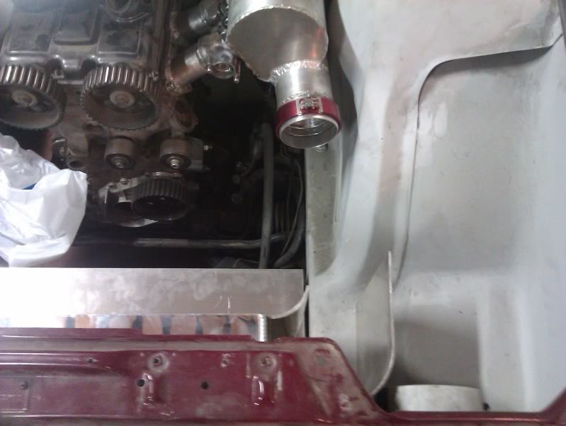

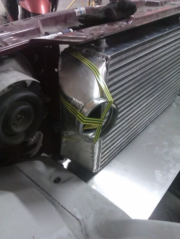

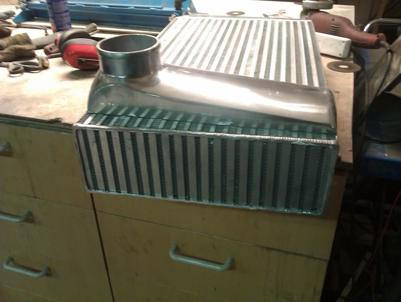

Har også begynnt med IC..
ups, gikk sund :D
http://forum.vccn.no/img-dump/2011/10/2729.jpg
Ny tank in the making!
http://forum.vccn.no/img-dump/2011/10/2730.jpg
http://forum.vccn.no/img-dump/2011/10/2731.jpg

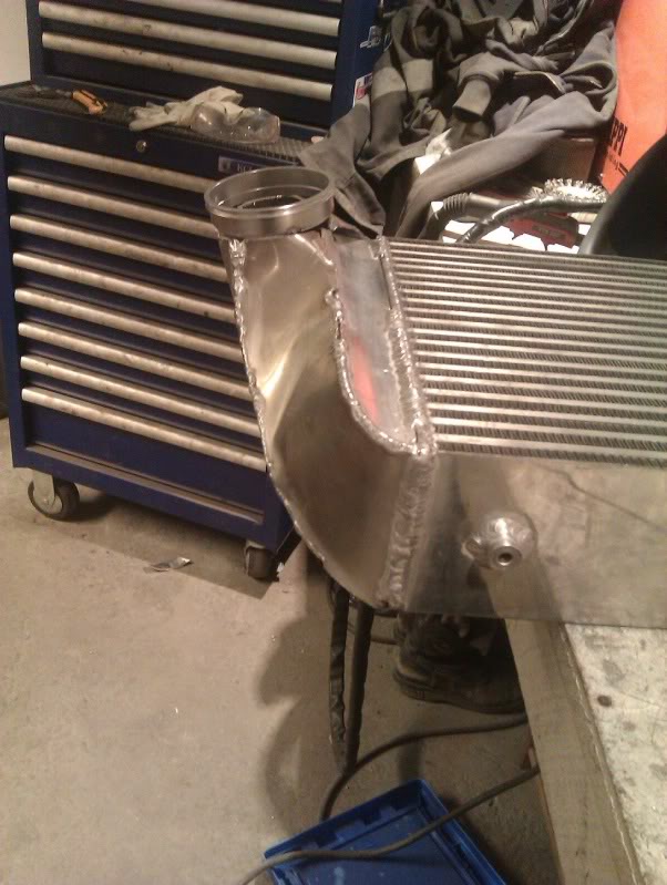

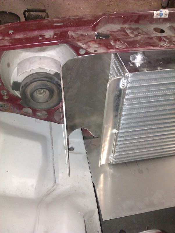

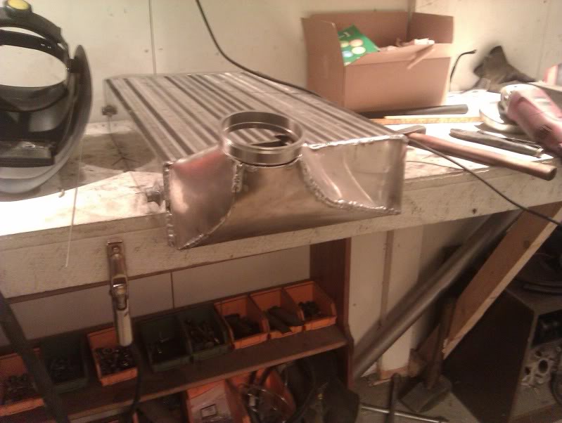

mekka litt vidre på coolern i dag, den ene tanken begynner å ta form!
http://forum.vccn.no/img-dump/2011/11/287.jpg
http://forum.vccn.no/img-dump/2011/11/288.jpg
http://forum.vccn.no/img-dump/2011/11/289.jpg
hehe :D Jeg er nå litt redd for om blokka di skal holde på den effekten. Det ene er turtallet som gjør at ved en litt ugunstig råde/slaglengde forhold så får du veldig påkjenninger spesielt nederst i blokka og det samme gjør du ved høye ladetrykk lenger opp i blokka. Har du tenkt på evt løse foringer? en støttegirdel i bunn gjør heller ingen skade her ;) Men når det er sagt så er det viktig å holde temperauren nede ja, men er det en liten svakhet der så er det bye bye..
Har hørt med både autotrim og cylmo ang blokk å begge mener løse foringer og blockfiller er unødvendig. har vurdert å lage ei plate mellom bunnpanna å blokka, i 10mm stål, som jeg freser ut spor til veiv/råder i.
Men det de alle er enige om, er at det er utrolig hvor mye mere blokka tåler med oppgradert kjølesystem!
mener luhr selger slike plater :) stödgördel eller noe mener jeg det kaltes.
www.overboostracing.se
høres veldig bra ut, så el vannpumpe er veien og gå? :D
Elpumpe med høy kapasitet er veien ja, å kjør vannet inn frostpluggene! orginalt så er det jo omtrent ikke vanngjenomstrømning bakerst i motorn.. og den orginale pumpa skummer vannet ved ca 7000rpm ;)
Det finnes jo reimhjul som gir lavere turtall på vannpumpa, men det går jo på bekostning av vannmengde på lavere turtall!

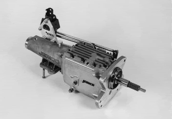

da ble girboks bestilt!!
Jerico 4 trinns rettskåret med H giring + egen spake for revers på sida! :)
jada, vi snakker giring uten klutsj ja ;)
Hørtes dyyyyrt ut!!! :-p
hvor ofte er du i garasjen forresten? vært arti og sett! :-)
sånn ser kassa ut

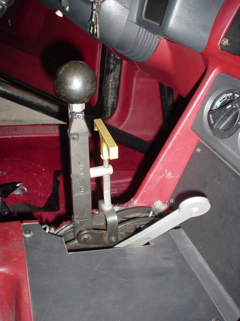

Synd at dem kassene bygger så mye til siden med spakstellet. Meeen det er jo ikke noe farlig å kappe i gulvet hehe.
jerico kasse? satan å gromt!!! :D er ikke noe tvil om at de tåler MYE juling, har lyst på sånn til åtteren min, men får holde med T10 kassa forløpig, er også interesert i åssen du får spakestellet til å passe, må gjøre noe med det på min bil også
ja, er litt spent på hvor mye som må gjøres med tanke på spakstel, ser egentlig får meg å bygge om spakstellet litt får å flytte det mer mot senter og opp på kassa! har jo en del å gå på oppover i 240n!
