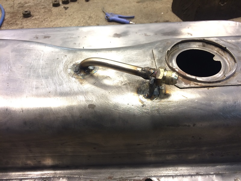

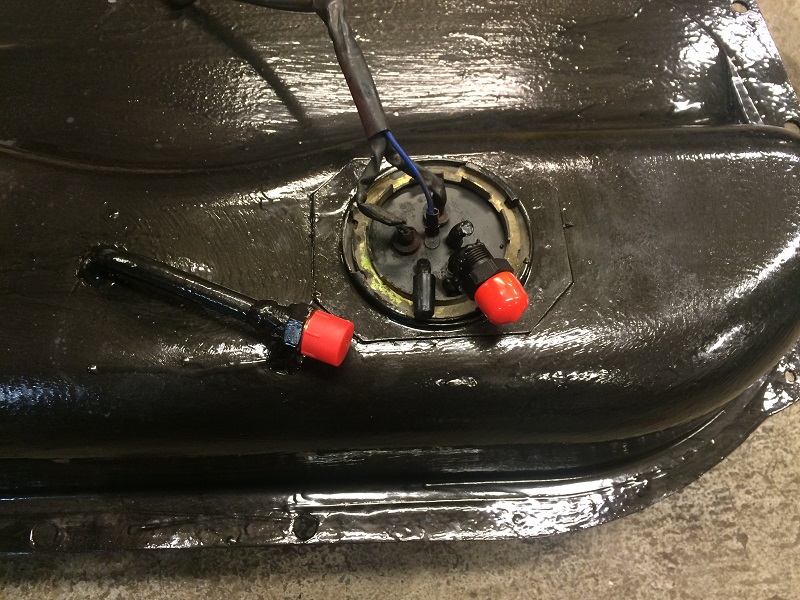

Det ble helomvending mtp returen i tanken.
Etter noen altfor gode argumenter mot å ha den sånn blir det nytt opplegg i hovedtanken.
Lagde nytt rør som sender returen rett i bøtta :)
Walbro 255 pumpa blir bytta ut med ei vanlig løftepumpe.

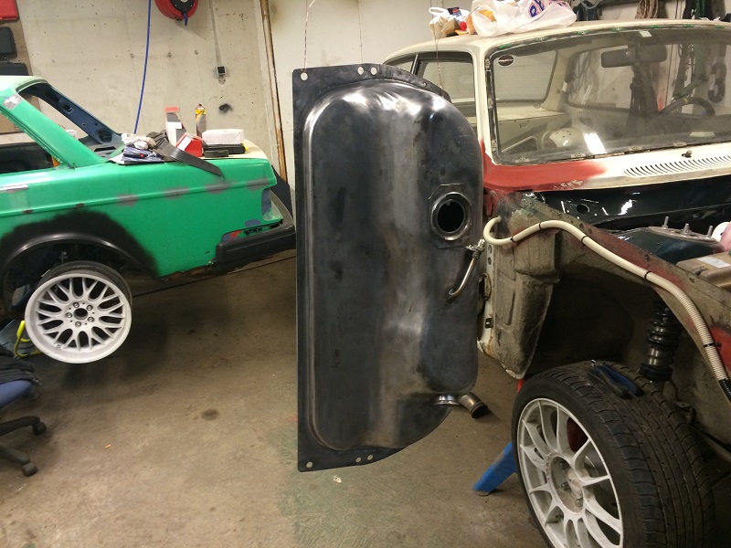

Og ettersom Holck & Joachimbg driver å jukser og trikser med å pusse tankene sine for tectyl ble jeg nødt til å følge etter. Ellers hadde det bare vært en bad excuse hvis jeg ikke hadde klart å kjørt ifra de på SS2 :D (haha)

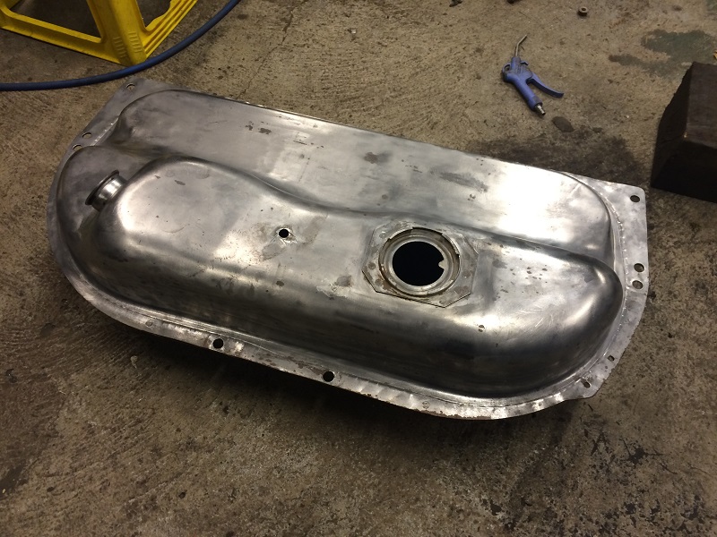

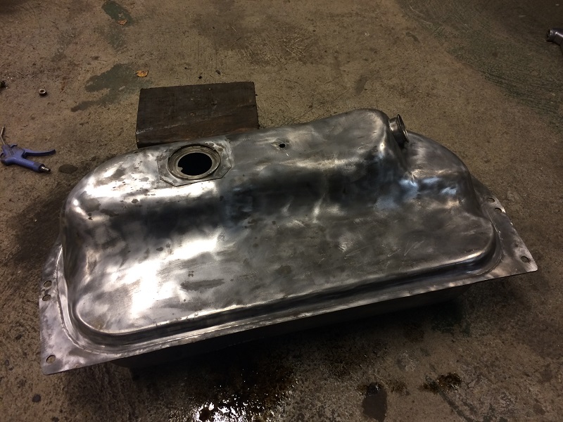

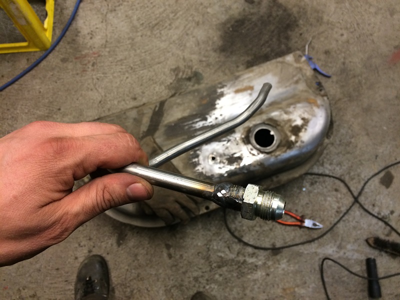

Pussa ned hele tanken med stålbørste på vinkelsliper og vaska den med silikonfjerner etterpå. (Takk for Buster83 for den. Den er heftig :) )

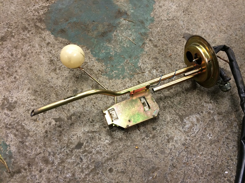

Fjerna det forrige røret.
http://forum.vccn.no/img-dump/2015/09/1316.jpg
Nytt rør som ender opp i "Bøtta"
http://forum.vccn.no/img-dump/2015/09/1317.jpg
http://forum.vccn.no/img-dump/2015/09/1318.jpg
Ut fra det jeg såg så skal den gå klar av tankmåleren.

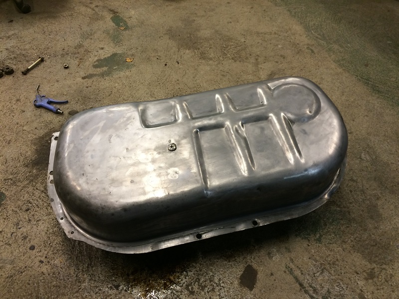

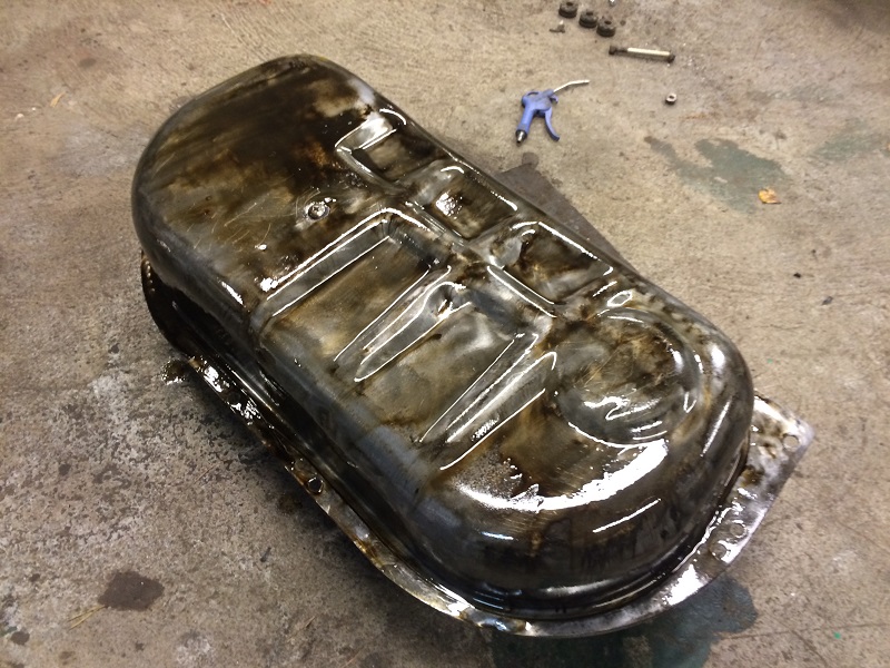

Før vask.
http://forum.vccn.no/img-dump/2015/09/1320.jpg
Etter vask.
http://forum.vccn.no/img-dump/2015/09/1321.jpg
Tanken var "ren" men etter at silikonfjerneren ble spraya på så løser alt av drit og lim seg opp.
http://forum.vccn.no/img-dump/2015/09/1322.jpg
http://forum.vccn.no/img-dump/2015/09/1323.jpg
http://forum.vccn.no/img-dump/2015/09/1324.jpg

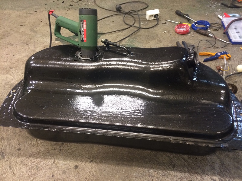

Henger til tørk før nytt strøk i mårra :D
http://forum.vccn.no/img-dump/2015/09/1325.jpg

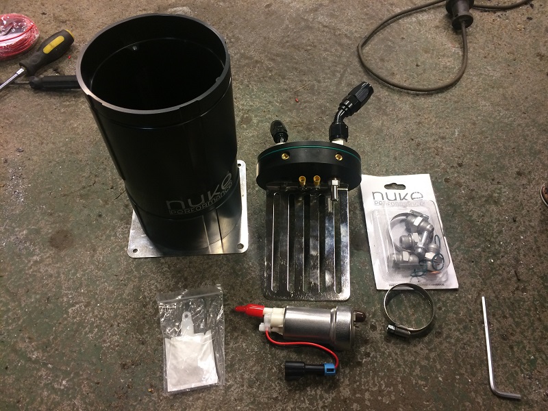

Ble ikke så mye soving på eftan i dag, men desto mere juging i verkstedet :D

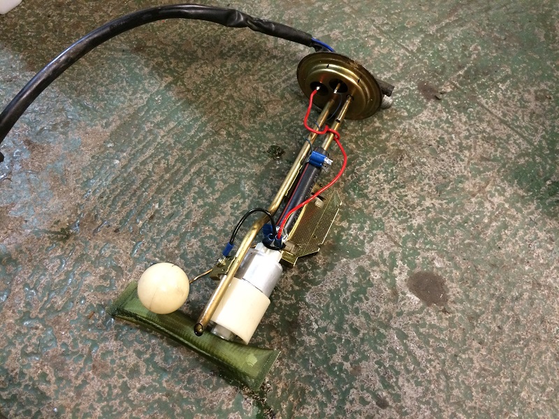

Var innom BCB og kjøpte ny løftepumpe til F-motor.
Fitt montert tankpumpa på armaturet og testa den litt.
Sjekka en video jeg har fra Rudskogen og der bruker jeg ca 15 sek på depostrekka med full gass (gjennom 3 gir)
Pumpa fløder ca 0.8 liter på 15 sek.
Hvis jeg har regna riktig og bruker et utgangspunkt 8 liter på mila, så bruker den 0.4 liter på ei strekke på 500 meter på fult øs.

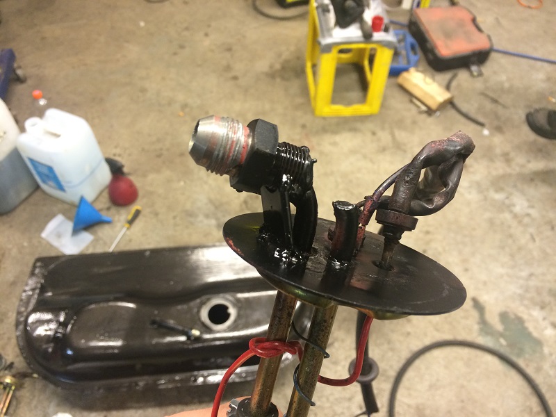

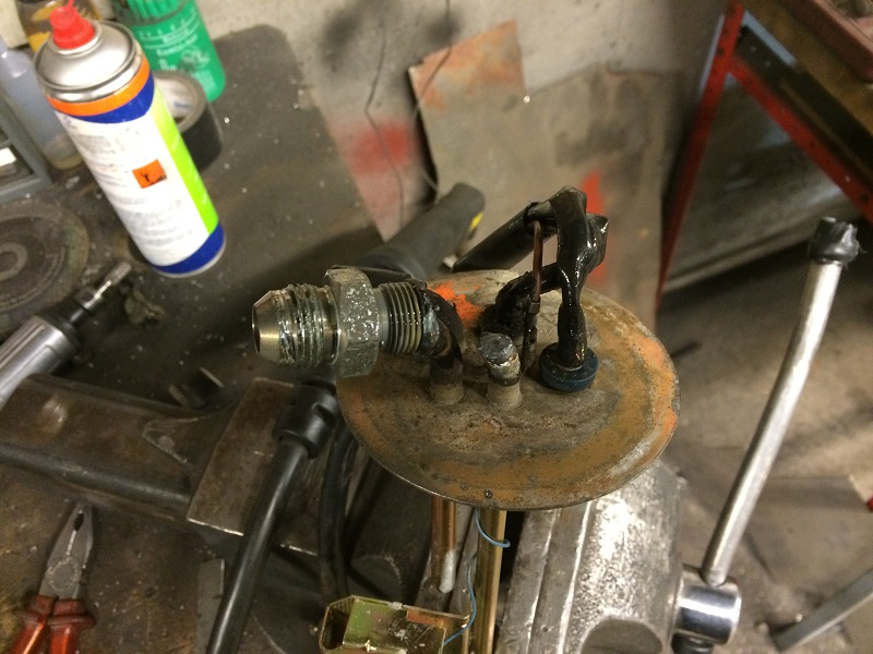

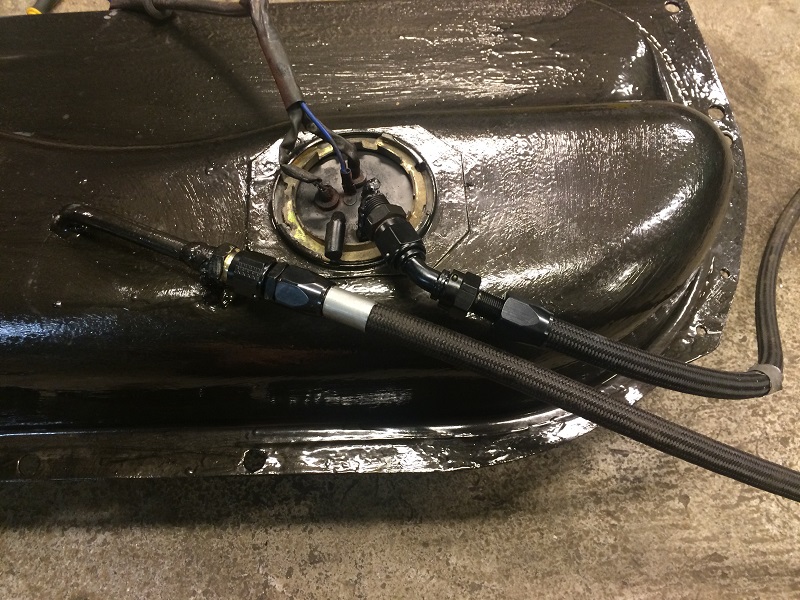

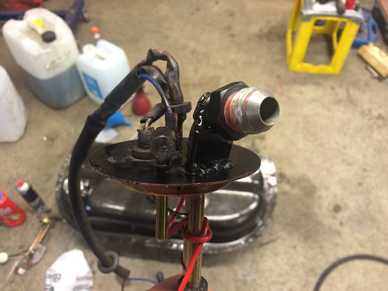

Sveste på en JIC på armaturet. Det var en eller annen coating på den, men den ble borte når det ble varmt :D
Vurderer å sveise på ei lita støtte ned mot plata sånn at den ikke skal knekke av vibrasjoner. Vet ikke hvor mye slangen "henger" i røret der.

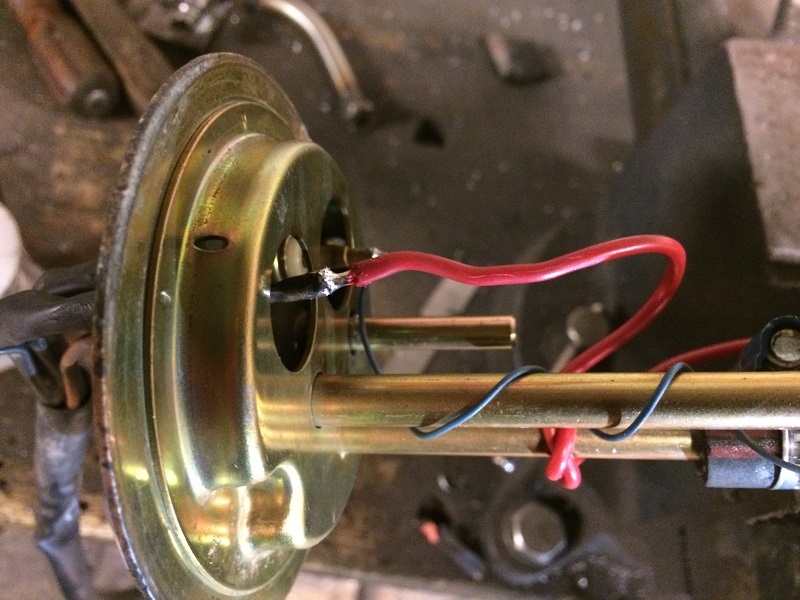

Lodda på ny ledning til pumpa.
http://forum.vccn.no/img-dump/2015/09/1492.jpg
Ferdig montert og testa.
http://forum.vccn.no/img-dump/2015/09/1493.jpg

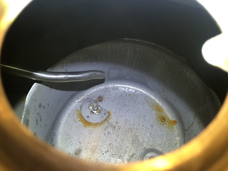

Vaska bensintanken.
Armatur ferdig modda.
Sveiste på ei lita støtteplate sånn at røret ikke skal knekke.

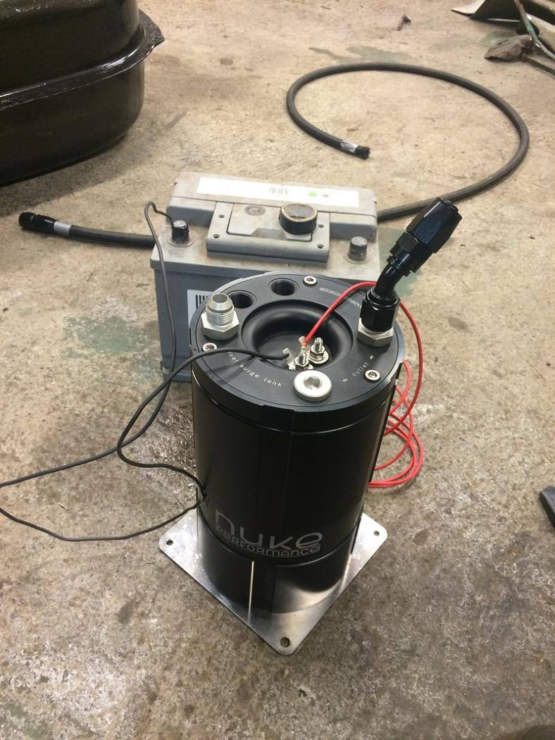

Montert sammen Nuketanken med alt inni.

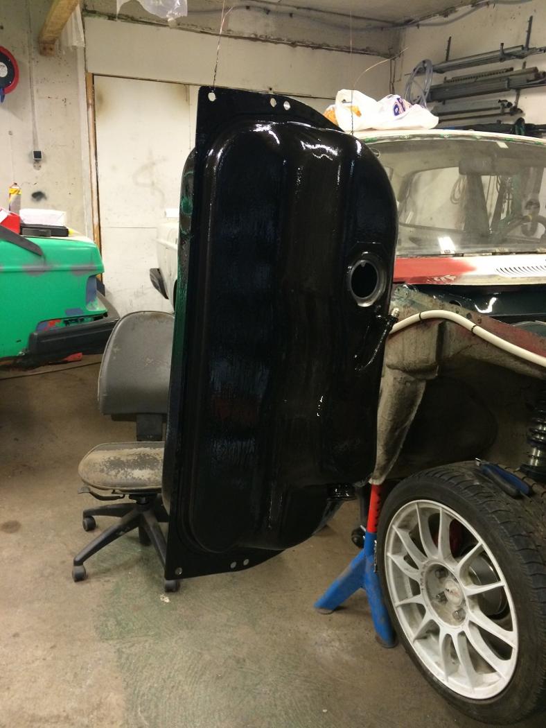

Tanken står til tørk :D
http://forum.vccn.no/img-dump/2015/09/1780.jpg
Støtte sveist på.
http://forum.vccn.no/img-dump/2015/09/1781.jpg

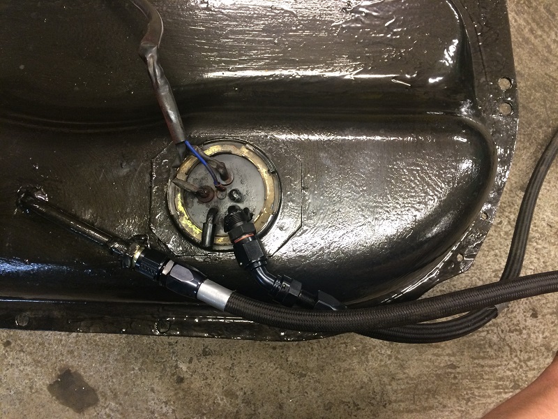

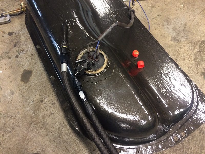

Sånn ligger slangene med en 45 grader bøy.
Stikker på BCB å hører om de har en på 60 grader eller noe.
http://forum.vccn.no/img-dump/2015/09/1783.jpg
Hadde vært fint om de la seg sånn som returen ligger nå.

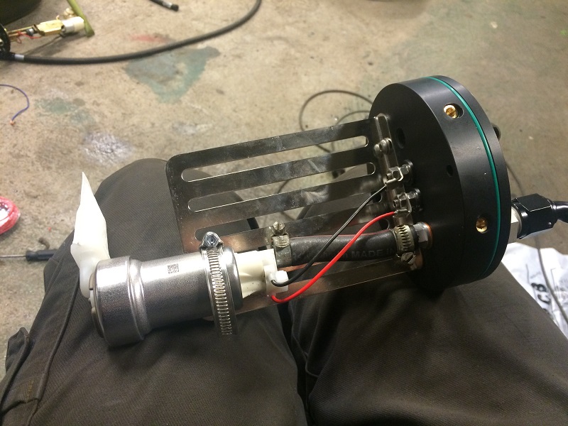

Det følger med alt av monteringdeler. (ikke pumpe)
http://forum.vccn.no/img-dump/2015/09/1786.jpg

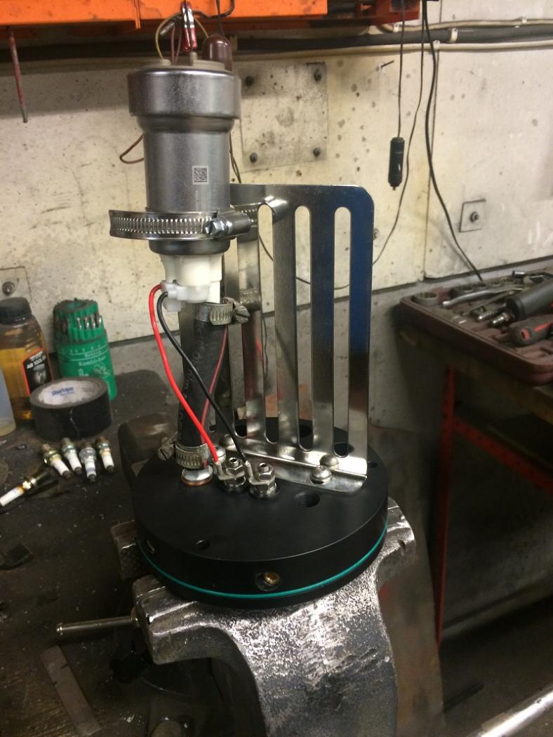

Ferdig satt sammen.
http://forum.vccn.no/img-dump/2015/09/1787.jpg

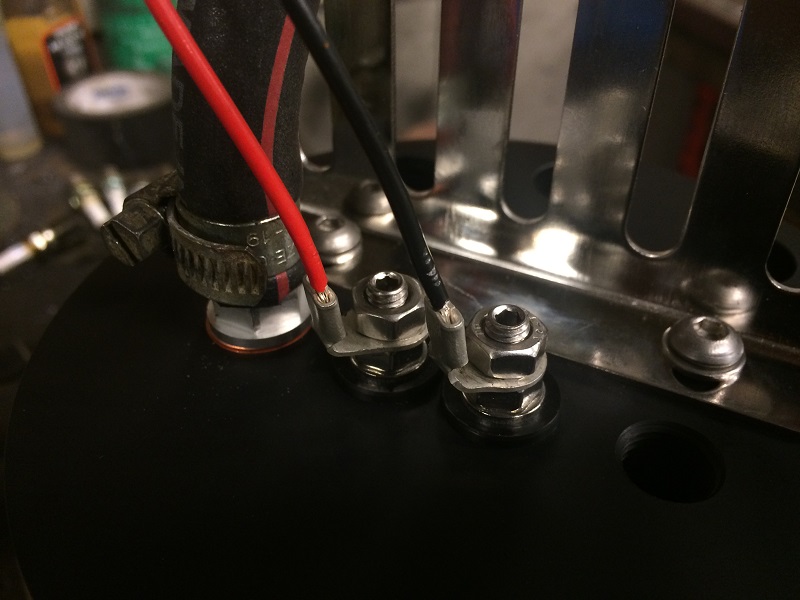

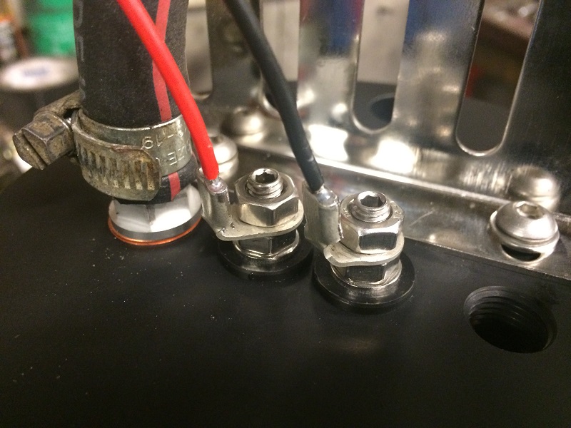

Syns ikke ledningene satt godt nok i kabelskoene. Det var nok en tanke for store :D
http://forum.vccn.no/img-dump/2015/09/1788.jpg
Lodda de fast.
http://forum.vccn.no/img-dump/2015/09/1789.jpg
Ledningene er ikke mer enn akkurat lange nok
http://forum.vccn.no/img-dump/2015/09/1790.jpg
Til slutt ble pumpa testa.
http://forum.vccn.no/img-dump/2015/09/1791.jpg

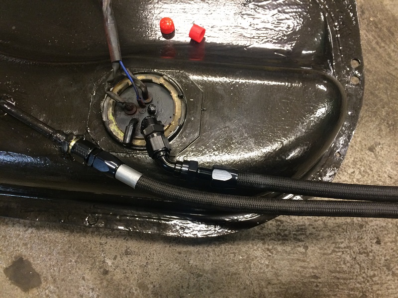

Var å fikk tak i 60 grader på BCB i stad :) Måtte innom verkstedet å se hvordan det ble.
Syns slangene ble liggende mye bedre og kommer unna veggen oppunder gulvet.
Må innom Tess å kjøpe et T-klips for å holde slangene ved tanken og prøve å lage ett feste der. Samma klips som holder slangene under bilen.
Før.
Etter.
http://forum.vccn.no/img-dump/2015/09/1796.jpg

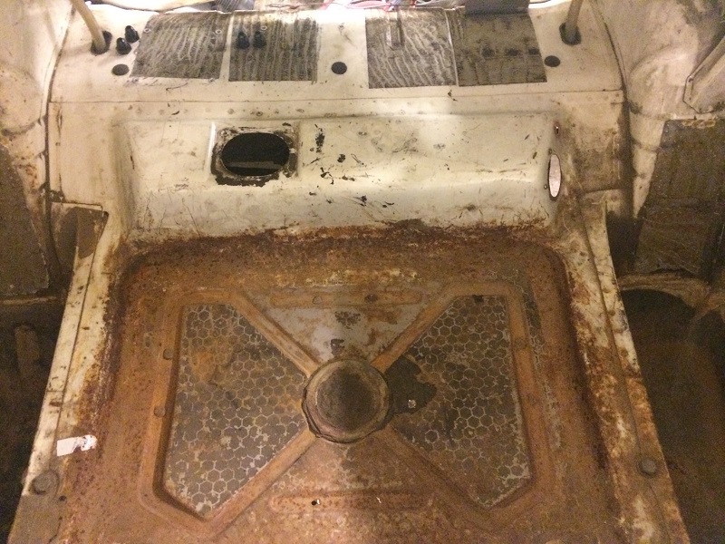

Rydda bagasjen :D Skal pusse ned og få vekk det brune greiene.
http://forum.vccn.no/img-dump/2015/09/1798.jpg
Så bra ut det ja :D
Detta blir bra [emoji4] [emoji106]
Dette blir snacks ja!! :D
Er alt det brune i bagasjerommet rust?
