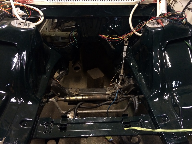

Dagens lille økt.

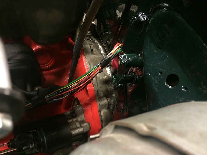

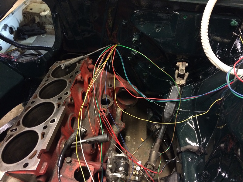

Har fått tredd alle ledningene til sprutet gjennom torpedoen.
http://forum.vccn.no/img-dump/2015/08/1398.jpg
Blir bra det der :)
Detta blir ett strøkent motor rom [emoji6]
Å jeg trur nok denna bilen vill funke jævli bra [emoji6]

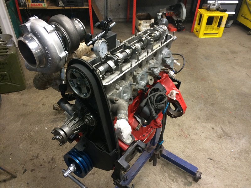

Har fått tatt ut dummymotoren og begynt med register og timing av kam på nye motoren.

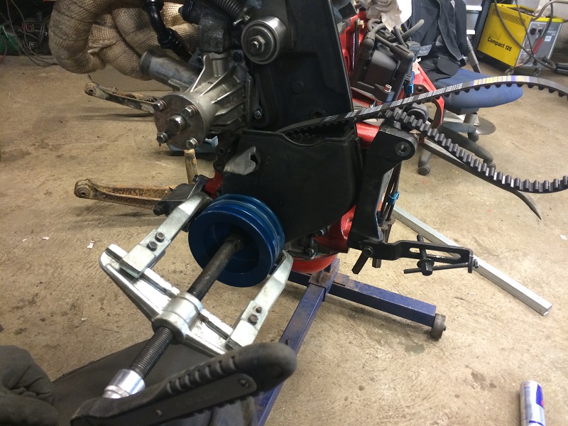

Øktene kan være så lange de bare vil. Men det hjelper ikke når klodrik kløner det til :D

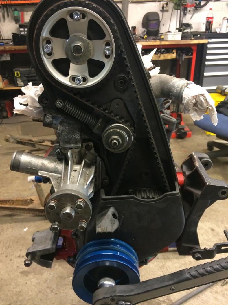

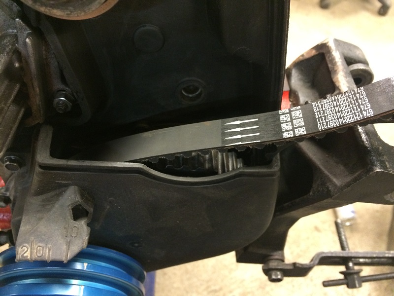

Stort sett ferdig med å time kammen, og ser på regreima i 2 sek og innser at den sitter sitter feil vei, haha.
Bare å rive av alt og snu reima. Kukka lenge for å få av reimskiva på veiva og måtte frem med en avdrager.
Så var det på'n igjen :)
Lagde meg et verktøy for å vri kammen uten å skade kamdrevet.

Hva har det og si om den sitter "feil vei"?
Driver med kjeder jeg vettu [emoji12]
Det er vel det estetiske som er hoved problemet. [emoji3]

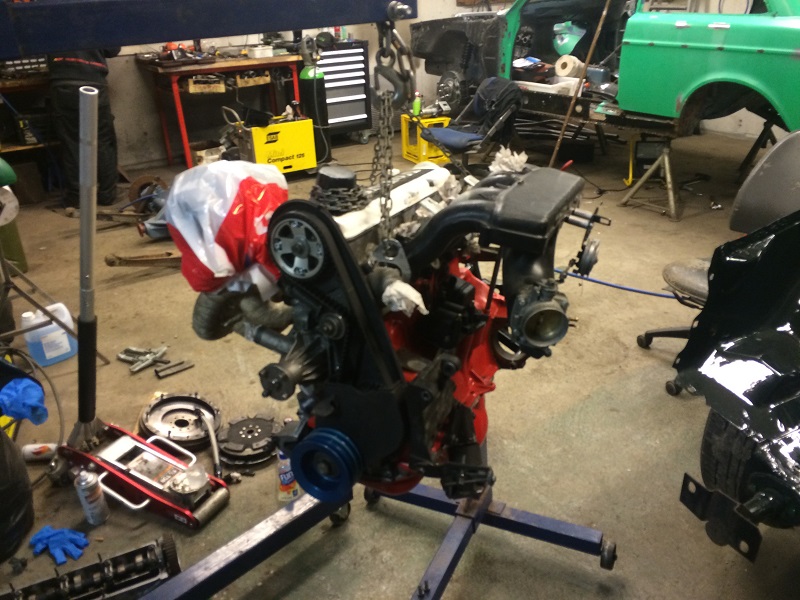

Motor har fått svinghjul, clutch, nytt lager i bakkant på veiva, girkasse.

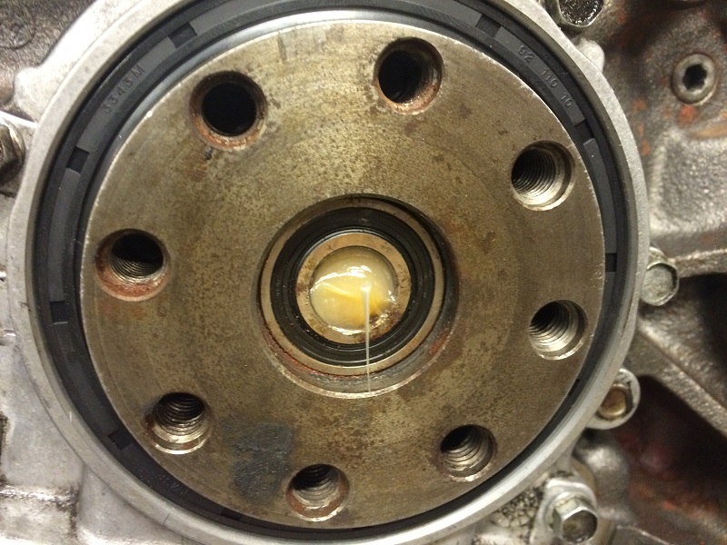

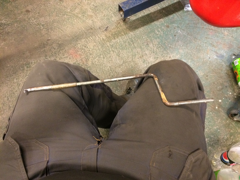

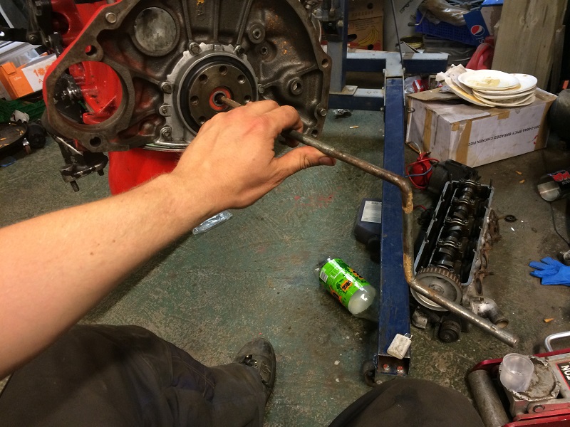

Drev å skulle bytte lager i bakkant på veiva. Har alltid brukt fett og en bolt med tape på for å presse ut lageret. Det fikk jeg ikke til å funke.
Mr.Nilsen fant ei gammal jekkstang og kappa litt. Da fikk vi noe å dra ut lageret med.
Kåpa mellom motor og kassa glemte jeg å sette på før kassa. Den passa veldig dårlig. Jeg har bygd om bunnpanna litt så der var det dårlig med plass.
Nå sitter motoren i bilen :D Kassa er bolta fast i tunellen.
Motoren endelig tatt ut av bukken.

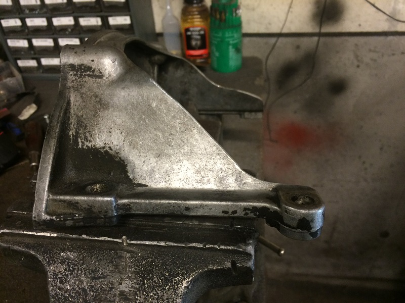

Måtte modifisere litt hitterst på kragen. Andre siden fikk seg en runde med vinkelsliperen når jeg bygde om bunnpanna.

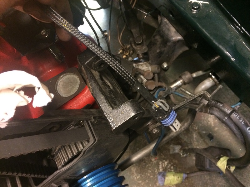

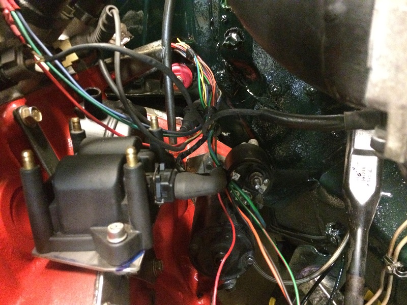

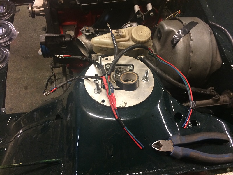

Har fått koblet alle ledninger dit de skal og dratt resterende inn i bilen. Ble ikke så jeg klippet de og lagde nye kontakter.
Var ikke helt fornøyd med hvordan dyseledningene var, så har begynt å ha på ny strømpe. Vet ikke hvordan det blir men det finner jeg ut i mårra :D

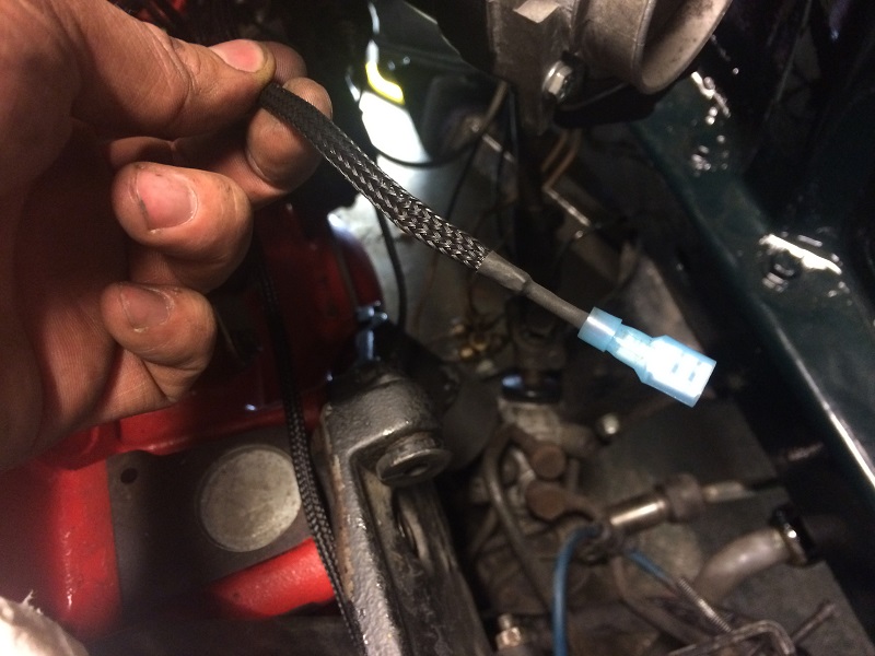

De plastikkrøra er litt stive. Så bytter de ut med pyntestrømpe.
http://forum.vccn.no/img-dump/2015/08/1709.jpg
Pyntestrømpe på plass.
Hvordan jeg gjør det i skjøten i midten er jeg ikke helt enig med meg selv enda.
Må finne på noe. Evt så blir det å klippe de lenger ned og lage nye ledninger som går opp til dysene.

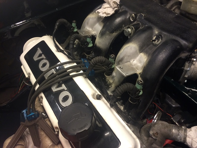

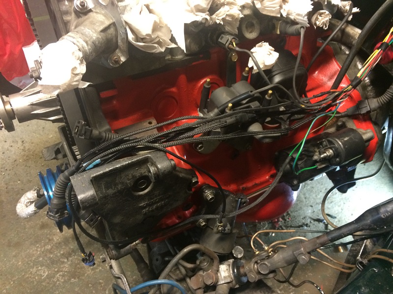

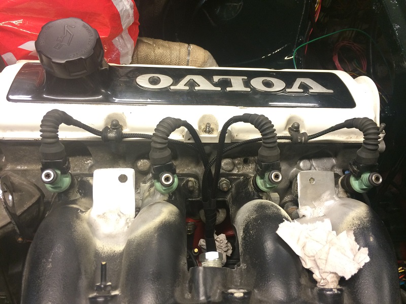

Var ikke helt fornøyd med hvordan ledninga til dysene så ut, og hvordan de lå så jeg gjorde oppat hele greia.
Klipte ledningene og lodda på nye som var litt lengre.
Ble mye bedre og penere :D
Tredde også på sånn pyntestrømpe på de fleste kabla.

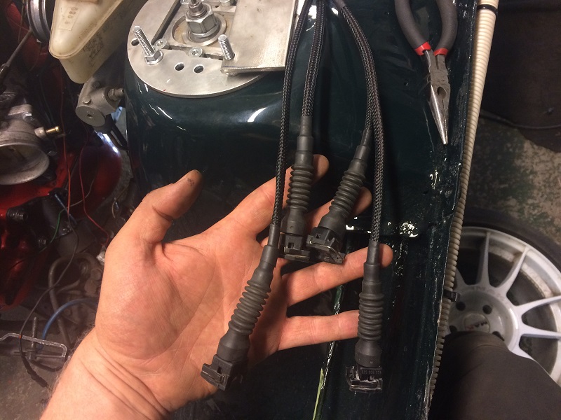

Hack it off..
http://forum.vccn.no/img-dump/2015/08/1769.jpg
Lodde på nye kabler.
http://forum.vccn.no/img-dump/2015/08/1770.jpg
Ferdige.
