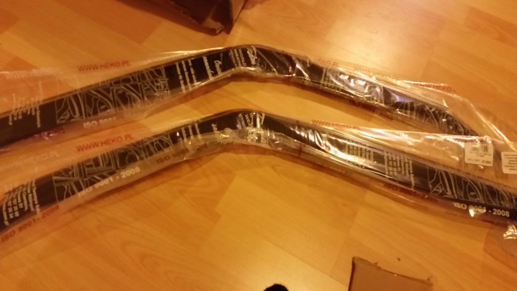

Vindavvisere fremme :D

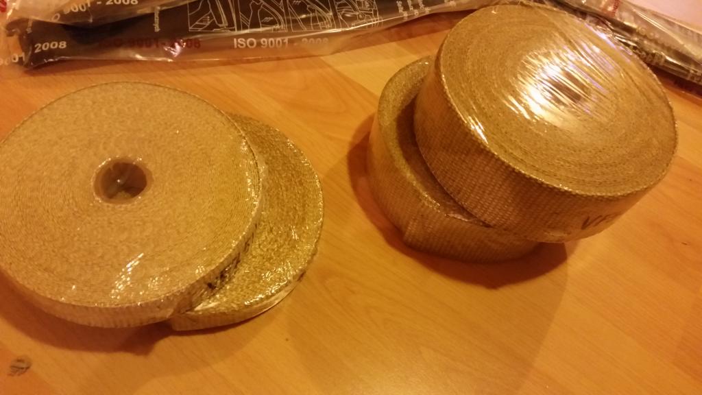

Eksosbandasje er jo fint å ha :D

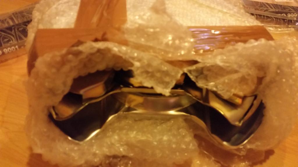

Bestilte ny oljetrykksensor siden plasten på den som står på motoren er litt shabby, litt kobberpasta og lager til mellomakslingen som er i blokka (1 lager på bilde, men kom litt fler enn d ;) )
