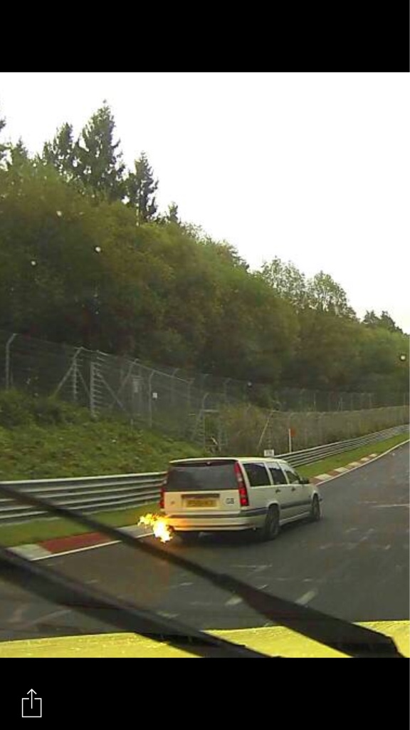

Kan bygge banebil av den da, litt flammelakkering, luftinntak og bredding og sånn, og få originalmafiaen (inkl. meg selv...) etter seg ;)
Et minimumskrav i så fall:
http://forum.vccn.no/img-dump/2016/10/2.png
Flamme ut potta :P
Hadde jo vært gøy å latt "patinaen" være, og møtt opp på Rudskogen med verstingmotor og kjørt fra de fleste [emoji14]
