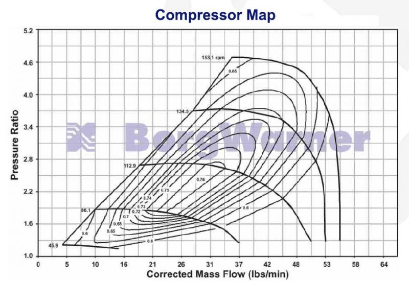

Jeg vet ikke når du gir full gass her, men det ser ikke ut til at det skjer noe særlig før 4000 o/min. Dette er ikke den glimrende turboen sin feil, men TYPISK for alle motorer med 531 toppen.
Håper at fremtiden skjenker deg en portet 530 topp med store eksosventiler sammen med T5 kammen. :D

Han sier jo sjøl at han enda ikke kjører noen form ladetrykk styring Batland . Du må jo gi oppsettet en sjanse før du kan komme med de påstandene.
Som en av få har jeg mast på 530/531 problematikken i årevis. Noen har lyttet, byttet topp, prøvekjørt og så, helt uoppfordret sendt undertegnede en PM om hvor overrasket og hvor fornøyd de har blitt med resultatet. Egne erfaringer og slike tilbakemeldinger gjør forskjellen til ett faktum og ikke bare en påstand. Finner humor i at profiler i miljøet i de siste har postet det samme om disse toppene.
Skal ikke bruke tid på å diskutere det, men en video av ladetrykkmåleren (full gass på 4. gear.) samtidig som turtall blir opplyst vil vise sannheten. Jeg mener at det er helt uaktuelt at en glimrende EFR7064 ikke våker før 4000 o/min., noe jeg tror du vet.

Er enig mye du sier Batland, vi er nok mer enig enn mange skulle tro. Men jeg syns det blir feil å komme med de påstandene du gjør før "oppsettet" en gang er ferdig testa.
