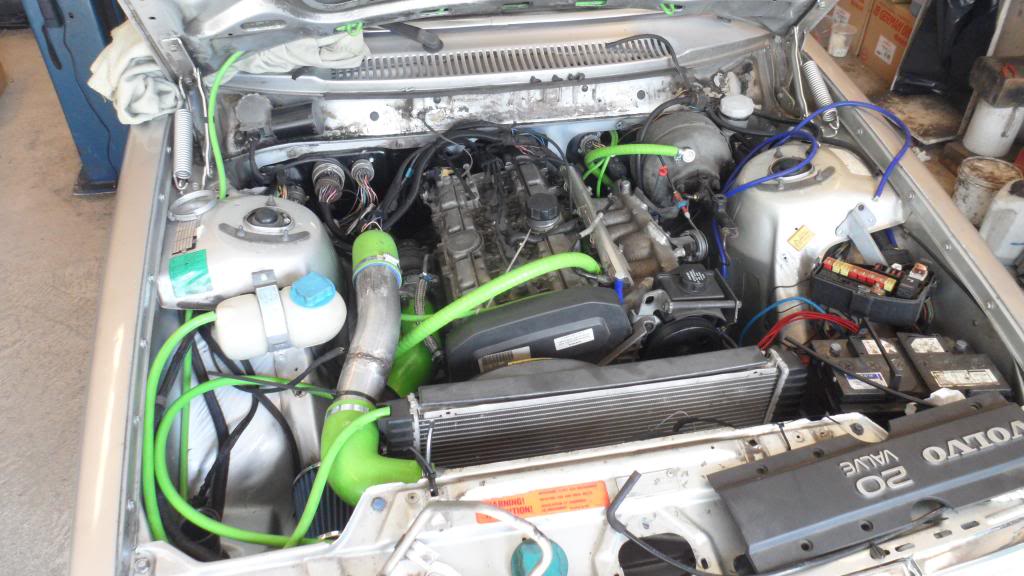

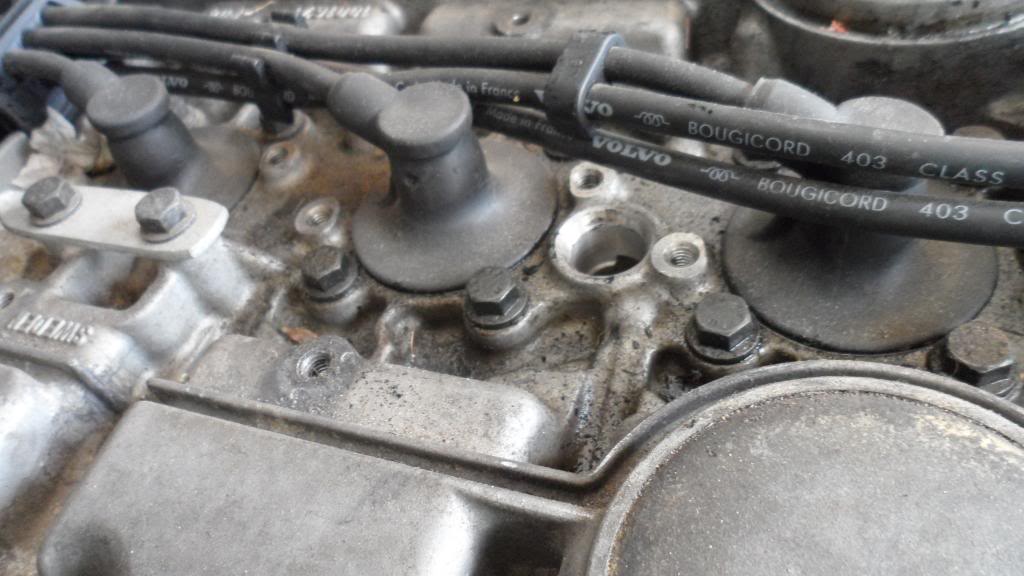

men kan noen hjelpe meg med et spørsmål jeg har: hva er dette hølet i topplokket til og hva er som skalkobles inn der, kan jeg koble inn catchtank? har ikke noe og si forhold til den andre org ånding systemet som sitter på t-5 org? dårlig til og forklare.
http://forum.vccn.no/img-dump/2013/08/1382.jpg
http://forum.vccn.no/img-dump/2013/08/1383.jpg
Skal sitte en "frostplugg" nedi der...
Har inte nå å si det hullet. Om du legger merke til det når du har av toppdekslet, så blir det pakningsguffe rundt heile hullet:)
Da må du evt frese ut noe under toppdeksel/oppå topp. Er helt flatt under hullet.. Om du sjønner.
tøft prosjekt, men fyfan for noen fæle slanger.. :p trur du hadde fått mere sleeper look med svarte men:p stå på!

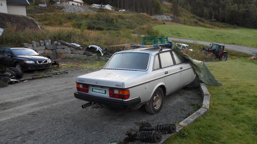

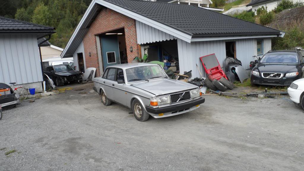

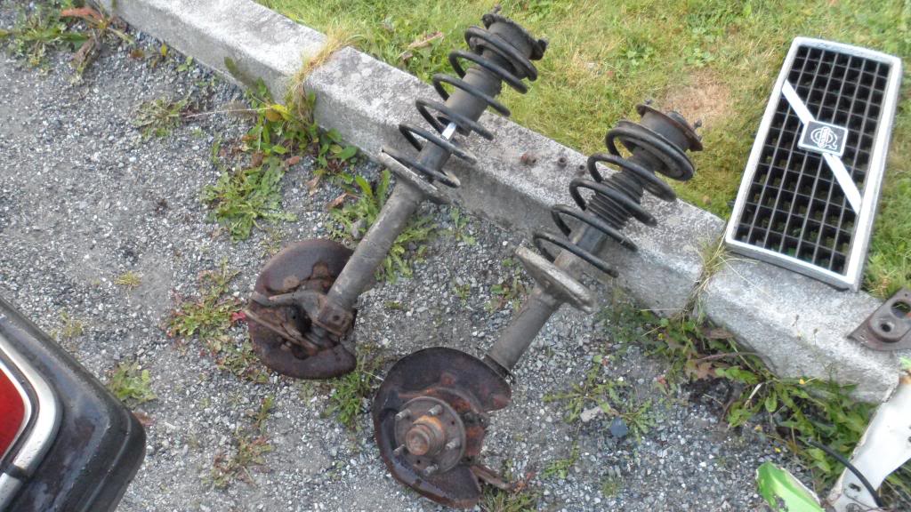

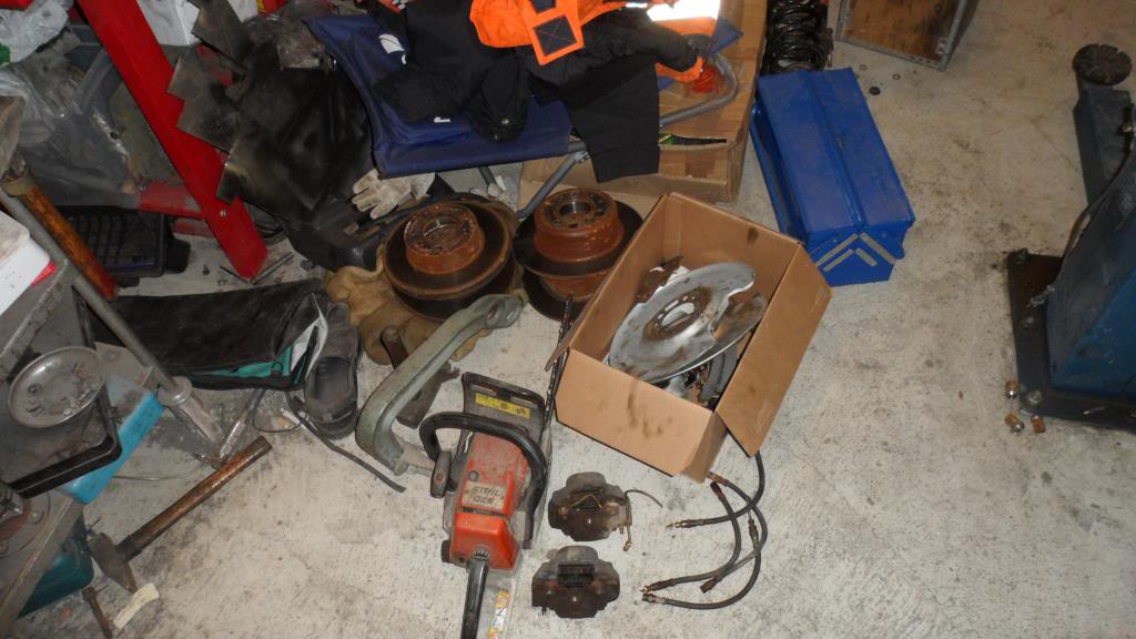

Har fått tak i bremser nu! men er mye andre biler i garasjen så forhåpentligvis montert dem samt fjører så snart som mulig. som ble kjøpt av turbohavari/ en reddende engel!!
litt bilder:
http://forum.vccn.no/img-dump/2013/09/79.jpg
http://forum.vccn.no/img-dump/2013/09/80.jpg
http://forum.vccn.no/img-dump/2013/09/81.jpg
http://forum.vccn.no/img-dump/2013/09/82.jpg
http://forum.vccn.no/img-dump/2013/09/83.jpg
http://forum.vccn.no/img-dump/2013/09/84.jpg
fått på like ølkasser ;)
http://forum.vccn.no/img-dump/2013/09/85.jpg
nå har jeg niskrudd litt så bremser og fjører på plass. skal få laga filmidag og kommer bilder idag :)

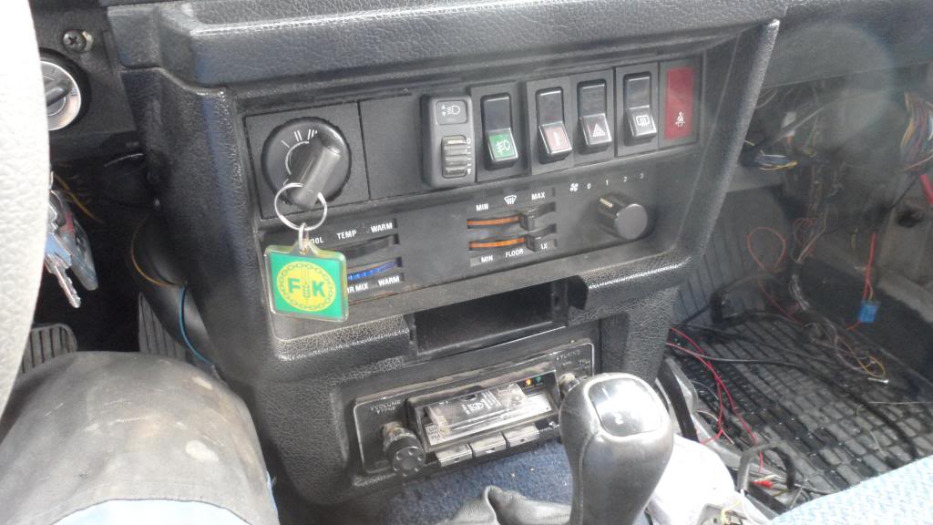

har fått litt problemer med at den fjusker og at bensinpumperele lager en forferdelig lyd inne i bilen.
http://forum.vccn.no/img-dump/2013/09/418.jpg
http://forum.vccn.no/img-dump/2013/09/419.jpg
http://forum.vccn.no/img-dump/2013/09/420.jpg
http://forum.vccn.no/img-dump/2013/09/421.jpg
http://forum.vccn.no/img-dump/2013/09/422.jpg
http://forum.vccn.no/img-dump/2013/09/423.jpg

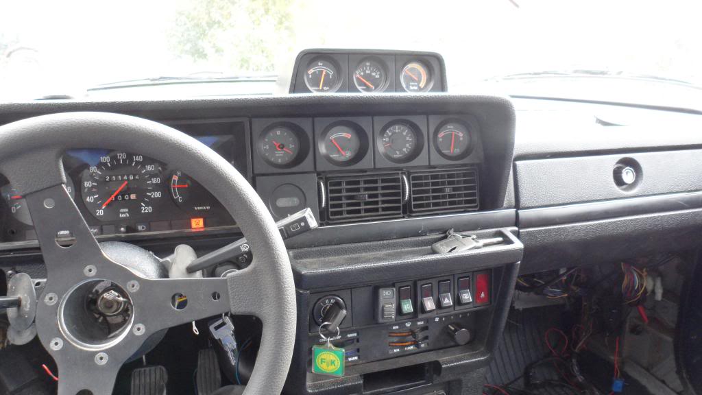

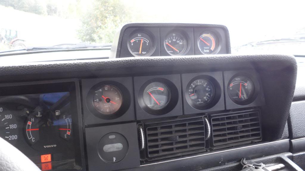

kasettspelar :)
http://forum.vccn.no/img-dump/2013/09/424.jpg
