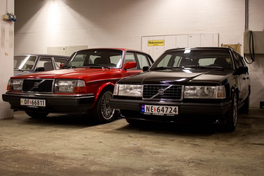

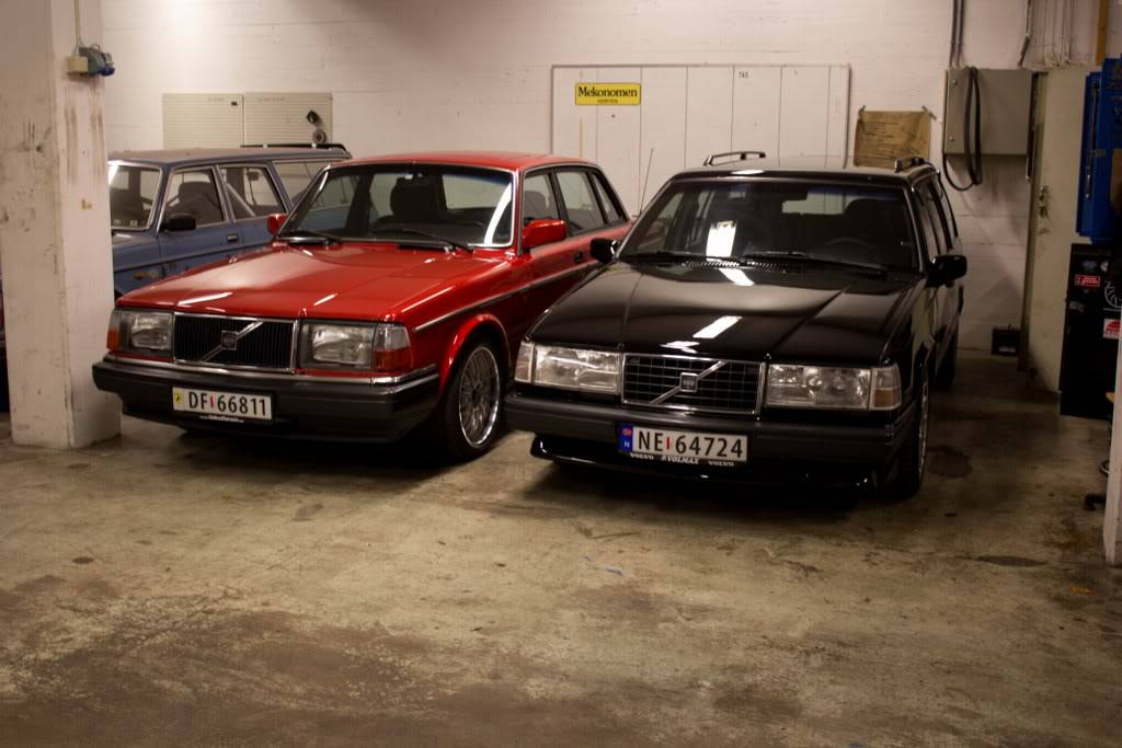

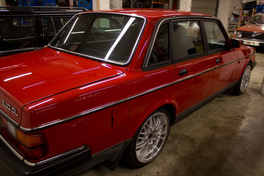

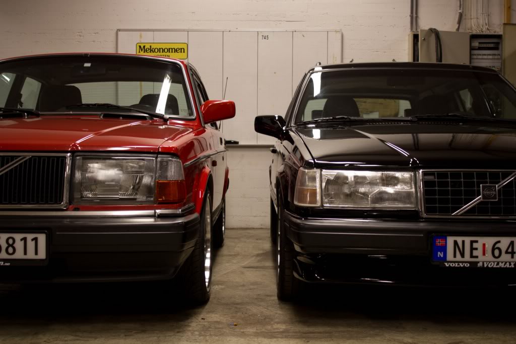

240 ble vasket og parkert for vinteren idag.
- Stjärnagloss Hjul 1:5 (felgrens)
- VP orange prewash 1:10 (avfetting/prewash)
- Stjärnagloss Tangerine Wash & Gloss i skummer og i bøtta
- Grønn chenille mitt
- VP Giant Plush Microfibre Drying towel

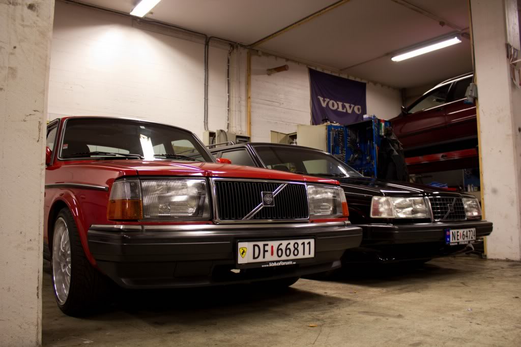

940 som står ved siden av er Martin.S sin.
den 240'n din ser jo nesten ny ut :p
ser ut til å og få en fin vinter den :)
Hei :-) Lest igjennom hele tråden nå! Liker veldig godt utviklingen her ja! bra du skiftet til tevoline felger! ble 10 ganger bedre enn di første du hadde!! ;-) utrolig bra vedlikeholdt og tatt vare på! respect! :-D
lekkert:)
Der står den tørt og fint ja :)
Helt sykt hvor blank den er da!
Ønska jeg hadde slik plass til lagring også..!
Har greit med selskap 240n der også ser jeg :D
Nå var det godt å få de inn Øyvind. Flotte bilder. De ligger i tråden min nå også;)
Fy flate biln din var noe godt polert og vasket :D Tror alldri jeg har sett noen som har vasket så gundig og vedlikeholdt pakninger så godt som du har på din 240 :) På tide å gjøre noe med førerdøra snart? :)
Takk for det. Viktig å holde den ren og istand :)

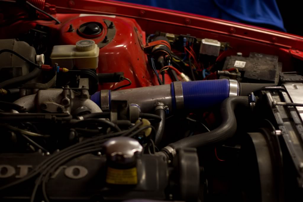

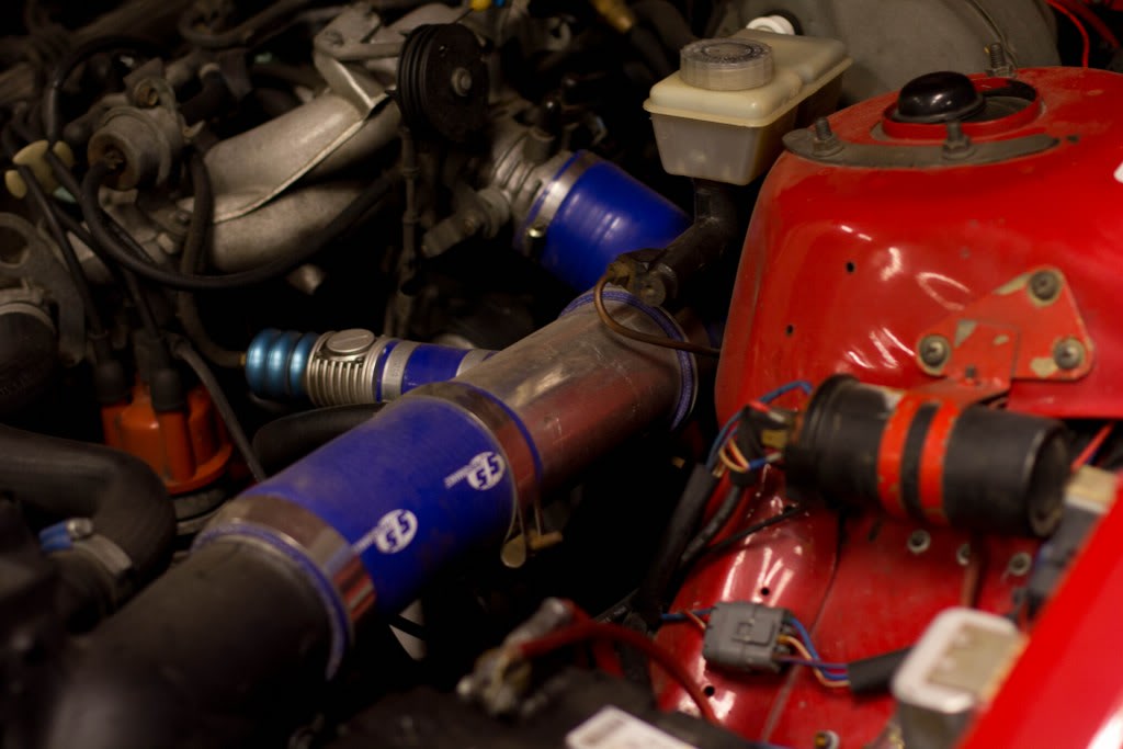

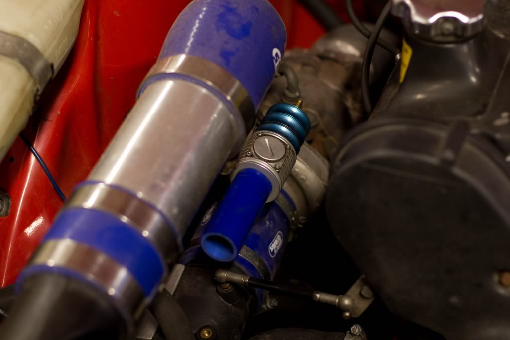

Igår begynte jeg med å flytte dumpventilen.
Har allerede bygget den om til resirk, men pga misstanke om at lufta har for lang vei (har problemer med at motor stopper noen ganger etter pådrag eller etter jeg har gitt gass) så skal jeg flytte den til andre siden.
Det vil også se litt ryddigere ut når den står på høyere siden isteden.
Tok noen bilder av det støvete motor rommet mitt før jeg begynte.

Og her er den nye plasseringen. Her skal det gå et rør med en 90 grader som går opp i høyere trykkrør.
Skal også lage et varmeskjold rundt ventilen.

Har nå tatt noen mål og tenkt på hvordan dette skal være. Nå gjenstår det bare å lage de nye trykkrørene.
Skal i denne omgang gå for lakkerte rør (silke matt) i stål isteden for alu. Dette er pga jeg tror dette blir penere (står mere i stil til resten) og det er også lettere å holde pent.
Ny update og bilder kommer når rørene er laget, lakkert og montert :)

Og som du sier, vil nok se ryddigere ut på høyresiden ja:)
Får håpe dette løser stoppe problemet Øyvind. Så får vi prøve å ta en kveld å lage disse røra.
Jeg har trua Øyvind! Det blir en ryddig og smart løsning. Fin slange du har fått deg. ;)
