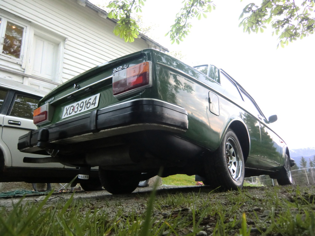

Eg skule jo feira 35-årsdagen på fredag med vask og polering, eg rakk berre å vaska han, so kom da regn, men no står han og skin heima på tunet:D

So var det vaskinga då
http://i1226.photobucket.com/albums/...8/CIMG0577.jpg
Det hjelpte no ein del det og:p
Og her er resultatet:)
http://i1226.photobucket.com/albums/...8/CIMG0605.jpg
http://i1226.photobucket.com/albums/...8/CIMG0619.jpg
Eg smørte på nåke greier på gommien på støtfangarane og, det gjorde seg veldig.

Bilen ble skikkelig fin og blank! Kul farge også. :-)
Jau, takk:)
Det hjelpte veldig ja. Eg tok litt lakkrens nåken plassarog voks på heile bilen, og han vart betydeleg blankare av det. Eg skulle ønska han var lika strøken i virkelegheten som på bilda. Det er mange småskadar i lakken, men heldigvis lite rust. Lakken er ganske sleten og virkar det som, so han treng litt voks av og til for å ikkje bli verre.
Eg brukte berre billige ting til å polera han men det vart bra likavel, om det ikkje ser heilt perfekt ut kan eg leva med det, men eg vil jo at han ska vera blank og fin, og i alle fall ikkje rusta. det er det viktigaste.
Fargen vart fin no når eg polerte han ja, og so er det jo litt artig at bestefar kjøpte ein identisk bil på slutten av 80-talet og hadde han omtrent fram til 1996 eller 97.
Lakkrens/rubb og rubb ned hele bilen ett par ganger og til slutt polere opp.
gjør underverker for lakken :)
Det skulle eg gjerne gjort viss eg hadde hatt tid til det og sånt, og so er lakken so tynnslete mange plassar, det blir vel ikkje nett bere av rubbing g sånne ting vel? Eg må innrømma at eg ikkje har so mykje greie på detta:p
