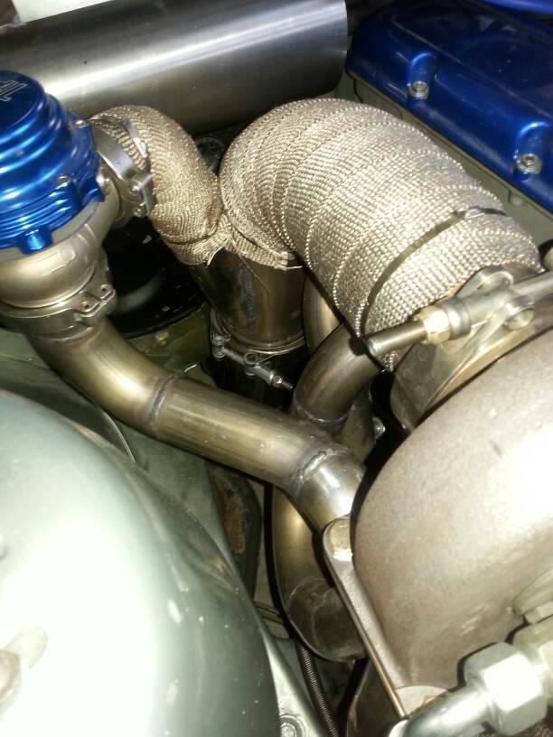

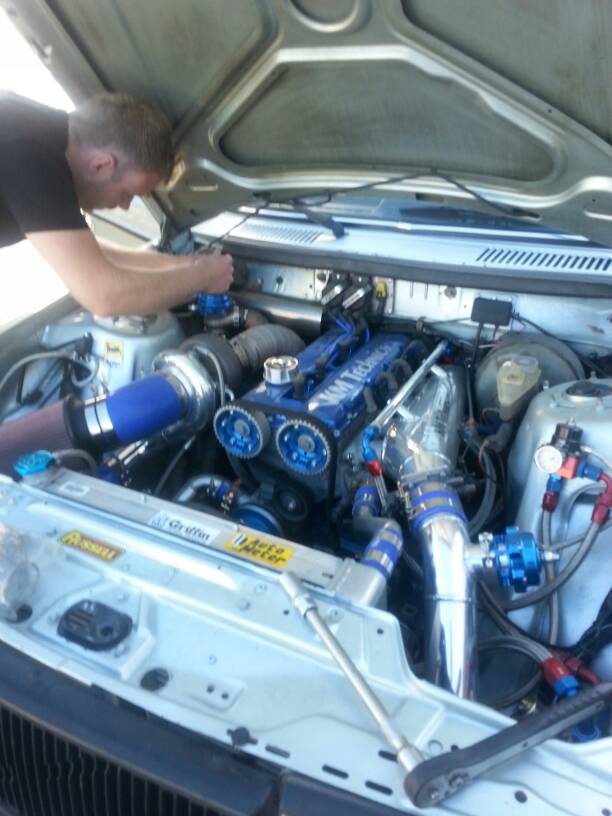

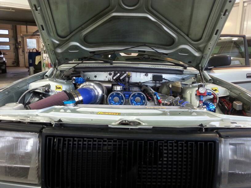

Hvert ute å gatemappa på ca ein bar. Safe tenning å slapp wastgatefjer å alt funke sålangt uten problem.
Ska bytt wg fjer å i dynon 13august. Vart meget fornøygd kos ting er no. Synd ikke myranes racing kan send ut bestillingan så fikk ny fjerbeinan.

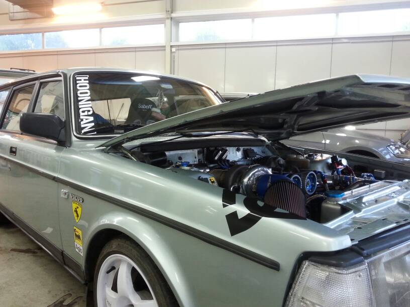

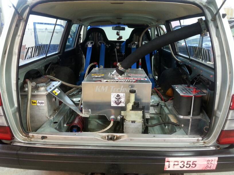

Drit rått!:D Bagsjerommet såg skikkeleg gromt ut, har du tørrsump og?
Kor mykje er det du håpar på og bremse?
Ser forresten det manglar bur i vogna di:p Planar om det?
Du deler da bare filmen vka photobucket eller youtube :)
Blir orginal bremser å uten bur i år fer å få litt xtra spenning, blor første turn får både bil å sjåfør så blir vel å ta det litt me ro. Tørsump ja. Bremsing 13august å så kjøre vi til acr 14august:-D

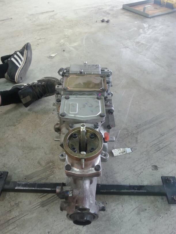

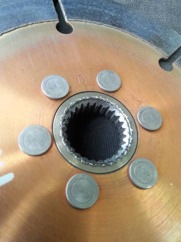

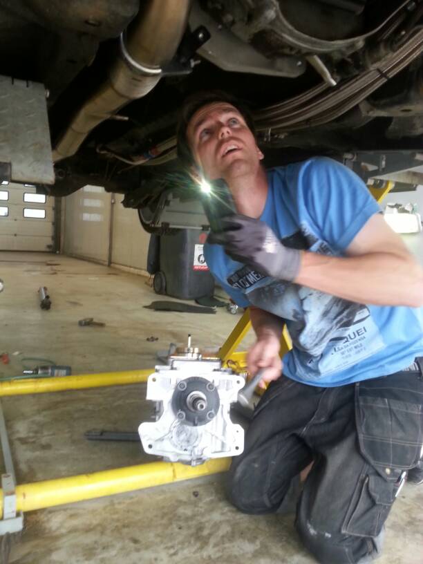

Ble plutseli mye rare "nye" lyder å umuli å få i gir.
Vise seg at aksel har ikke hvert helt igjennom chlutsen. Så ikke hadd fult inngrep på siste lameln.
Så må få dreid ny hylse til utløserlagre å målt opp. Så blir det ut å kjør igjen
Girkassa må vel kom nærmere motorn da for å få mer inngrep. Eller tenker jeg feil....
Tko 600. Bare å bestille lengre inngående på kassa. Ikke dyrt.

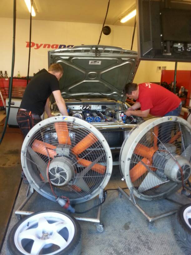

Det stemmer usikker om vi dreie av adapterplata eller kos det bli. Men det ordne seg. Dyno neste onsdag:-D

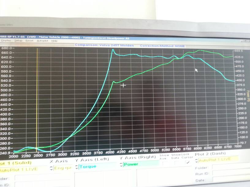

Ikke for å være "kuk", men peaken har du lite nytte av, så det er vel strengt talt 660Nm som er maks :) Ikke at det går noe dårlig da, altså :p
Det spinner nokk uansett:p grattis med gromme tall :)
