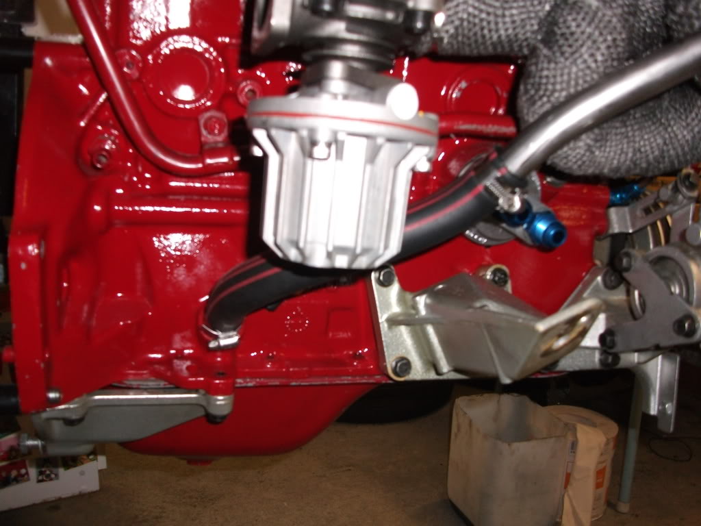

Har ikke fått satt inn motoren, pga har hatt problemer med bruksbilen så har skrudd litt på den, hadde ute alle dysene og fikk dem overhalt og flowtesta på diesel verksted, også har jeg bytta glødepluggene. Men nå er den på svev igjen så har vært nede hos volvoen er tur:
Oljeretur ferdig:
http://forum.vccn.no/img-dump/2011/04/1317.jpg
Kompis som har bøyd til ett 1/2" syrefast rør og sveist på flens.
http://forum.vccn.no/img-dump/2011/04/1318.jpg
Så en 19mm oljeslange fra Tess i bunnen.

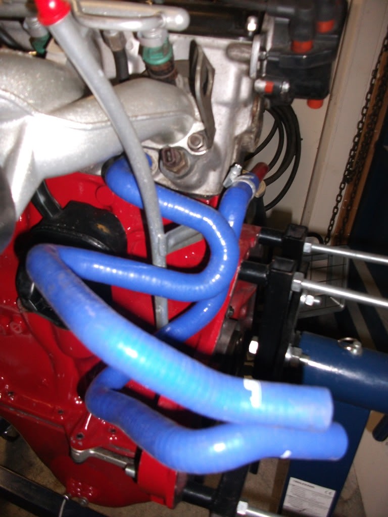

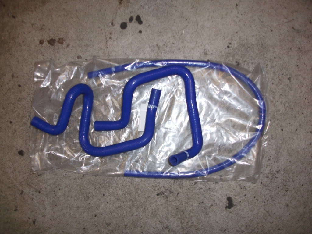

Måtte ha noen skikkelige slanger til kjølevannet:
http://forum.vccn.no/img-dump/2011/04/1319.jpg
Visste ikke helt åssen de skulle stå siden har ikke de orginale, men tror det må bli sånn:
http://forum.vccn.no/img-dump/2011/04/1320.jpg

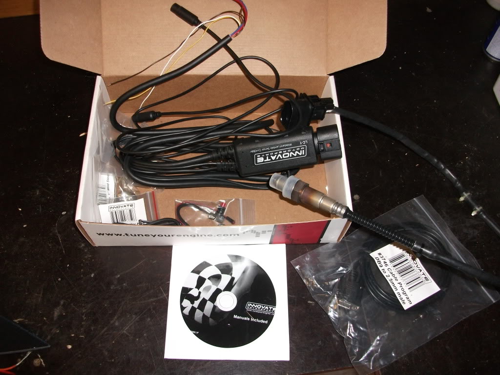

Innovate LC-1 bredbåndslambda
http://forum.vccn.no/img-dump/2011/04/1321.jpg
http://forum.vccn.no/img-dump/2011/04/1322.jpg

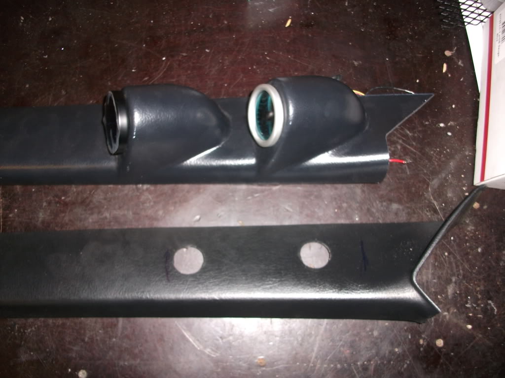

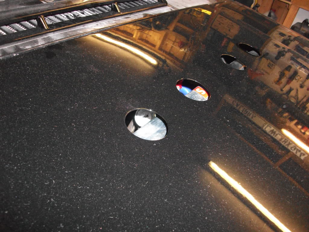

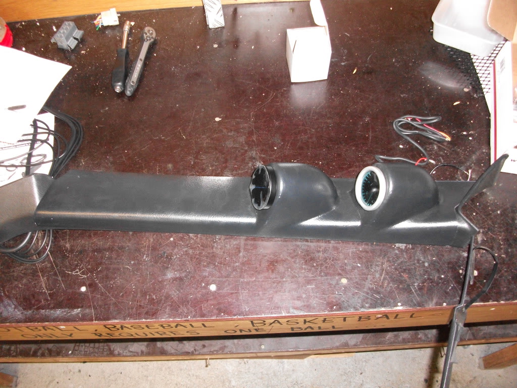

Laga hull til kabler/slange i a-stolpe dekselet
http://forum.vccn.no/img-dump/2011/04/1323.jpg
Så skal det andre dekselet limes oppå der, må bare få kjøpt noe svart Tec7.
http://forum.vccn.no/img-dump/2011/04/1324.jpg

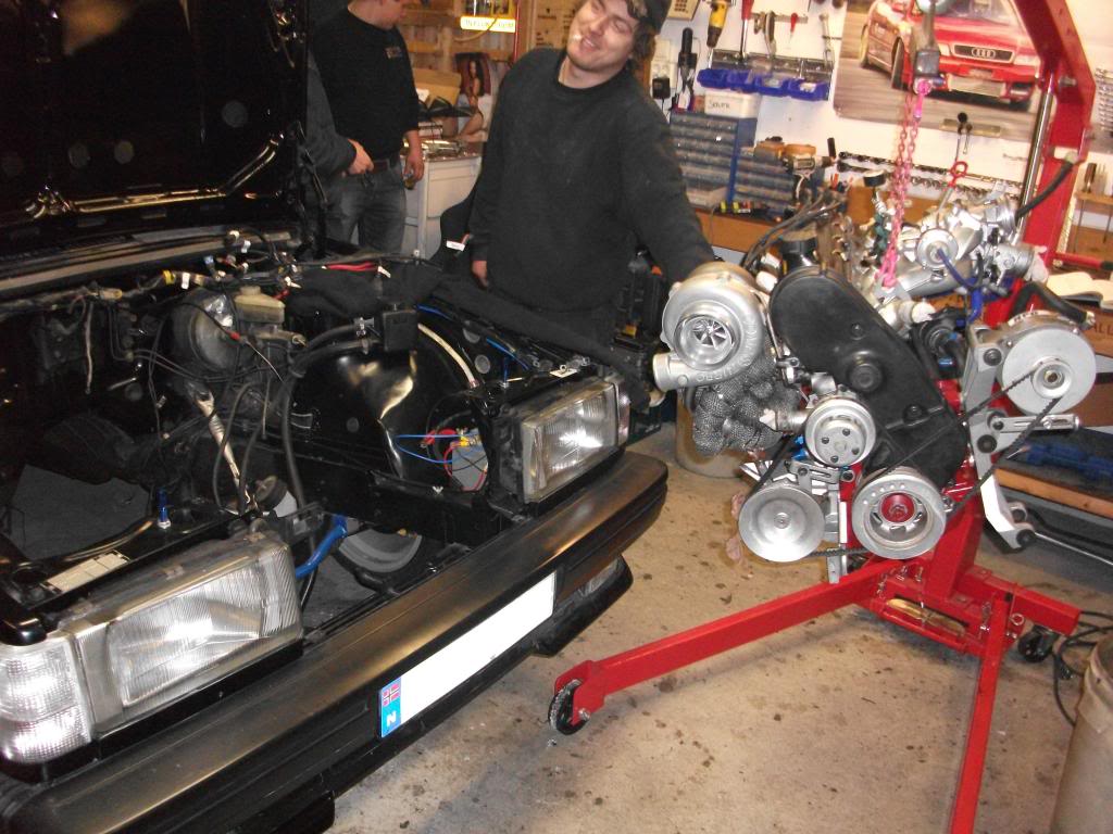

Til helga har jeg fått låne elefantbukk og en kamerat skal bli med å løfte oppi motoren :)

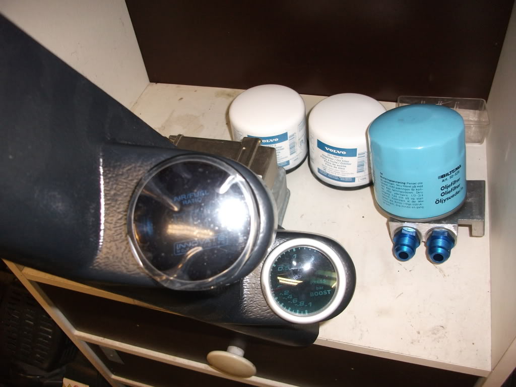

Ser du har satt på filterflytter på blokka, men koblingene på den er vel til oljekjøleren? Så da er spørmålet mitt: Hvor fanken kobler du da til filteret`? :P hehe
Forover i tråden ser du det, men
SE HER :) blir an10 koblinger og slanger på alt av olja

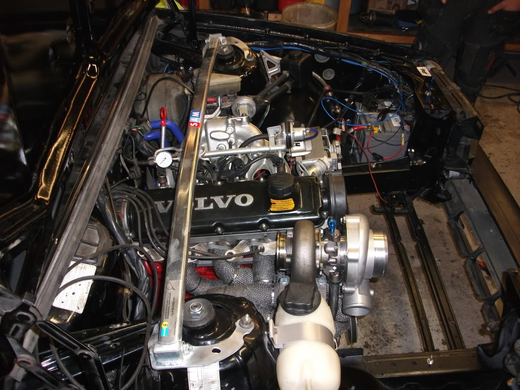

Kan se trykklokka til bensinen og tårnstaget gjennom luftehullene:
http://forum.vccn.no/img-dump/2011/04/1504.jpg
http://forum.vccn.no/img-dump/2011/04/1505.jpg
http://forum.vccn.no/img-dump/2011/04/1506.jpg
ser da meget bra ut dette! litt lednings rot, men det fikser du sikkert opp i :)
El nettet er ikke ferdig koblet, derfor det er rot vettu.
Må gjøre om på coil ledningene også for å få plassert coilen på torpedoveggen.

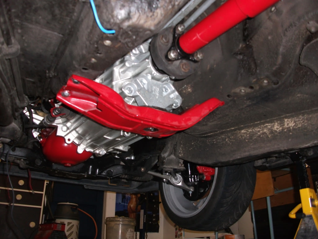

Sjekka at alle reimhjula stod på merkene sine, satt reimhjulet på veiva på 0 og oppholdet i svinghjulet på starteren, montert svinghjulssensor. Så gjenstår det bare å sentrere sinterlamellen og montere trykkplata, stramme 25nm med locktite. Også sette på girkassa, mellomaksel og girspak :)
Da var M90 kassa med spakstell og det hele også i, med 6-pucks sinterlamell og 763 trykkplate! bilder kommer!
http://forum.vccn.no/img-dump/2011/04/1651.jpg

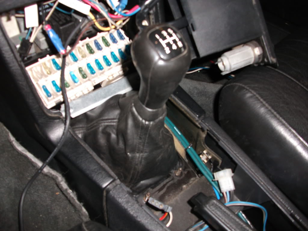

Girkasse montert, syns det ble tøft med rød travers og mellomaksel. Må bare lufte clutchen, aldri gjort før, så må en jo lære det og :)
http://forum.vccn.no/img-dump/2011/04/1652.jpg
Uvant med girskap igjen!! Myye tightere girskifte på M90 enn på M46 hvertfall. Gjenstår å montere div deksler her.
http://forum.vccn.no/img-dump/2011/04/1653.jpg
Har limt ferdig a-stolpe dekselet og laget utsparinger til å legge kabler/vakum slange i. Ble greit nok.

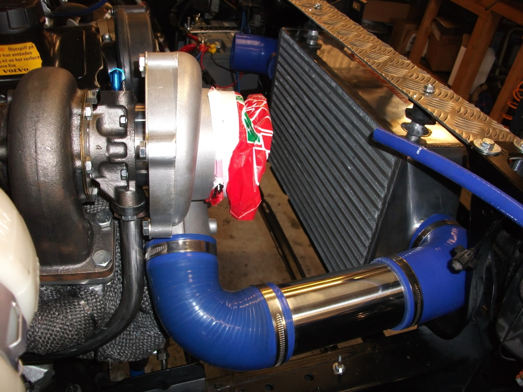

er på reisejobb i Oslo for øyeblikket så får ikke gjort så mye, men har fått montert intercooler og festet denne skikkelig, laget 3" trykkrør fra turbo til IC, også laget nye kabler til starter og dynamo fra batteri. Begynner å se litt greit ut :) må bare få laget noen fester til radiatoren, så er det å koble opp siste ledninger og montere trykkrør og silikonslanger, samt kjølevann slanger, lage downpipe, få inn chipper og dyser, koble til bredbåndslambdaen.. Fylle olje :) begynner å se fram til en oppstart nå etterhvert! Bilder kommer når jeg kommer meg hjem til kamera og i garasjen, dvs. i helgen!

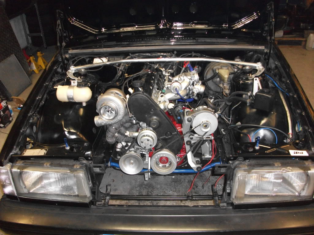

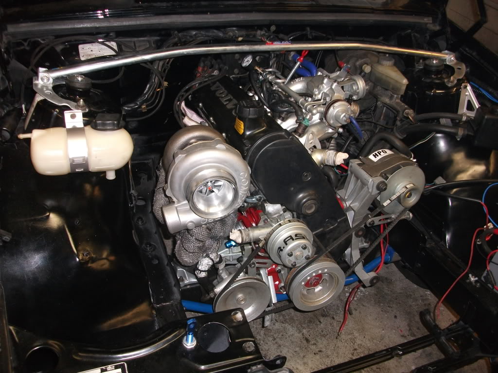

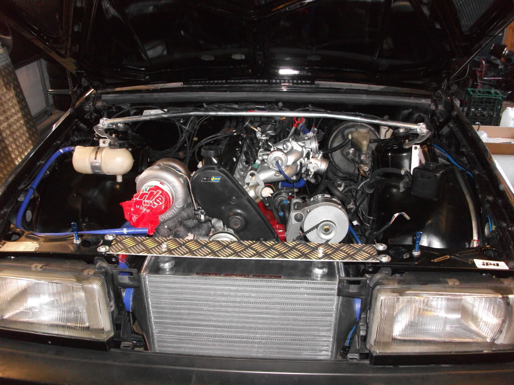

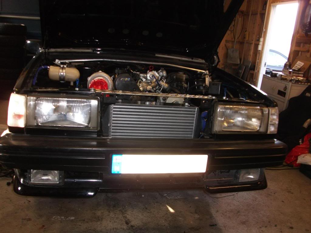

Litt bilder av åssen det ser ut nå..
http://forum.vccn.no/img-dump/2011/04/2248.jpg
http://forum.vccn.no/img-dump/2011/04/2249.jpg

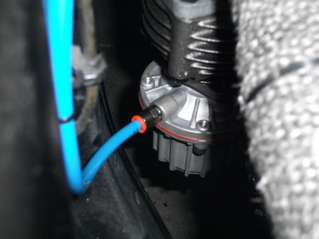

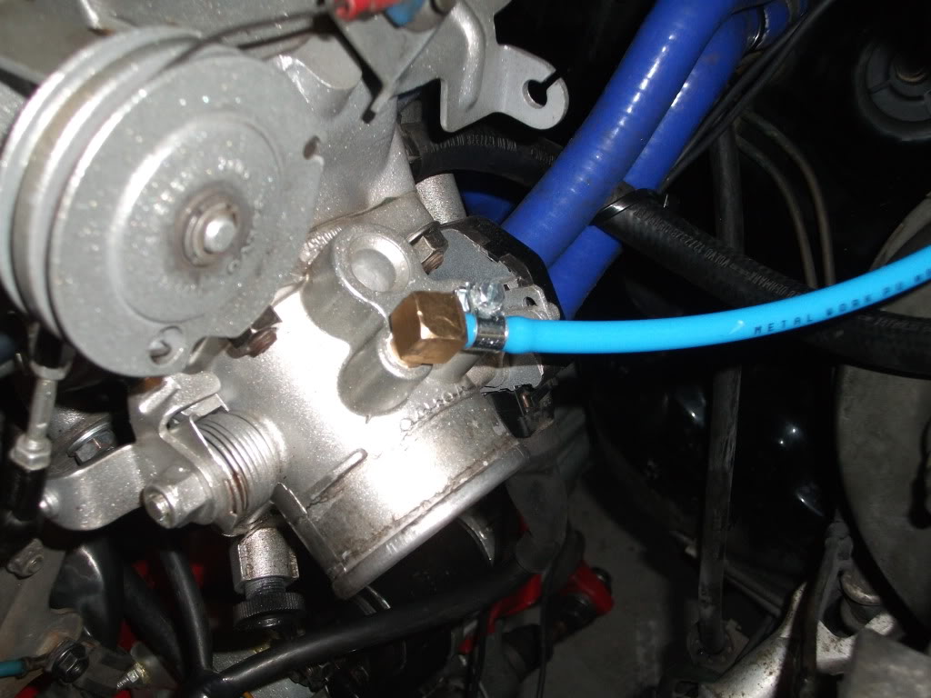

Koblet wastegate:
http://forum.vccn.no/img-dump/2011/04/2250.jpg
Koblet wastegaten til her på innsuget:
http://forum.vccn.no/img-dump/2011/04/2251.jpg
Påskeferie og reisejobbing gjør at det skjer lite for øyeblikket :)
http://forum.vccn.no/img-dump/2011/04/2252.jpg
Pent motorrom! :D
