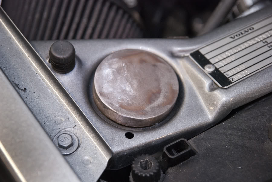

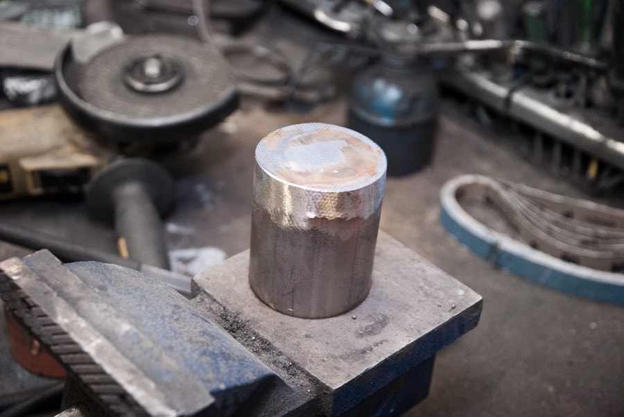

Legger opp litt detaljer fra dagens detalj arbeid. =)
Her er starten, og du har nok allerede tippet hva jeg skal til med her. =)
http://forum.vccn.no/img-dump/2011/10/2674.jpg
Nei, lager nok ingen kopp...
http://forum.vccn.no/img-dump/2011/10/2675.jpg

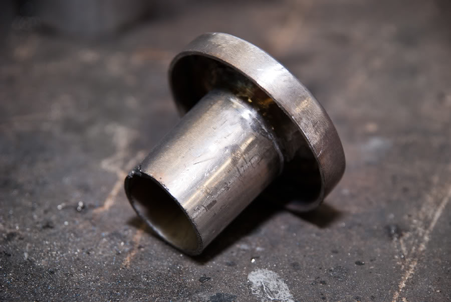

Nja, no begynner du å se hva det er...
http://forum.vccn.no/img-dump/2011/10/2676.jpg

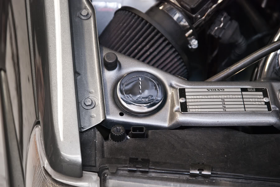

Ganske riktig... En kopp til å ha oppå spyler veske beholderen...

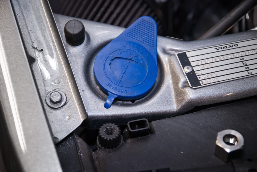

http://forum.vccn.no/img-dump/2011/10/2677.jpg
Slik så det ut før, ganske støgg....
http://forum.vccn.no/img-dump/2011/10/2678.jpg
og her et komplett resultat, fikk ikke symbolet helt sentrisk, og litt slik, men om det plager meg, så lager jeg bare ny. =)

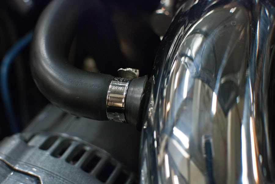

Begynner å se bra ut, men masse mer som skal gjøres. Kan også si at jeg har byttet alle slange klememr og høyglans polert de og te syrefaste. =) Alle detaljer monner. Jeg venter fortsatt på beholderen og silikon slangen...

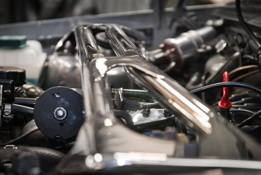

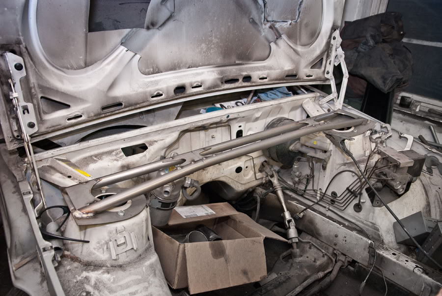

Ja, er i gang med noe nytt, prosjekt fjærbenstag, måtte jo komme en dag. :D Kan innlednings vis si at her er det kun brukt vinkel kutter og båndsliper, ikke noe vannskjæring eller plasmaskjæring osv.... Hullene som er i disse platene er faktisk skåret ut med vinkel kutter.... alt går... :D
http://forum.vccn.no/img-dump/2011/11/1436.jpg
Det går nok sikkert litt fort dette, men her har jeg montert staget på en annen bil jeg har.... for å bruke den som en slags sveise jigg. :D

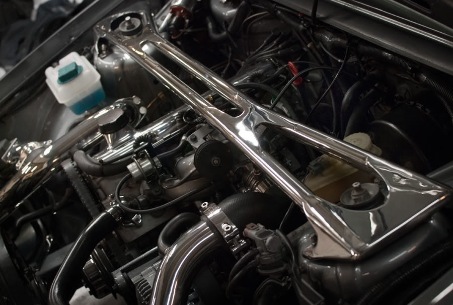

Så er bare plutselig staget mer eller mindre ferdig... Hehe... det har tatt veldig lang tid og polere dette opp, og jeg er langt fra ferdig med det, det er en del jobb igjen enda.... men ikke noe annet enn det kosmetiske.
http://forum.vccn.no/img-dump/2011/11/1438.jpg

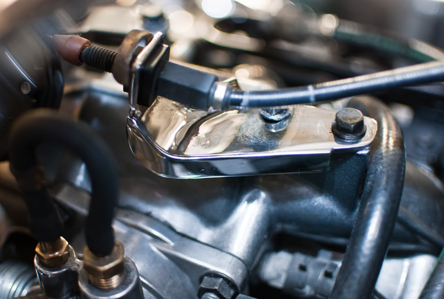

Underveis i prosjektet så jeg for meg at brakketten til wire holderen kunne bli et problem, vel vel, jeg lagde den og på nytt i syrefast, no har det nok vist seg at det ikke var nødvendig, men no e det no gjort. :D
http://forum.vccn.no/img-dump/2011/11/1439.jpg

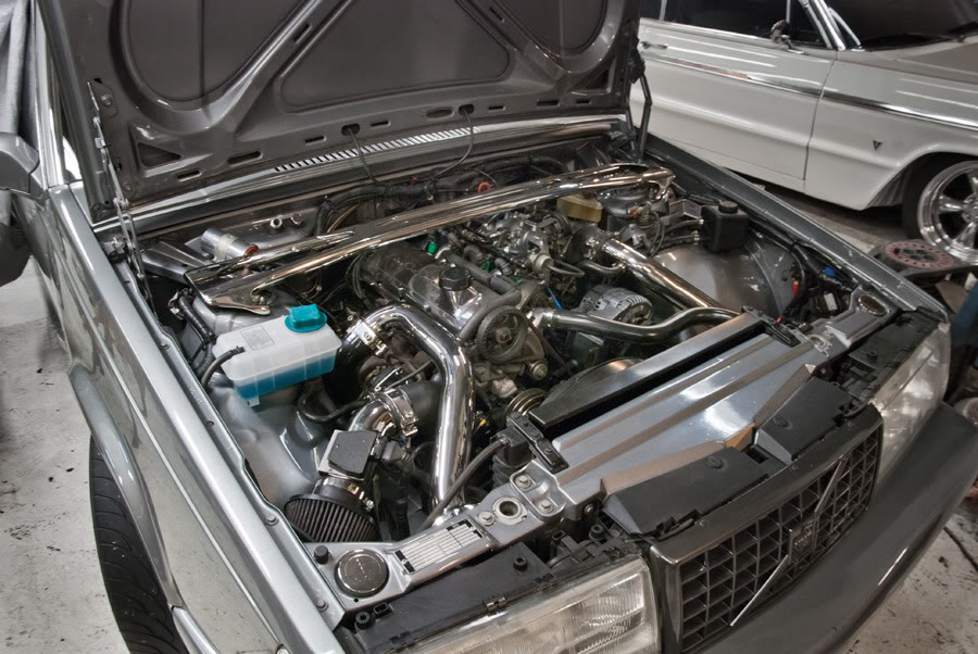

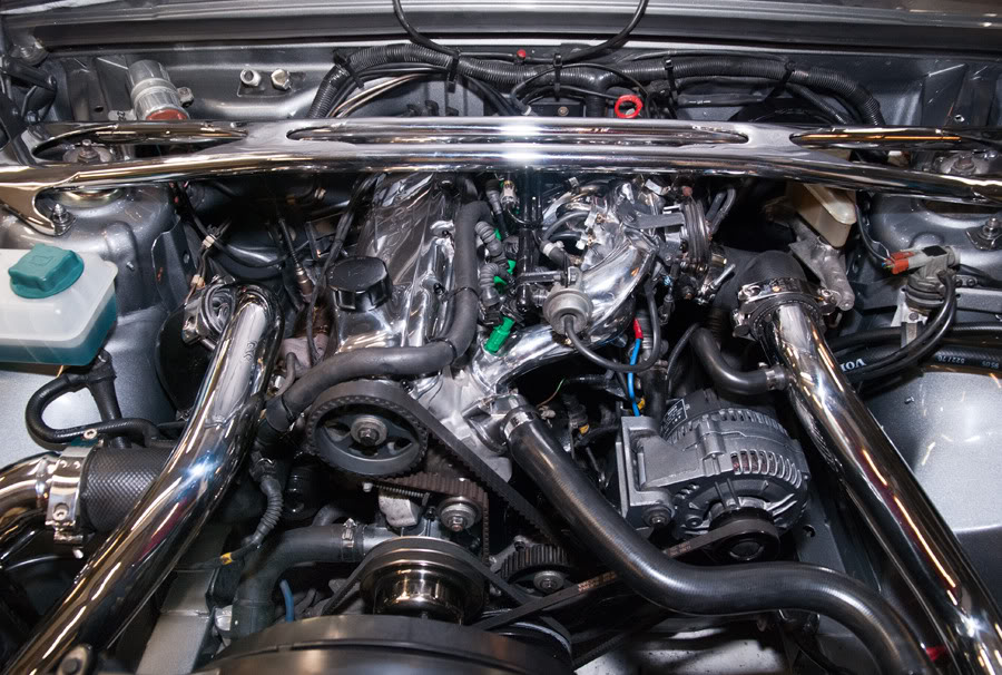

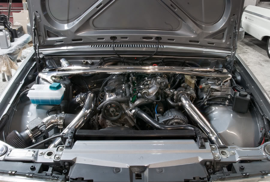

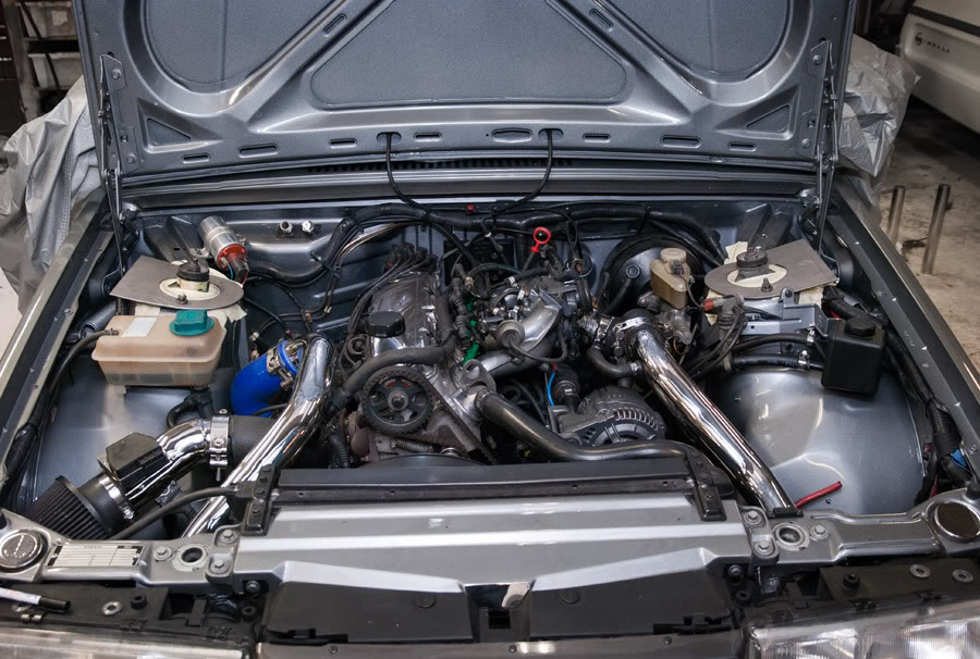

Så kan vi se at det er kommet ny ekspansjons tank, og den forbannade blå slangen er endelig vekke. =) En annen ting er at jeg har også laget enda et lokk tilsvarende som det jeg har på spylerveske beholderen på andre siden. =) Jeg har også laget en syrefast plate der hvor panseråpneren er.=)
http://forum.vccn.no/img-dump/2011/11/1441.jpg
Videre er også alt av klemmer i motorromet byttet ut i syrefast og polert opp...
http://forum.vccn.no/img-dump/2011/11/1442.jpg

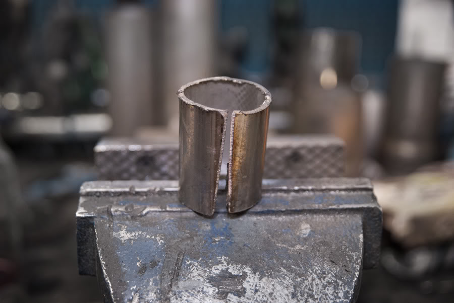

Det ble nevnt at Servopumpe beholderen mått bygges i syrefast, hehe... ja, eg var egentlig alt i gang den gangen det ble nevnt. Men det er faktisk ikke bare bare å lage en slik beholder, den største oppgaven er å lage påfyllings lokk, Å lage den biten er gitt til en god venn, han skal frese ut et nydelig lokk til meg, med lufting og slik. Den er ikke helt ferdig, men i motsetning til å ta bilder, så filmet jeg litt prossesen, siden det er MANGEN som spør hvordan jeg gjør det med høyglans polering.
Her er det litt viktig å følge med på videoen, for det går ganske fort, Videoen har en total lengde på ca 2 timer som er kuttet ned til 12 minutter, det er ikke noe problem å lage en kube, her er det kun prinsippet som er meningen å vise. Dette har så langt vært noe av det mer enkle å lage, stålet var veldig lett og høyglans polere, det var lite porer i platen. 1 ting jeg ikke viser i videoen er at jeg sliper ned hele kuben med 240 papir med rondell maskin. På lik linje med alt annet, så er dette en ganske så tid krevende jobb. Total tid på kuben er ca 10 timer, jeg viser ikke her hvordan jeg sveiser hele kuben, heller ikke hvordan jeg høyglanspolerer hele kuben, alt er i små trekk.

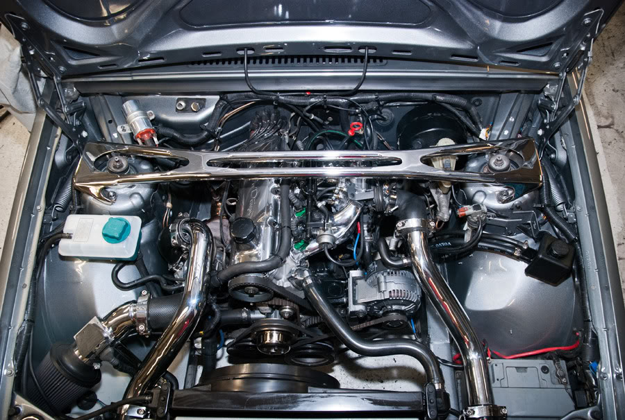

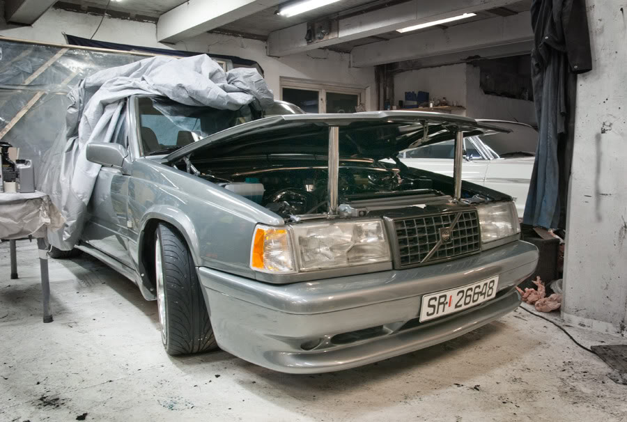

Oppdaterer med litt bilder.

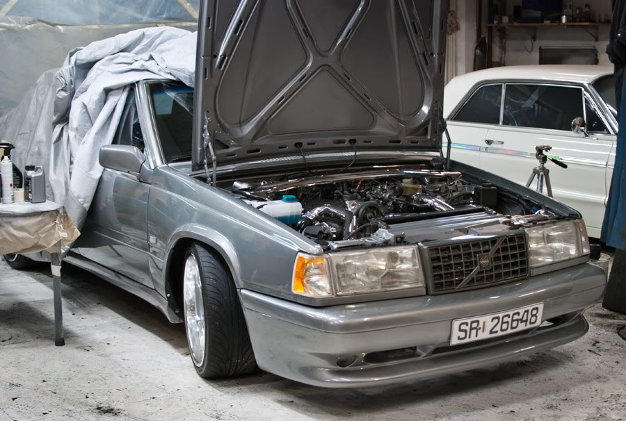

I dag har jeg tatt bilen ut i solen, ja det kan forekomme i bergen og, merket det faktisk ikke før i dag hvor lenge siden sist det var sol i bergen, da solstrålene slo inn i front ruten og jeg desperat begynte å leite etter solbrillen, men så klart, de ligger jo i sommer bilen, ja den bilen eg parkerte 3 september, hehe...
Vel vel, bilen måtte ut for en liten iskald vask, legg merke til i motorrommet, det er ingen batteri der. =)
